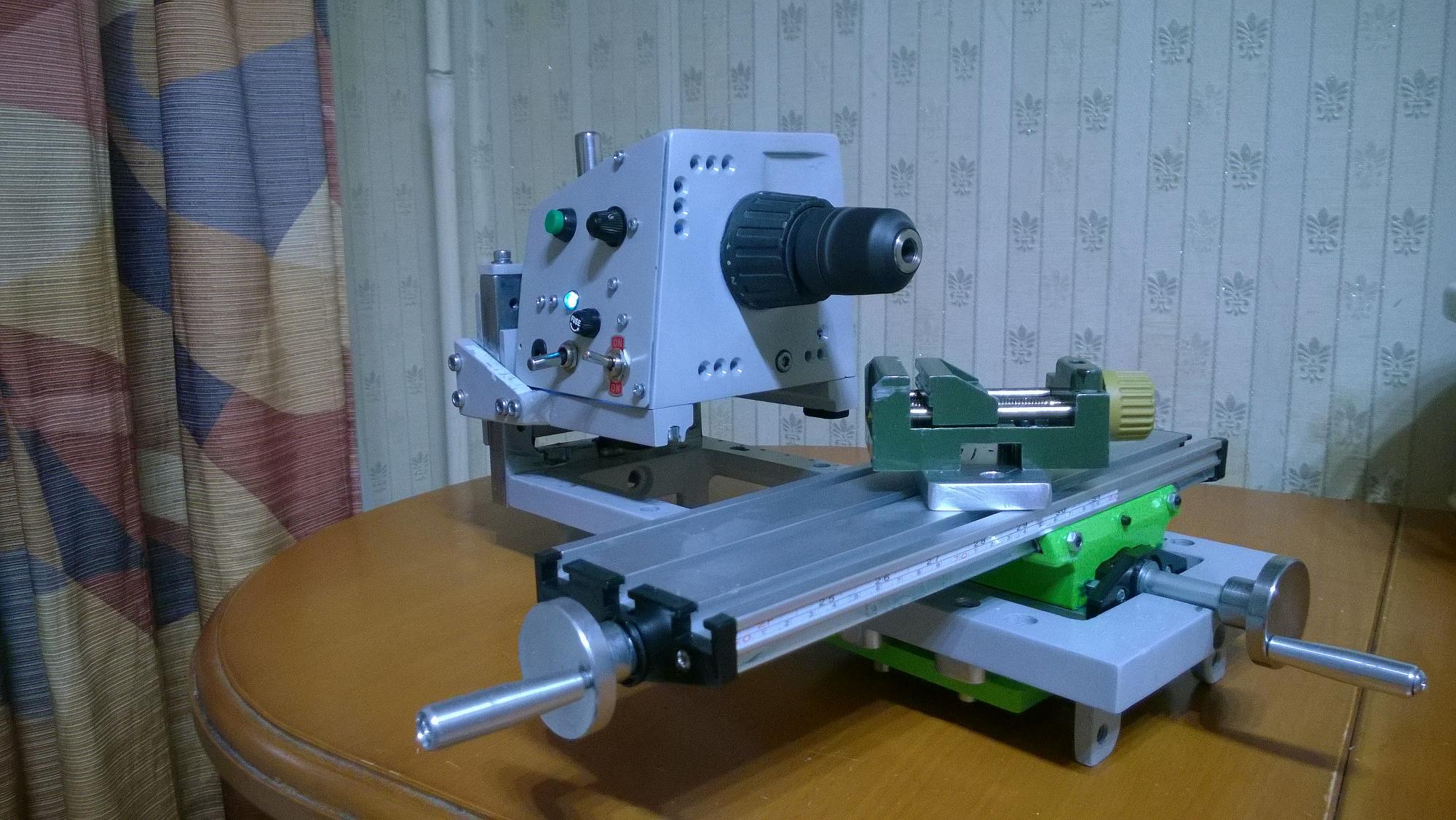

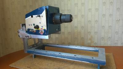

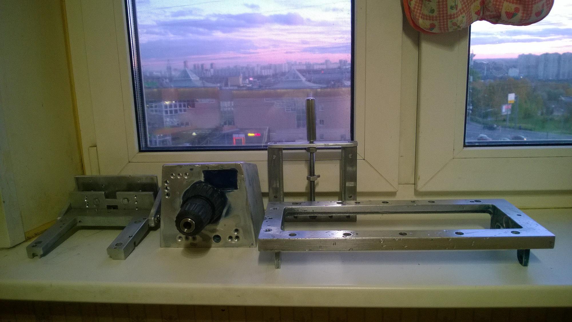

Собираю станок для любителей, интересуют предложения и замечания. В данный момент запитываю от аккумуляторов или от розетки. Китайский координатный стол еще не смонтирован.

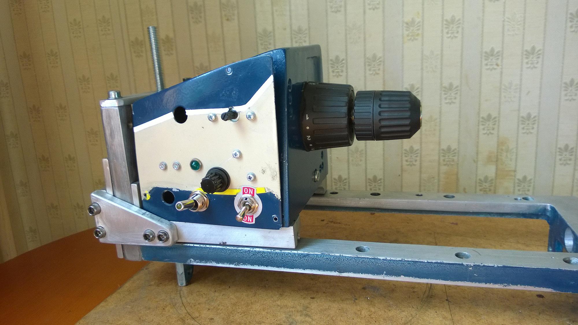

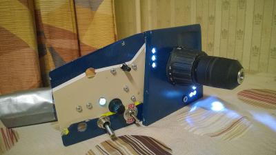

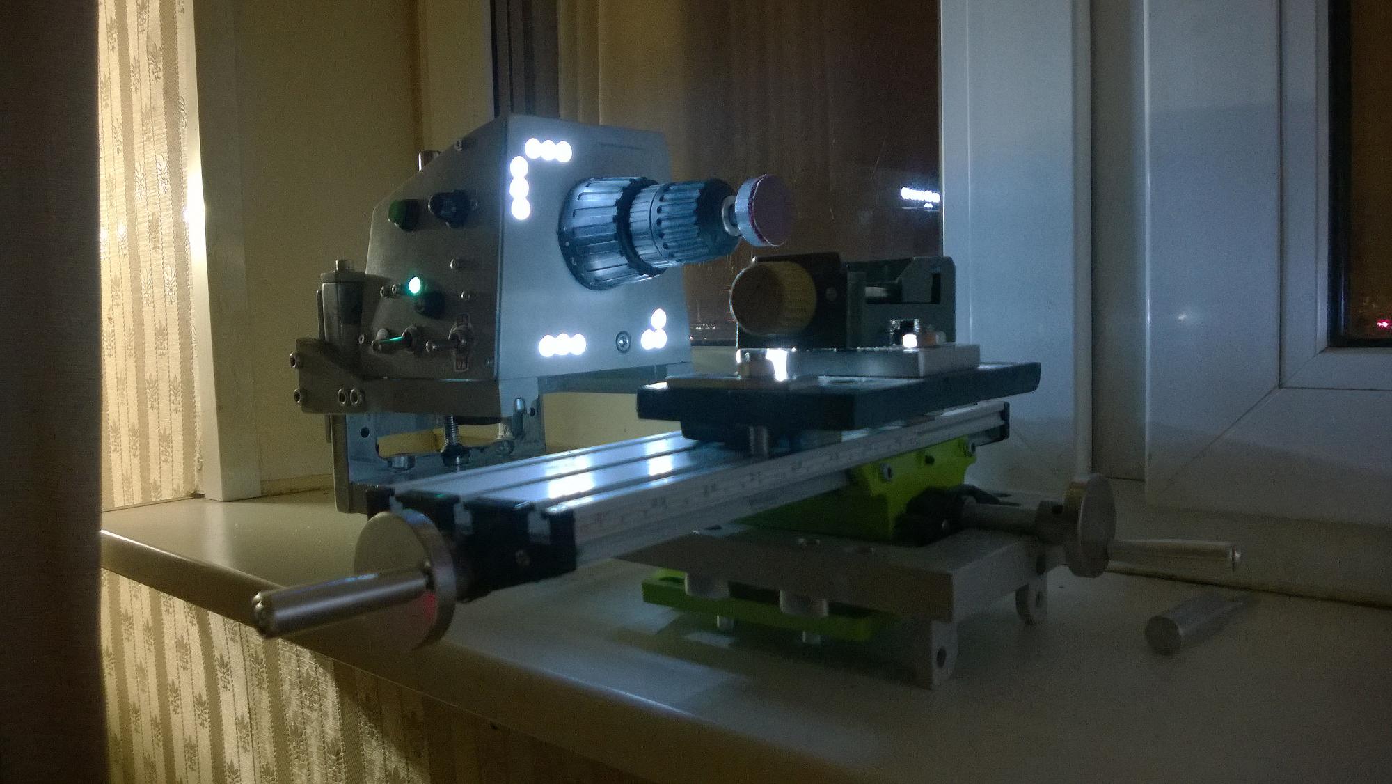

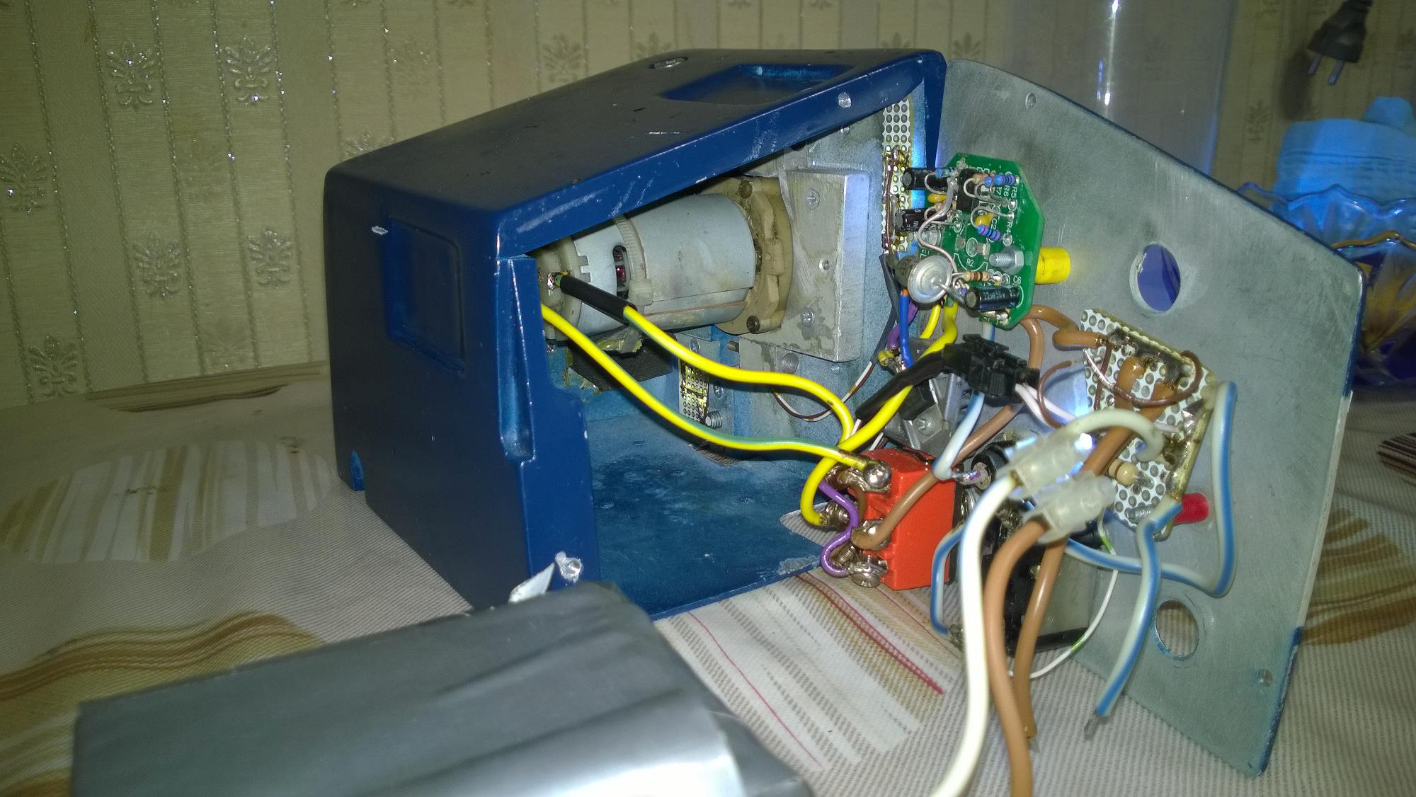

За основу взят неизвестный шуруповерт, lifepo4 аккумуляторы, добавлен регулятор оборотов и реверс. Добавлен предохранитель, смонтирована круговая подсветка.

В дальнейшем планирую поставить токарный патрон на 35 мм.

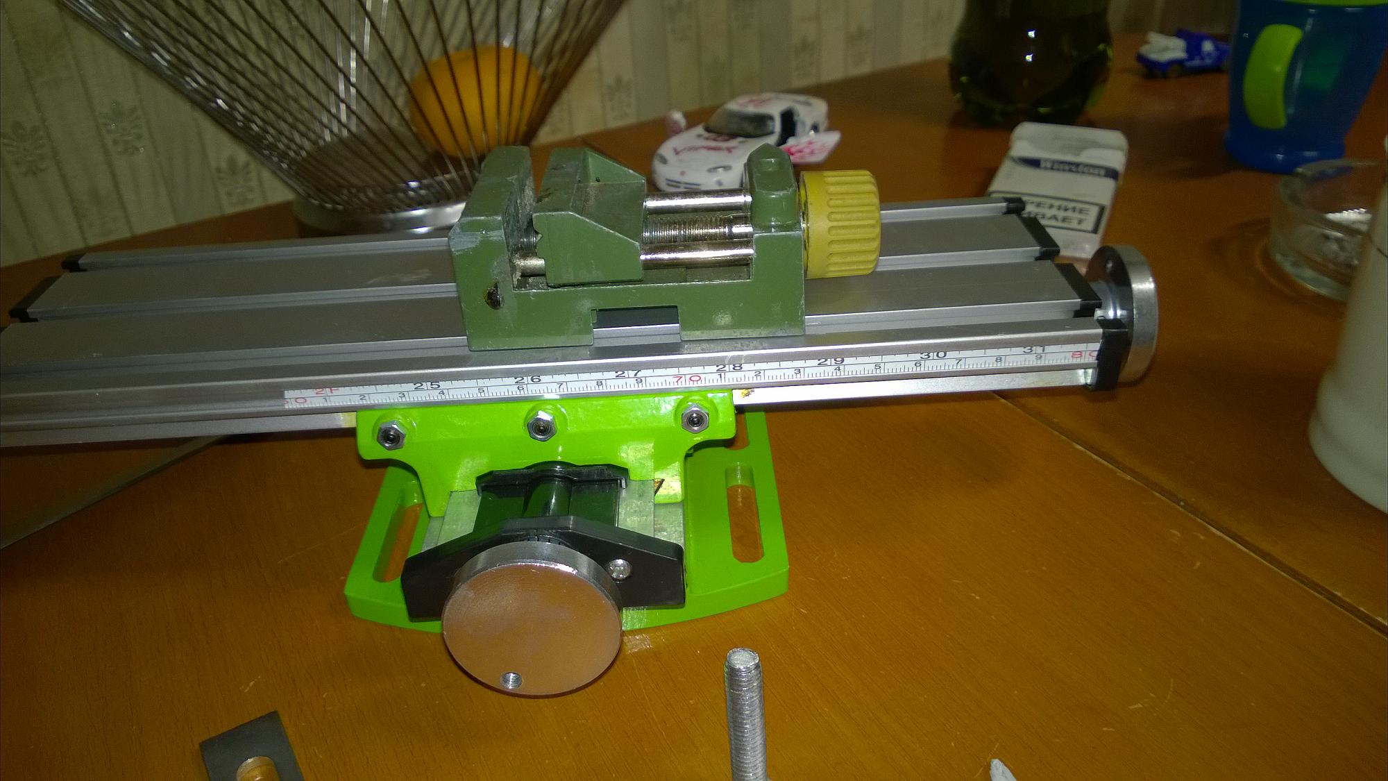

Есть ссылка координатного стола?
Как его качество?
11 Ноя 2017 в 20:56
Ответ #4
Оффлайн
demon101
Москва Сообщений: 19

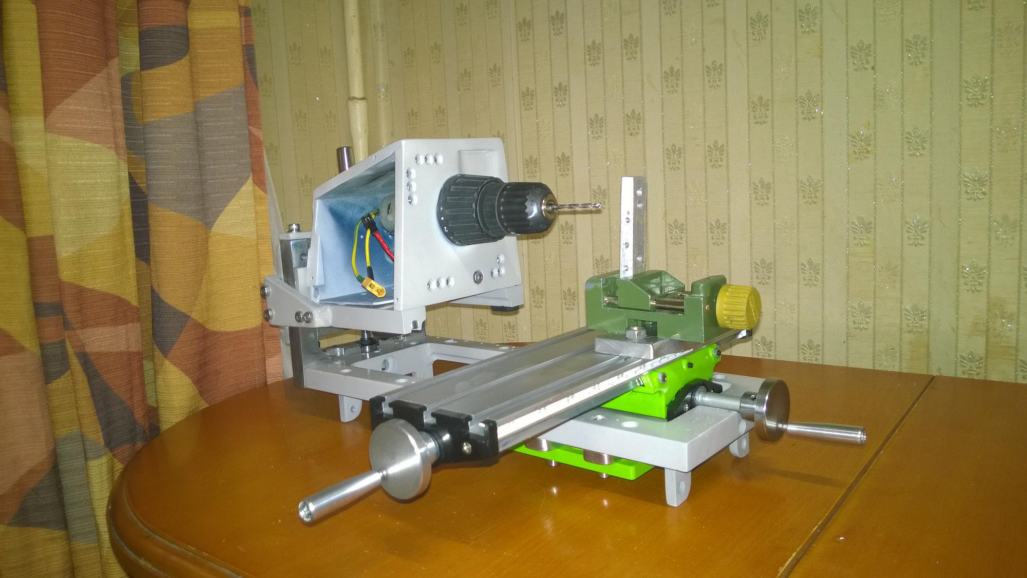

Первое впечатление-спорное, большие люфты, но ввиду наличия регулировочных болтов, думаю это решаемо. В целом, за свою цену, неплохой вариант. Заказывал здесь, доставили быстро. ссылка

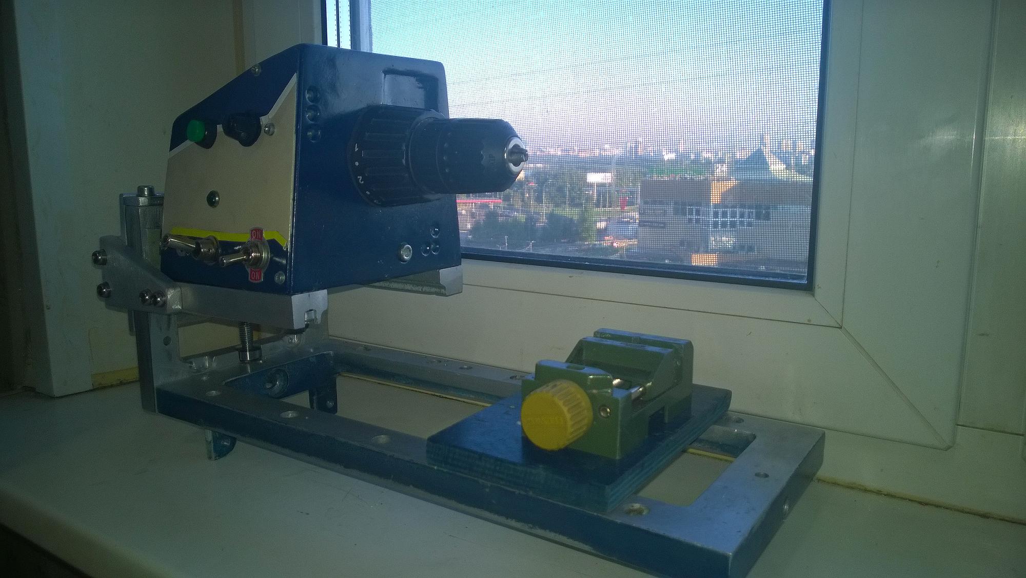

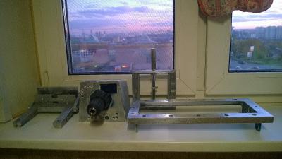

Сборка продолжается  :-)

Продолжаем работу над устройством  :-)

Планирую замену патрона от Шурика на токарный, с выбором завис. Смогут ли токаря сделать переходник? Вобщем, чем дальше-тем больше вопросов (какой х..рней.. Я занялся)  ;-D :laugh:
А что там мочь ? Надо только посмотреть какая UNP или что там еще ..
Но смысла особого нет ...
