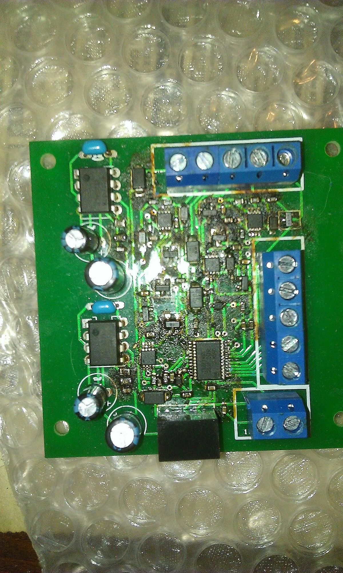

Вот так у меня выглядит програмная часть
Это двухканальная осцилограмма выходных сигналов для одного моста, поставил небольшую задержку ежду переключением плеч, чтоб пробоя не вышло.
а это собственно схемка для скалярного управления, ползунком меняется частота, а светодиод зацепил чтоб видеть на плате когда прога запущена. На скалярном цп загружен на 15%, векторное загружает на 65%
Извиняюсь за качество фото, на мониторе почему-то телефон фокусироваться не хочет

Это двухканальная осцилограмма выходных сигналов для одного моста, поставил небольшую задержку между переключением плеч, чтоб пробоя не вышло.
Сколько задержка? Визуально пауза слишком мала, поставьте больше. Возможно, у драйвера срабатывает защита, думает, что  импульсы одновременно пришли на оба входа.

Задержка между плечами стоит 10мкс.
А насчёт ADUM5230ARWZ возможно вы правы, мне уже советовали этот драйвер, чувствую что IR2214 я выбрал неудачно, пора с ним завязывать.
