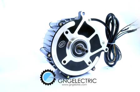

Приветствую!
Посоветуйте: можно ли к лишнему датчику холла подключить велоспидометр?
Есть мотор-шестерёнчатое колесо, в нём уже установлен лишний датчик холла (6 сигнальных проводов выходит), и комплектный контроллер на дисплей показывал скорость при вращении без подачи мощности.
Собираюсь заменить контроллер на инфинеон.
Есть лишний Sigma велокмп, значение колеса вводятся до миллиметров, соответственно можно подобрать правильный множитель.
