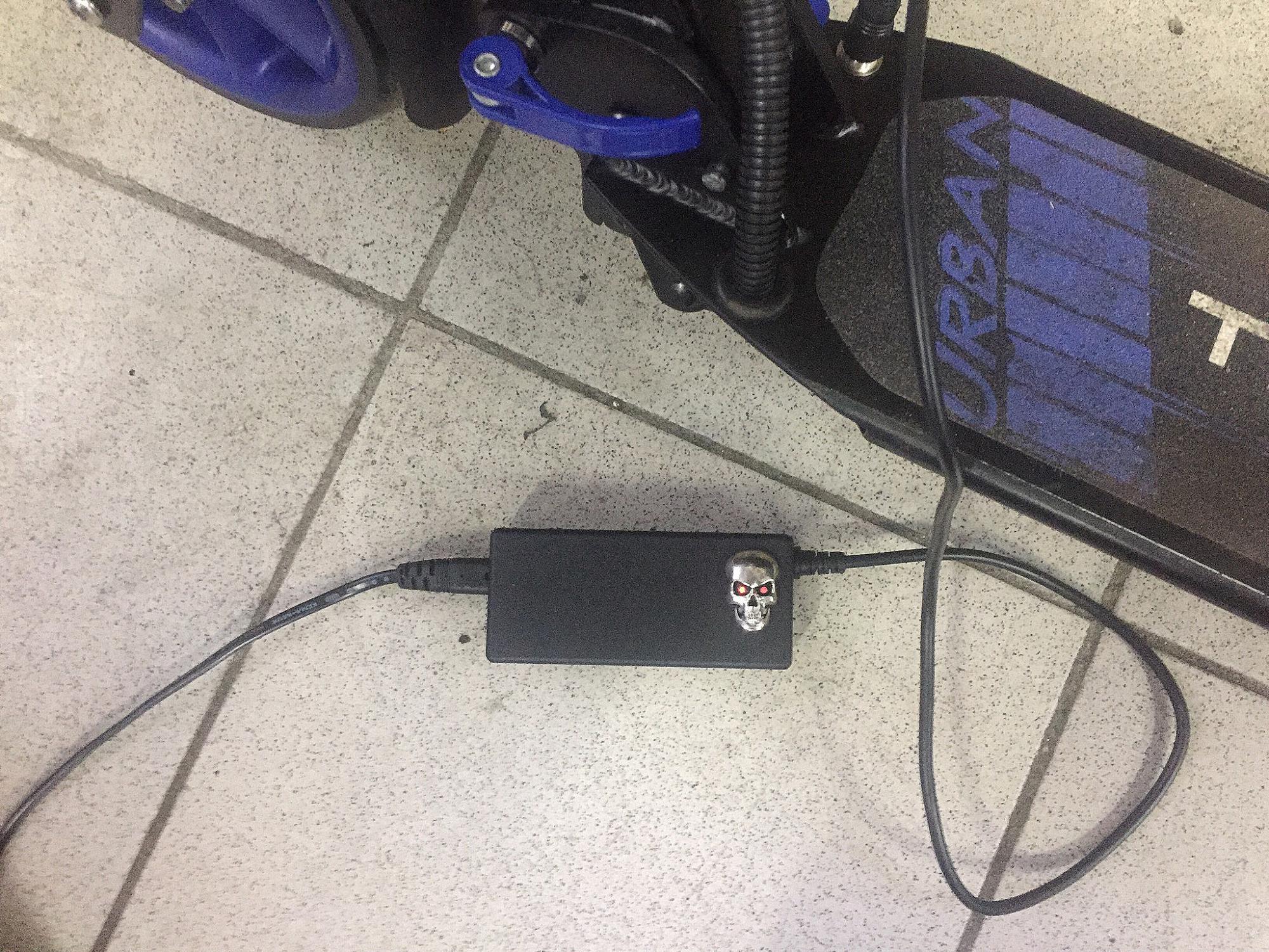

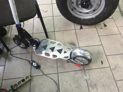

Klavish83
Хех...  :pardon: я вас всех обманул, а если быть точнее, то во всем виноват мой ваттметр, это он завышает напряжение. Зарядка даёт ровно 42в. Самокат после полной зарядки с часовой паузой чтобы все химические процессы устаканились, показывает 41,9-42,0в (скачет)

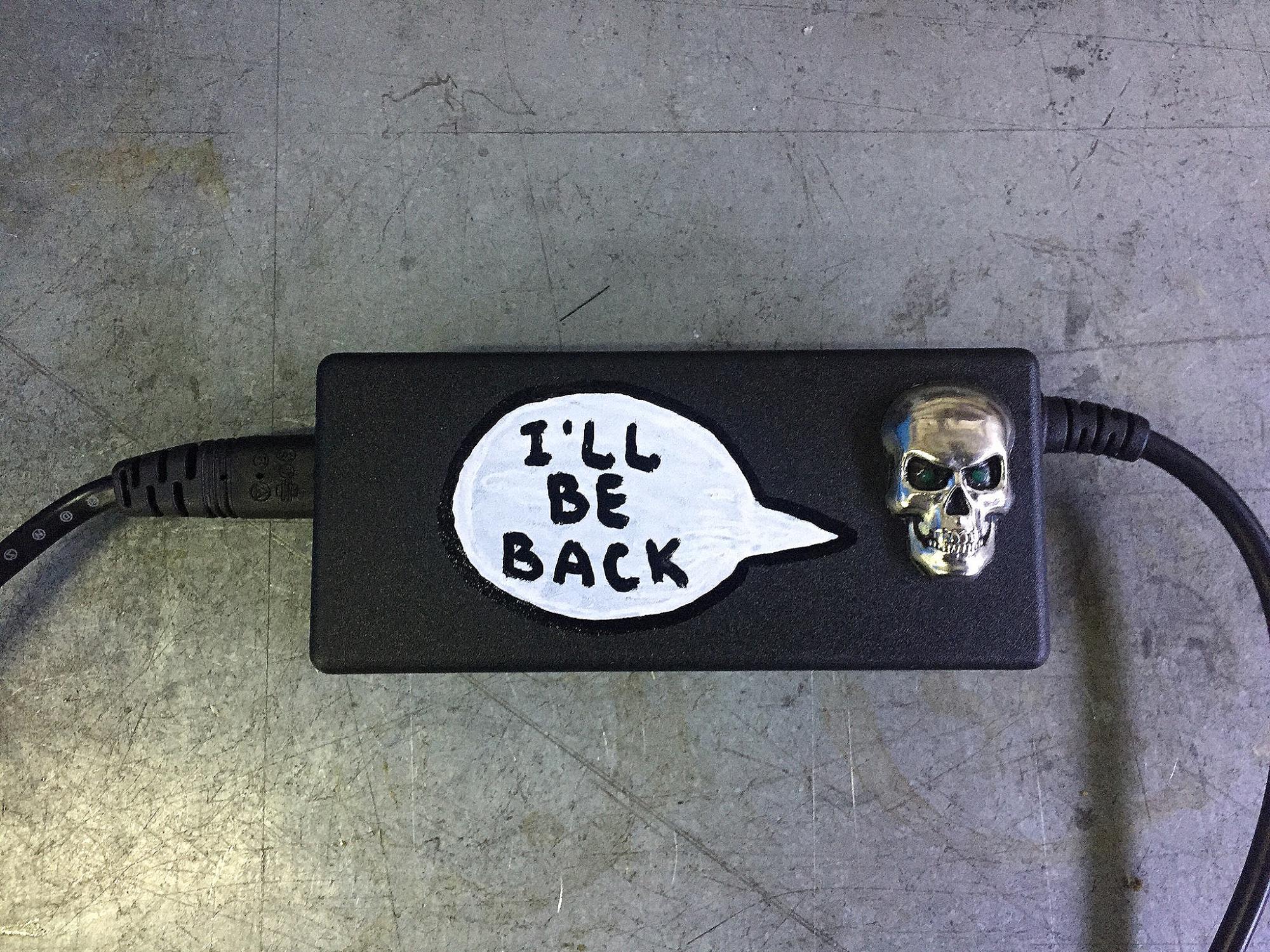

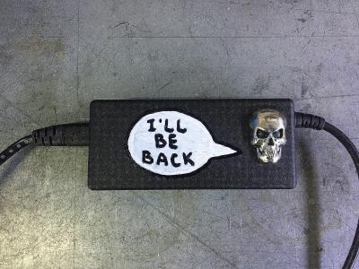

Klavish83
#332
Зарядка терминатор  B-) глаза злые и красные пока ниндзякат не зарядится

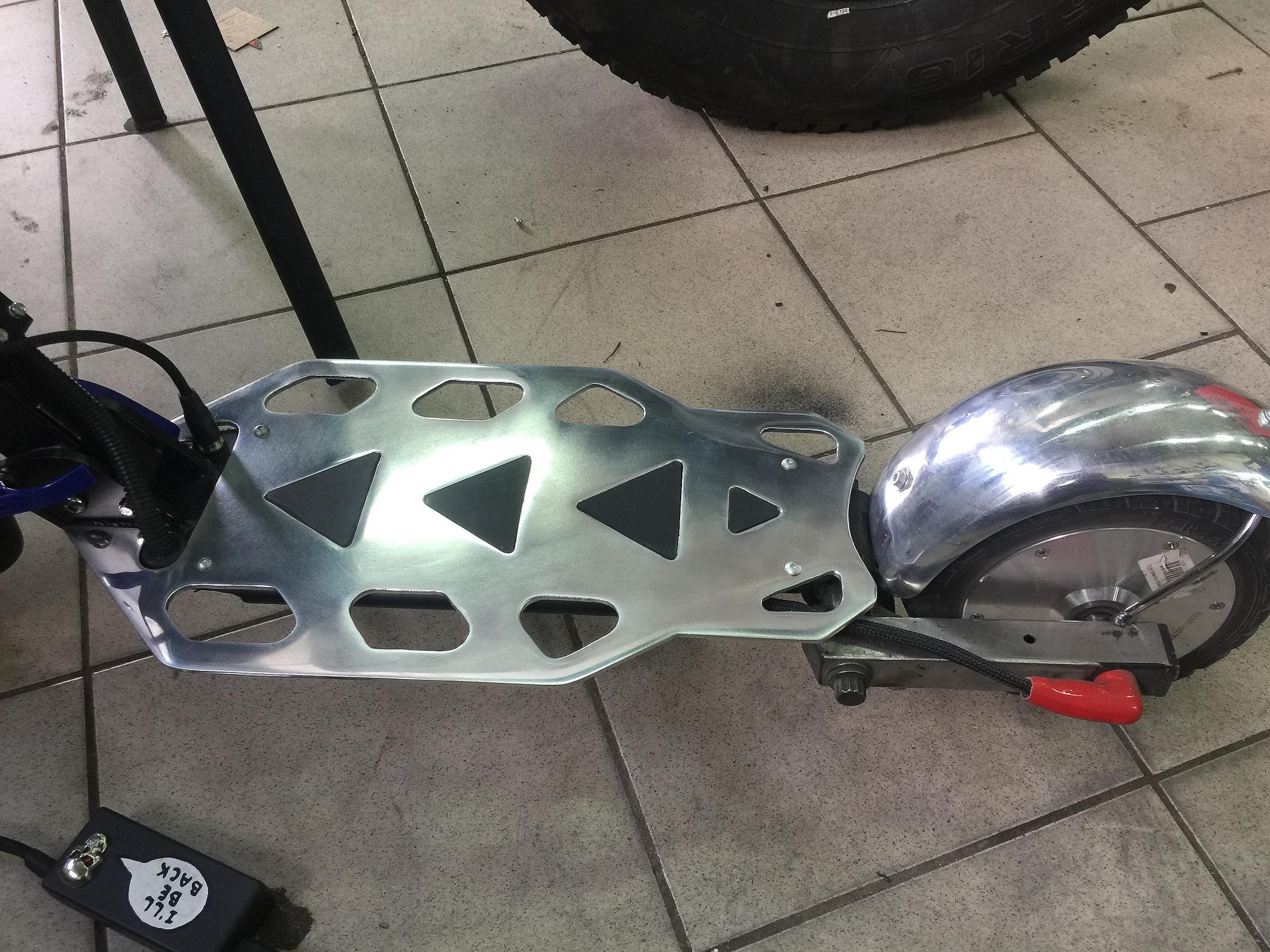

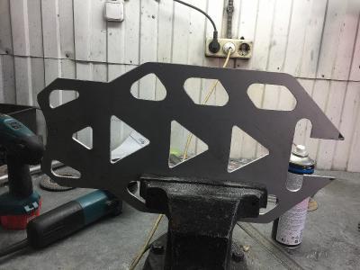

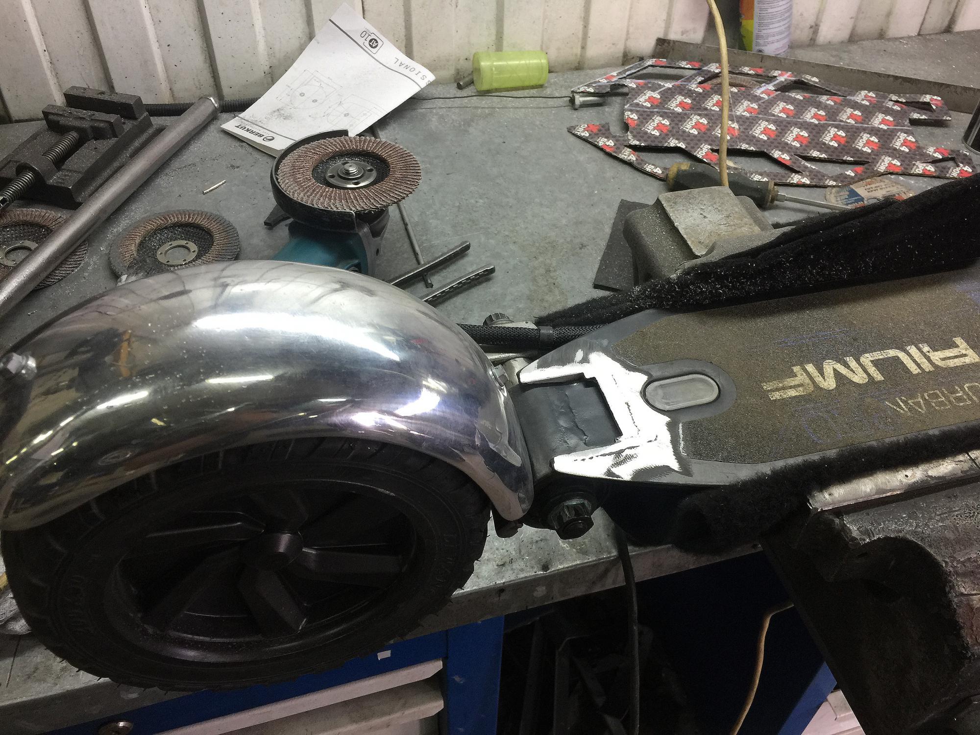

Klavish83
#333

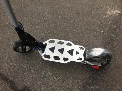

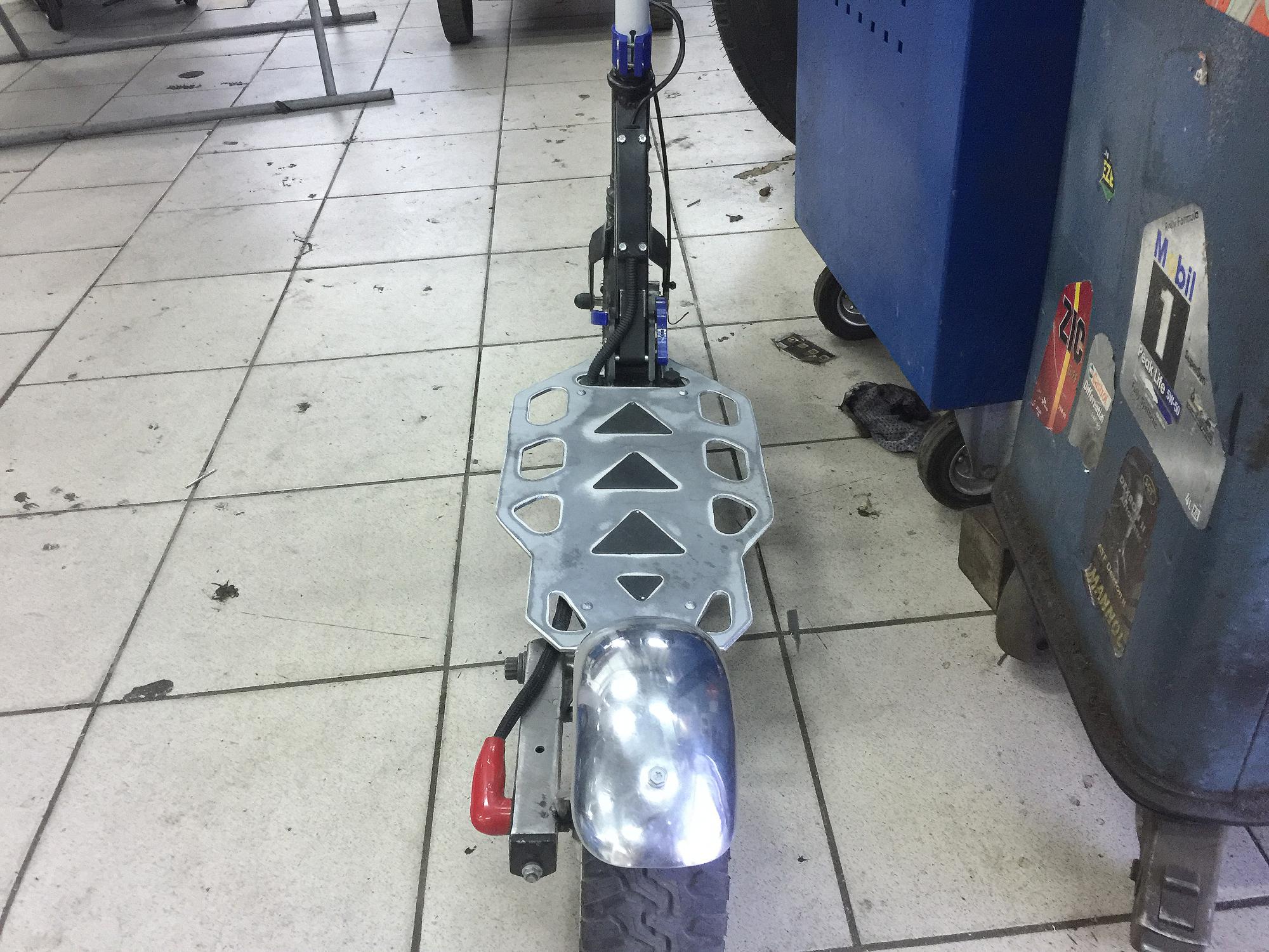

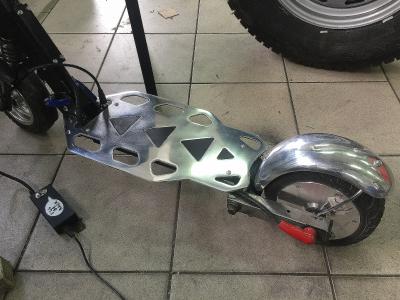

Ниндзякат получил новые обновления. Заднее колесо  kiwano X-G, переднее пневмо, крыло из алюминия и деку из дюралюминия. Скорость по gps 36км/ч, но для этого пришлось переподключить в треугольник  B-) и да, залудить шунт, теперь контроллер в пике даёт 24а.
Инженер механик
Солидно смотрится  :wow:! Еще переднее крылышко в едином стиле добавить и будет совсем конфета.
Вопрос, а как себя чуствует МК и батарея  при токах под 25 А?
Klavish83
#335
[user]Инженер механик[/user], МК я купил у нашего форумчанина, он написал что он 450ватт и смело можно вкачивать ещё столько же, и действительно колесо с большим запасом, я переподключил его в треугольник, что бы поднять на нем обороты, а ему пофиг оно от 4км езды просто тёплое, можно ещё ему навалить но мои маленькие акэбшечки останавливают. По АКБ, вроде всё ок, днище холодное.
Датчики пока не удалось подключить, как то работают они не правильно после переподключения
_Os
#336
С осторожностью выскажу своё мнение )). Вы не слишком широкую деку сделали? Да, удобно стоять, но
1. Серьёзно увеличатся нагрузки на кручение на раме. В районе соединения рулевой трубы с вилкой появятся доп нагрузки на излом трубы вилки.
2. При спрыгивании можно (не дай Бог) порезать ноги. Я регулярно чиркаю.
Но смотрится шикарно!  :wow:
Klavish83
[user]_Os[/user],
По первому пункту, время покажет. Лично я думаю ничего страшного.
Под номером два, это дюраль 5мм толщиной с тупым ребром и заполировано, максимум синяк будет. А вообще широкая дека очень удобная, никого дискомфорта

inwin
#339
[user]Klavish83[/user], дека красивая получилась.
какой вес ниндзяката?
дисковый тормоз планируется? ведь 36 км/ч это не шутки.
контроллер предполагает 48 вольт. будете ли до 48 вольт увеличивать напряжение?
монака когда будет?
что с опаче? все работает?
а так батарея до 40 ампер может выдерживать.
Klavish83
[user]inwin[/user], ленточный тормоз планируется, дисковый меня чего-то разочаровал со своими постоянными регулировками. Вес пока не знаю, но он точно набрал, колесо не лёгкое. Контроллер может 48 кушать, но я не буду, не вижу смысла переходить на это напряжение. По другим самокатам пока тишина.
