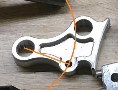

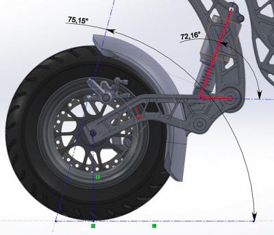

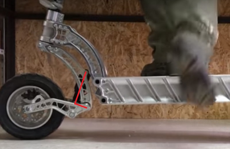

Цитата: alex_2d от 09 Май 2018 в 10:46Во-первых, одного амортизатора мало. Для нормальной работы пришлось накачать 12 атмосфер, что на 2 атмосферы больше максимума, установленного производителем. Тут либо ставить более длинный, либо добавлять второй. Так как у меня есть запасные амортизаторы, то склоняюсь ко второму варианту.
Только сейчас обратил внимание на угол в свободном состоянии подвески и то, что амортизатор пневматический.
Судя по ходу амортизатора, при полном его сжатии угол от 72 градусов переходит через 90 при ещё небольшом сопротивлении воздуха и всё больше тупеет и начинает работать с регрессией и часть силы при максимальном сопротивоении просто уходит в деформацию металла.
Максимальная эффективность противодействия при полностью сжатом упругом элементе при 90 градусах оси амортизатора и линии его рычага.
И ещё рычажность около 4,5. Это много. Воздух не пружина и сжатие нелинейно. Из-за регресии, большой рычажности и малом давлении в начале сжатия имеет место большой ход подвески при спрыгивании.
Если переделать деталь
увеличить длину рычага, установив аморт по радиусу от нынешнего крепления на дуге, чтобы в крыло не упиралось и при полном сжатии было 90 градусов, жёсткость подвески увеличится (ход уменьшится)

Цитата: Бабай от 12 Май 2018 в 16:37Судя по ходу амортизатора, при полном его сжатии угол от 72 градусов переходит через 90
При полном сжатии амортизатора встаёт ровно в 90 градусов. Я довольно долго мучился, что бы его так поставить.

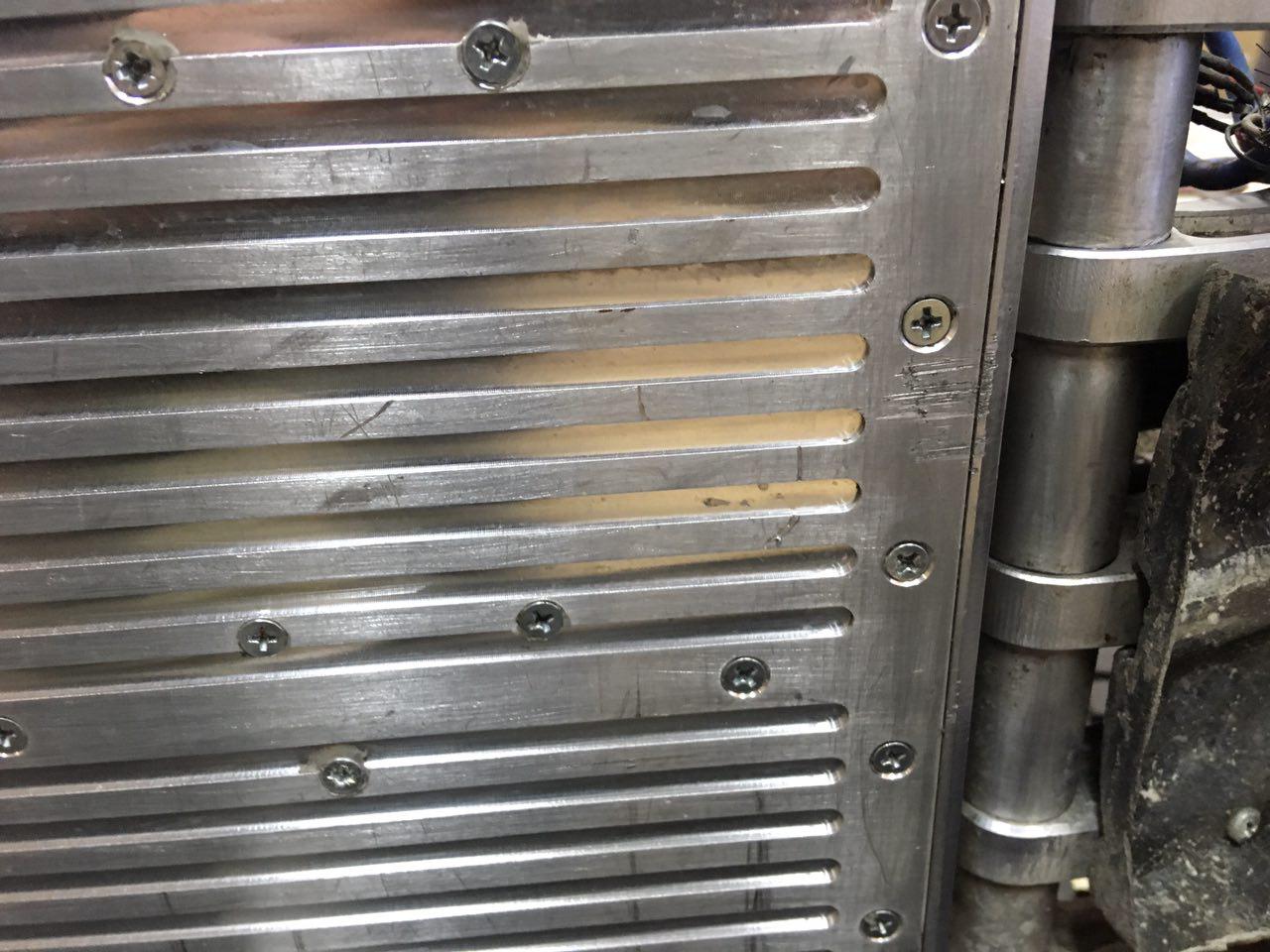

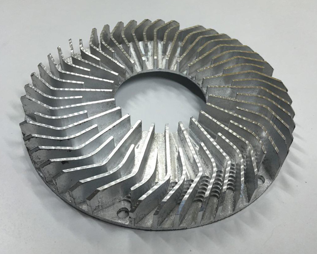

Тем временем у меня идёт война с перегревом МК.
Сделал радиатор, но тестирование прошло не особо объективно.
Одновременно с радиатором, поставил новую прошивку Ядрёного контроллера, в которой сильно возрос КПД, за счёт персонального определения угла для каждого холла. Сильно выросла тяга и немного батарейный ток.
В целом, на тестовом маршруте температура МК упала на 15 градусов. При остановке температура снижается раза в два быстрее. Средняя скорость из-за прошивки выросла на 5 км\ч,а расход упал с 42 до 39 w\km.
Можно смело сказать, что радиатор работает и довольно эффективно, но вот на сколько? Не хочется откатывать прошивку для теста :)

Цитата: alex_2d от 13 Май 2018 в 11:37При полном сжатии амортизатора встаёт ровно в 90 градусов. Я довольно долго мучился, что бы его так поставить.
Значит меня сбили с толку риски перемещения, нарисованные на штоке аморта. Я думал он почти полностью утапливается в цилиндре при полном сжатии, а 90 градусов у него примерно в положении сэга (осадки).
Однако, может я ошибаюсь, но, судя по видео
https://electrotransport.ru/index.php?topic=51946.msg1297338#msg1297338
90 градусов получается в положении сэга, а дальше регрессия.
И это, когда ещё вес не полный (бокс-то ещё пустой?).

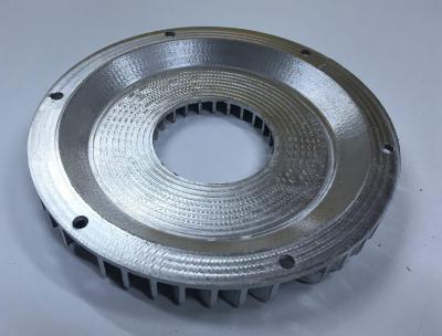

Цитата: alex_2d от 13 Май 2018 в 11:37Средняя скорость из-за прошивки выросла на 5 км\ч,а расход упал с 42 до 39 w\km.
Из этого следует, что КПД вырос на 7.2%. А если при этом ещё и скорость выросла, то получается даже больше чем на 7.2%, т.к. при большей скорости требуется больше энергии на преодоление сопротивления воздуха, следовательно, больше энергии уходит в движение. Т.е. можно этак, навскидку, предположить, что КПД вырос на 10-12%.
И падение температуры, скорее всего, тоже в наибольшей степени благодаря этому.
Радиатор в данной конфигурации выглядит не слишком эффективным, т.к. с точки зрения аэродинамики он сделан весьма неверно. Слишком частые рёбра, резкий залом потока - всё это не способствует эффективной вентиляции, а может даже мешать охлаждению, т.к. создаёт "парниковый эффект". Если простая ровная крышка напрямую обдувается и охлаждается набегающим потоком, то здесь эффективно обдуваются только торцы рёбер, а сами рёбра являются длинным и тонким малопроизводительным проводником тепла. А воздух между рёбрами вообще выполняет роль теплоизоляции. Плюс тепловой контакт между штатной крышкой и радиатором весьма сомнителен - там тоже можно очень нехило потерять теплопроводность.
Попробуйте снять эти "радиаторы-вентиляторы" и покататься на новой прошивке без них. Что-то мне подсказывает, что с обычными ровными крышками температура снизится ещё на пару градусов.
А чтобы идея с крышками-радиаторами заработала на полную, нужно следующее:
1. Сделать лопасти дугообразными без резкого перелома и сильно реже. Навскидку, должно остаться примерно 12-18 лопастей. Направление лопастей нужно рассчитать так, чтобы при движении вперёд воздух двигался от центра к периметру, чтобы центробежная сила и термодинамическое расширение нагретого воздуха помогали, а не мешали (кроме того, это будет безопаснее для случайно попавшей в лопасти ноги). Соответственно, правая и левая крышки должны быть зеркально-симметричными. Дуги должны начинаться у центра не параллельно радиусу, а под углом, чтобы эффективно отгребать воздух из центра (угол зависит от того, насколько большой поток удастся принудительно направить в центр). Есть также смысл сделать лопасти в форме двух встречных дуг - внутренняя дуга подбирает воздух у центра, затем плавно разворачивает вдоль радиуса, затем плавно загибает назад по ходу вращения. Сечение воздушного канала между лопастями при этом должно плавно увеличиваться, без резких сужений и расширений. Для этого может понадобиться переменное сечение лопастей. У центра начало лопастей целесообразно сделать заострённым, внешние концы рёбер тоже.
2. Одна лишь крыльчатка мало чего может дать, её нужно правильно оформить аэродинамически. Нужно обеспечить подачу набегающего потока в центр, прохождение потока внутри крыльчатки и отвод потока от периметра назад, причём таким образом, чтобы спереди набегающий поток не мешал выходящему потоку.
3. Нужно обеспечить эффективную передачу тепла с крышки мотора на крыльчатку-радиатор. Лучше всего сделать крыльчатку и крышку одной деталью, т.е. сделать новую крышку с лопастями и заменить ею штатную. Можно конечно попробовать точно подогнать радиатор к крышке и заполнить все пустоты термопастой КПТ-8, но лучше всё-таки одной деталью.
4. Дополнительно повысить производительность такой охлаждающей системы можно с помощью пары серверных двухроторных мощных вентиляторов 40-60мм, обеспечив ими активный поддув воздуха в центр крыльчатки (тогда точно нужны направляющие крышки, чтобы гарантированно продавливать весь поток через всю площадь крыльчатки).
Но вообще, что-то мне подсказывает, что можно даже более эффективно решить вопрос охлаждения просто правильным перенаправлением набегающего потока на обычные ровные крышки. А можно ещё усилить этот поток теми же серверными вентиляторами.

Цитата: aviator645 от 13 Май 2018 в 15:26А если сделать радиатор с 2-х сторон?
Да, я об этом думаю, но с другой стороны очень сложная форма крышки, сложно сделать хороший контакт.
Цитата: Бабай от 13 Май 2018 в 15:32Очень большой трейл ухудшит управляемость, но вобщем-то будет как у чоппера и тогда нет надобности менять рейк.
Что именно Вы понимаете под "ухудшит"? Я пока предвижу, только большее сопротивление при повороте руля, так как точка контакта колеса с покрытием, будет проходить по большему радиусу, относительно оси поворота рулевой.  На чоппере трейл увеличен за счёт наклона рулевой, отсюда управляемость хуже.
[user]DIVAS[/user], Вот поэтому я и говорю, что тестирование не объективно. Непонятно, какой эффект от прошивки, а какой от радиатора.
По поводу формы. Изначально радиатор планировался, как пассивный, так как находится в мёртвой зоне за крылом и декой. Набегающих потоков там нет никаких, только завихрения. Задача была максимально увеличить площадь теплообмена с окружающей средой. Задача была успешно решена. Со 122см2 площади родной крышки, получили 488см2 площади радиатора. Практически в 4 раза. "Парникового эффекта", между рёбрами, во время движения, создаваться не должно из-за центробежной силы. Если не будет хватать, сделаю на маятнике воздухозаборник, что бы направить набегающий поток в центр радиатора.
Но похоже на то, что проблема с охлаждением МК на данном этапе решена. Сильнее прогреть обмотки уже не даёт батарейка =/
Сегодня на тестовом маршруте, поднял фазный ток с 90 до 120А. Ехал очень динамично. температура мк не поднялась выше 70 градусов. Двигатель работает длительно, под нагрузкой 2.2Кв с пиками до 3,5
И радиатор очень плотно прилегает к крышке. Я старался максимально точно повторить рельеф(Там особо и повторять нечего). И естественно, перед стыковкой, на всю площадь контакта, была нанесена термопаста КПТ-8 (на фото выше, видно, как немного выдавиллось, в районе лежащего провода):) Крышка была тщательно отчищена от краски и зашкурена до блеска.  С учётом того, что радиатор притягивается по кругу на 6 винтов, которые держат крышку, то по теплопроводности, конструкцию можно считать монолитной.

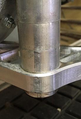

[user]Инженер механик[/user], Максимальная конструктивная скорость данного ТС, 45км\ч. То, что МК на холостых можно раскрутить до 90, не делает это конструктивной скоростью :)

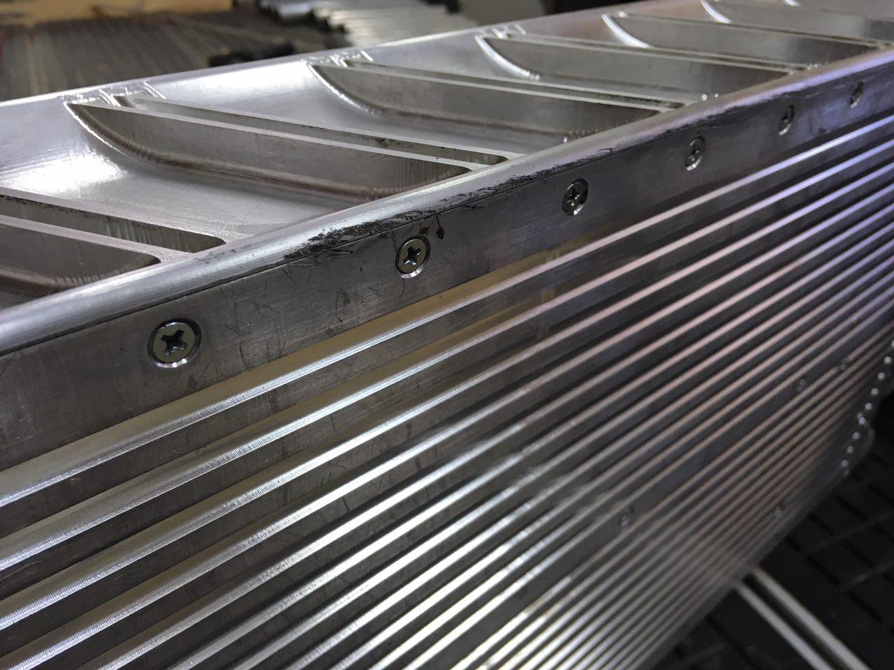

Решил провести небольшое ТО на 1000км пробега. Ни разу не заглядывал, под низ, слишком тяжелый, что бы переворачивать  :laugh:
Пошкрябать днищем я успел порядочно. И на бордюрах повисал и на камни напарывался. Думал, что так всё плохо и не хотел расстраиваться  ;-D
Но оказалось, что дюраль довольно прочная. Куча мелких царапок и буквально пара не особо глубоких царапин.
И следы на нижней точки перьев, от многократных ударов.
Выкрутил каждый болтик из нижней крышки, капнул неразъёмного фиксатора и вкрутил обратно. на этом ТО закончилось :)

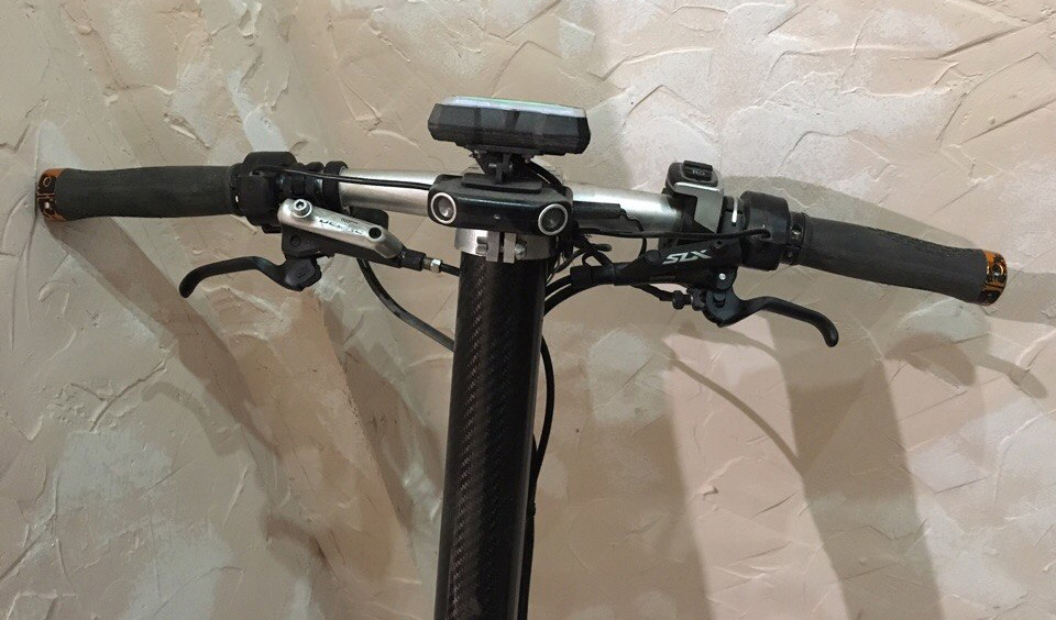

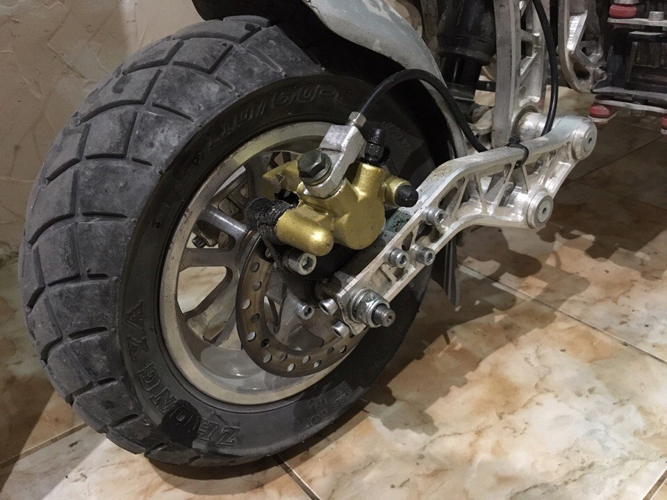

Дошли у меня наконец-то руки, поставить гидравлику на переднее колесо!
Хочу признаться, что я сильно заблуждался говоря, что передний тормоз на самокате не особо важен. Оказалось, что с нормальной гидравликой и длинной колёсной базой, можно тормозить невероятно эффективно! Пока пытаюсь привыкнуть. После дряной механики, возможность заблокировать переднее колесо лёгким нажатием пальца, слегка пугает :)
Теперь спереди и сзади одинаковые тормоза,  от какого-то китайского квадроцикла =) Ручки, гидролиния и фитинги Shimano.
