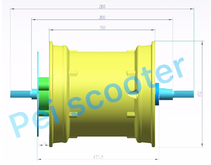

Так и не понял,какая размерность покрышки и какой размер железа с магнитами в МК?
Алексей 2
Доброго времени суток. В аморты не только сайлентблоки и подшипники можно ставить.Когдато в молодости мы на багги ставили ШС (шаровое соединение) прочно и надежно.
alex_2d
[user]Михаил2115[/user],  Передняя резина 110\50х6.5   . Задняя 10х6.00-5.5
размеры железа с магнитами

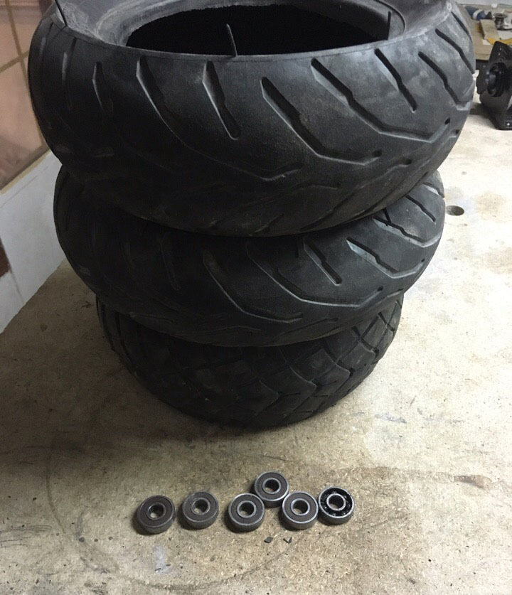

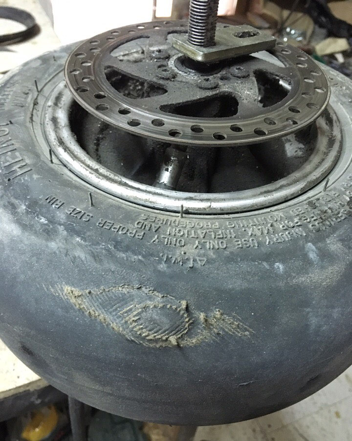

Небольшой отчёт по эксплуатации :)
Пробег на данный момент 2300км. Ездить дальше, не представляется возможным... Кончилась задняя покрышка, новая в процессе поиска...
В итоге, покрышки хватило на 3200-3500км. Точно не знаю, на предыдущей версии самоката не было одометра. Сама резина довольно говённого качества. Не смотря на то, что довольно мягкая и широкая, за асфальт цепляется плохо. Субъективно, сцепление чуть лучше, чем у дуалтроновской покрышки 10х2.5.
Обидно то, что вариантов замены, на что-то другое - нет, а менять МК, очень не хочется...

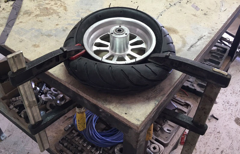

Передняя резина 90\65х6.5 - ваще никуда не годится. Дорогу держит превосходно, сцепление замечательное. Но не долго =)  Буквально через две недели, покрышка увеличивается в диаметре с 280 до 310мм, принимая овальную форму и начинает клинить об крыло. Давление было 2 атмосферы. На покрышке написано max 2.5
За-то я научился менять покрышку, минут за 15 :)
В итоге весь запас 90\65х6.5 у меня кончился, но оставалась одна новая 110\50х6.5. Каких-то 4 часа и у мня получилось поставить покрышку так, что бы она не вихляла. Затестил на скорости 60км\ч, воблинга нет.
С выходом, в начале мая, новой прошивки для ядрёного контроллера, появилась новая проблема. Передние подшипники начинают хрустеть за 2-3 недели...
Думаю над тем, что бы расточить посадочное под более крупные подшипники. Либо углубить посадочное и вставить ещё два таких же...
Вот список расходных материалов за два месяца :)

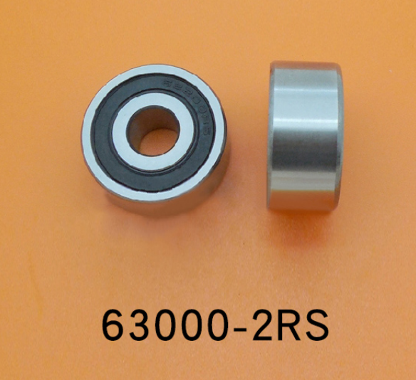

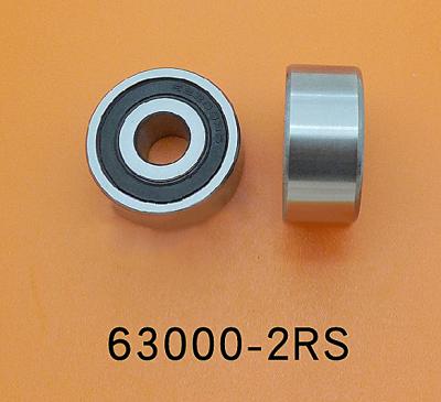

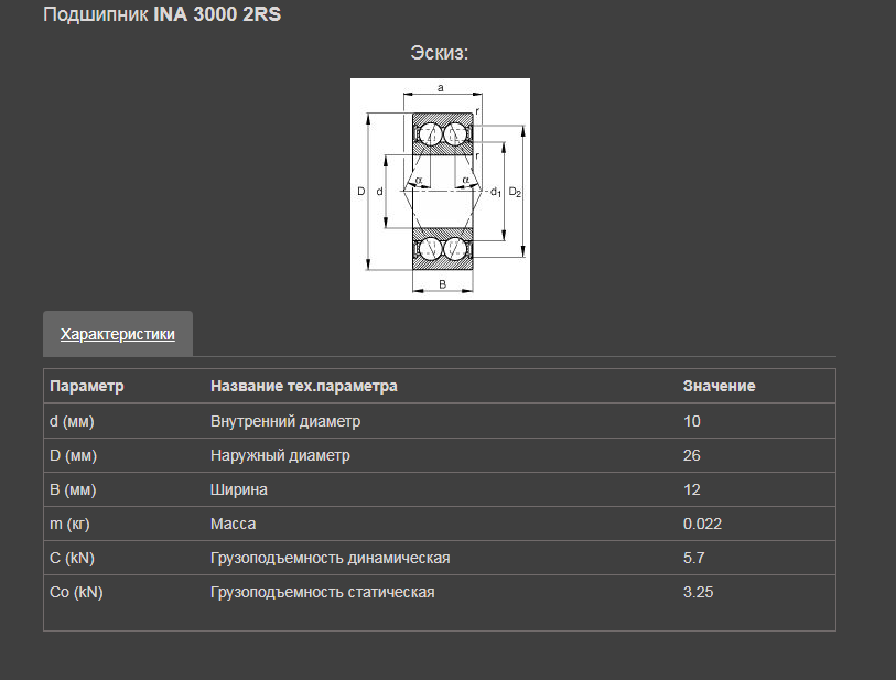

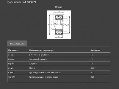

Цитата: alex_2d от 24 Июнь 2018 в 09:56Передние подшипники начинают хрустеть за 2-3 недели...
Можно использовать подшипники с увеличенной шириной. 63000-2RS SKF Швеция.Аналоги не подойдут качество страдает.

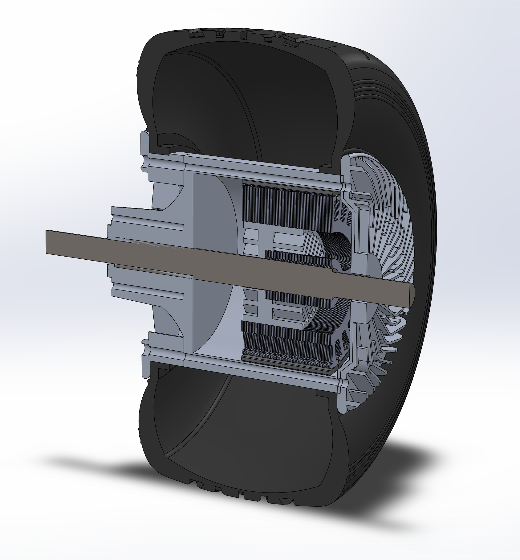

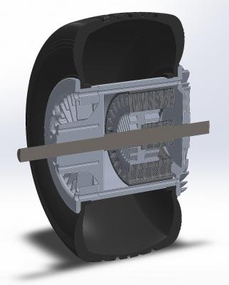

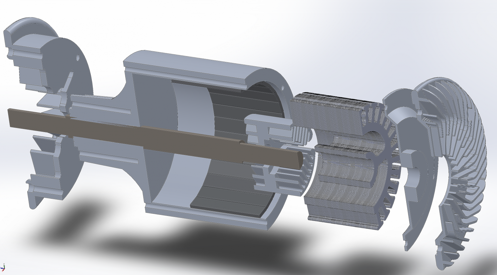

Поиски нормально резины, успехом не увенчались. На моё МК есть только родная и всё. Заказывать, ждать а потом ставить говно - я не хочу.

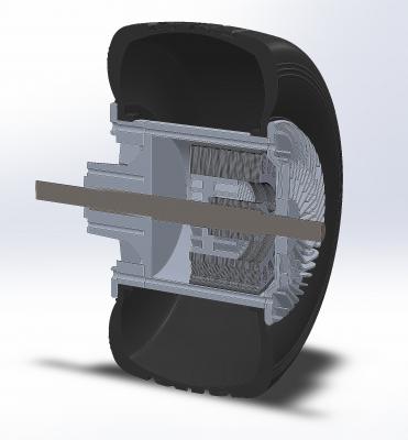

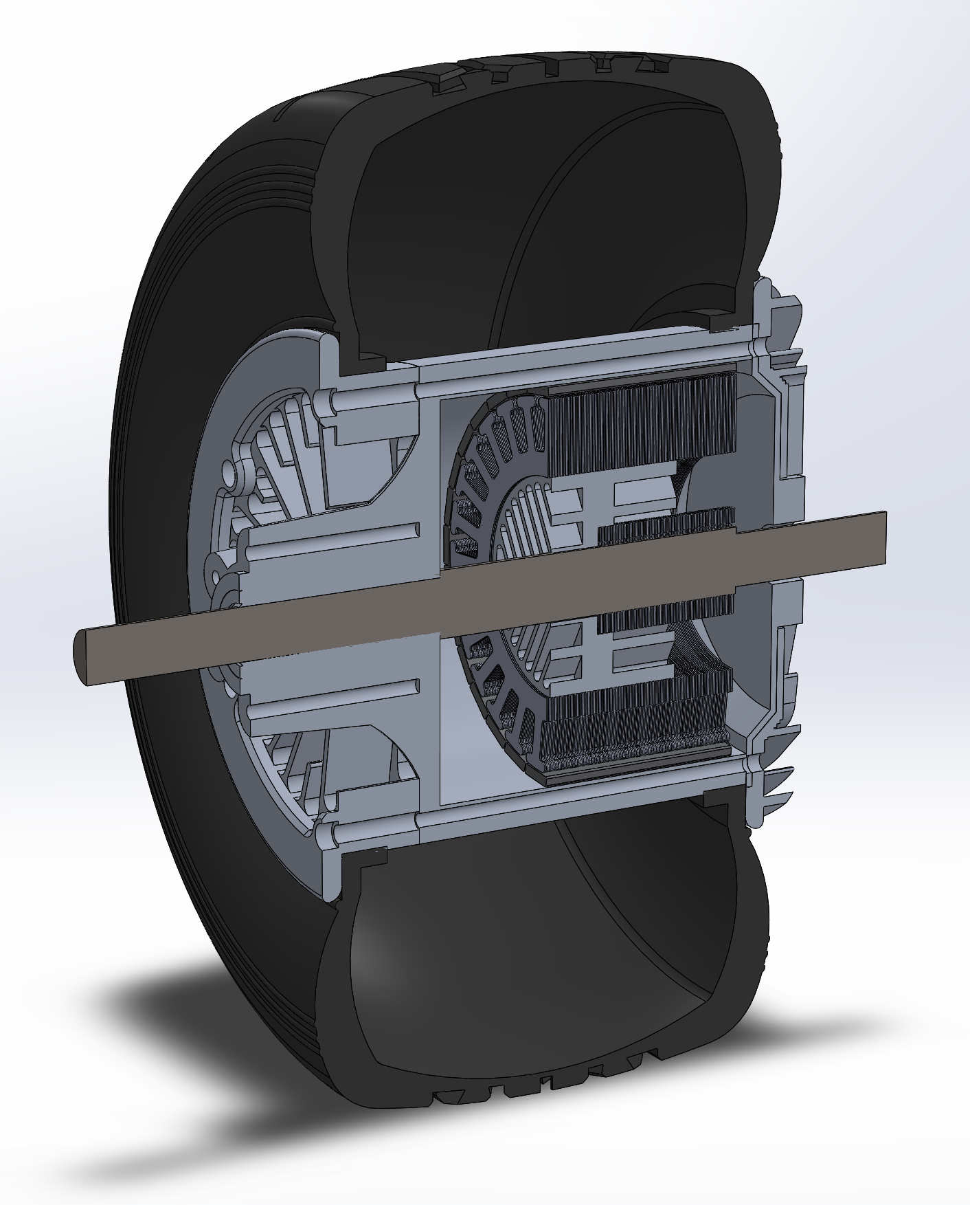

Решил переделать МК под покрышки для карта. Благо, этого добра на любой вкус и кошелёк. Планирую удалить родные борта и оставить цилиндр диаметром 130мм (с точным размером определюсь, когда диск для карта приедет, с резиной). Фиксировать покрышку двумя крышками с бортами. Очень надеюсь, что получится сделать безкамерной.
Крышки постараюсь по максимуму облепить рёбрами, для увеличения площади теплоотвода. И внутрь якоря вставлю небольшой радиатор. До кучи, перемотаю ещё раз обмотки, добавлю один виток, что бы увеличить крутящий момент. Вместе с проводами, через ось, планирую вывести пластиковую, маслостойкую трубку диаметром 6мм, что бы воткнуть в расширительный бачок.
Надеюсь, что после реализации задуманного, получится снимать с МК 3.5кВ долговременно, оставаясь в температуре до 80 градусов.
Инженер механик
Цитата: alex_2d от 27 Июнь 2018 в 14:10Заказывать, ждать а потом ставить говно - я не хочу
Мегапроект! Удачи!!!
