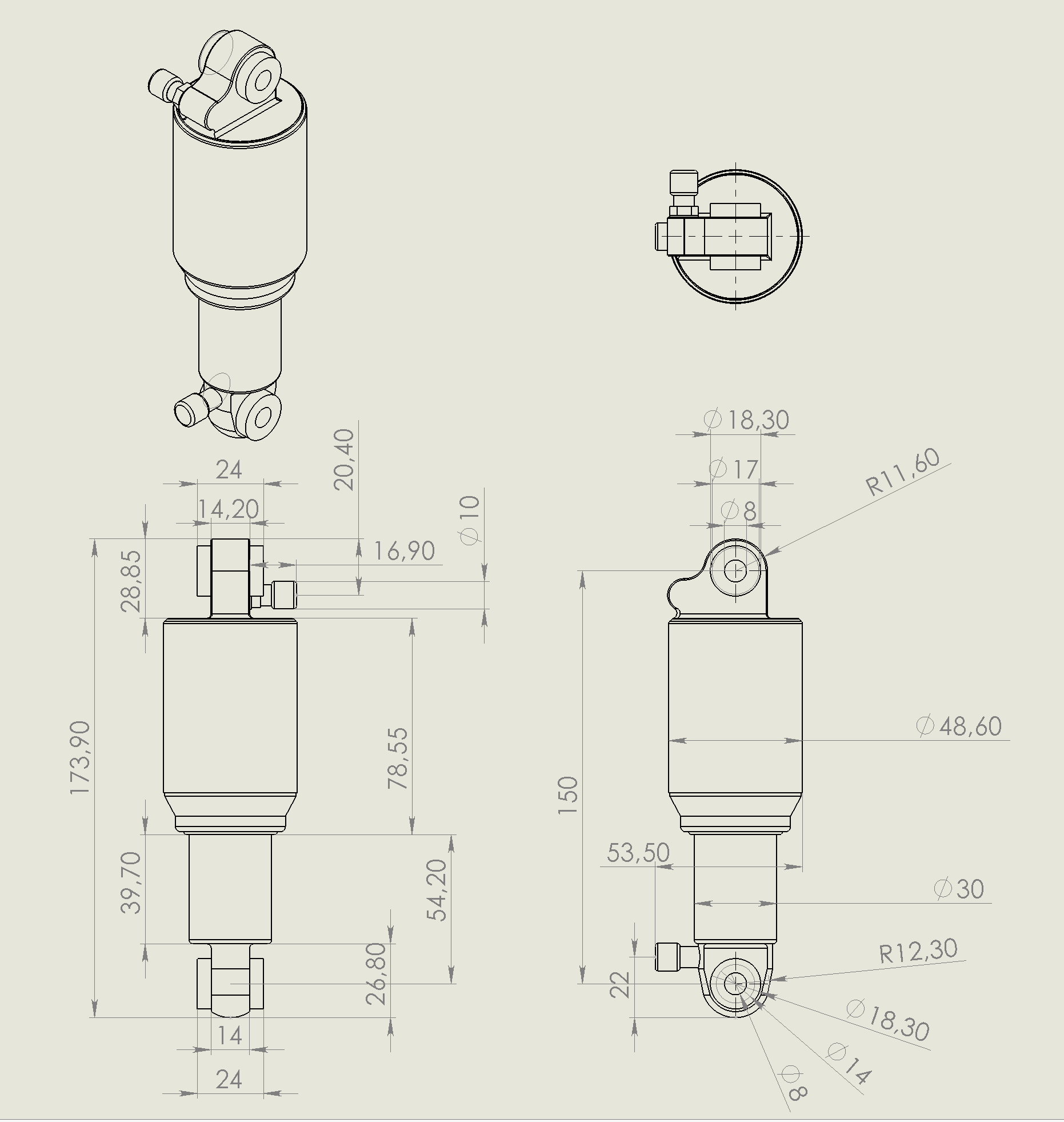

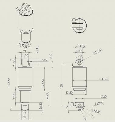

[user]alex_2d[/user], а как себя чувствует пневма? Замены были? Гуглом размеры не находятся, был бы вам благодарен за замеры  пневмы(Диаметры, длина, ход, посадочный в ушах)
что то вроде aqiho halten  с лифером на борту
alex_2d
Цитата: nomid от 13 Авг. 2018 в 15:52а как себя чувствует пневма?
Как ни странно, работает. Если не брать в расчёт конченные втулки. Самый первый амортизатор, перекачивал ещё с задней подвески, с самой первой версии. Его пробег его общий.. хз больше 6 тысяч. Только на данном самокате проехал 4к в передней подвеске. Давление 12 атмосфер. Давление падает, по ходу только от его замеров :laugh:   Сейчас сзади работают два новых амортизатора в паре, с давлением 7 атмосфер. За 4к пробега, трогал тока втулки, даже не вижу смысла измерять давление. Работают.
Цитата: nomid от 13 Авг. 2018 в 15:52был бы вам благодарен за замеры  пневмы
Так норм?

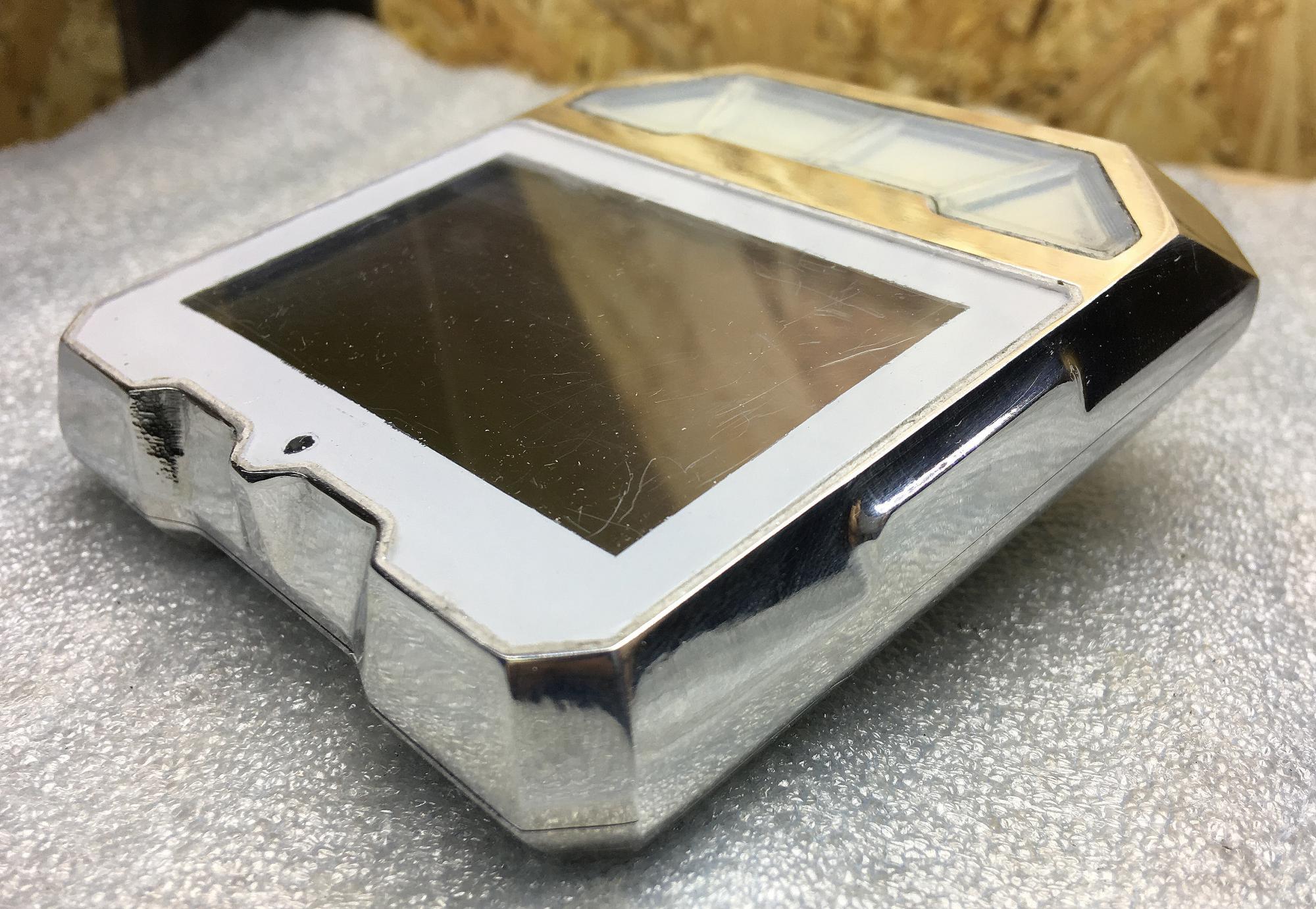

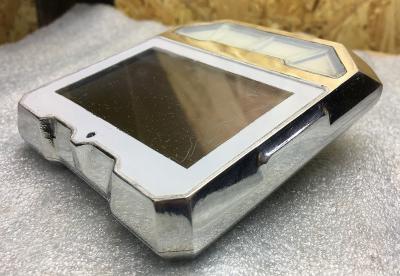

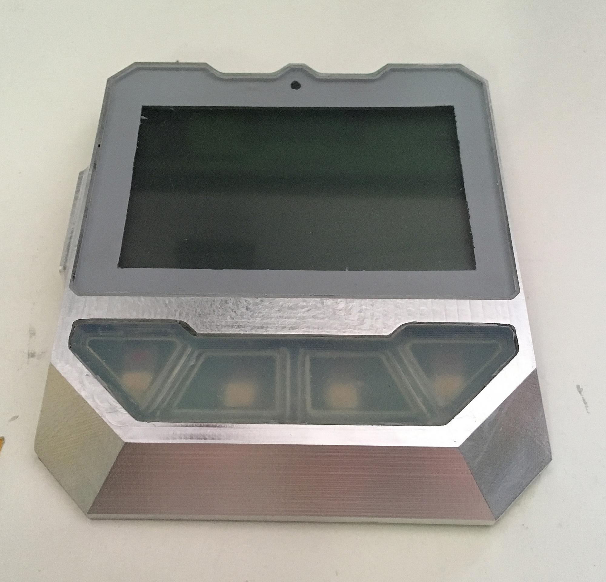

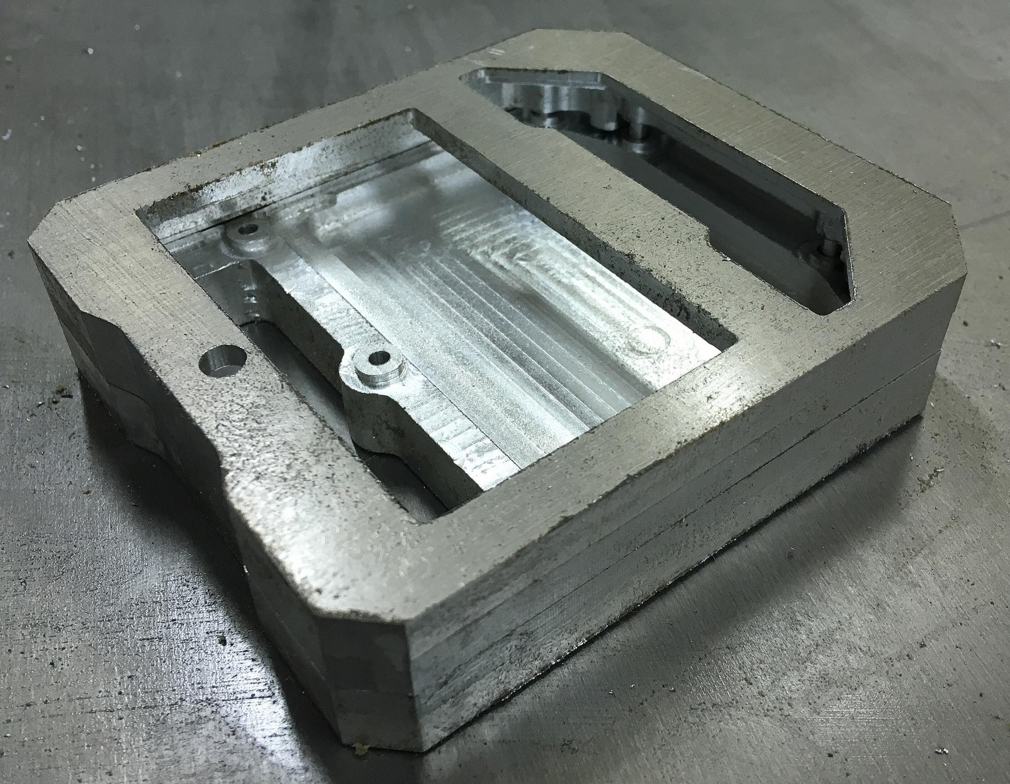

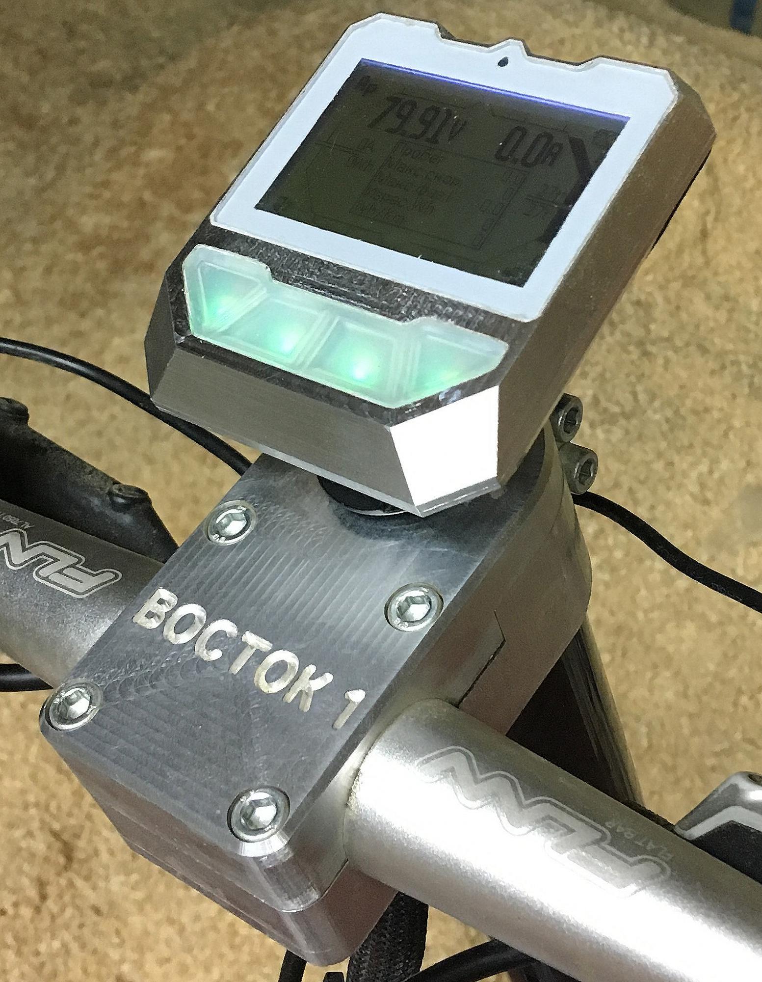

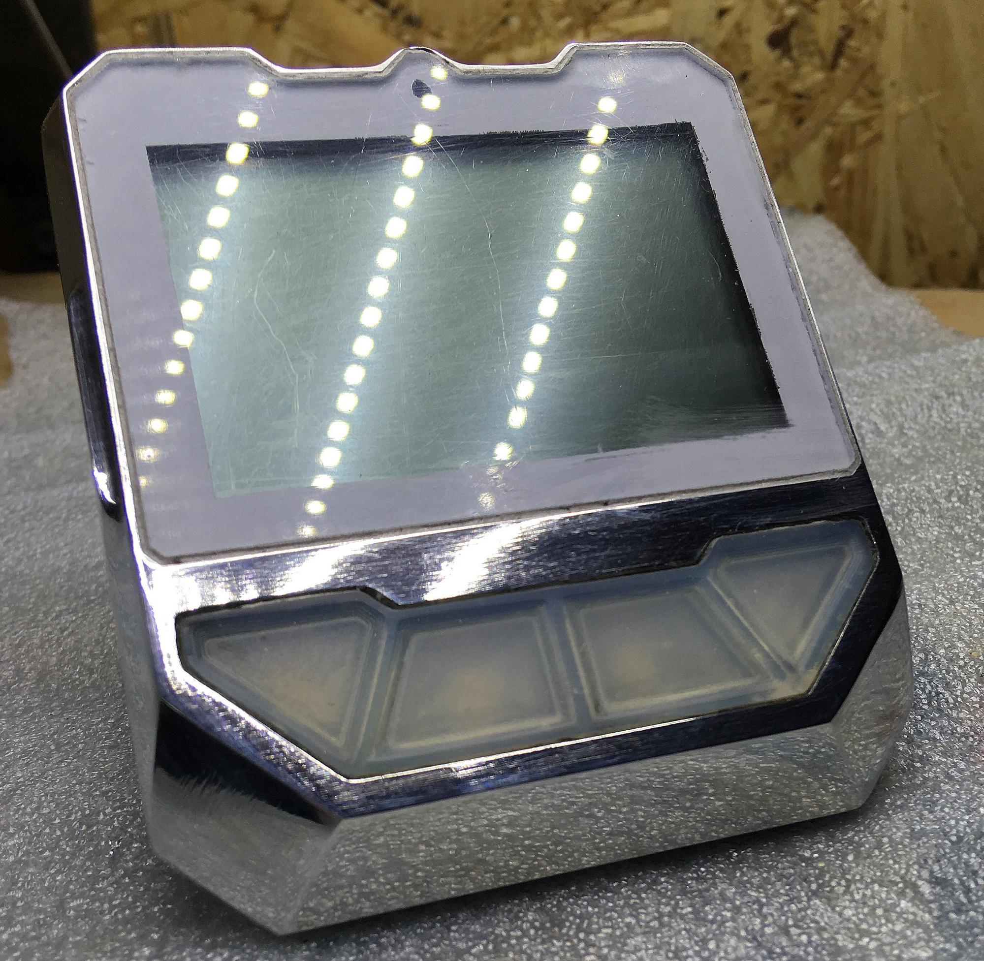

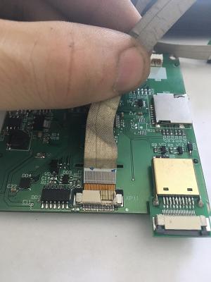

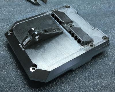

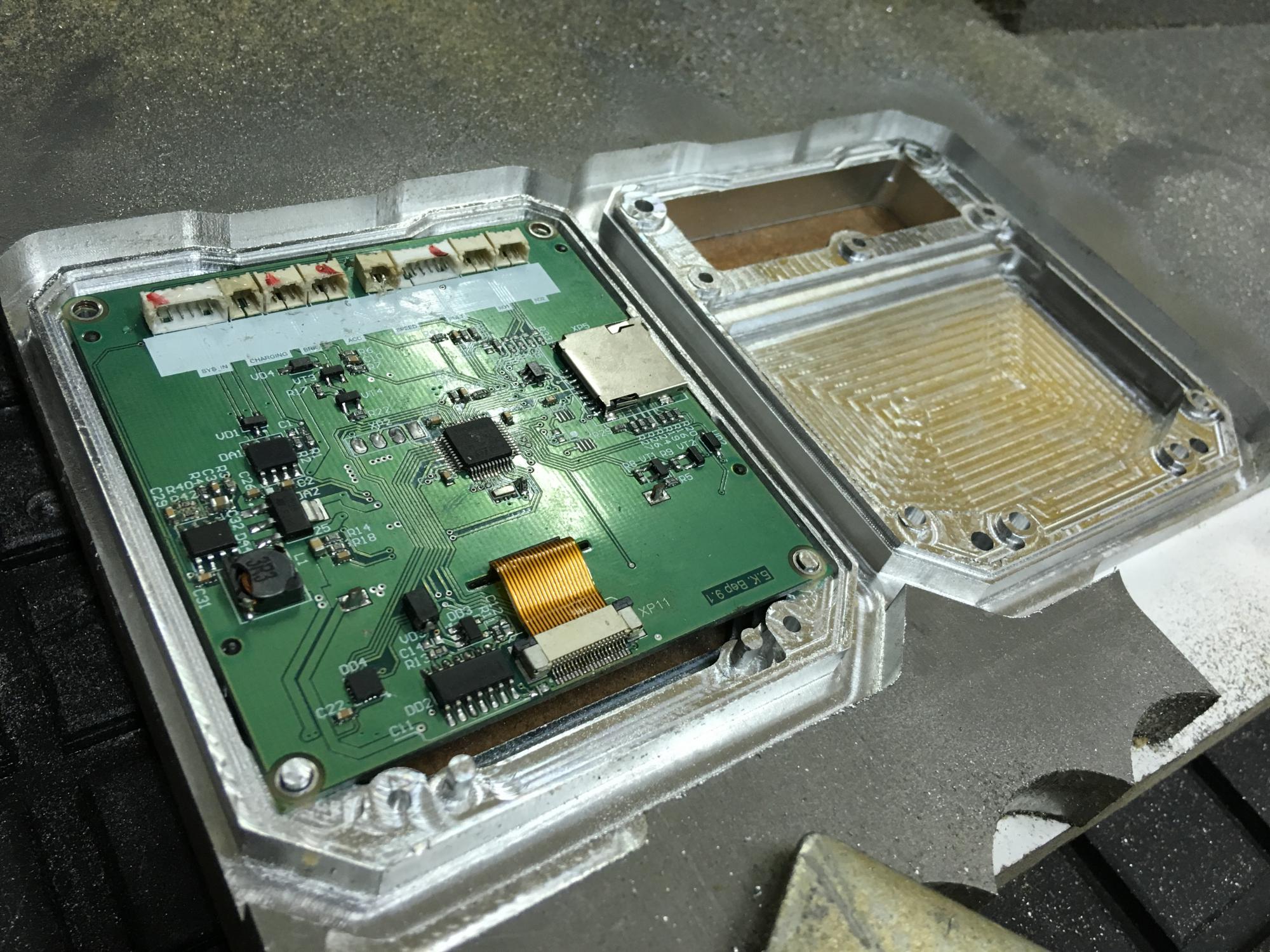

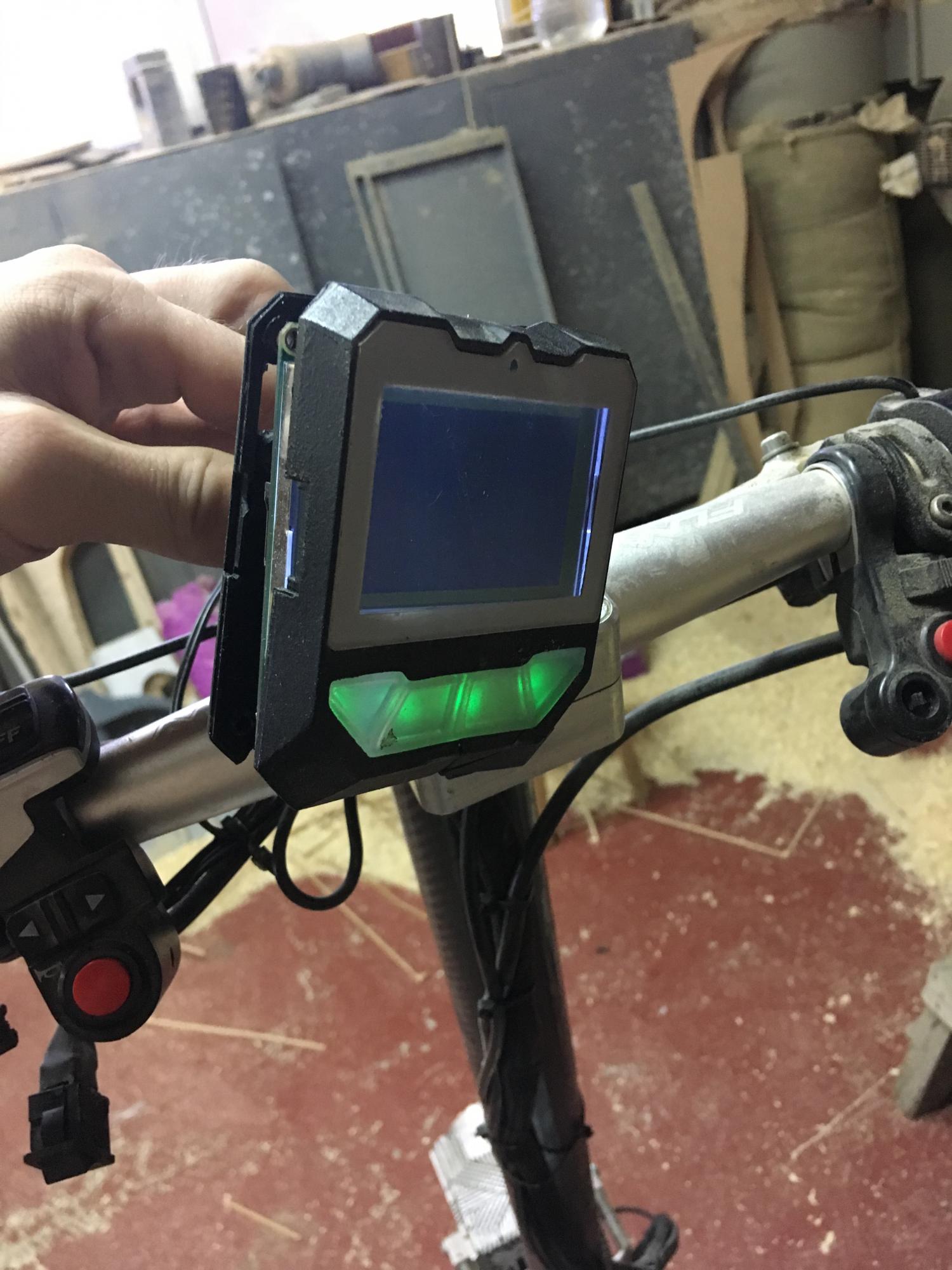

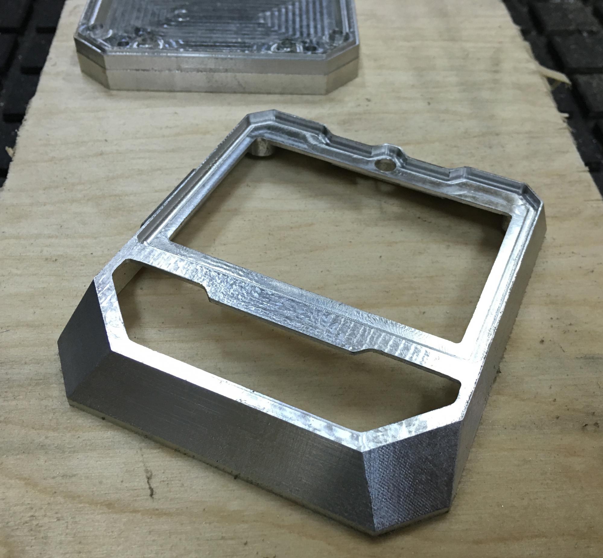

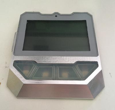

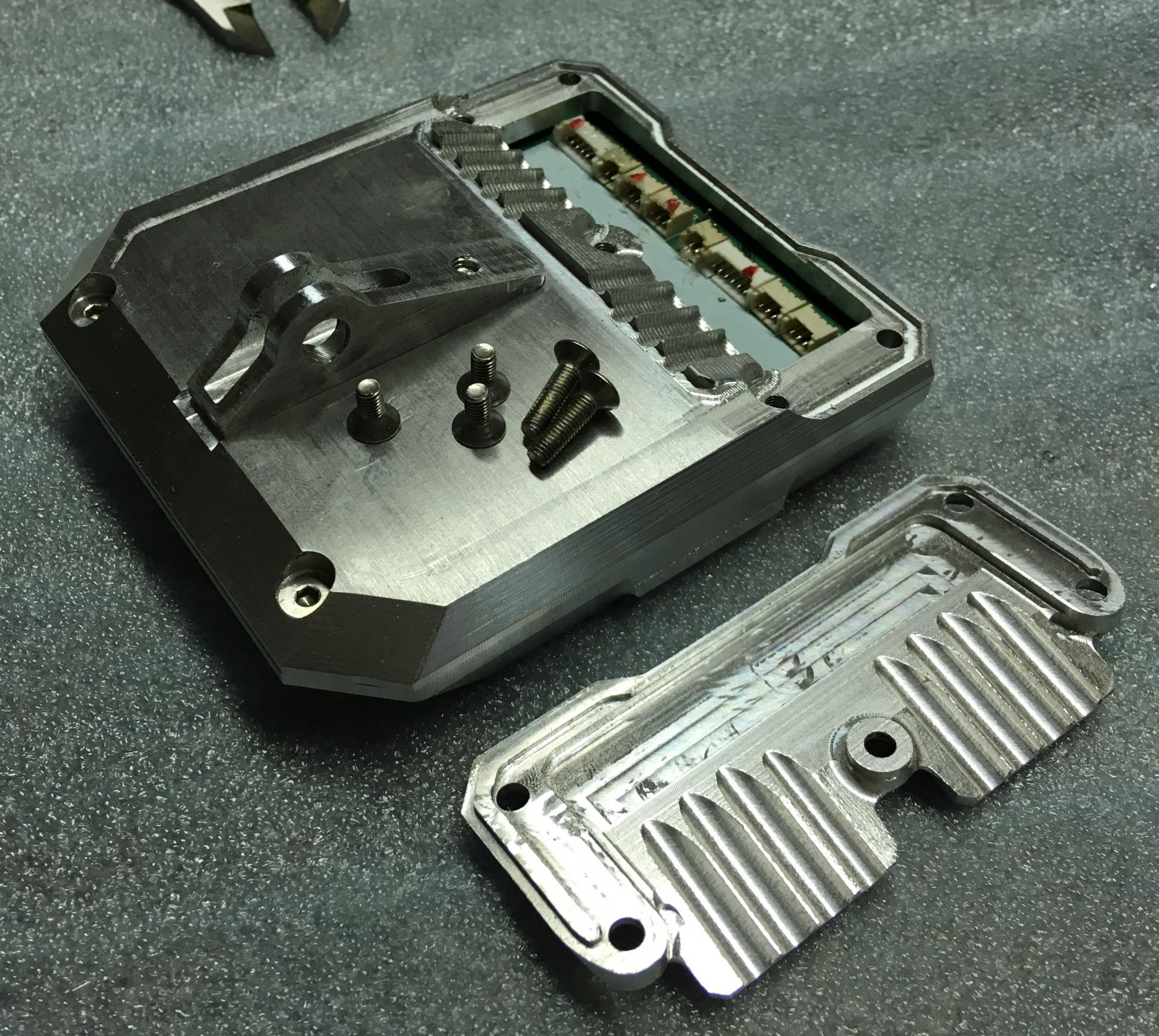

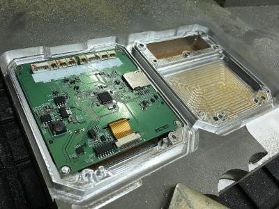

Началось всё с того, что я неудачно прислонил самокат и он рухнул, ударившись дисплеем об край станка... Из целых частей корпуса осталось только стекло и резиновые кнопки... Даже разъём шлейфа экрана пострадал. Благо у меня был ненужный hdmi-удлинитель, разъём с которого подошёл идеально.
Разработчики контроллера, любезно предоставили модель корпуса, для личного использования (Витя, большое спасибо!) и за пару дней, я адаптировал её под фрезеровку.

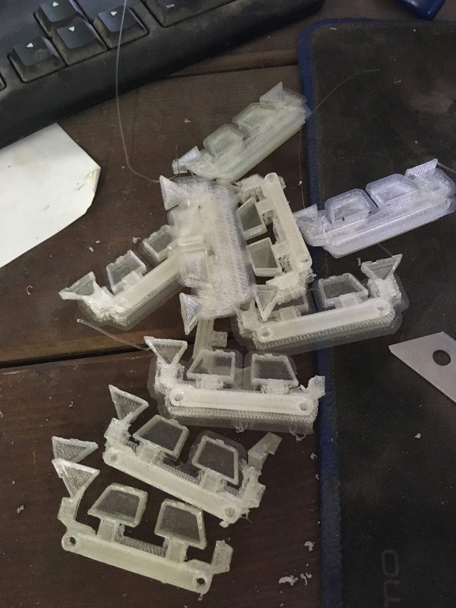

Механизм кнопок заказал у ближайшего 3д-принтерщика

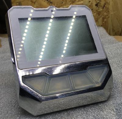

После полировки получилась вот такая штука
Теперь, при падении ущерб будет наноситься дисплеем :-D
Продолжение следует...
aviator645
теперь главный вопрос, цена корпуса?  :wow:

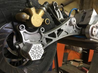

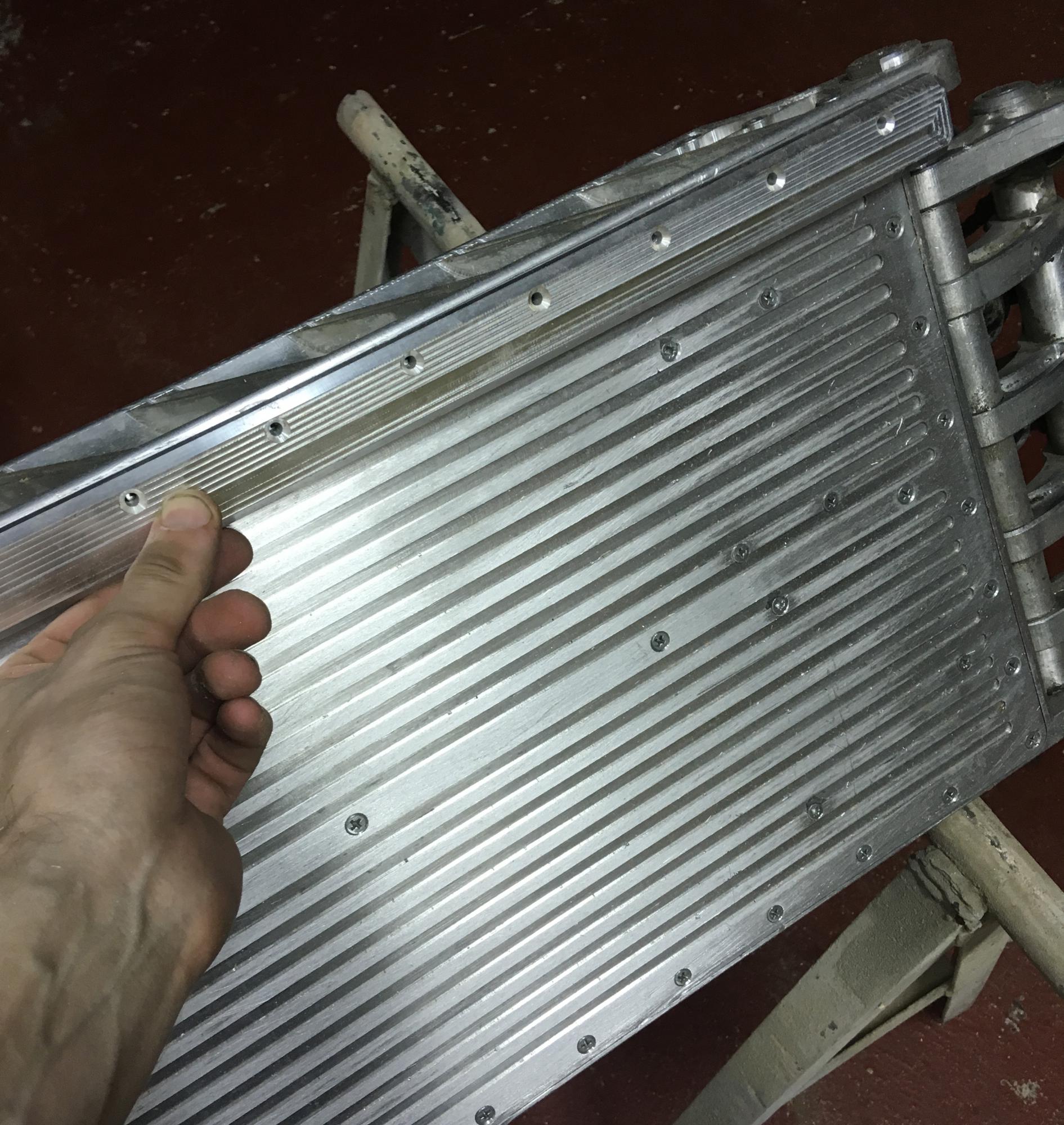

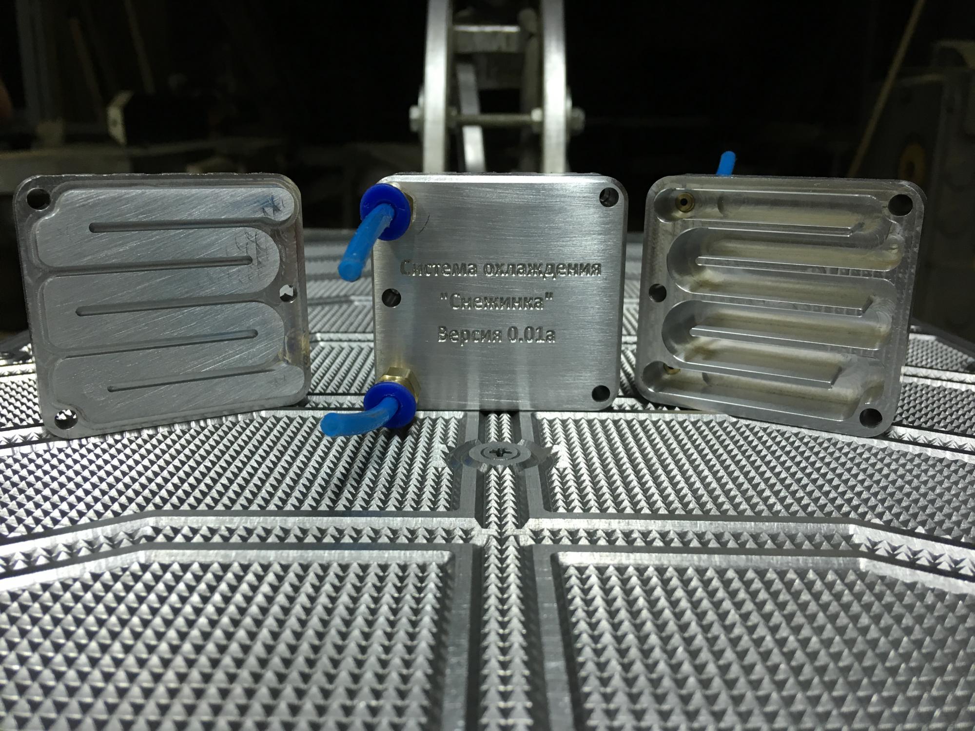

Вернёмся к изменениям :)

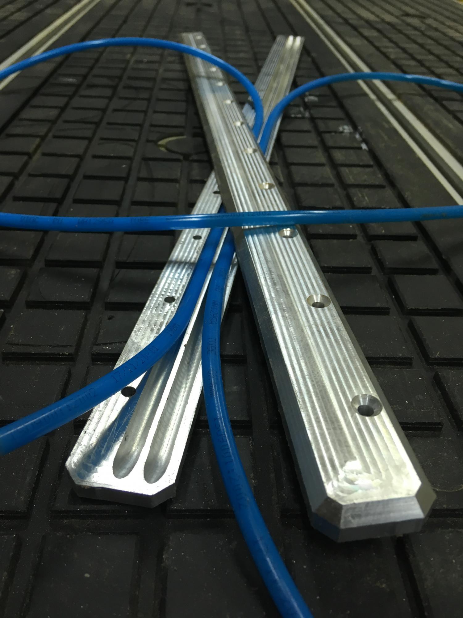

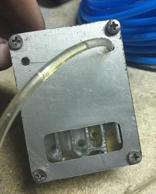

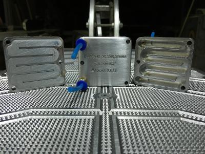

Сделав простецкий стенд, я погонял приехавшие помпы. Помпы есть на фотке в посте выше. Мелкая помпа оказалась производительнее большой! Литр масла И-20А, через шланг с внутренним диаметром 4мм, она качала за 8 минут, а большая за 15!
Изучив внимательно свойства масел, я заказал самое жидкое из существующих, трансформаторное масло МВТ, для трансформаторов арктического исполнения :) С ним производительность выросла до одного литра в минуту!
По задумке, система охлаждения должна снимать тепло с обмоток и рассеивать по всей деке, которая является не хилым радиатором. Для этого решил разместить четыре теплообменника по всем краям деки.
Горячее масло высасывается из МК, попадает в первый радиатор на задней стенке деки, затем по днищу в передний радиатор а затем в помпу. Из помпы во второй передний радиатор, снова вдоль днища и в расширительный бачок, откуда уже остывшее масло всасывается обратно в МК.

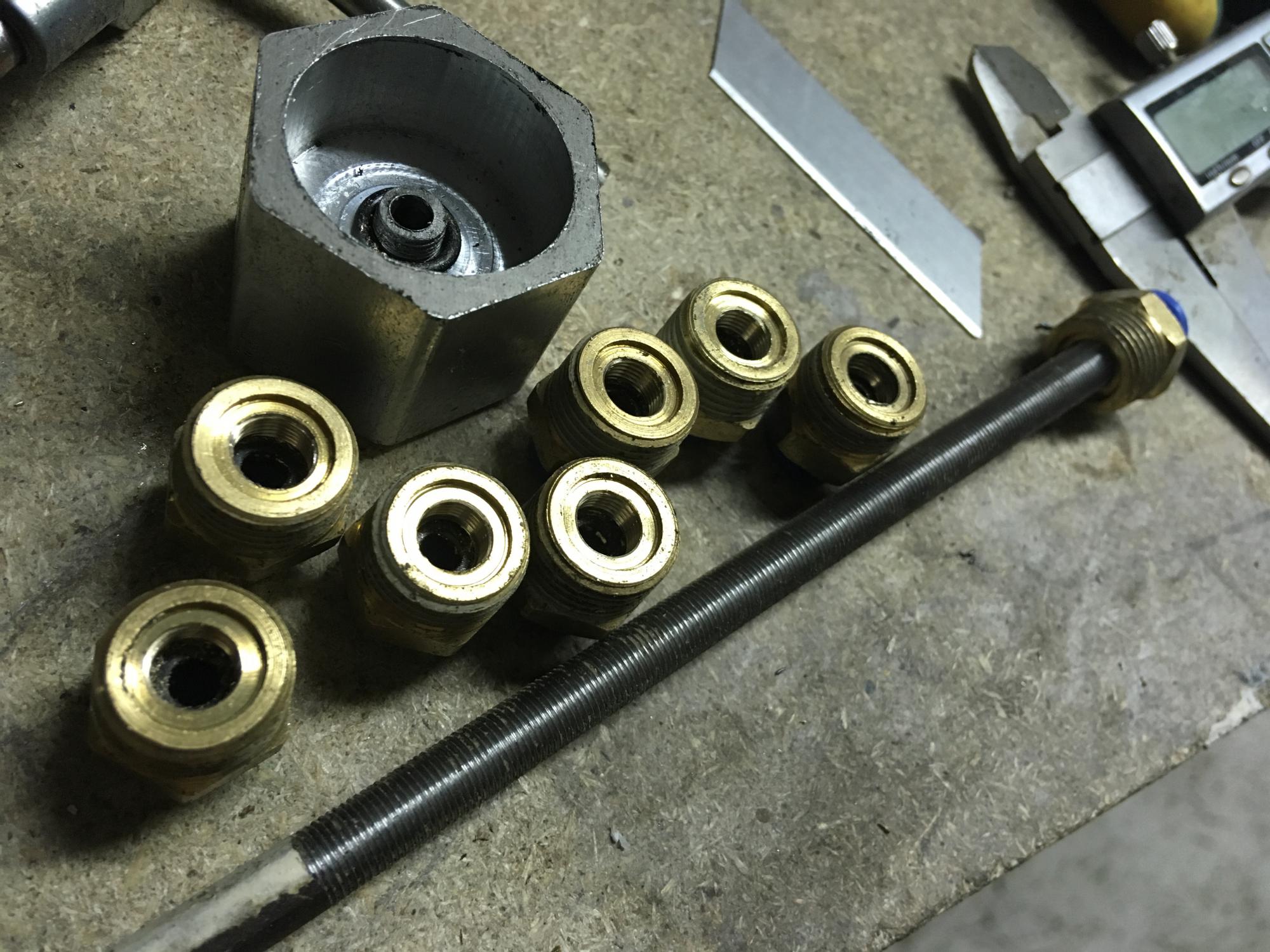

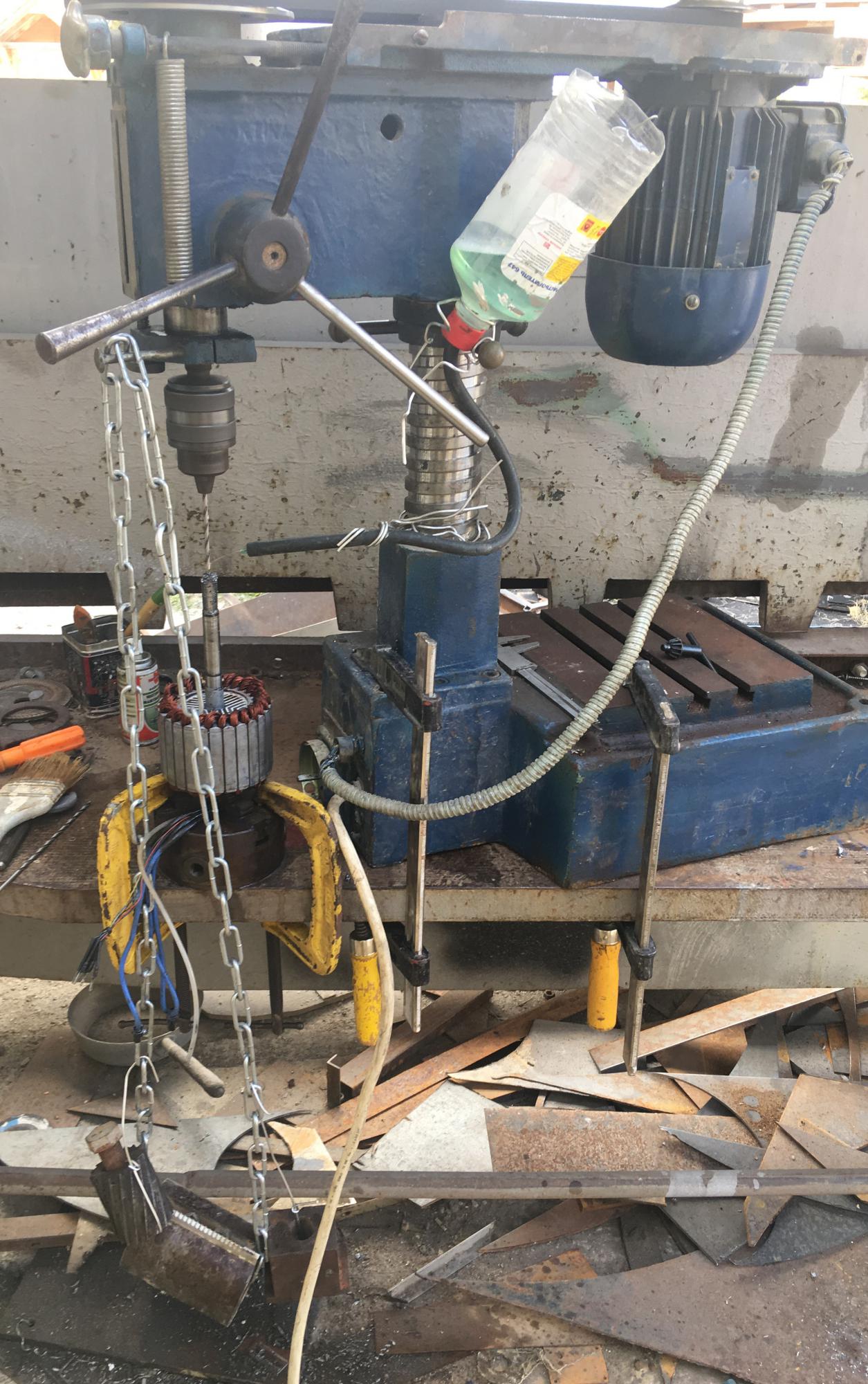

Самой сложной задачей оказалось, просверлить второе отверстие в оси, что бы сделать циркуляцию масла. В итоге, подручными средствами, за два с половиной часа, я осилил 100мм сверления :facepalm:
Отверстие немного сместилось от центра и я его не сразу нашёл, когда сверлил выходное.
С торца оси сделал вот такой переходник. В одну из граней врезал фитинг.
Ещё, я поленился накернить ось и сверло, соскочив, перебило несколько жил намотки статора... Пришлось в четвёртый раз перематывать...
Решил вернуться на семь витков, что бы добавить максималки, бояться перегрева уже не стоит, следовательно потерю крутящего момента, легко компенсировать повышением тока.
Шеллак в радиотоварах закончился, решил попробовать plastik-71. За одно протестировал режим Ядрёного Контроллера для сушки обмоток. Оказалось очень удобно, за день пропитал на 10 слоёв.
С фитингами засада получилась. Заказал с резьбой М5, а у них проходное отверстие всего 2мм. Заказал повторно но с резьбой 3\8", так как у меня метчики есть такие, а мне прислали на 1\2" :facepalm:
Приханул и сделал переходники с резьбой М8х0.75

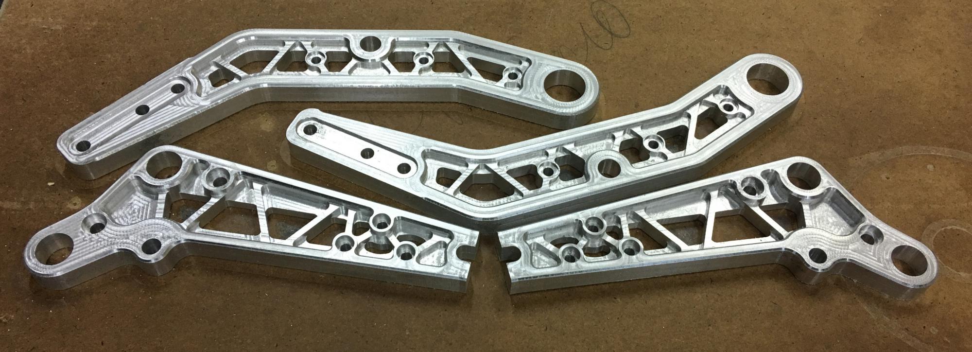

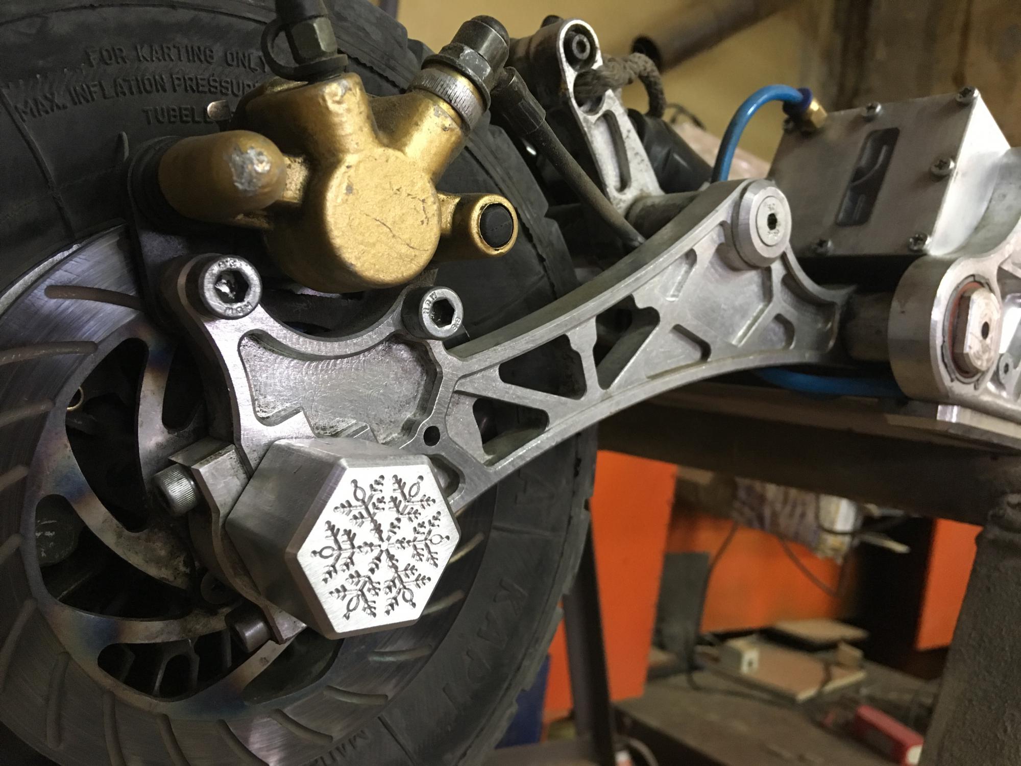

Следующим этапом была подвеска =)

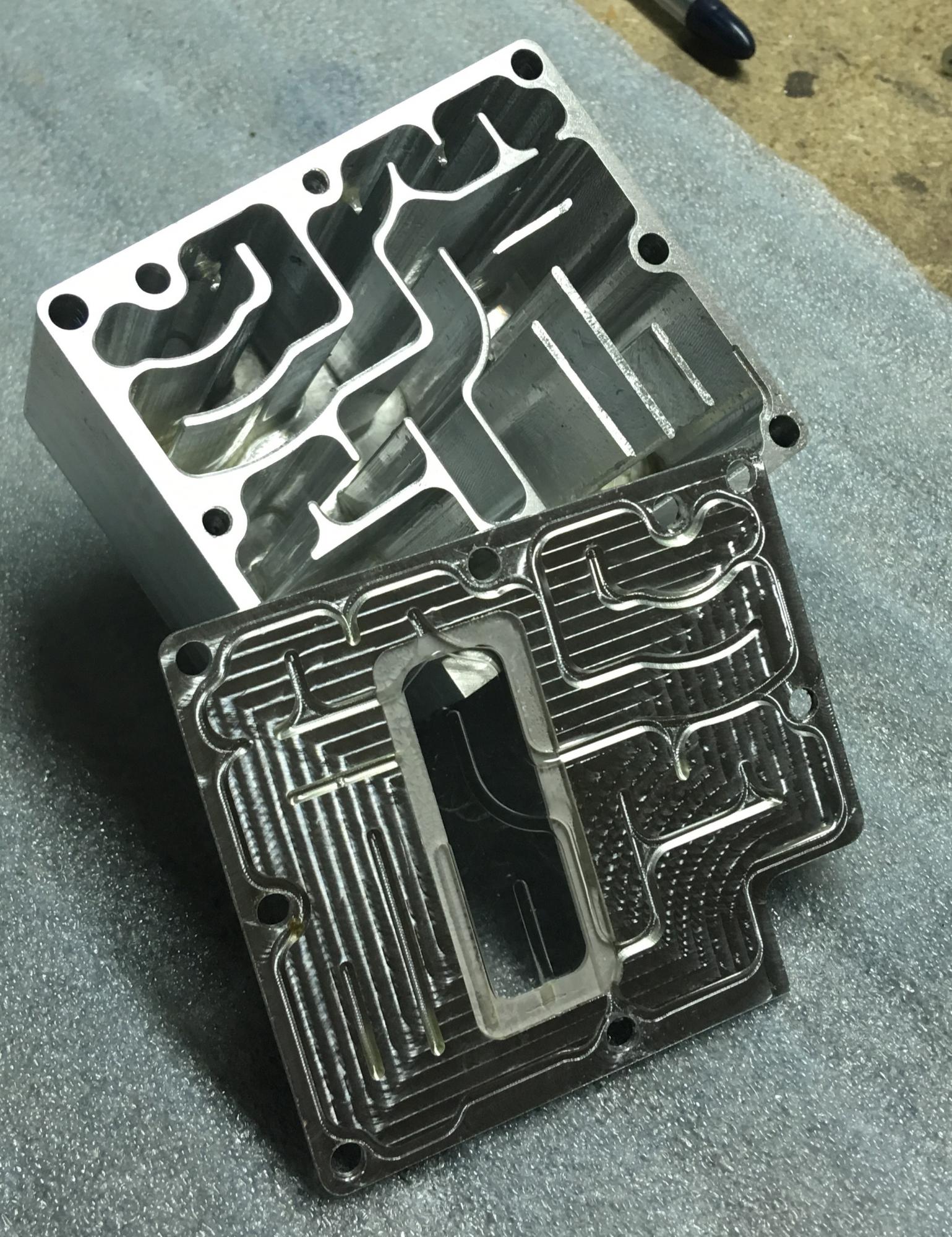

Скажите, а почему выбор не пал на помпу Laing DDC - одна из лучших. Развивает хорошее давление и производительная, бывает сразу с фиттингами.
На компе у меня трудится уже больше 5 лет. Еще одна в запасе на всяк случай, который пока так и не наступил.
Еще у меня возник вопрос по "маслоблоку" )) по аналогии с водоблоком. Первое время водоблоки все были лабиринтные, как у вас, но последние водоблоки практически все игольчатые и конечно медные. Теплоноситель подается в центр поля иголок и расходится в разные стороны, горячий (остывший, в вашем случае) забирается с краёв. Мне кажется такой медный водоблок-маслоблок через термопасту (не КПТ-8 ))) на ваш аллюм. корпус оч хорошо отведёт тепло.
И еще мое мнение  :ah: Трубки-маслоносители лучше везде сделать толще - порядка 10мм что-б минимизировать потери в вязкости теплоносителя. Да, я понимаю что ввод в мотор узкий, но там где можно лучше по-напрасну не сужать.
_Os

Цитата: _Os от 13 Сен. 2018 в 13:53Еще у меня возник вопрос по "маслоблоку"
Я сделал простейшие "маслоблоки", доступным способом (фрезеровкой), из подручного материала (д16т), с минимальными затратами времени, что бы проверить жизнеспособность идеи. Сделать игольчатый теплообменник, мне заметно сложнее и дольше. Если в перспективе, меня не будет устраивать теплоотдача на деку, я подумаю об апгрейде. И смогу собрать довольно точную статистику по эффективности :) Я очень долго занимался продажами компов и понимаю, что на рынке много "маркетинговых" ходов, что бы увеличить продажи, заставить купить ещё раз продукт из-за 3-5% прибавки чего либо :)
