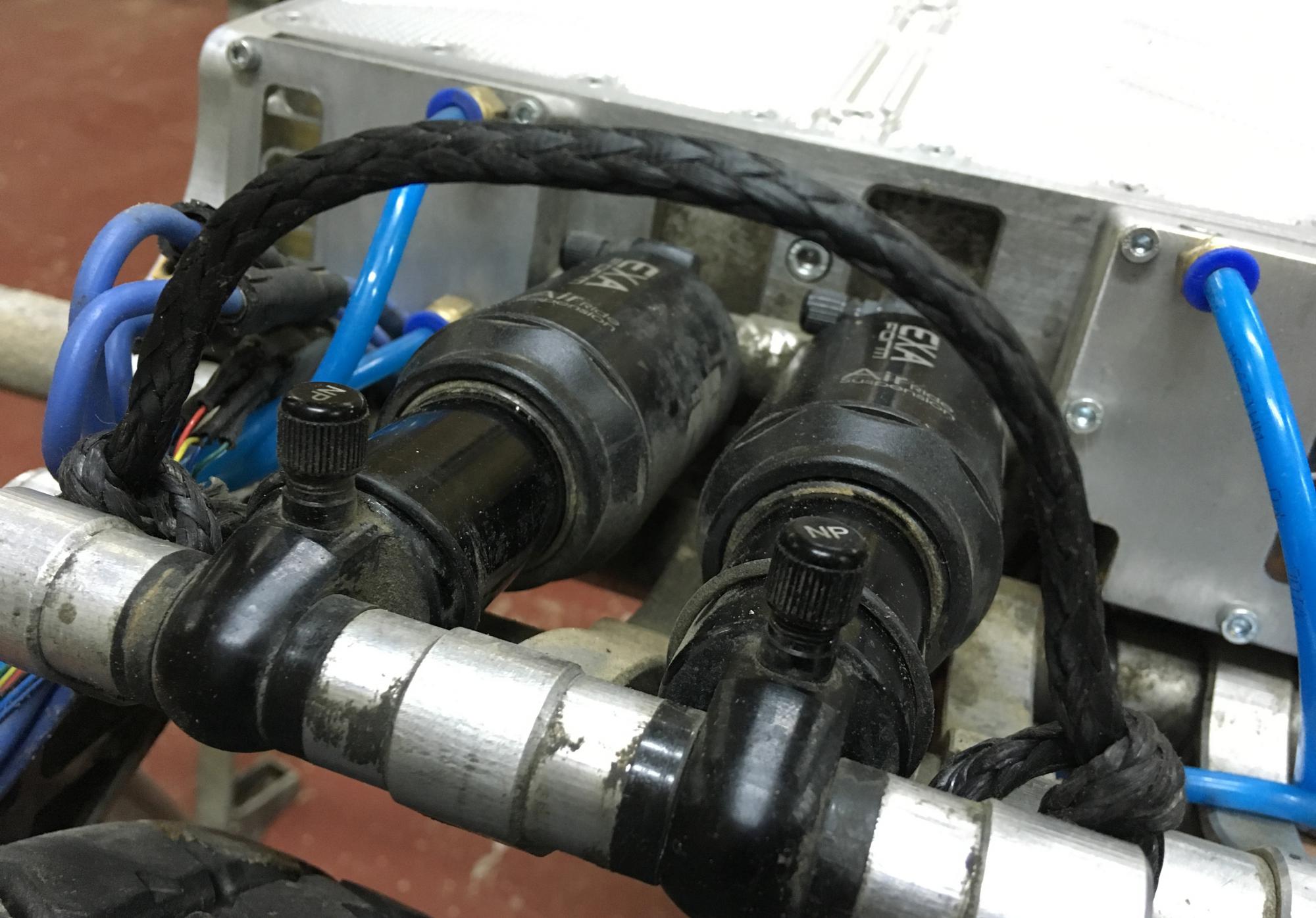

И совсем забыл про главный апгрейд!
Теперь у меня кевларовая верёвочка для переноски  :laugh:

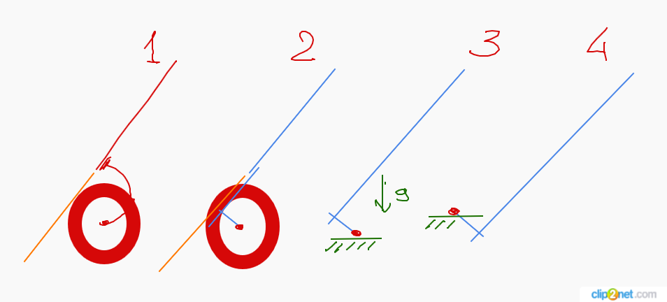

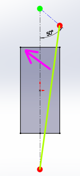

Не сочтите за оффтоп, но у меня возник вопрос по вашей подвеске. Скорей наверное недопонимание как это работает.
Как я понял Вы увеличили трейл укоротив рычаги и увеличив угол. Колесо должно было уйти назад от оси руления. И устойчивость как я понял сильно увеличилась (рис1). Но как я понимаю это равноценно перенесению ушей крепления колеса в телескопе назад, как на рис2. И тогда вроде должна получаться неустойчивая система с максимальной энергией в нулевой точке. При повороте руля стремящаяся к дальнейшему развороту в положение с мин. энергией (из рис3 в рис4). В старых великах как я помню вилку ставили именно в положение рис4. И я помю как неустойчиво мне было первое время кататься на "горных" велосипедах. Однако у вас все ок. Хотя по-идее на малых скоростях самокат "должен" быть неустойчив...
Интересно, если выровнять на вашем самокате руль в ноль, отпустить его и наступить на площадку ногой, руль по-идее должно развернуть в одну из сторон.. И по идее поворот руля будет именно в сторону куда завален самокат. Может тут собака и порылась...

Цитата: _Os от 28 Сен. 2018 в 15:48Не сочтите за оффтоп, но у меня возник вопрос по вашей подвеске. Скорей наверное недопонимание как это работает.
Трейл это
https://synonymum_en_ru.academic.ru/30301/trail
В случае не ведущего переднего управляющего колеса это величина, измерянная от точки 1 входа в покрытие оси поворота колеса до точки 2 касания колесом этой поверхности, которая постоянно тащится, волочится, идет по следу ... за первой, если трейл положительный.
Если отрицательный, тогда точка 2 впереди точки 1 и всегда старается оказаться сзади. Удержать её впереди можно только насильно.
На дороге полно всяких неровностей, которые пытаются "сбить" точку 2 с правильного пути и,
если трейл отрицательный, или маленький положительный - управлять без рук (смещением центра тяжести) становится невозможно или очень трудно. Если трейл положительный, дорожные "вредители" вредят тем меньше, чем больше трейл. Но и для поворота нужно больше усилий.
ЦитироватьИ устойчивость как я понял сильно увеличилась (рис1).
В движении и при увеличении скорости.
ЦитироватьИ по идее поворот руля будет именно в сторону куда завален самокат.
Так и управляются двухколёсники.
ReSharVladimir
Вообще-то за поворот в сторону наклона двухколесного транспортного средства отвечает не трейл, а вынос. Трейл стабилизирует траекторию движения, стремясь обеспечить прямолинейное движение. А вынос дает возможность рулевой колонке под действием собственной силы тяжести повернуться в сторону поворота. Есть еще кастор - угол наклона рулевой колонки. Вот по совокупности всех этих величин можно выставить рулевую колонку так, что она при наклоне будет сама будет поворачиваться на требуемый угол, задавая устойчивый радиус поворота для заданной скорости. Примерно так при правильном расчете рулевой на велосипеде можно ездить без рук.
Честно говоря, я в такие дебри расчетов никогда не лез, но вот мой самокат имеет некоторый кастор и положительный трейл, но имеет нулевой вынос рулевой. При езде по прямой траекторию держит, но вот при наклоне при входе в крутой поворот именно из-за наличия нулевого выноса, руль приходится "доворачивать" руками. На самокате жены, где вилка сделана с выносом, переднее колесо "доворачивается" в поворот само.
http://elsamokat.narod.ru/
Бабай
#626
Цитата: ReSharVladimir от 28 Сен. 2018 в 21:19Вообще-то за поворот в сторону наклона двухколесного транспортного средства отвечает не трейл, а вынос
Ну да, трейл стабилизирует ... и противостоит. Если вынос большой, трейл маленький или, не дай Бог отрицательный, и наклон не соответствует, колесо может и в обратную сторону повернуться.
И тут, как всегда противоречие. Маленькое колесо, лёгкий аппарат - ему бы вынос побольше, но тогда трейл сильно уменьшится.
Однако, для меня важнее трейл, чем вынос. Чтобы одну руку спокойно отпускать на скорости.
