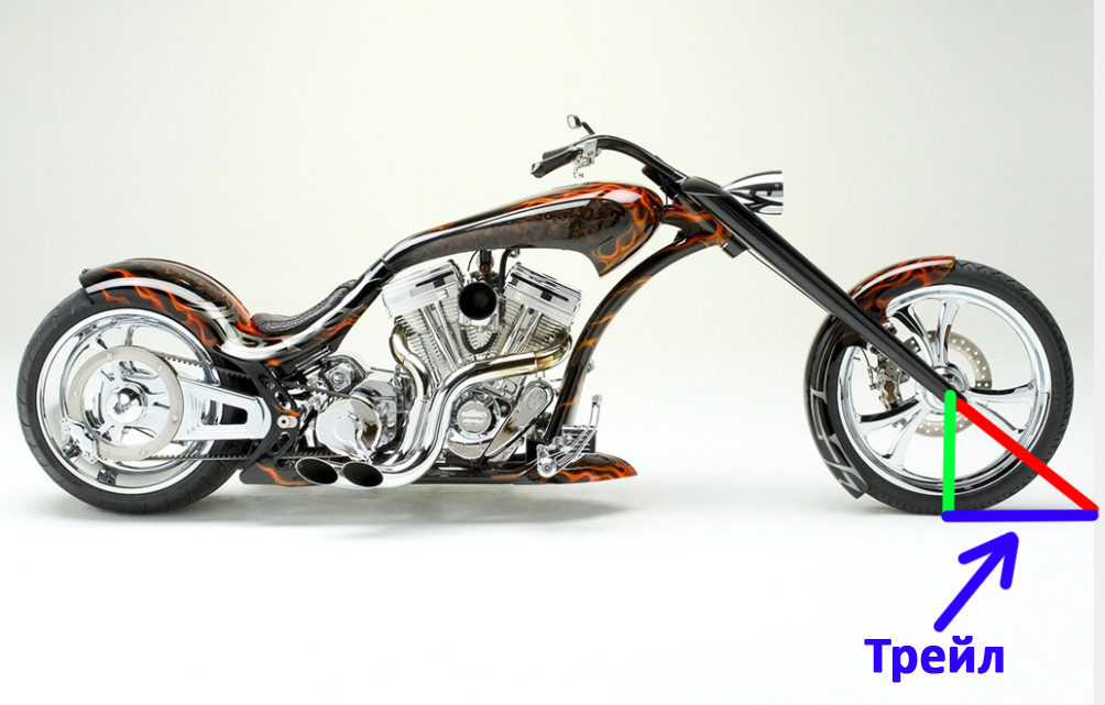

Инженер механик
На самом деле вот так. На чоперах стараются бороться с излишне большим трейлом ( но при этом не хотят отказываться от "крутого" внешнего вида) .

_Os
Цитата: Инженер механик от 08 Окт. 2018 в 11:13На самом деле вот так. На чоперах стараются бороться с излишне большим трейлом ( но при этом не хотят отказываться от "крутого" внешнего вида) .
Ну они бывает делают даже так... :facepalm:
ReSharVladimir

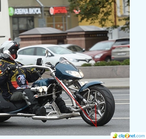

На самом деле на Вашем рисунке ошибка: трейл измеряется между центром пятна контакта шины и осью поворота руля(желтая линия на Вашем рисунке). А расстояние между желтой линией и осью переднего колеса - вынос или еще называют: смещение.
http://elsamokat.narod.ru/
_Os
Во какой красавец
Интересно каково ему ездить одновременно с большим рейком, огромным выносом и отрицательным (судя по фотке) трэйлом  %-)
ReSharVladimir
Ну, если я по фото правильно определил ось вращения руля, то трейл там как раз самый что ни на есть положительный:
_Os
Мне показалось что скорей так
а учитывая, что рулевая труба смещена назад относительно "ног" телескопа, трейл может оказаться отрицательным.
Хотя может я конечно и неправ и люди думали когда строили

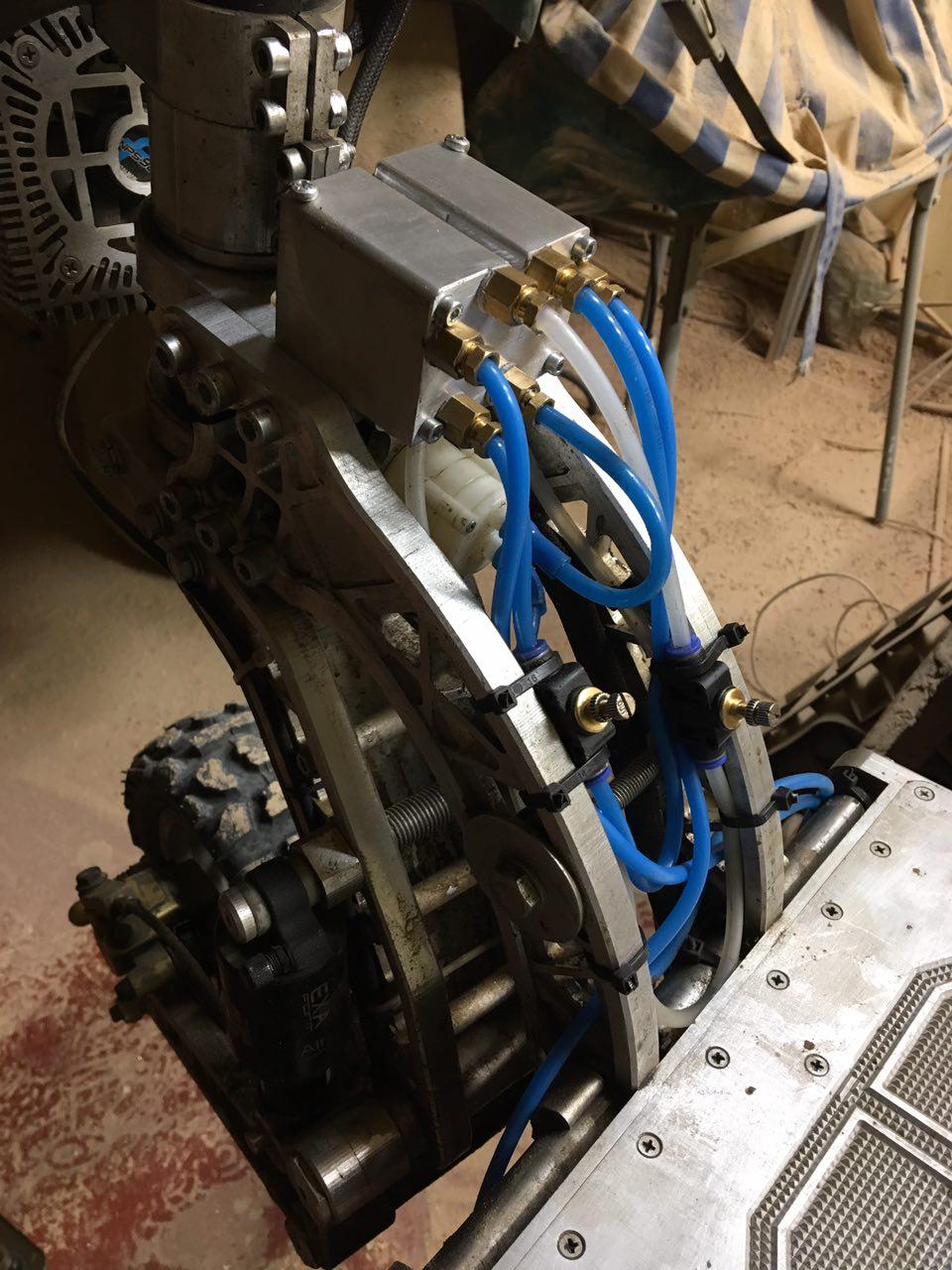

Небольшой отчёт по эксплуатации.
Уже скоро 8 тыщ пробега и я наконец-то доделал систему охлаждения :) При температуре за бортом +15, термодатчик на обмотках не переходит отметку в 60 градусов, при долговременной нагрузке 2-2.2квт, с пиками до 5.2квт.
Механика вся работает идеально. Подвеска передняя удалась на славу :)
Начал умирать аккумулятор. Одна банка отдаёт всего 1800ватт\часов... Щас проводу ревизию запасных элементов, может наберётся что-то для ремонта...
Стёр всю переднюю резину, осталась только со злым протектором. Заказал я её, на всякий случай и поставил от безвыходности.... Но по эксплуатационным характеристикам, оказалось лучше всего остального китайского говна :) Дорогу держит отлично, единственный минус - шумная.  Ну как минус, сейчас хотя бы пешеходы не пугаются моим внезапным появлениям из-за спины =)
Вот небольшой кусочек работы подвески на больших скоростях.
