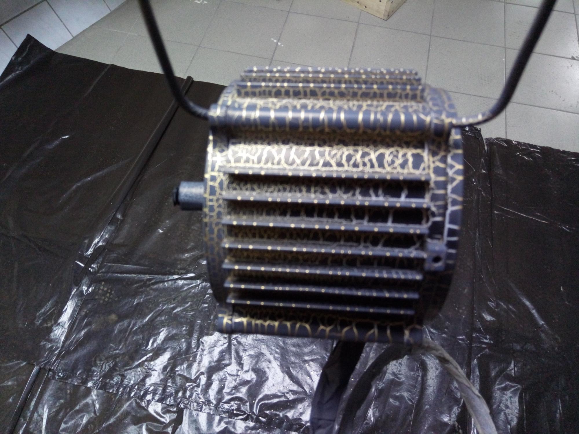

ferum

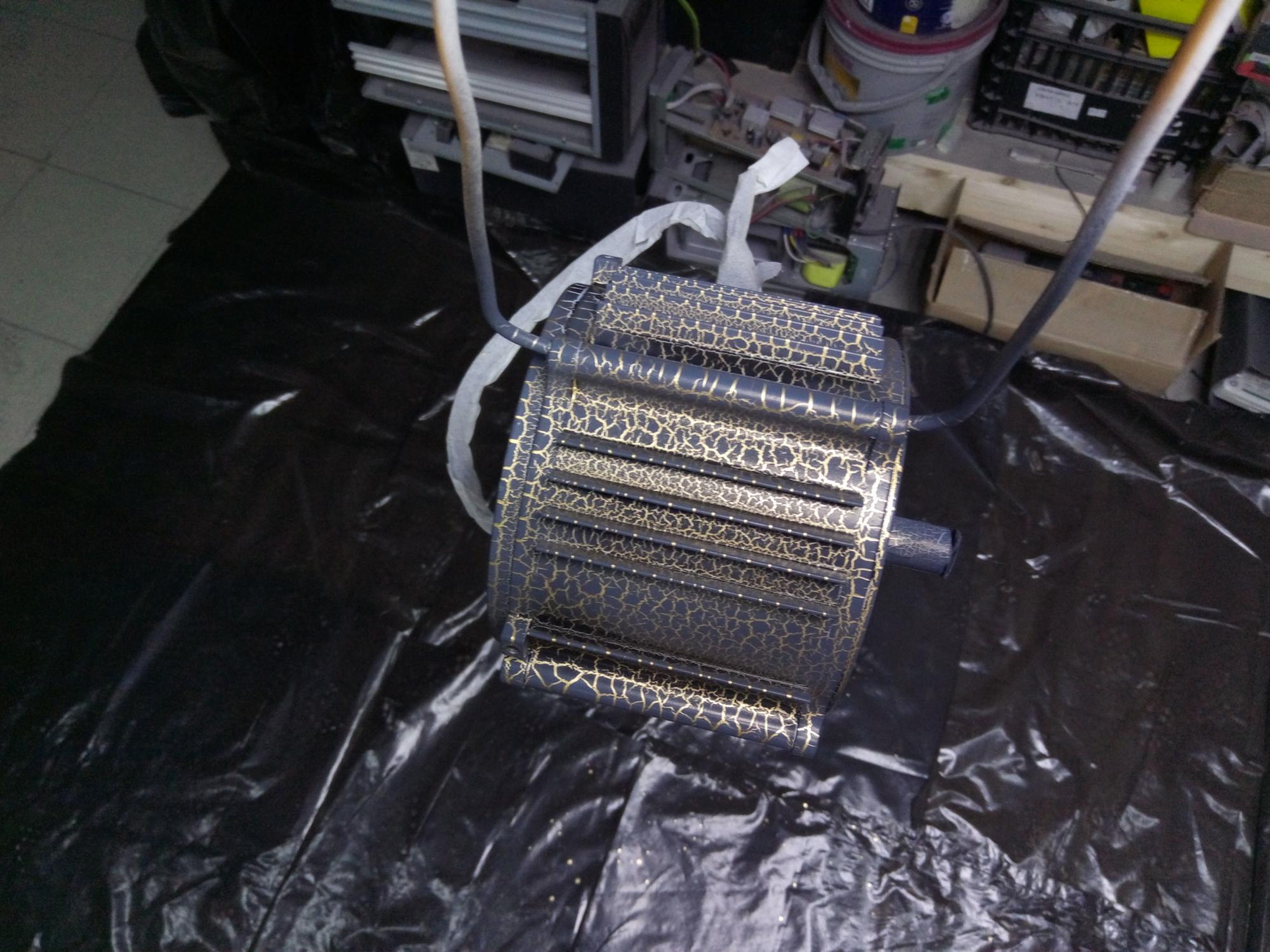

[user]maliont[/user], Клеил крыло на болван, без матрицы? И с покраской поясни, как такие штуки вышли прикольные, что за технология? Это же не аэрография, фокус какой то? Если не секрет.
maliont
На один раз можно без матрицы. предварительно обтянул плёнкой.без плёнки замучаетесь отдирать.когда все слои наклеены всё это дело обматываем также плёнкой.краска кракелюр-эффект.Первый слой база.затем красим краской с эффектом кракелюр. Чем толще слой тем больше ширина разрывов.
http://graffitimarket.ru/shop/graffiti/montana_krakelyur_effekt_400ml/Ещё есть с эффектом гранит и мрамор.

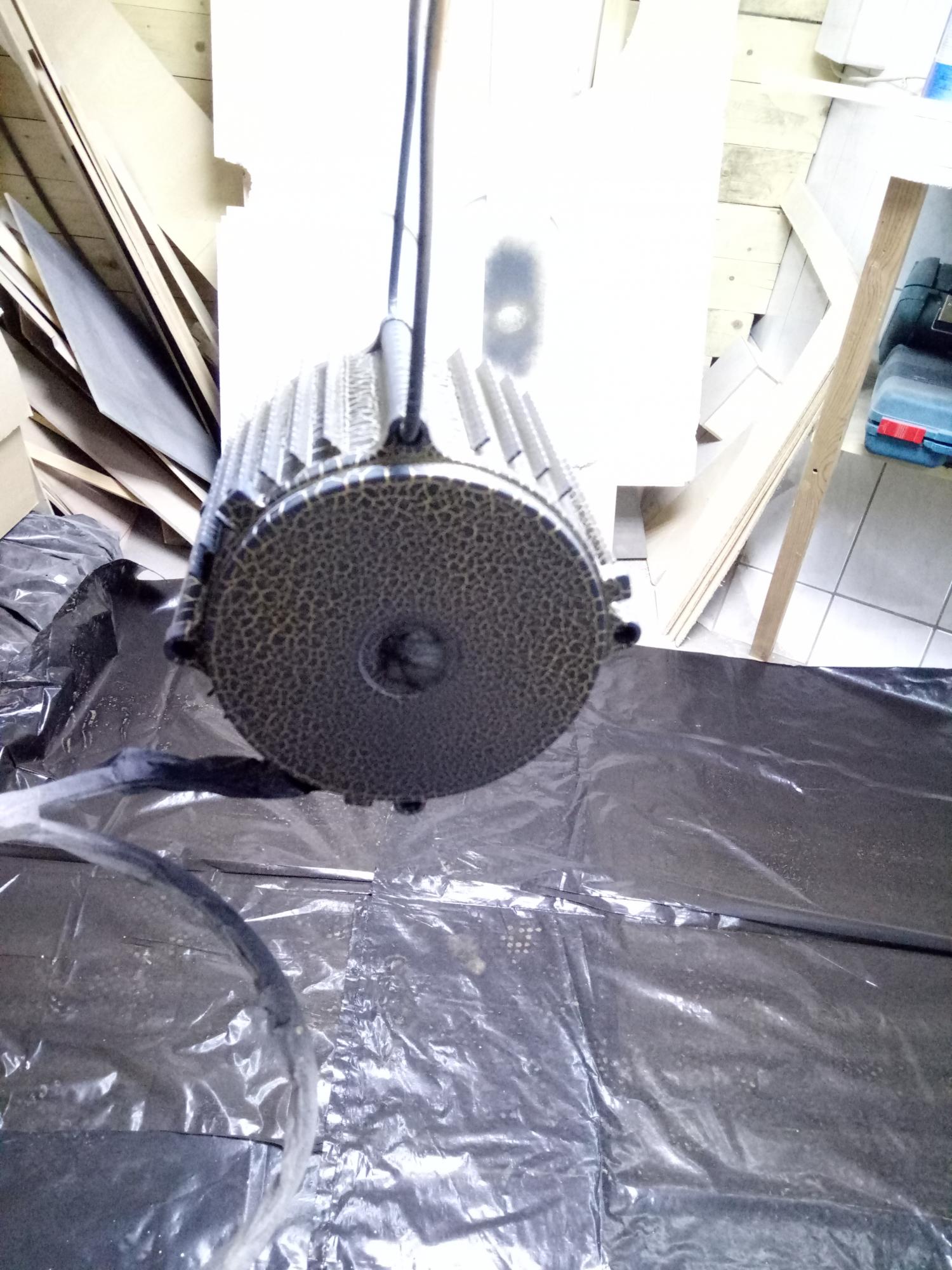

Тоже думаю как мотор покрасить, но пока мысль не родилась

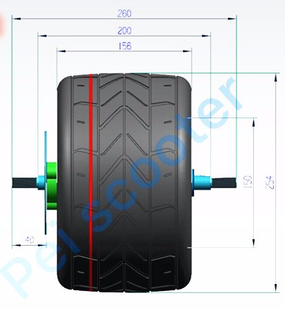

Всем привет.что то не нравится  внешний мотор на самокате.как то не  вписывается.решил пока не поздно перейти на мотор колесо.Заказал  вот такое. :-)
Задний маятник будет другой.

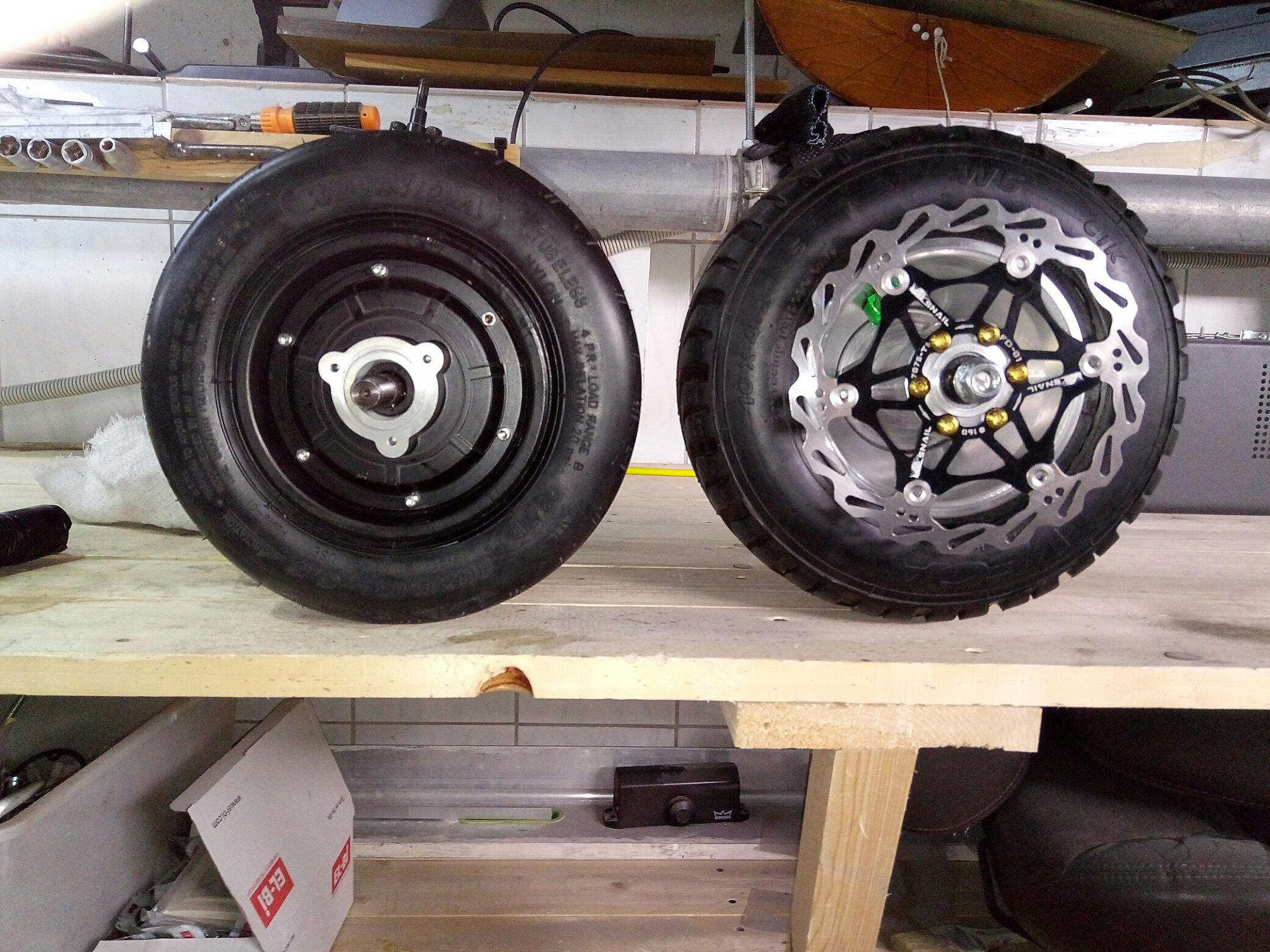

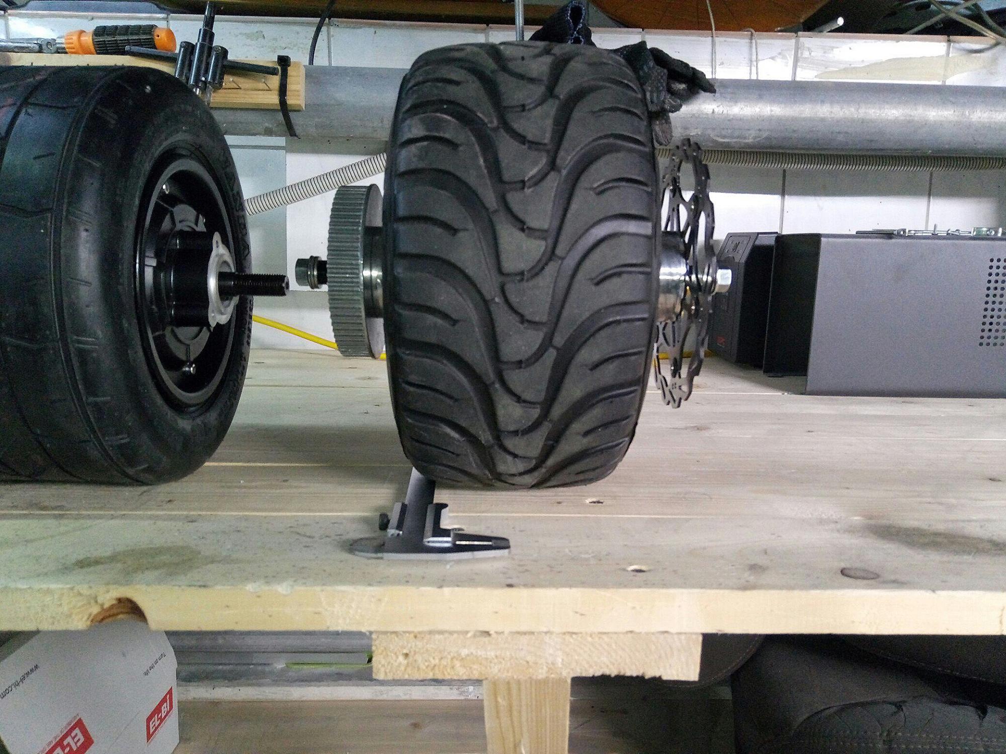

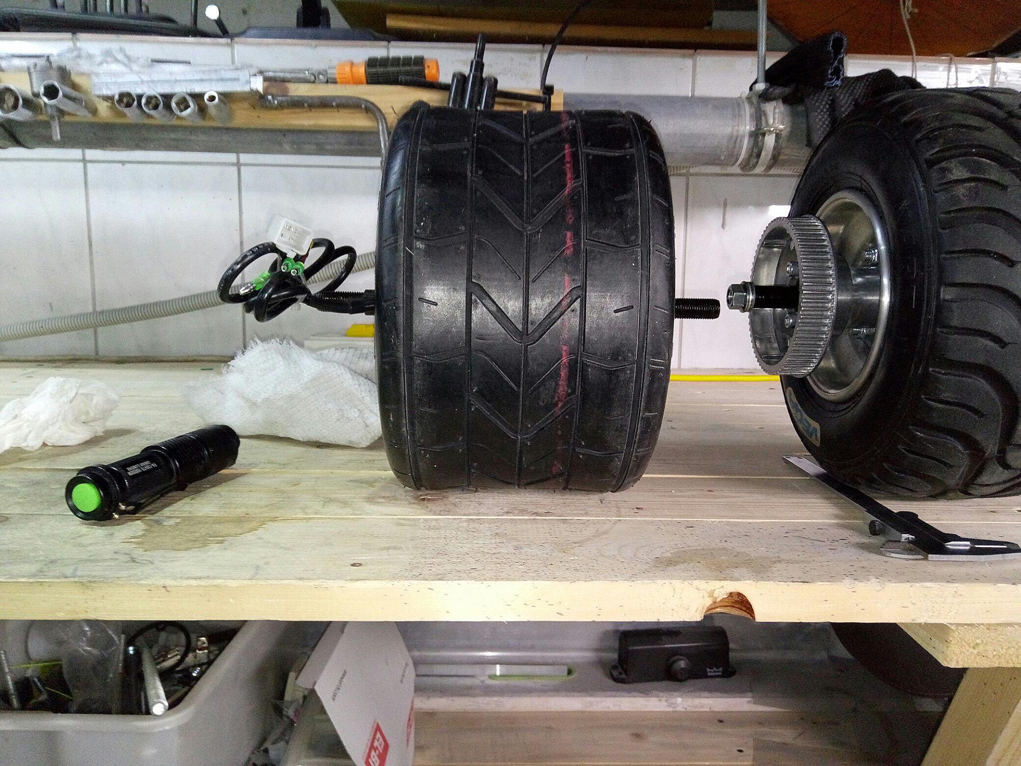

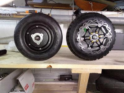

alex_2d
А Вы можете накачать покрышку на МК и ещё раз сфоткать? :) По ходу Ваше МК заметно шире моего :)
maliont
#51
Да шире я вам помнится об этом писал. :-)конечно будет фотография.только немного позже.колесо отдал мастеру на вакуумную пропитку обмоток.скажу так после того как я его накачал разницы особо не заметил.в диаметре колесо увеличилось на 5-7мм. Покрышки на наших с вами моторах идентичные а вот ширина мотора  разная моё шире. :-)

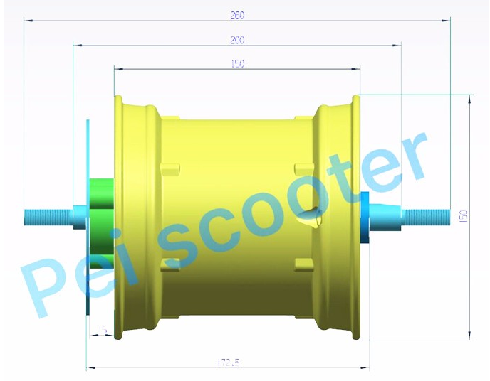

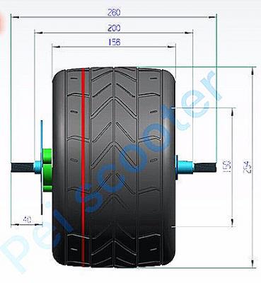

maliont
Может кому пригодится.Вот ссылка на производителя данного мотор колеса.могут изготовить по индивидуальному заказу.
https://russian.alibaba.com/p-detail/48-В-350-Вт-мотор-колесо-10-дюймов-концентратор-мотор-для-электрический-скутер-1100009373480.html?spm=a2700.8443308.0.0.r73vgi
