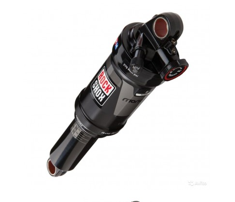

Эта методика давно известна.Основная проблема не в жёсткости подвески.а в её работе.А точнее в отсутствии возможности настройки отскока.Все подвески на основе эластомеров работают как мячик при неровностях поверхности постоянно подпрыгивают с очень маленькой амплитудой затухания.Когда начинаешь поворачивать самокат становится не управляем.В моём случае жёсткость подвески подобрана под мой вес.По этому решено переделать под пневму.

Я об этом и говорю полноценный амортизатор.

13тр ... некисло

Это сейчас такие цены.я покупал когда  были дешевле.

Обыкновенные пружинки работают одинаково как на сжатие так и на отскок. Амортизатор сдвигает эти величины  -на сжатие  свободно , на отскок -замедленно ..Вопрос не только в контакте. А в том , что бы не было "удара" в момент отскока. Что бы колесо " не било по ногам". Если , как вы считаете, достаточно  "сухих" покрышек , то зачем тогда пружинки ?
