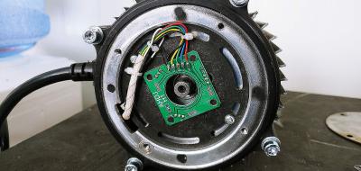

Denzel Motors
Двигатели d4500 в наличии.
Сейчас их можно использовать и с KBS и KLS
Компаунд на него не делаем. Потому что есть вероятность при заливке (но покрайней мере с той технологией которую используем мы) - выход холл сенсоров - а они установлены внутри - так что они также попадают на заливку.
С другими двигателями проще - там съемные холл панели.
Кстати спасибо за отзыв. А то только негативы получаем.

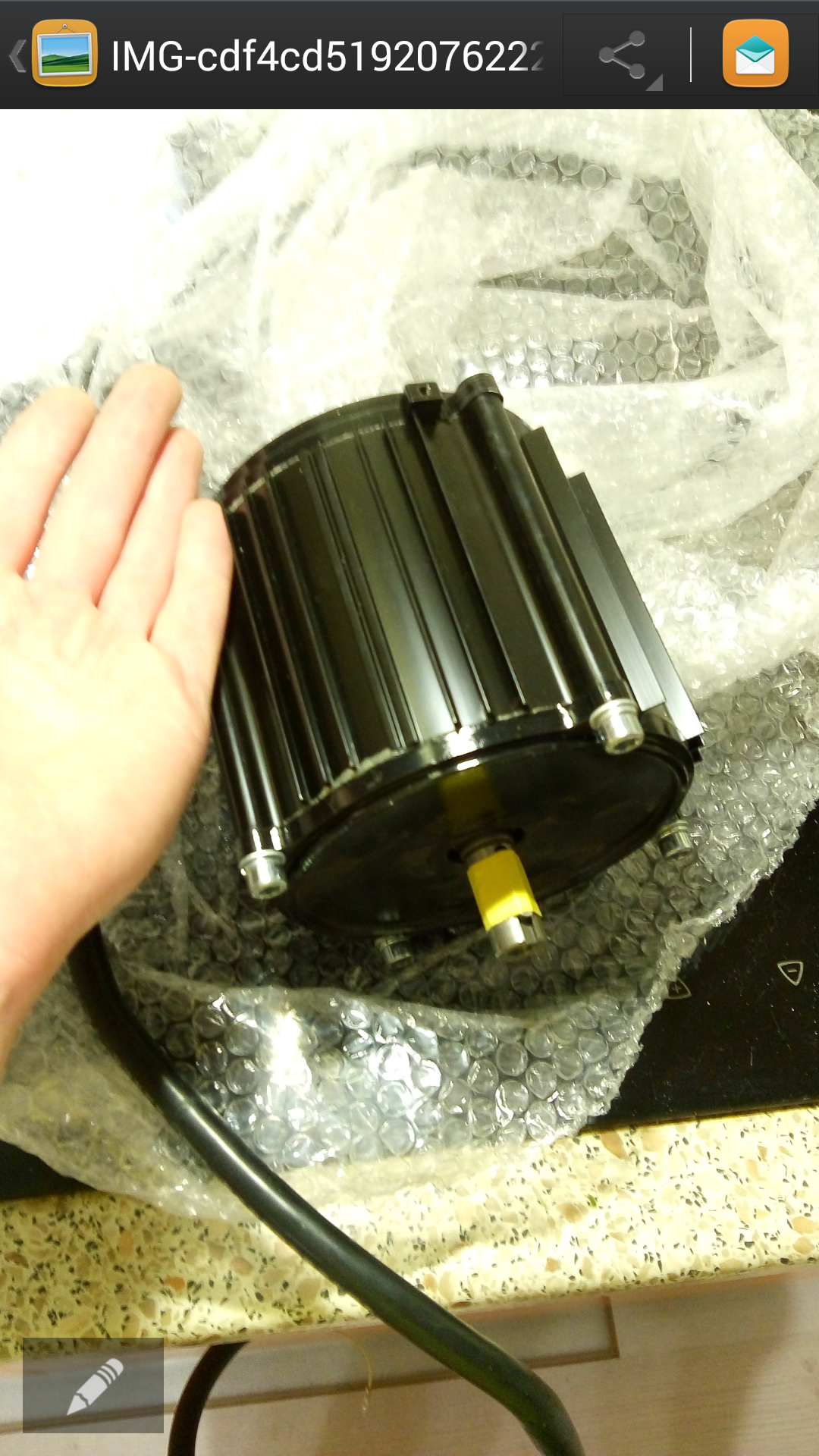

ferio
Отчитываюсь. Мотор и прочие нужные детали получены! Все прошло оперативно. Оплатил на нг праздниках , вчера уже получил в тк у себя в городе посылку.
Спасибо Denzel'у.

Новости по d4500
готовится двигатель d4500-M
Размеры останутся те же но будет много различий:
1. Будет выносная (съемная) панель холл сенсоров!
2. Длина магнитов стала длинней на 5 мм - сейчас длина 60 мм (в версии д4500 - 55 мм)
3. Вес 6 кг, д4500 - весил 4.2кг
4. Кол-во полюсов 10 ( в версии д4500 - 8 полюсов) .
5. Будет идти залитый компаундом
6. Максимальная скорость 4000 об/мин (по Келли KLS7212)
Больше мощности, более высокий крутящий момент. Точные цифры будут позже. Отгрузка доступна с Мая месяца.
