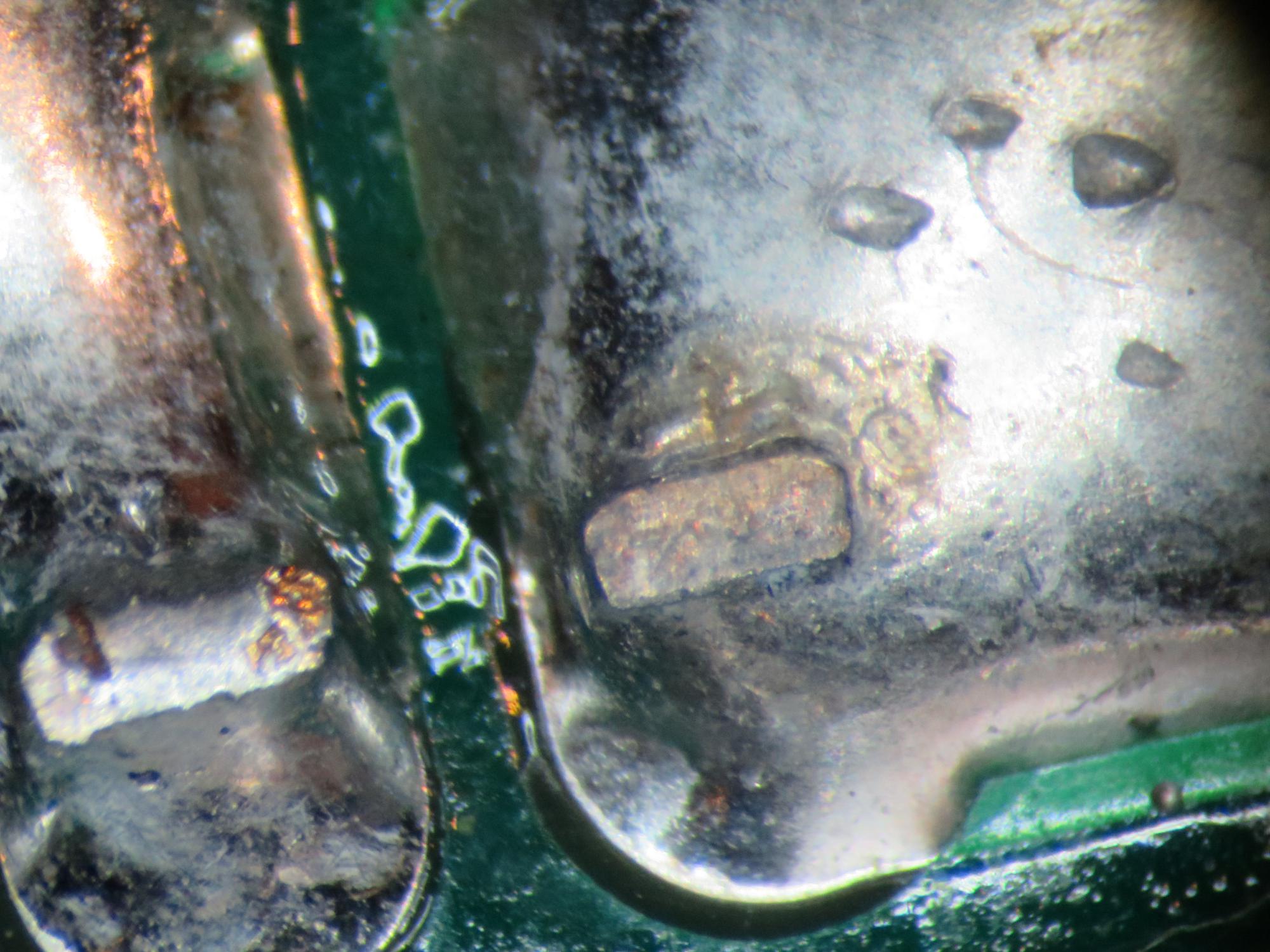

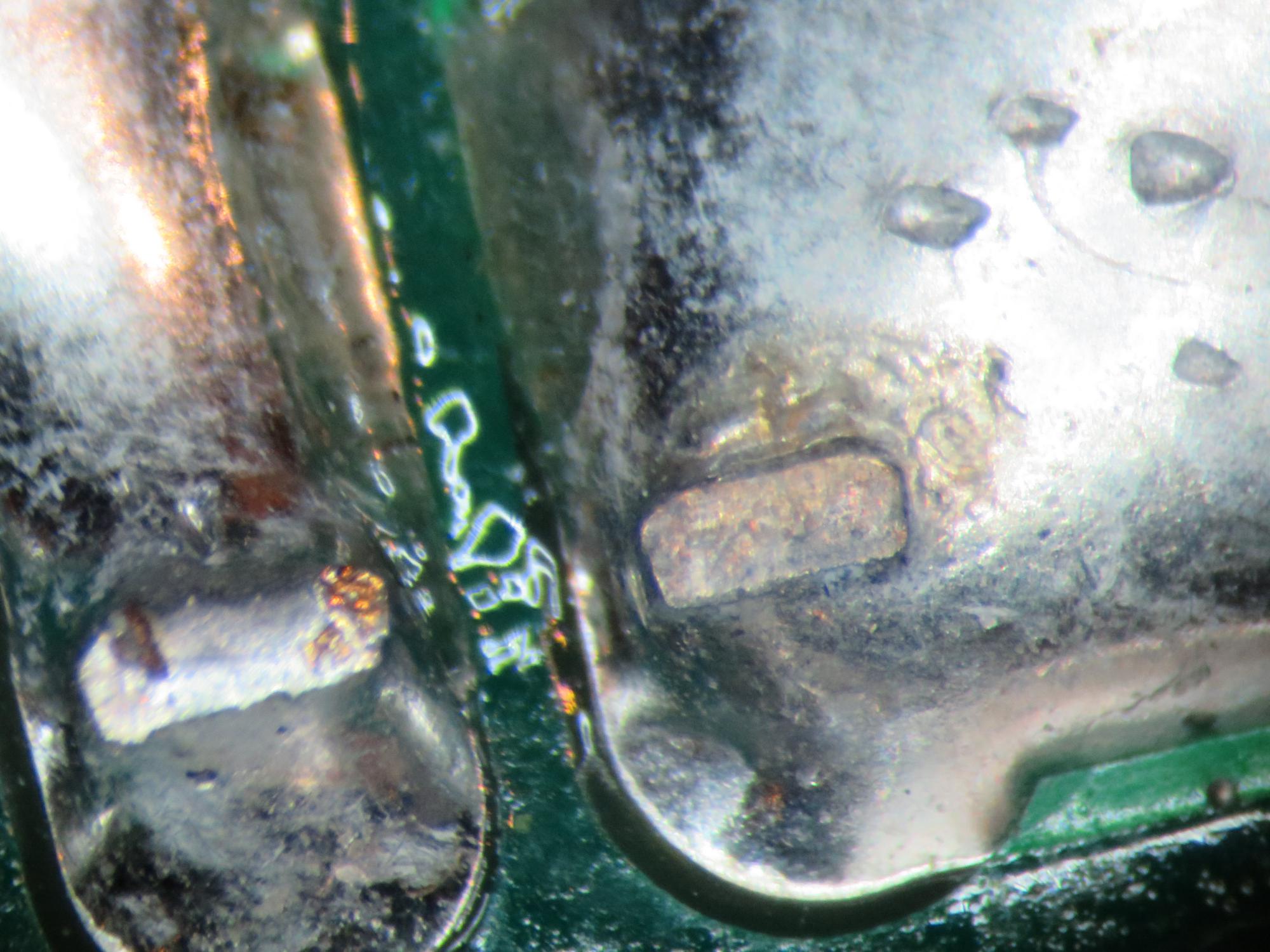

разобрал контроллер, осмотрел и нашел один подозрительный контакт - у фета одна нога - трещина в пайке. видно только в лупу или микроскоп.
пропаял все феты и регулятор на лм317.
Неисправность осталась. хозяин притащил весь самокат.
при диагностике подтвердилось что неисправен передний контроллер.
вой колеса на больших оборотах к неисправности отношения не имел, это следствие износа подшипников., а вот торможение с прогревом контроллера исчезают, видимо где то остался не пропай, который с прогревом уходит, так как металл расширяется.
поломку ищем дальше.

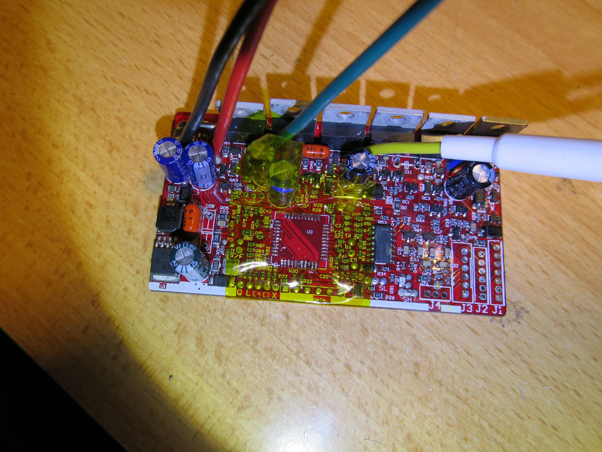

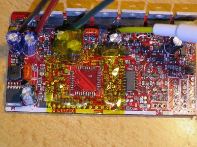

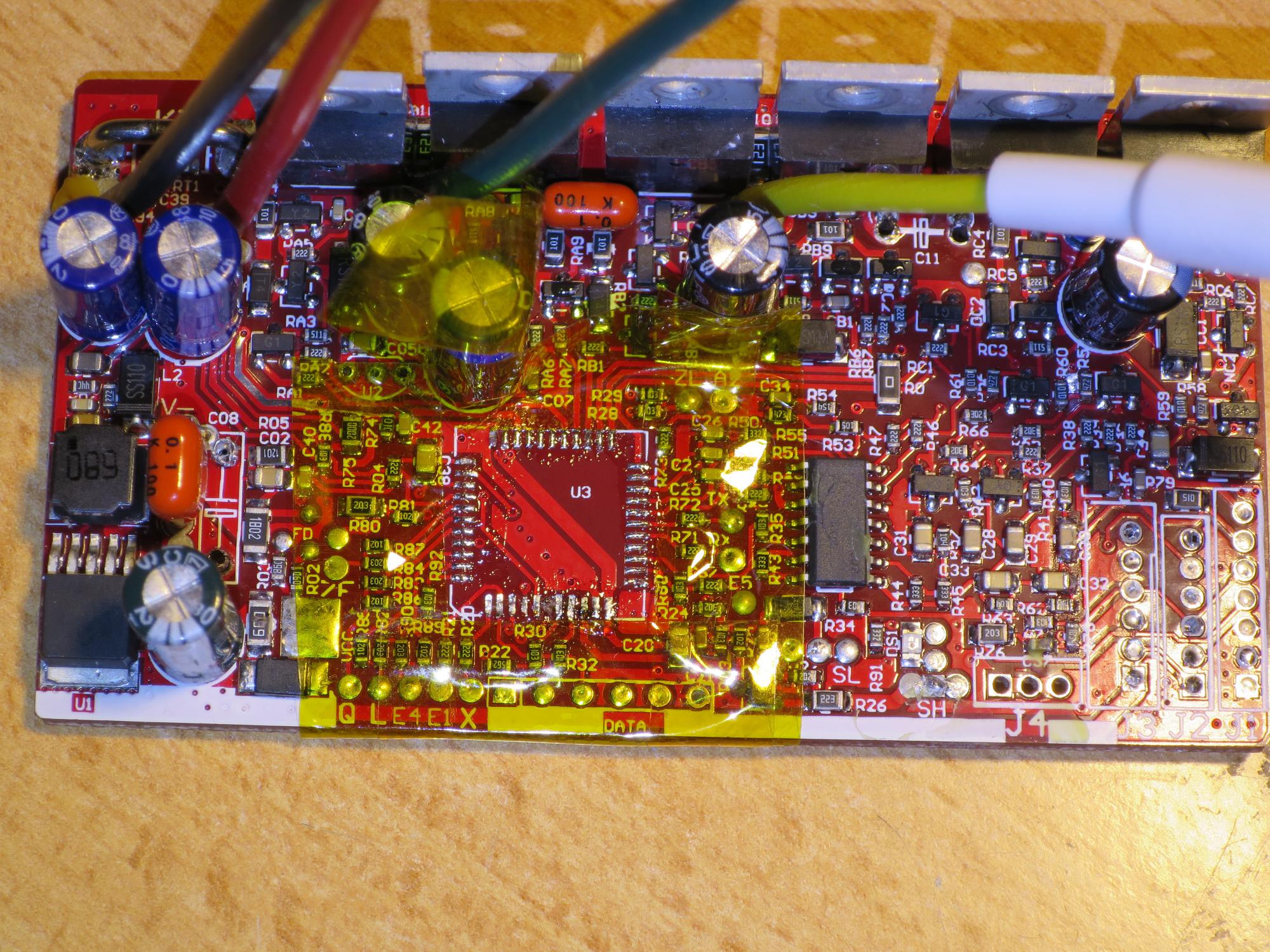

[b-b]Разводка под процессором. [/b-b] красная плата - Раптор или Дуалтрон 3

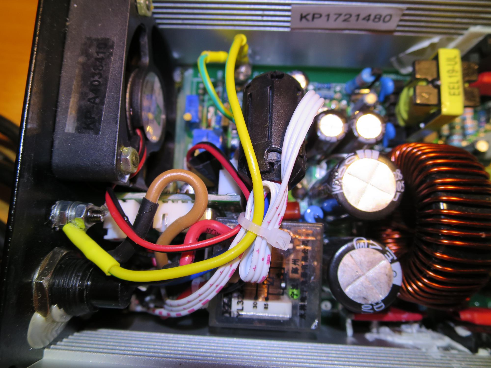

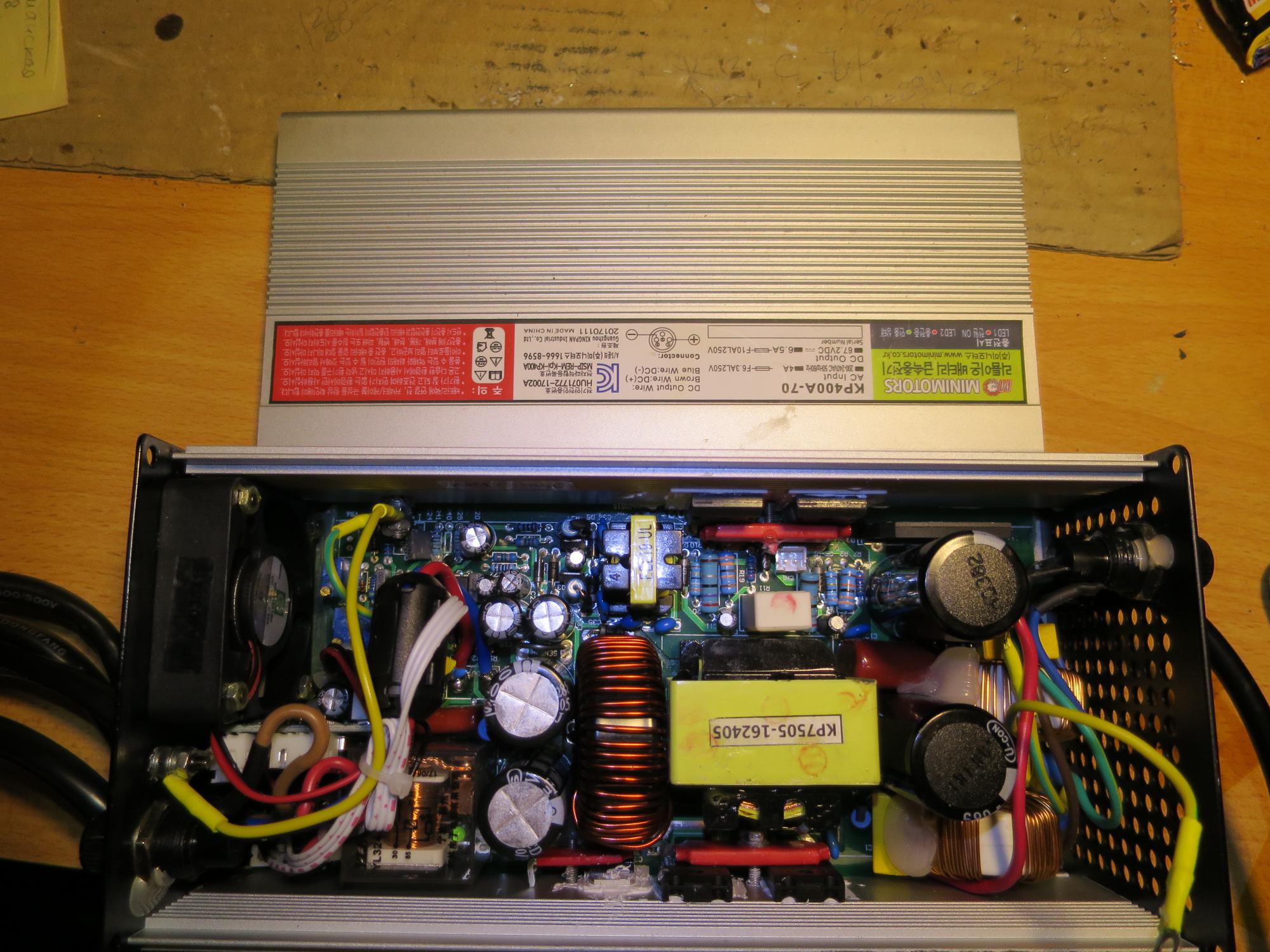

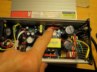

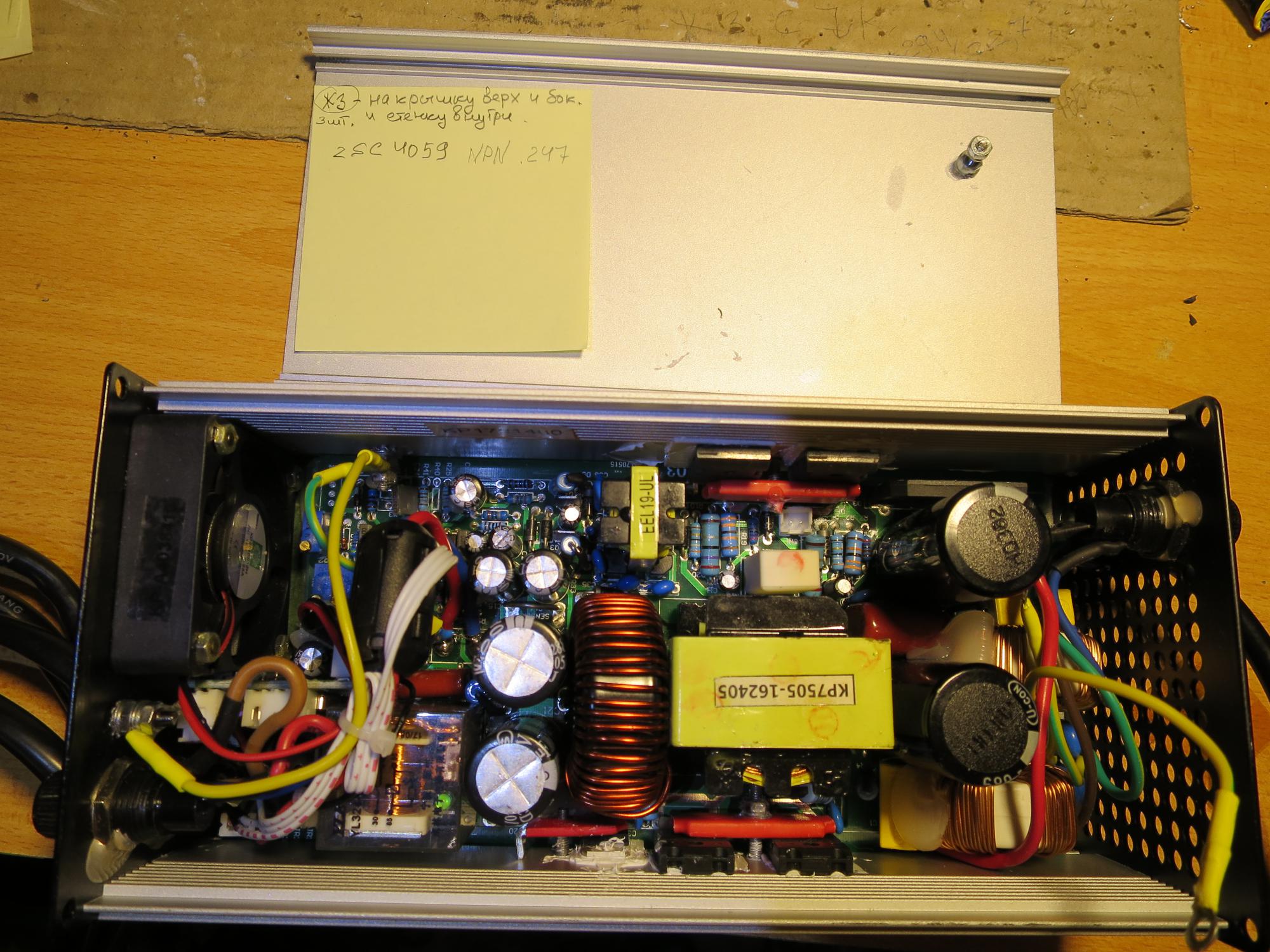

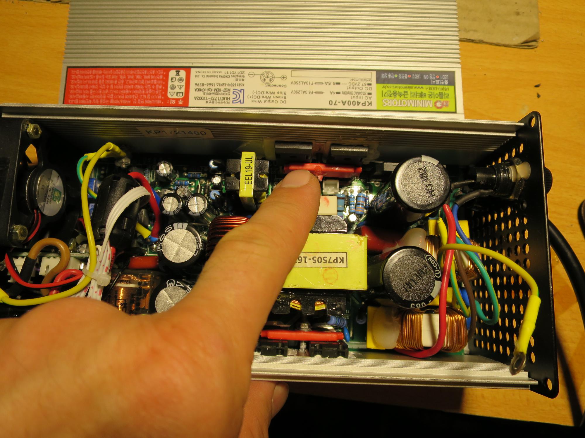

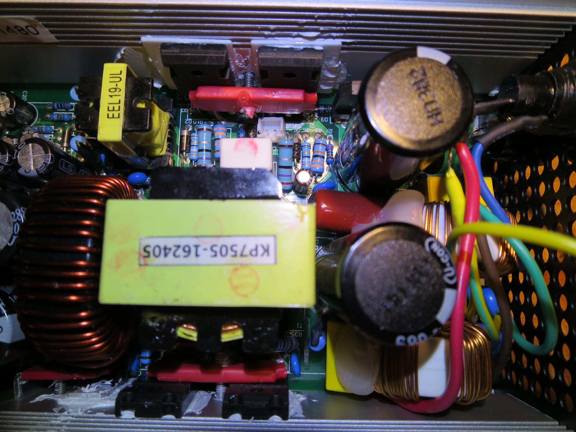

[b-b]ремонт блока питания.[/b-b]
блок не подает признаков жизни вообще, только щелчок при включении.
Сгорел транзистор 4059. их пара, рядом стоят, заменил на 2 шт. 4060. и блок заработал. правда на плате убрал одну соплю (замыкание контактов), не знаю это ли стало причиной выхода из строя. так как блок попал мне уже не рабочий и без объяснений.
транзисторы заказывал сдесь
https://ru.aliexpress.com/item/2SC4060-C4060-NPN-TO-247-600V-20A/32838239732.html?spm=a2g0s.9042311.0.0.274233eduOHOE2
https://ru.aliexpress.com/item/Free-Shipping-10PCS-C4060-2SC4060-C4059-2SC4059-C4058-2SC4058-quality-assurance-YF0821/32444482818.html?spm=2114.13010708.0.0.14c733edD8qwIw
из первой ссылки поставил в блок питания, а по второй очень быстро дошли.

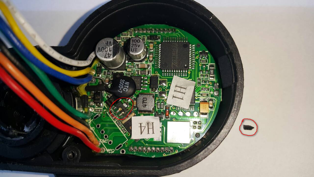

У меня Ultra первого выпуска, откатал уже больше года 2400км, теперь надумал подключить дополнительные LED фары, для пробы подсоединил к выходу DC-DC, включил несколько раз, кажется было нормально, но потом при включении какой то щелчок и теперь не могу включить самокат. То есть он включается, все работает и фары родные, и двигатели, но только пока держишь кнопку включения, отпускаешь и все вырубается.
Где что могло сгореть, в курке или в контролере? Если менять то или другое, так деталей уже на первую ультру нигде нету, надо искать какую деталь поменять, а черт знает что могло сгореть. 60v DC-DC по схеме вижу что получает из контролера, могло ли там что то случится или все таки курок и в обще какой мощностью можно загрузить DC-DC 60v вход?
Буду очень благодарен, кто поможет найти проблему.

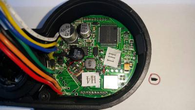

Кажется нашел что сгорело в курке, транзистор это по моему, который лопнул, осколок на фото рядом лежит, только что за марка его теперь разобраться? Выходит что даже если и ставить более мощный DC-DC все равно брать со ее входа 60v больше мощности нельзя. Выходит что нужно ставить вторую DC-DC  и 60v брать прямо с аккумулятора.

 Опишу вам ответ другому человеку, с такой же поломкой.
Цитироватьу меня возникла след. проблема: три дня назад был куплен dualtron ultra с рук, тачка огонь, но после того как включил режим рекупирации на полностью заряженном аккуме, самокат проехал 30 метров и выключился дисплей и теперь он не работает вообще! Если Вам не сложно подсказать куда копать и что менять? курок с синей подсветкой,старого образца,сопротивление 030 сильно греется при нажатии кнопки включения. Заранее благодарю Вас за помощь и буду очень благодарен
Если сопротивление не изменило свою проводимость (не сгорело) , то причина нагрева в повышенной нагрузке(что то сгорело) возможно ДС-ДС. отключи её и попробуй (он в правой боковине) к ней идет красный провод от контроллера заднего.
если курок не включается, а работает только при удержании кн. включения - это значит в курке надо менять транзистор 1013 , в моей теме посмотри-я там это описывал.

дисишку (Скорей всего сгорела) надо проверять, ведь из за нее и мог сгореть транзистор в курке.
Вторая ультра тоже страдает от этого, но там еще и контроллеры летят( при скачке по питания вылетает стабилизатор на 15 вольт. у меня первая ультра и проблем нет с рекуперацией - она просто отключается при сильно заряженной батке.
Это ответы , которые я давал в личку , может и вам помогут. На дисишку лучше ничего не цеплять!!
Цитировать2 страница в этой теме - Ответ #20 : 27 Янв 2018 в 23:56 »
это и есть ваш сгоревший транзистор.

Цитата: volodiaa от 23 Сен. 2018 в 13:01это и есть ваш сгоревший транзистор.
На оригинальном кажется буквы DV стоит, по наименованию получается 2SD2537 так? если ставить в таком же корпусе.

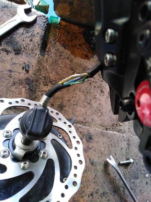

Ребята, при снятии колеса Дули 3 повредилась оплётка фазного кабеля.
Подскажите какой провод купить, какое сечение, толщина, материал и тд? Пока всё на изоленте

Цитироватьпри снятии колеса Дули 3 повредилась оплётка фазного кабеля.
12 AWG тефлон аплетка будет достаточно -три провода и термоизоляцию затем одеть сверху.
есть вариант родной провод укоротить , штекер в левой пластиковой боковине сделать, а в нутри корпуса можно наростить практически любым. я так делал когда провода не было.(это для заднего) , а вообще если жилы целы и снаружи колеса, то можно просто заизалировать.

[user]volodiaa[/user], так пока и заизалировал, но хочу вернуть в первозданный вид. Я плохо в кабелях разбираюсь, 12 awg это сечение каждой жилы выходит. А может есть кабель такой же как оригинальный трёхжильный, неужели для самоката специальный кабель делали?
АлександрМ
Цитата: soleyl от 27 Сен. 2018 в 00:08Я плохо в кабелях разбираюсь, 12 awg это сечение каждой жилы выходит. А может есть кабель такой же как оригинальный трёхжильный, неужели для самоката специальный кабель делали?
Да, 12awg - это характеристика одной жилы. Кабели производятся/продаются какие угодно, можно и похожий на родной найти. В идеале, если жила повреждена, то нужно тянуть новый кабель, припаивая его конец к обмоткам.

[user]АлександрМ[/user], так и хочу полностью заменить кабель, но не знаю какой. Понятно по толщине я замеряю  сам кабель. Но в магазине мне какой кабель трёхжильный спрашивать? Чтоб не купить неподходящий который расплавится? Может спецификация есть какая?
Бублик
[user]soleyl[/user], выше вашего поста есть вся необходимая информация )))
АлександрМ
Цитата: soleyl от 27 Сен. 2018 в 14:33Но в магазине мне какой кабель трёхжильный спрашивать?
Кабель 3х4кв., например.
Нужен трёхжильный многопроволочный (гибкий) кабель, круглого сечения. Стандартные значения у нас 2,5 и 4 квадрата по площади. 2,5 может быть мало, будет греться. А 4кв. в двойной изоляции обычно толстые очень. Если рядом подходящего не найдёте, то нужно будет заказывать импортный, в тонкой внешней изоляции, или отдельные провода (жилы) с последующей упаковкой в термоусадку.
АлександрМ
Как написал Володя выше, нужен 12AWG. Это примерно посередине между 2,5 и 4 кв. Поэтому я и написал, что 2,5 может греться.
