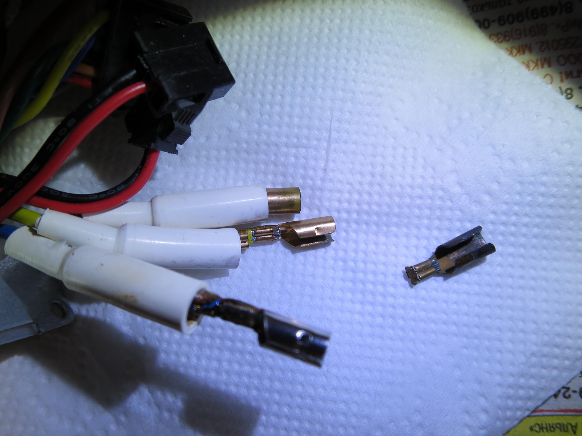

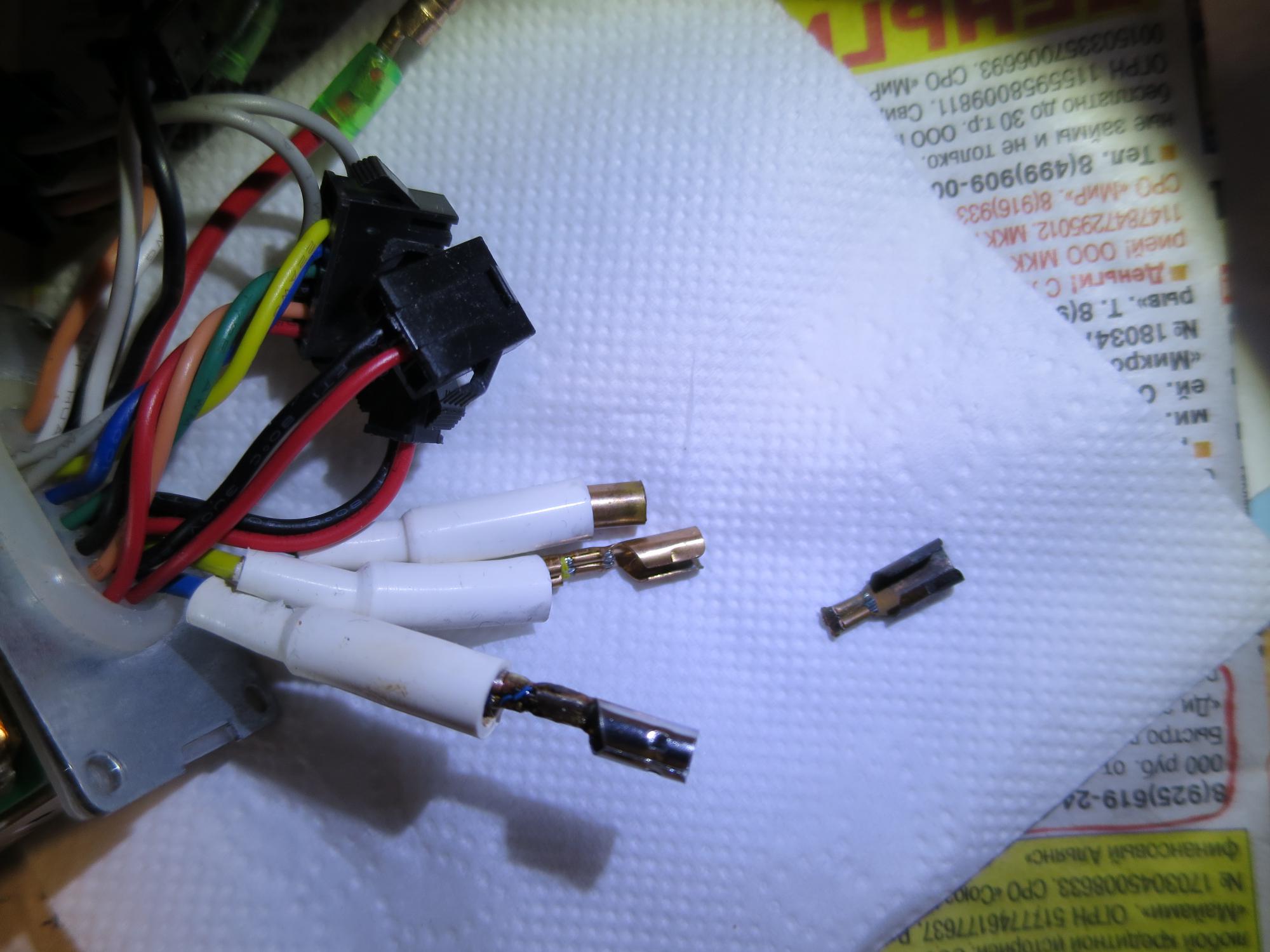

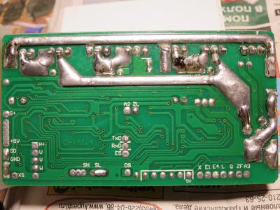

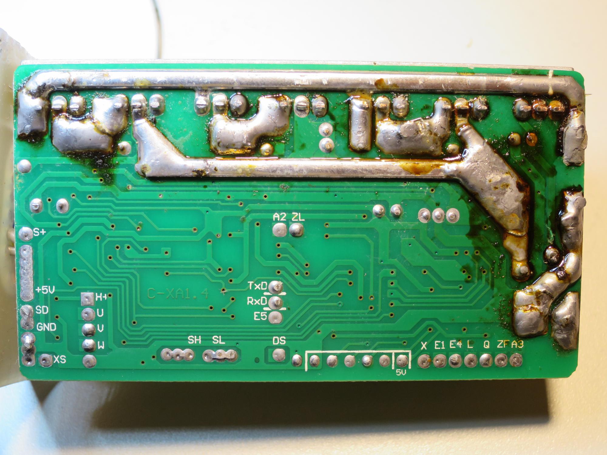

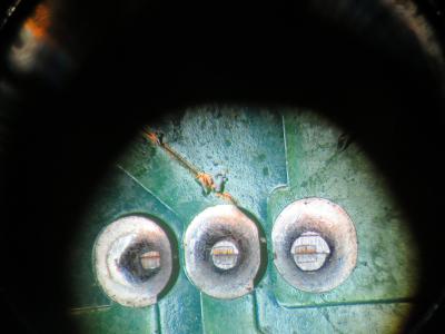

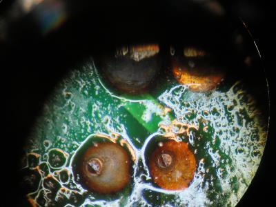

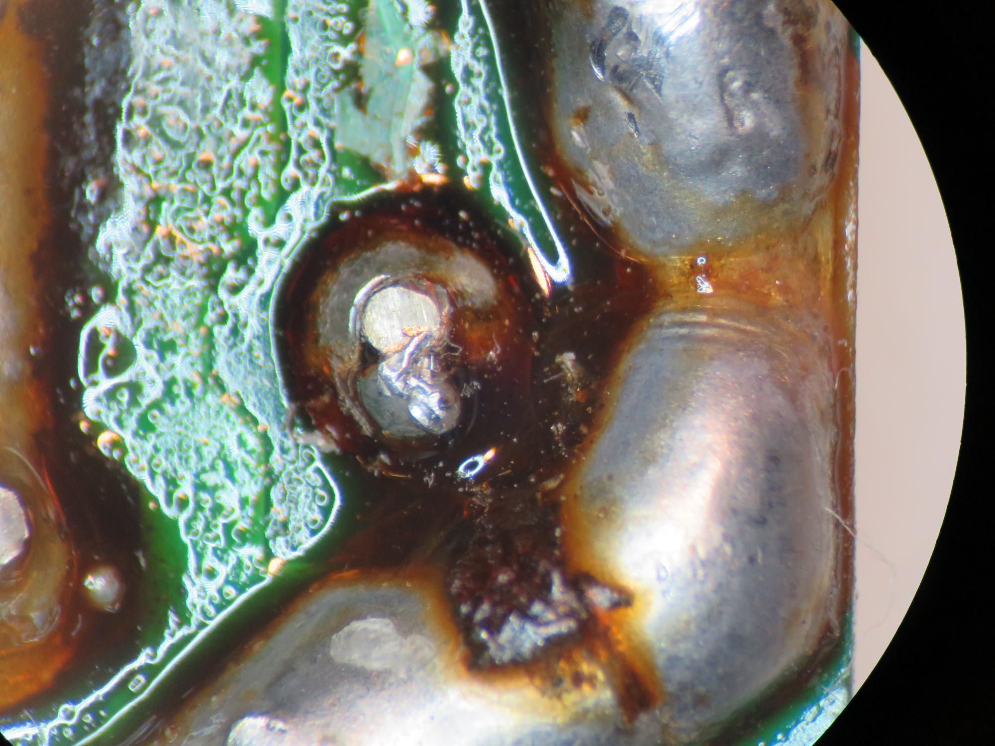

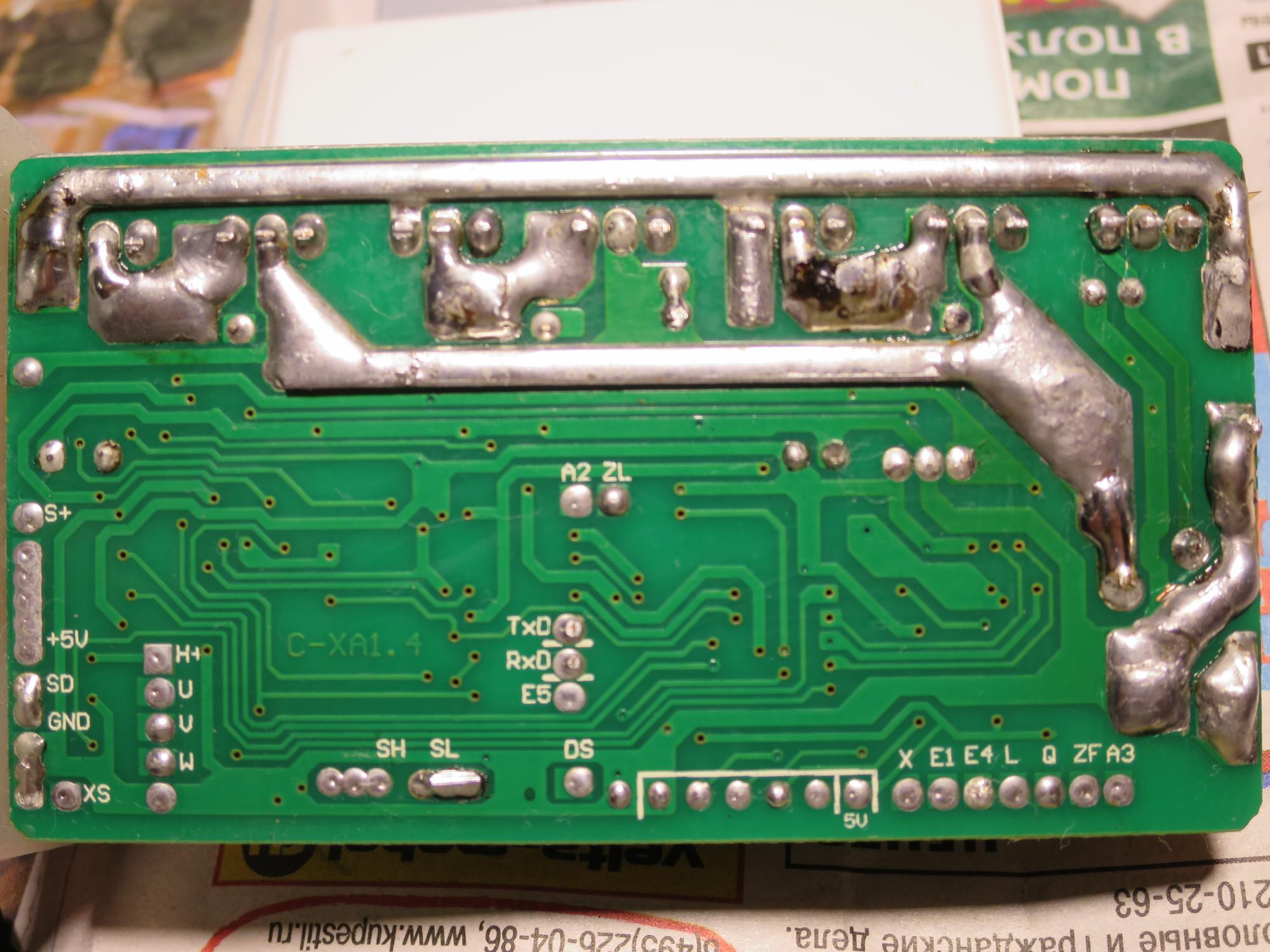

Ремонт контроллера-не крутит, светодиод высвечивает - ошибку 2.
Причина неисправности на фото, плохая пайка и подгоревшая фаза (вода или конденсат) клемма закисла и контакт ухудшился.
пропаял все подозрительные, штекер на синию фазу поменял.
проверил - всё работает хорошо, теперь проверка на самокате под нагрузкой.

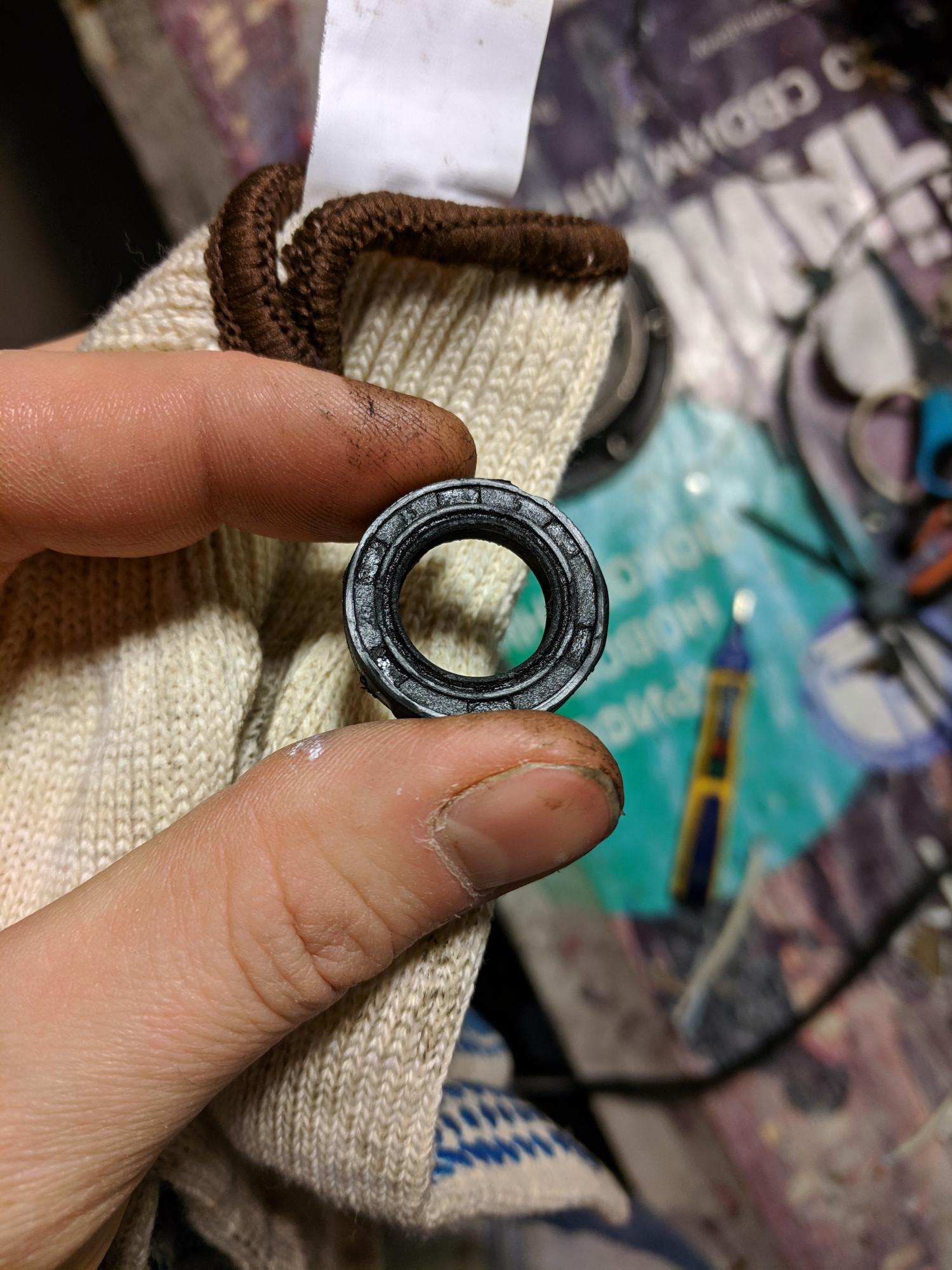

[b-b]Сальник на колесе[/b-b]
ЦитироватьА где найти сальники для подшипников?
сальники заказал здесь, жду.
https://ru.aliexpress.com/item/10pcs-NQK-15x25x7-TC15x25x7-NBR-Skeleton-Oil-Seal-15x25x7-Seals-NQK-high-quality-Seals-15-25/32780996320.html?spm=a2g0s.9042311.0.0.565833ed13Q9vd
https://ru.aliexpress.com/item/UXCELL-Metric-Rotary-Shaft-Oil-Seal-8-X-16-X-7-8X16x7mm-Tc-Double-Lipped/32808287280.html?spm=a2g0s.9042311.0.0.565833ed13Q9vd
на ДУАЛТРОН ЛТД   2 шт. на колесо      25 х 15 х 5      ( написано на пыльниках ).
          Ультра                                                 25 х 17 х 5

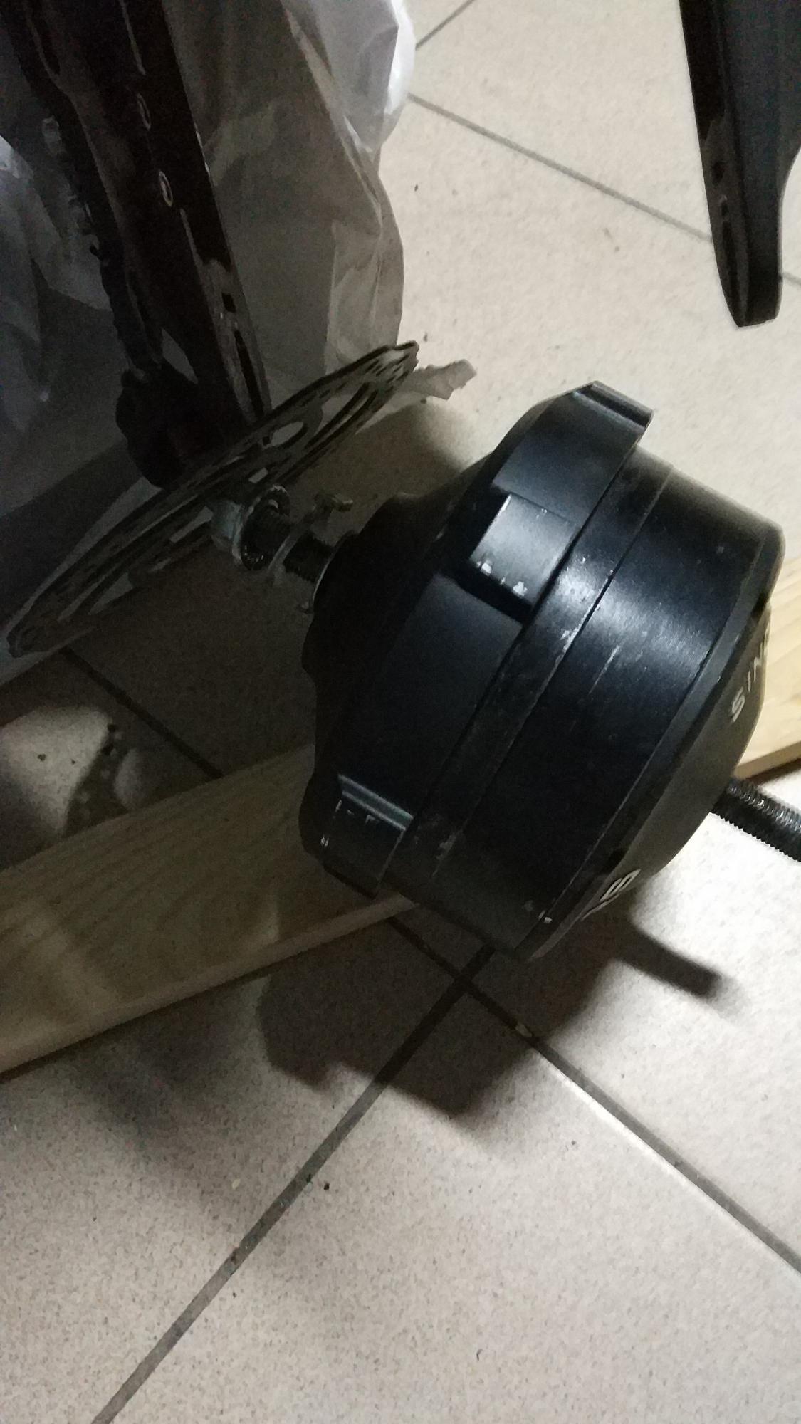

[user]volodiaa[/user], а как разобрать мотор колесо. Всё вроде открутил а что дальше?
Всё винты из мотор колеса выкручены. По чему стучать? Как добраться до пятаков фазных проводов, мне нужно припаять новый фазный кабель.
volodiaa
#634
Цитироватьа как разобрать мотор колесо. Всё вроде открутил а что дальше?
я мотор разбираю  так - покрышку можно и не снимать , так удобней держать за неё. откручиваю крышку и выколачиваю. на пол кладу резиновую прокладку от домкрата, купил авто запчастях, она круглая и толщиной около 6 см. или фанеру, главное не заплющить резьбу на оси. беру колесо за покрышку или обод, и осью о фанеру или резину.
Седит на лаке или герметике, по этому и не снимается так легко.
провода на этом движке сверху, выбиваю при таком положении, сначала слегка, так как бывает достаточно. затем как располовиню, наступаю пятками с двух сторон на покрышку или обод когда статор частично вышел и вытягиваю статор с крышкой ,БЕРЕГИТЕ РУКИ. перчатки, смотри что бы пальцы не закусило.
ЦитироватьА фазные кабели срезать внутри и припояться либо найти контактные площадки или куда там они идут, и припаять я туда?
провода под крышкой, крышка может тоже не сниматься, удобно в двоем , один за крышку держит , другой через деревяшку ось выбивает. я одной рукой держу под крышкой на маленькой высоте , что бы не повредился когда выбьете и  статор упадет. выколачиваю деревяшкой.
Провода там приварены под стекло изоляторами ( трубочки одеты и прошиты с верху нитками)
я снимаю эти трубочки, откусываю каплю сварки, а потом паяю, пример в этой теме вроде на 2 стр. ремонт колеса.

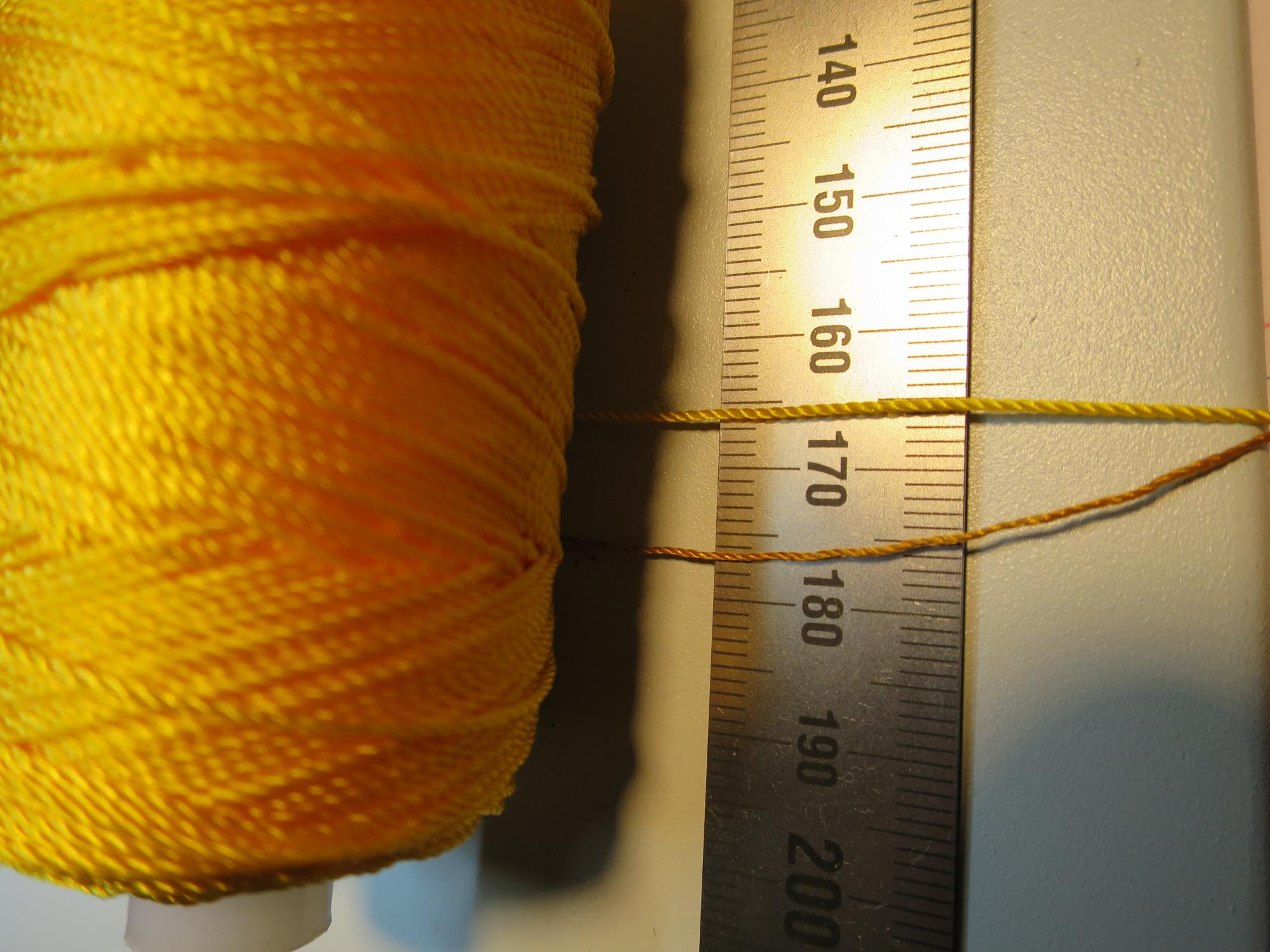

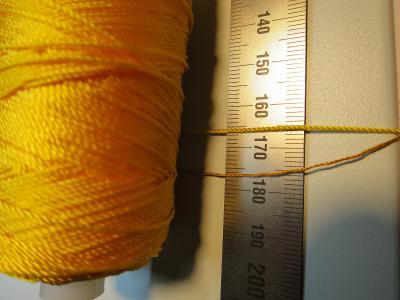

Нитки я покупал суровые для ремонта обуви, лучше конечно не синтетику, но думаю найти такие будет проблема.

Нитки покупал в магазине на м. Вернадского магазин Нитка и иголка 2 минуты от метро. те что потолще на фото оказались удачные, не так скользят.

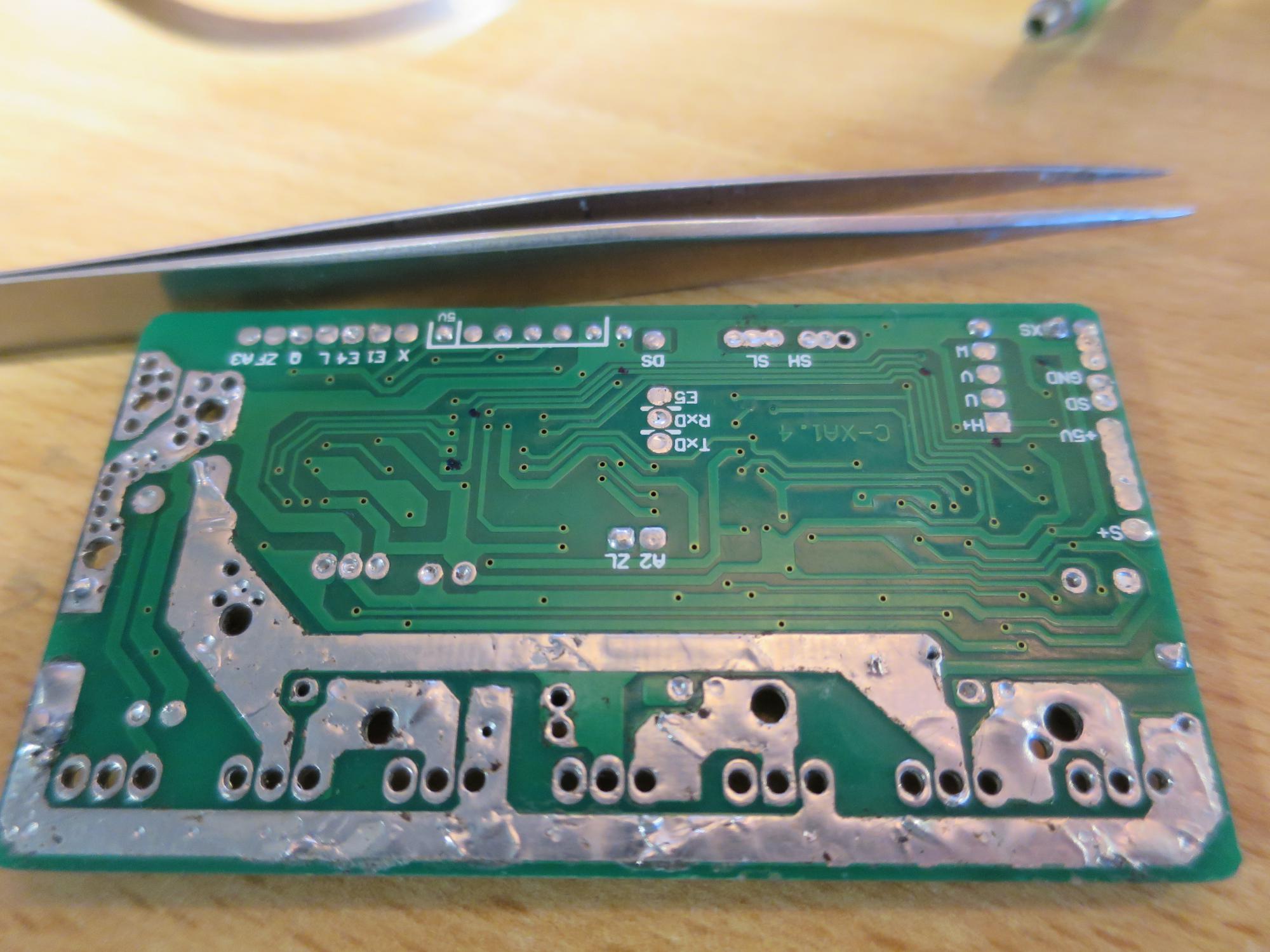

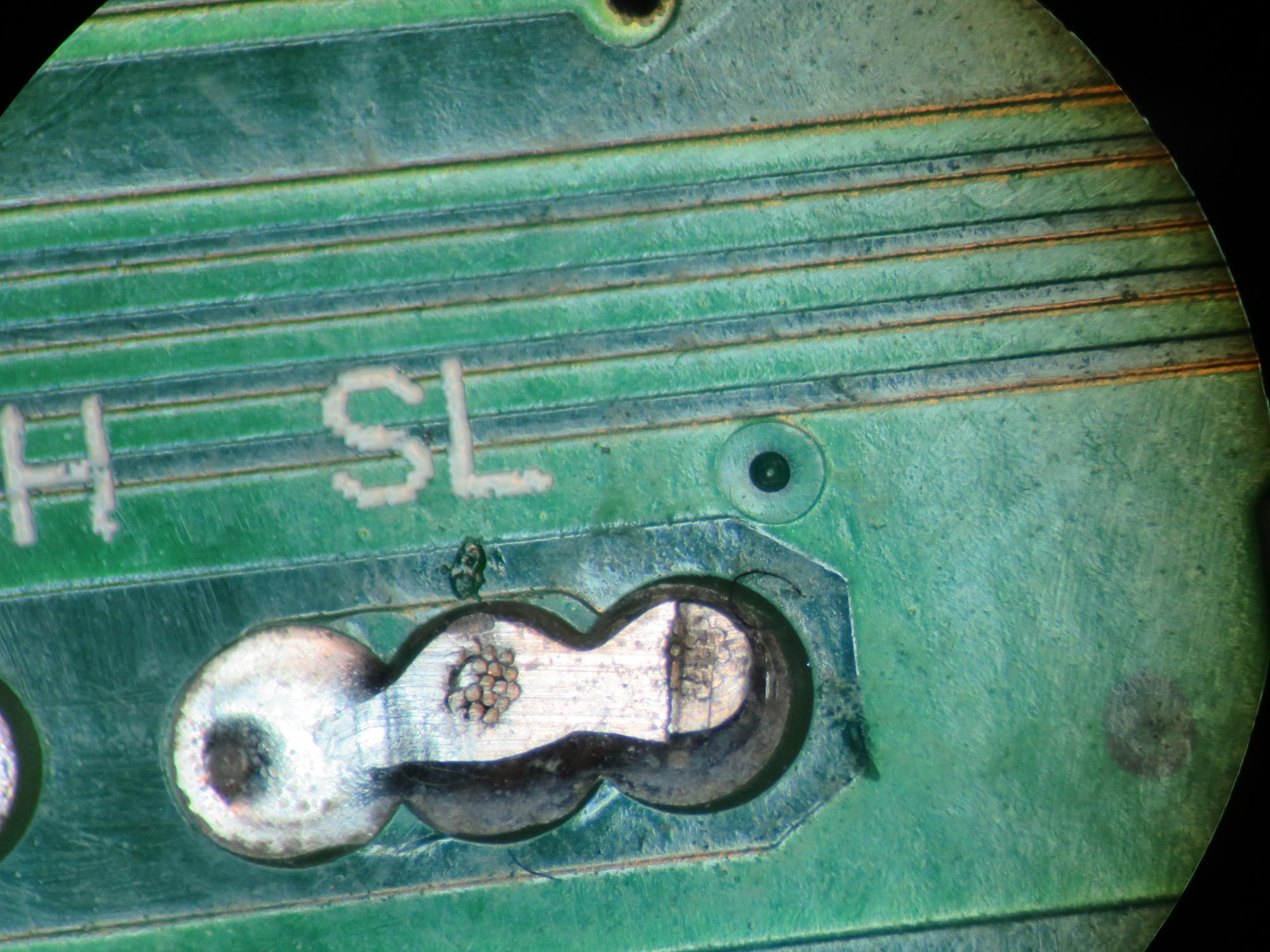

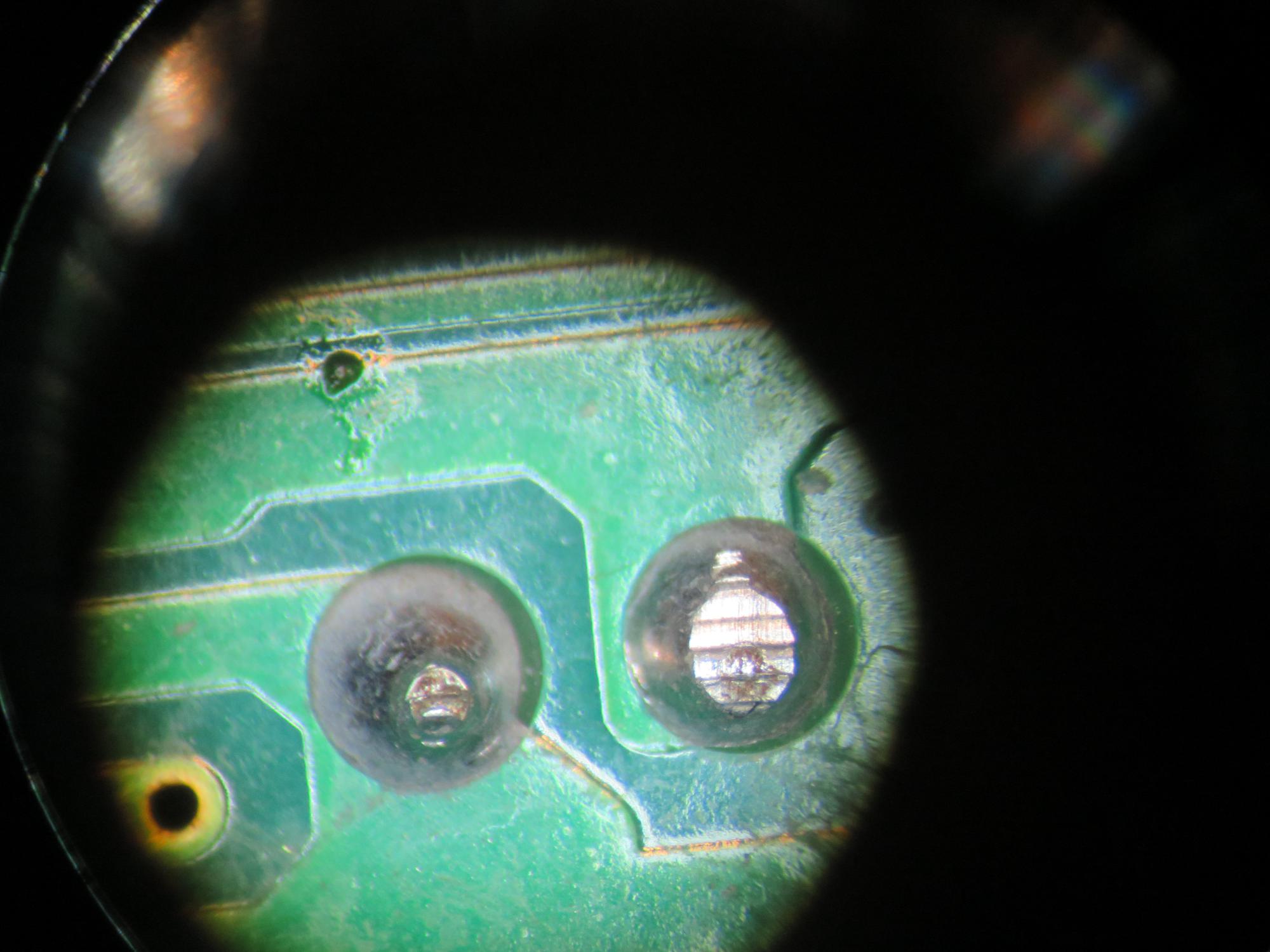

[b-b]Контроллер Раптор -зеленые платы.[/b-b]
со слов хозяина - иногда на скорости переднее колесо при наборе скорости выше среднего начинало тормозить, гудеть.
(симптомы такие, колесо в определенный момент начинает терять одну фазу и это выливается как торможение одного колеса, торможение может быть рывками. Возможно это и воспринимаете как кидания из стороны в сторону.)( Если для эксперимента отключить одну фазу на без холловом движке -колесо начинает клинить, вместо движения)
Подключил у себя , все работает без проблем.

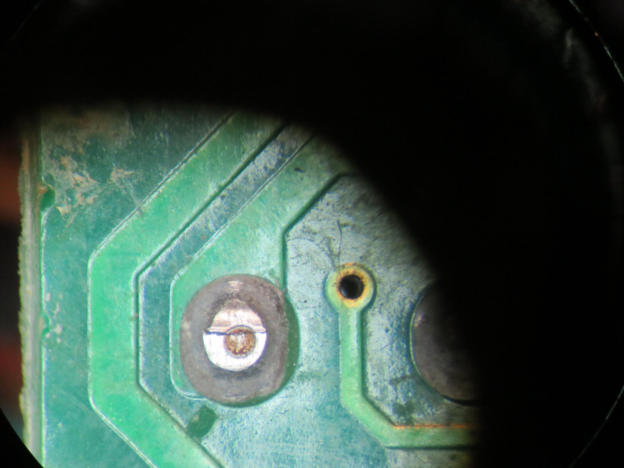

разобрал контроллер, осмотрел и нашел один подозрительный контакт - у фета одна нога - трещина в пайке. видно только в лупу или микроскоп.
пропаял все феты и регулятор на лм317.
Неисправность осталась. хозяин притащил весь самокат.
при диагностике подтвердилось что неисправен передний контроллер.
вой колеса на больших оборотах к неисправности отношения не имел, это следствие износа подшипников., а вот торможение с прогревом контроллера исчезают, видимо где то остался не пропай, который с прогревом уходит, так как металл расширяется.
поломку ищем дальше.

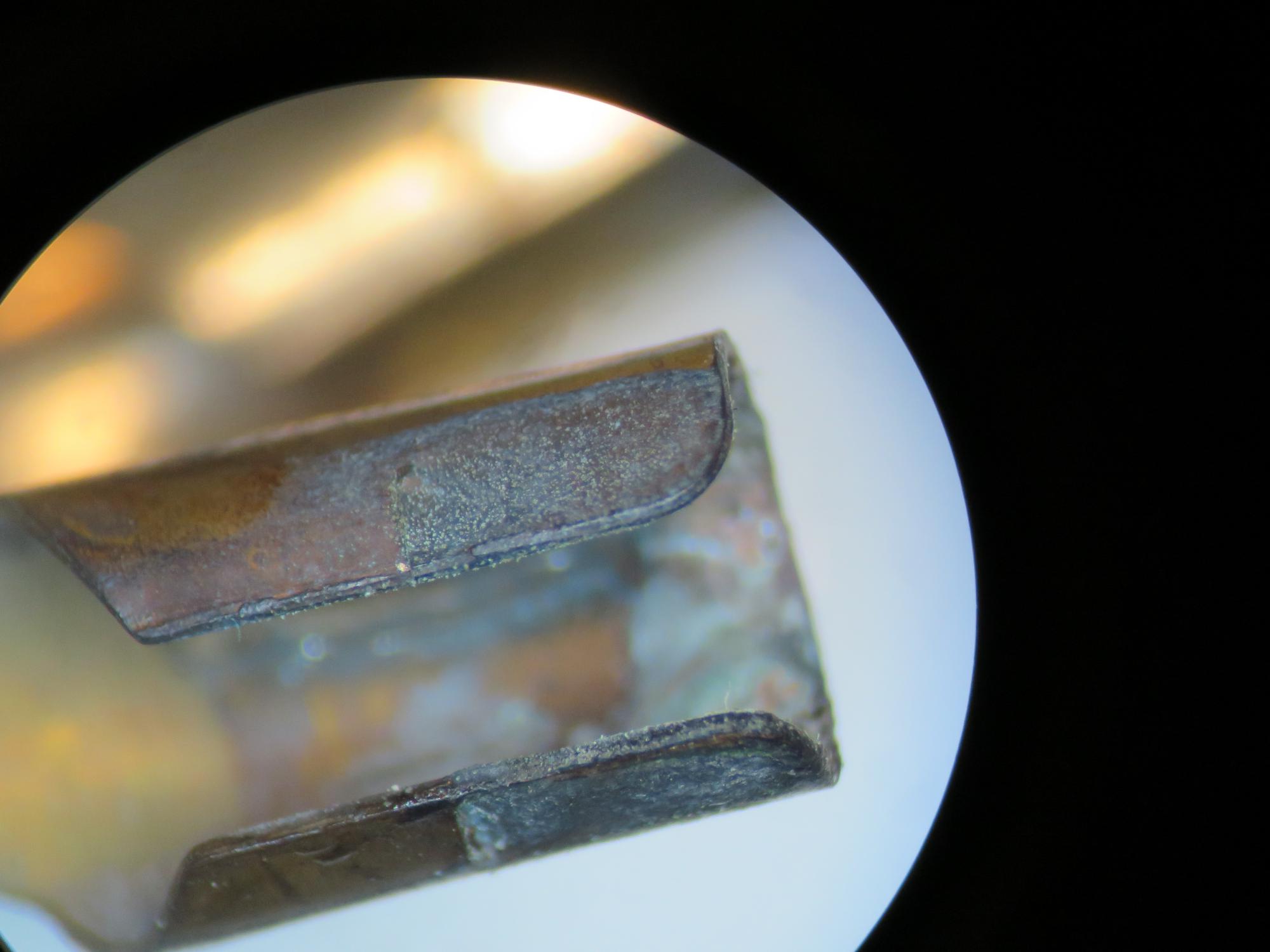

[b-b]История ремонта контроллера Раптора с зелеными платами и зел. курком.[/b-b]
Контроллер-Вой на высоких оборотах, иногда резко тормозит, клинит колесо.
1 плохой контакт газ, между контроллерами, штекер поджал.
2 пропаял подозрительный контакт Фет.
Не помогло.
3 проверил колесо, износ подшипников и смазка. С другим колесом вой на высоких пропал. остальное осталось.
4 пропаял шунты, заменил ЛМ 317, обжал штекера фаз
Не помогло
Штекера Фаз плохие и не пропаеваются хорошо. возможно были паяны с кислотой и закисли даже провода под оплеткой.
Замена проводов и штекеров ФАЗ решило проблему. Контроллер исправен.

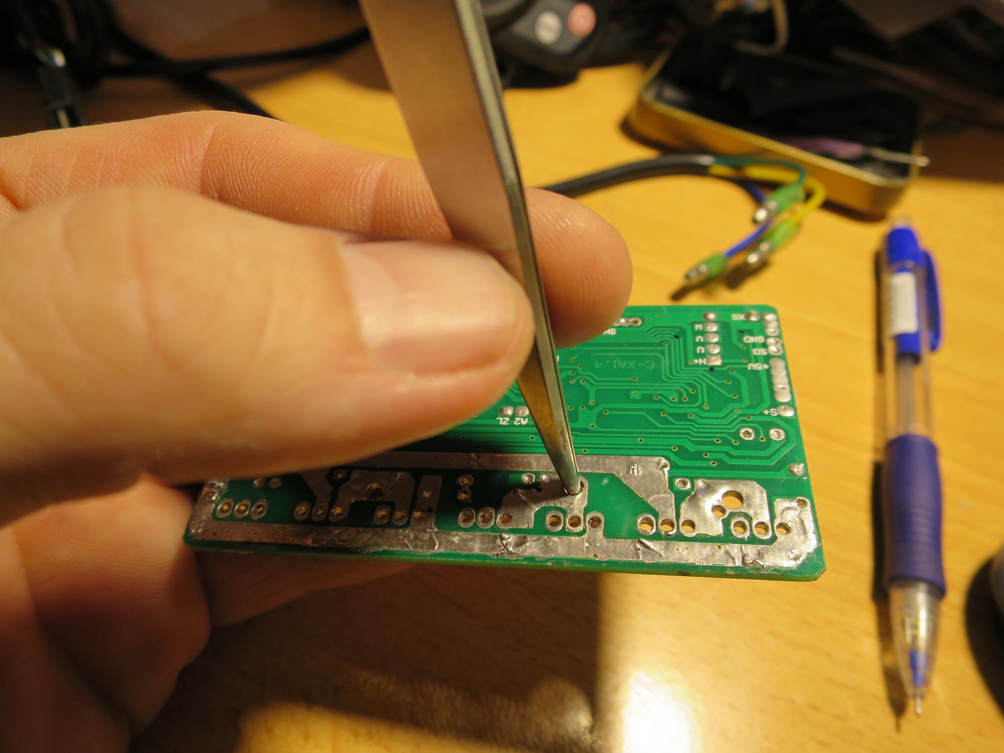

Выпайка проводов и очистка контактов под новые.
Пинцет хорошего качества, нержавейка, использую для прочистки контакта, протыкаю разогретый припой с легким проворотом, очищает идеально.
