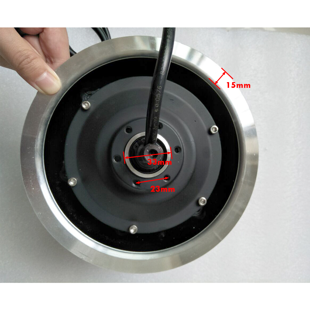

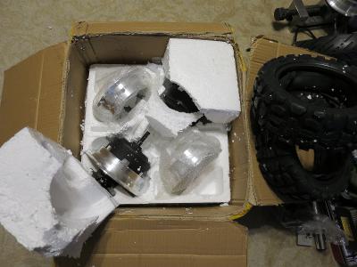

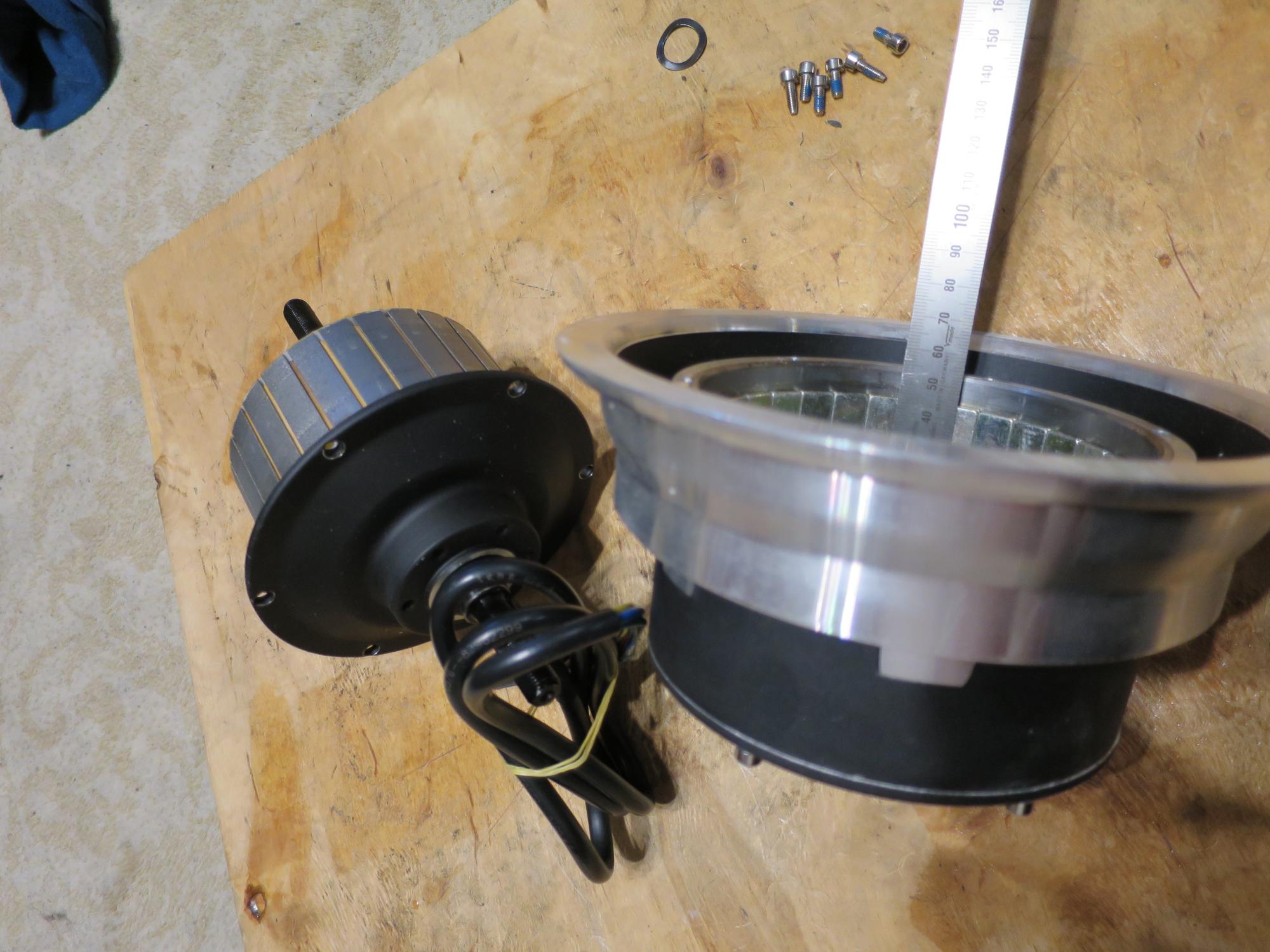

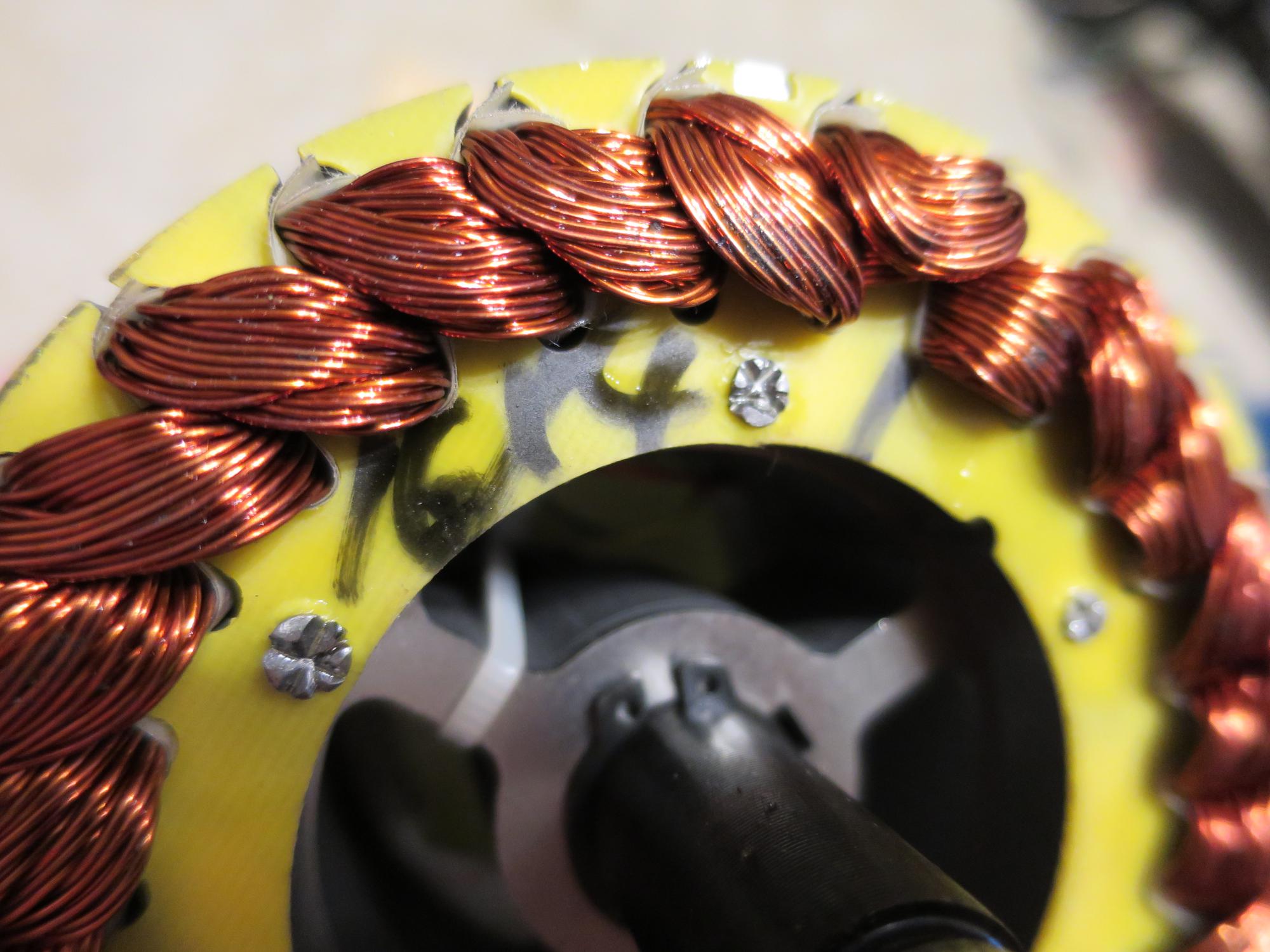

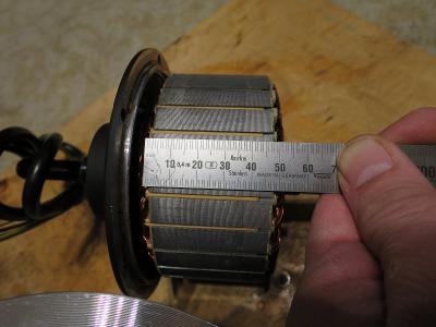

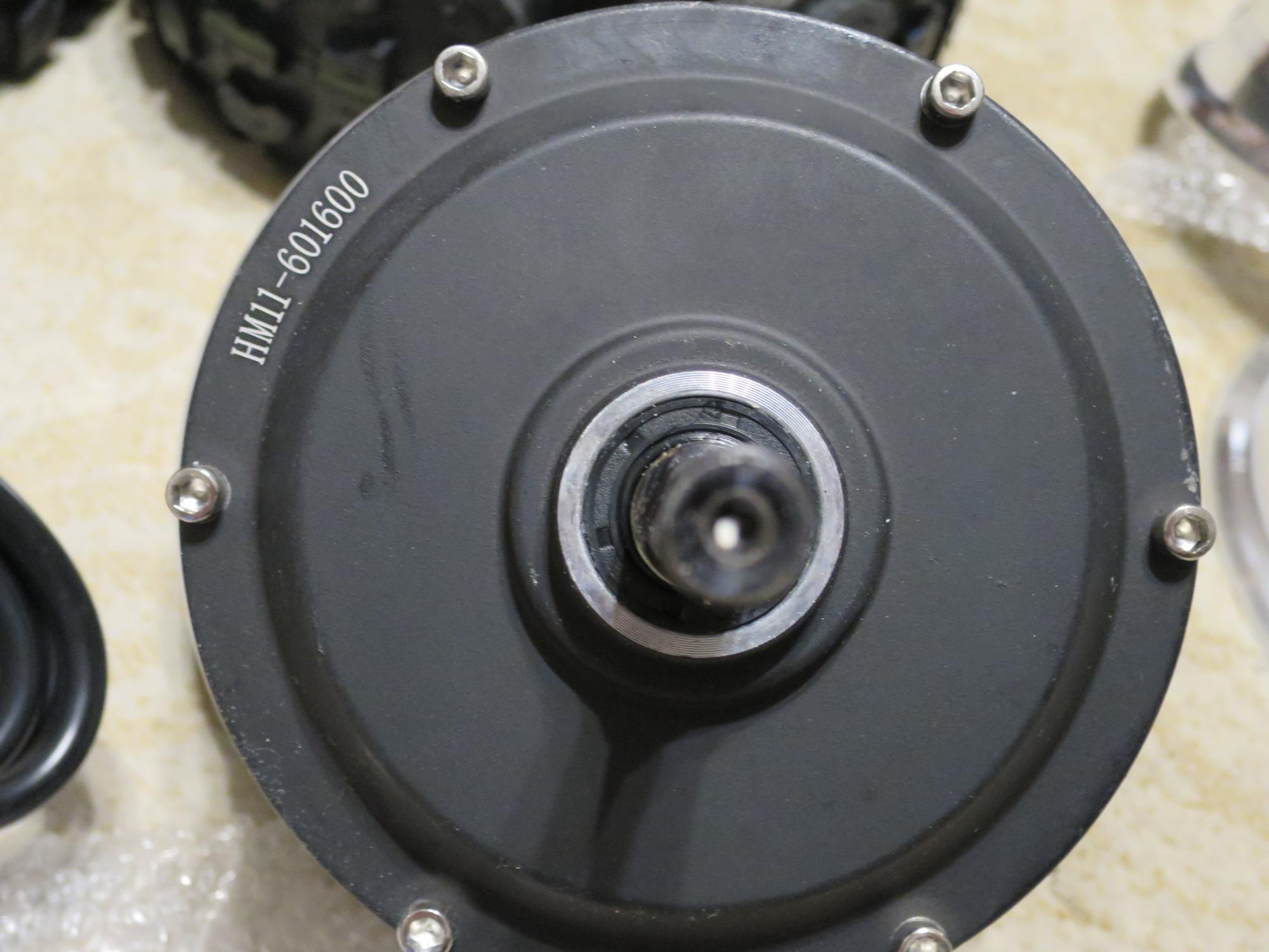

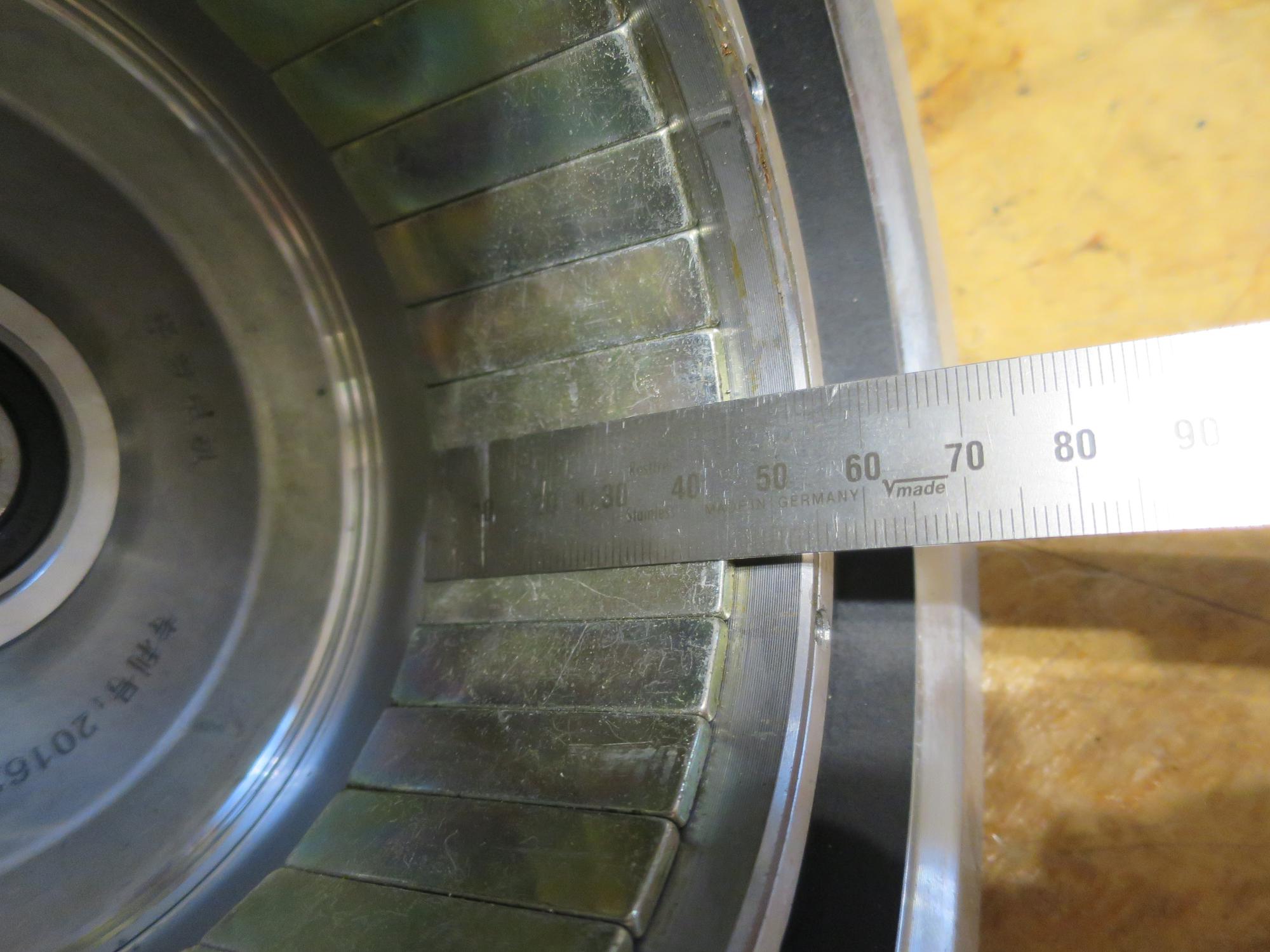

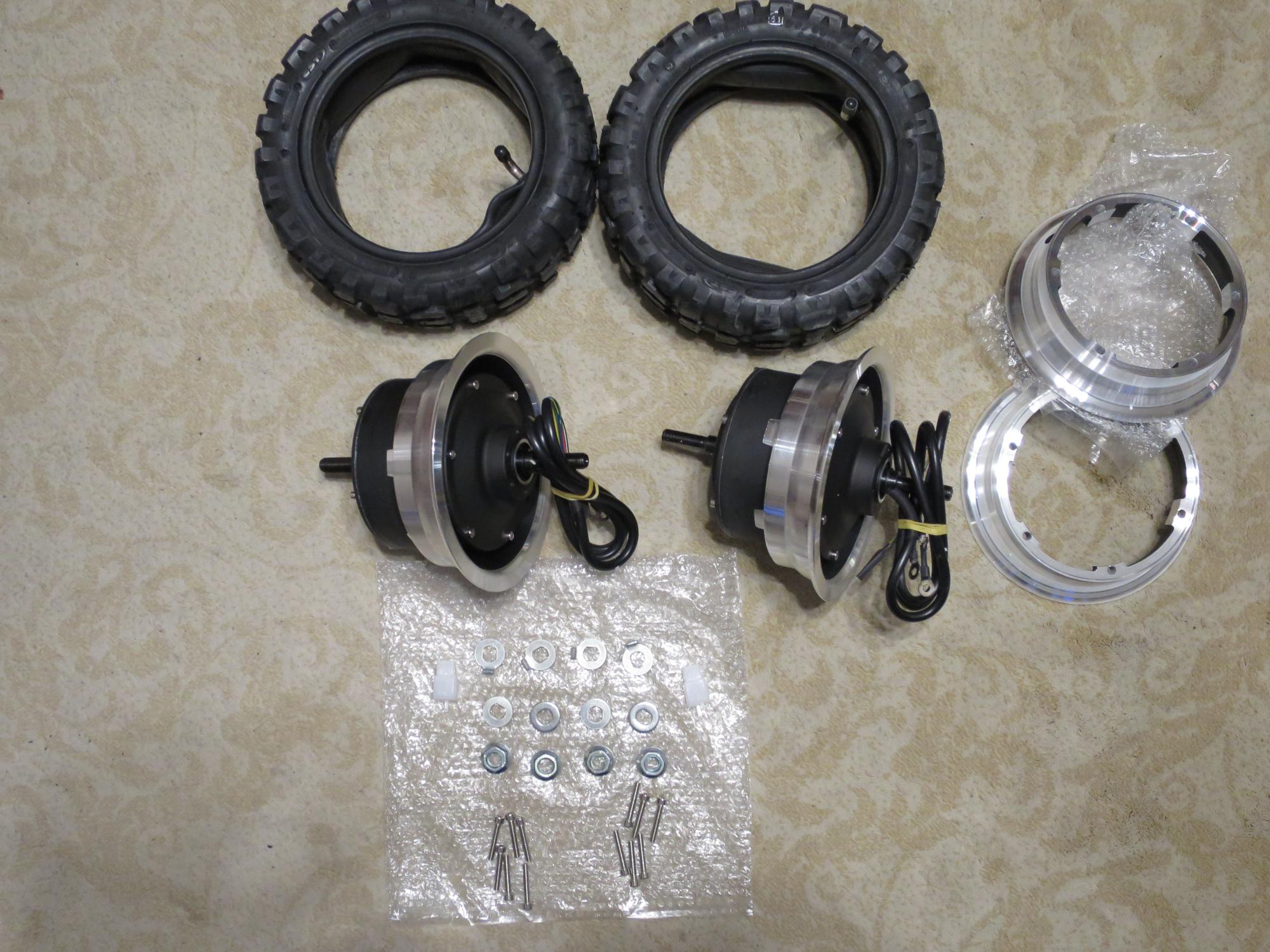

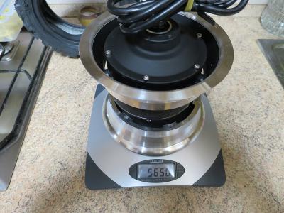

 Заказал такие на 1600 ватт на замену родных 1000 ваттных.
При заказе продавец уверял что магниты и статор 6 см.  на деле оказалось с 4.5 см.
https://ru.aliexpress.com/item/bicicleta-electrica-60-11-270/32870227208.html?spm=a2g0s.9042311.0.0.274233edyDbTHT

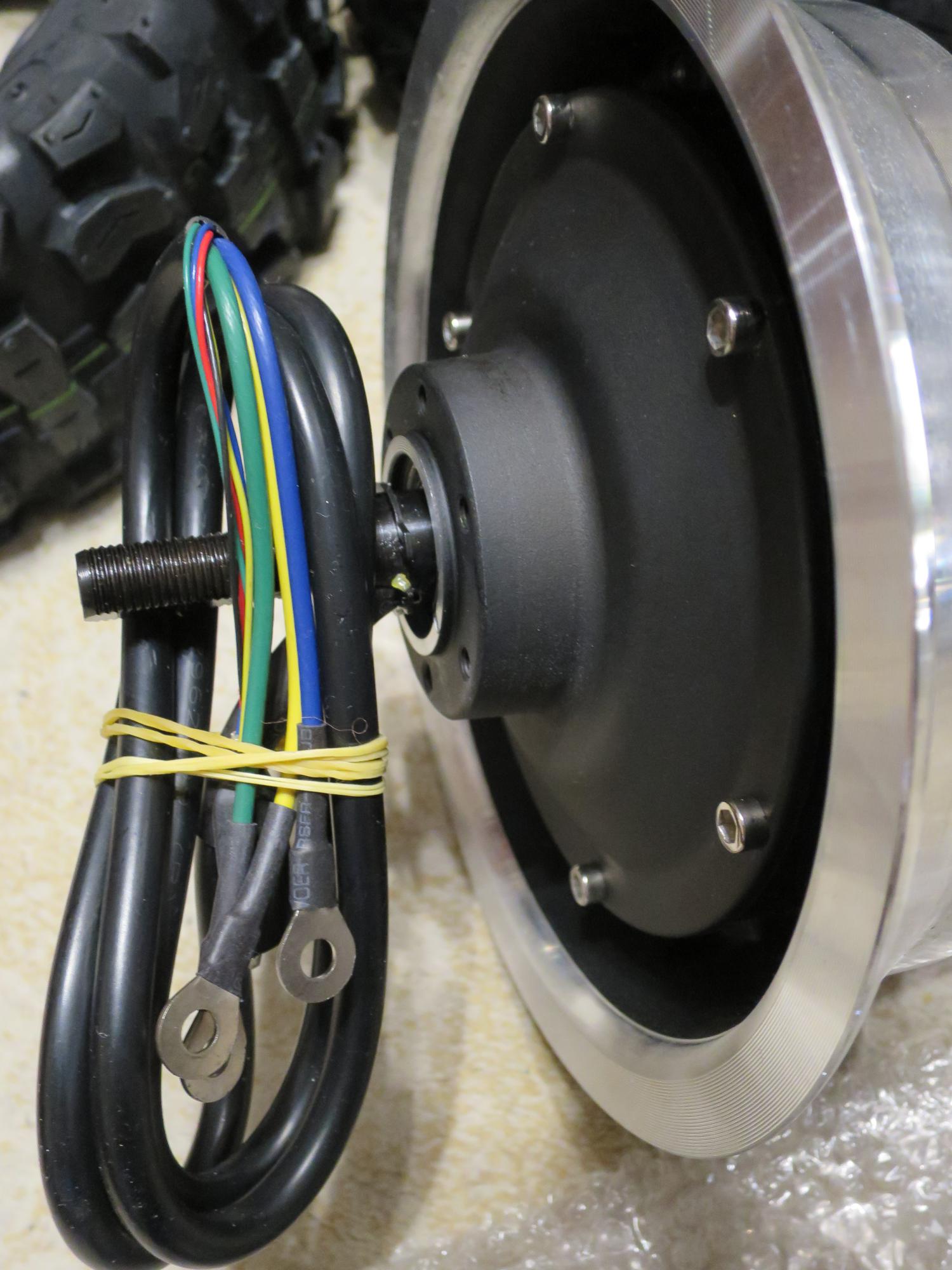

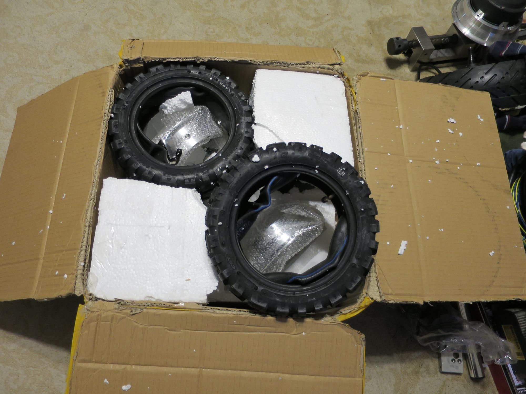

Уже получил.  соответствует этим фото. провод выходит как на фото. обод снимается с другой стороны.
дошло быстро, упаковано в пенопластовый профиль, с внедорожными покрышками и камерами, болты, гайки, шайбы в комплекте .
Колеса оказались фейк-хотя продавец заверял что 6 см. Фото выкладываю. корпус хороший , а начинка не та!
Ссылка этого продавца ! (Продавец отправил  бесплатно два мотора дополнительно! я оплатил только доставку,  СДек 24.12.2018 - Продавец Исправил свою ошибку.)
Ни каких 1600 ватт тут нет. ОБМАН,
Али присудил в мою пользу -возврат товара, но мне не очень захотелось возиться с отправкой, да и времени уйдет уйма на возвраты.
Продавец очень оперативно общается,
договорился с ним , что пришлют два статора 60 мм.-как компенсацию.
магниты переклею сам. уже нашел где купить.

так и есть по два. 60 шт на колесо. заказал с запасом 150.
магниты снимал и клеить их легко. главное сейчас какое качество магнитов, N50 мощные но температура чуть меньше. чем N35, а какие придут ?
главное не забывать, что юг север юг и т.д.
Магнит NdFeB
По поводу не правильных колес есть изменения.
Продавец предложил ещё несколько вариантов решения проблемы .
Для себя нашел интересным это. - Они присылают мне ещё два мотора в сборе (интересно с ободом ? без резины) со статорами и ротором с магнитами 60 мм.
Бесплатно, но доставка 100 зеленых за доставку двух. Считаю это хорошее предложение.
Продавец отправил  моторы , 2 шт, СДек 24.12.2018.

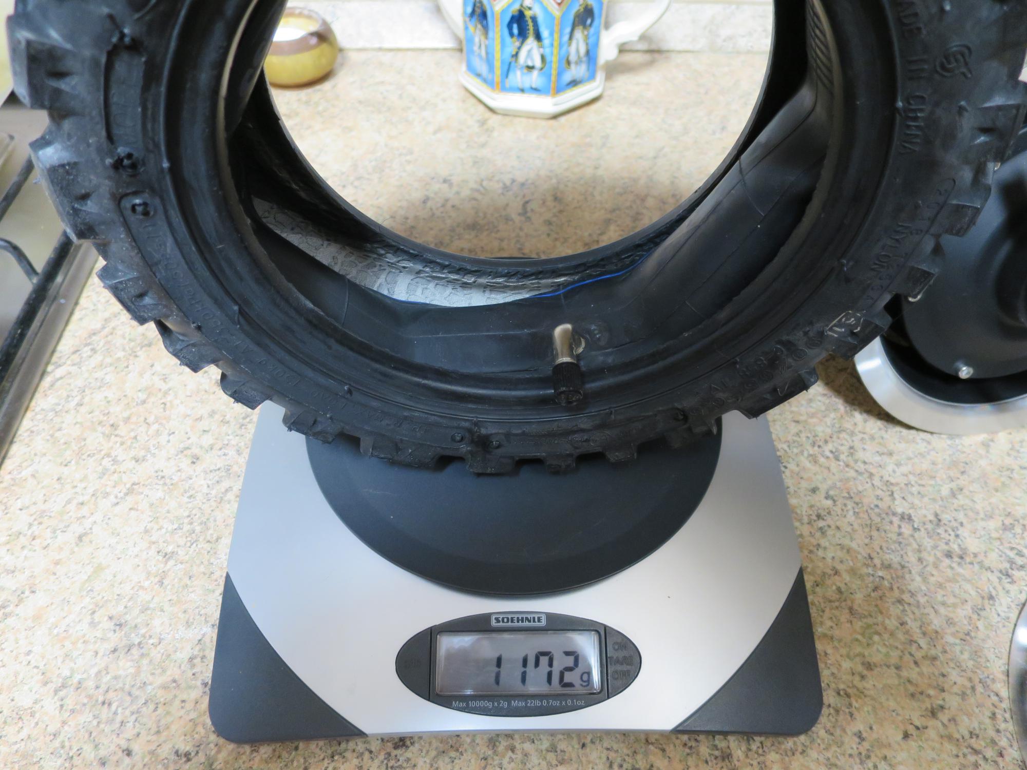

Получил сегодня ( 11.01.2019 г. ) свои долгожданные колеса! продавец не пожылился и опять в комплект вложил резину.
Упаковка отличная, как и в первый раз. доехали быстро - 18 дней с момента отправки.

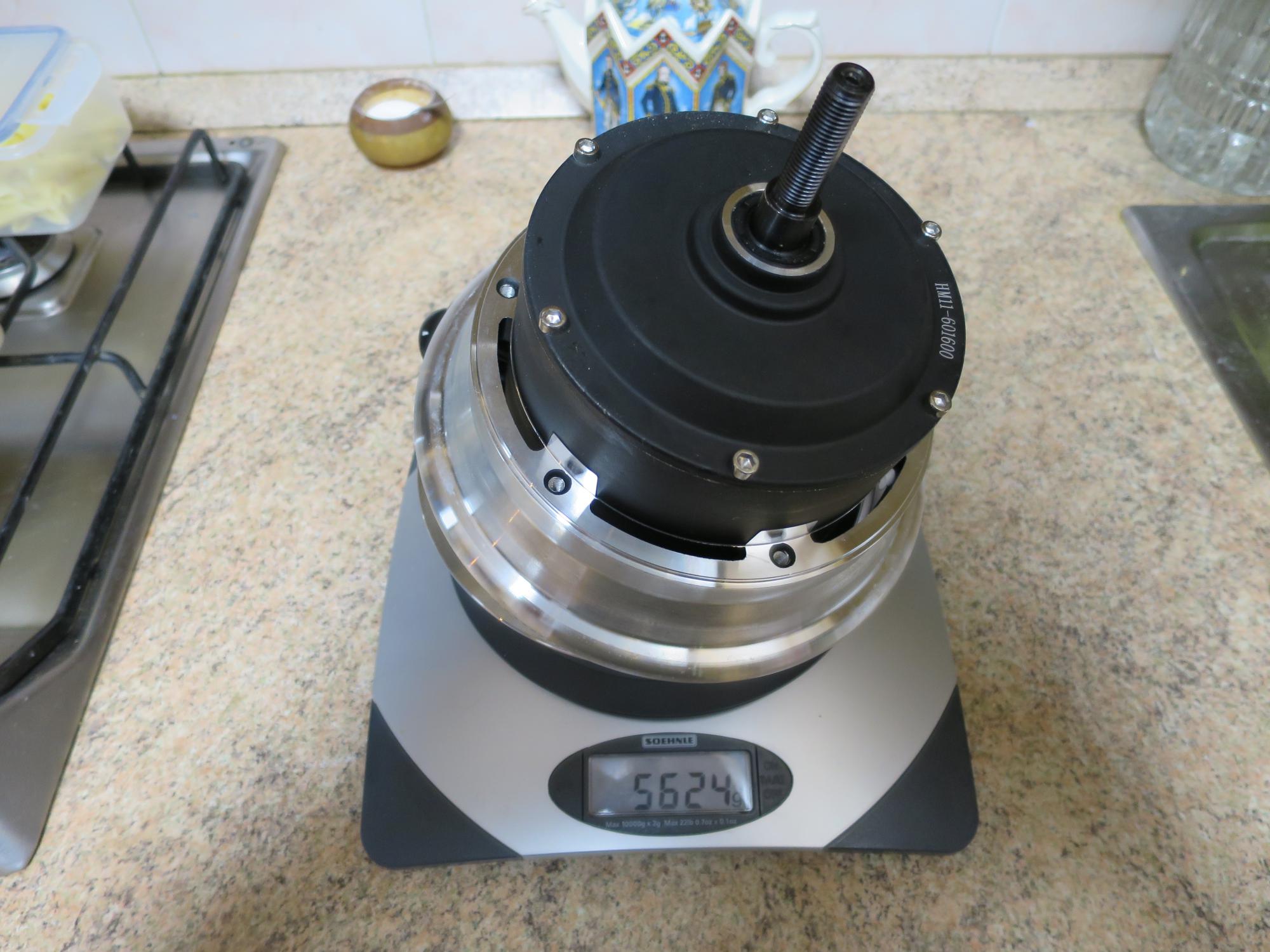

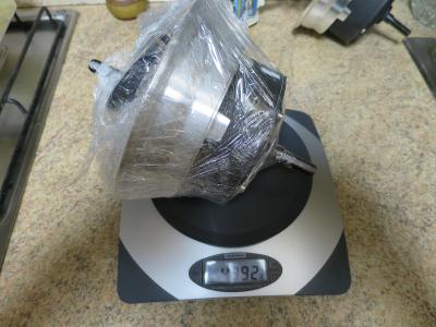

Колеса пока не вскрывал, но итак понятно что они те что надо, Вес больше и провода фазные толще.
комплектность.
вид.

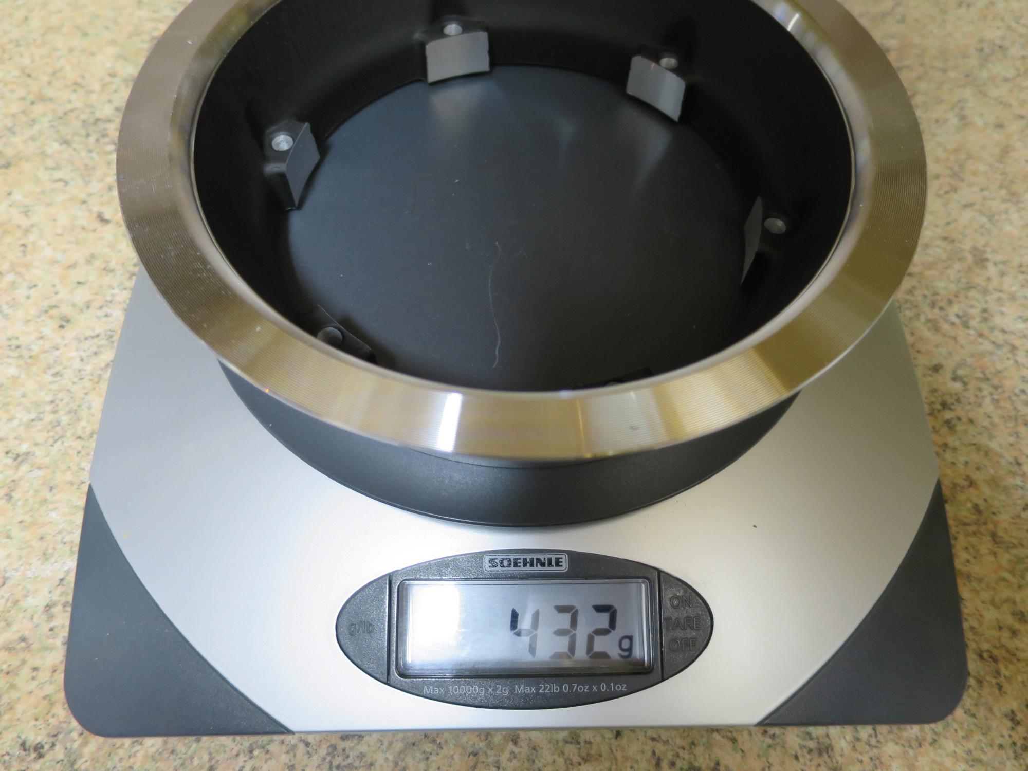

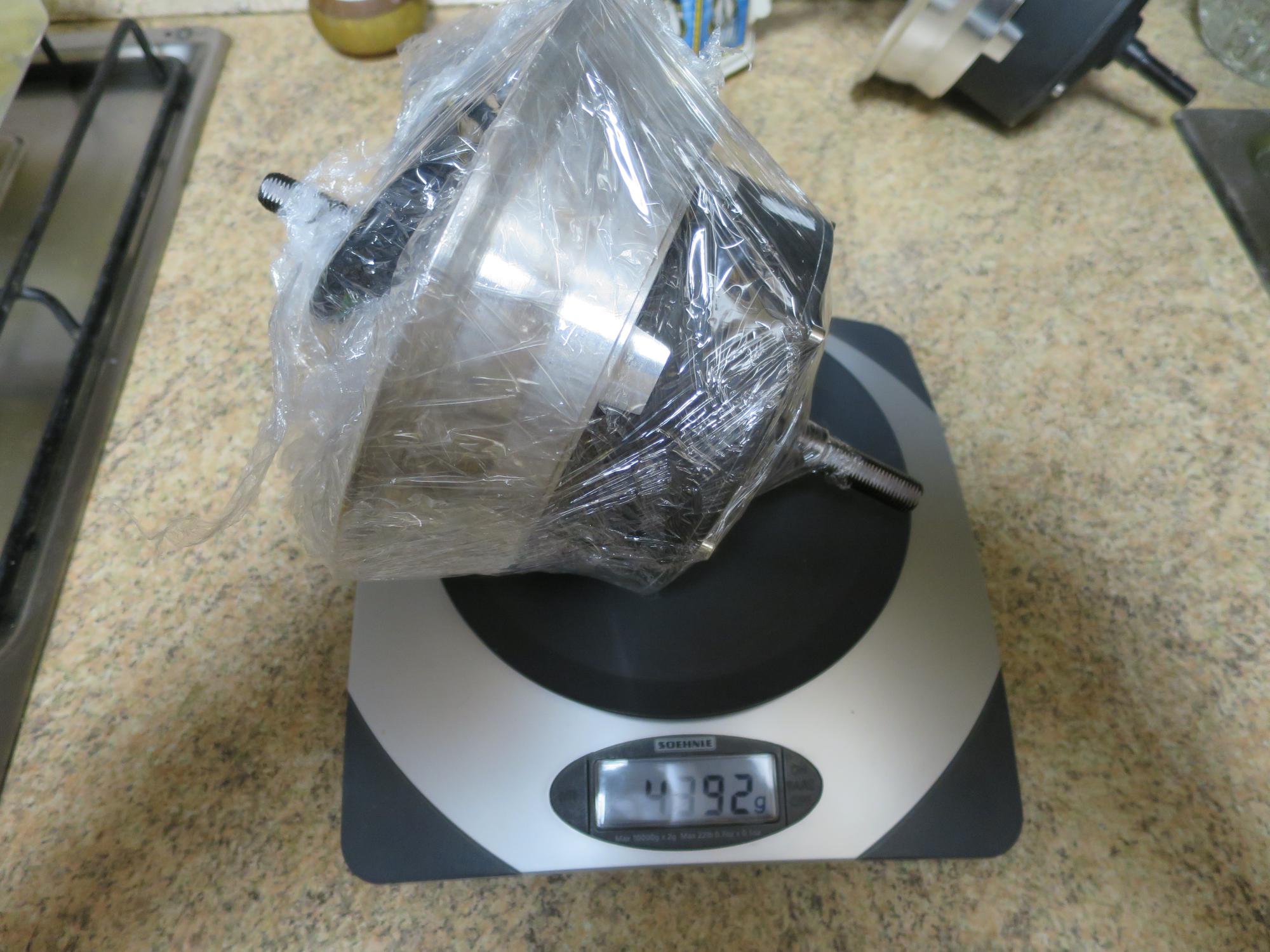

Вес покрышки с камерой, мотор-колеса с ободом, обода.
Вес первого мотор колеса с магнитами 4.5 см.

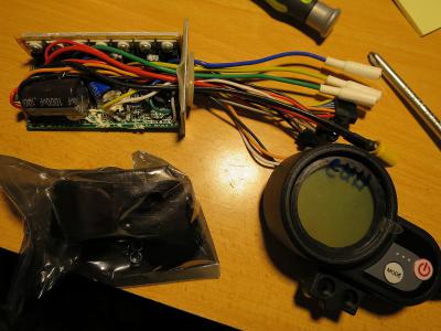

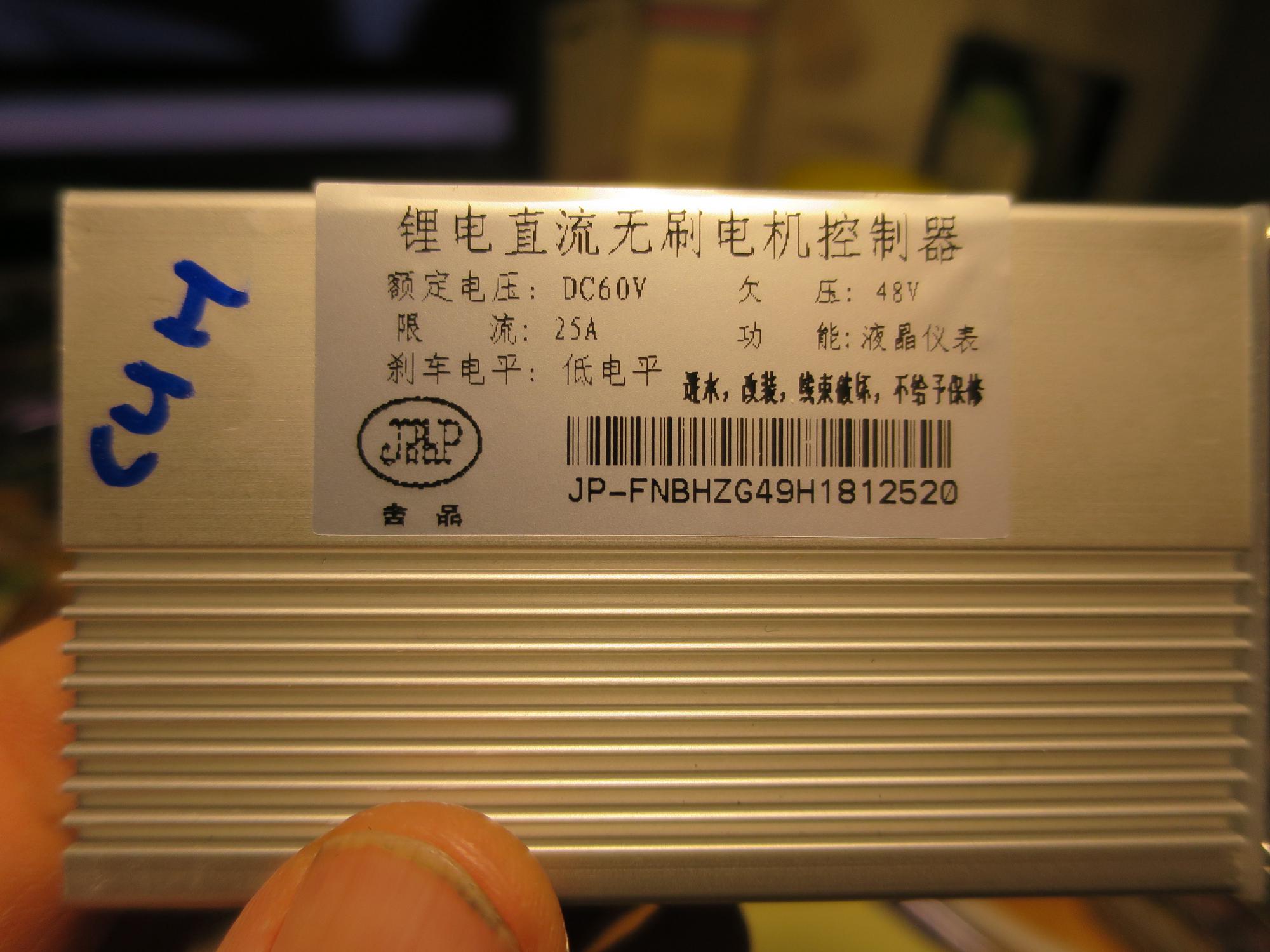

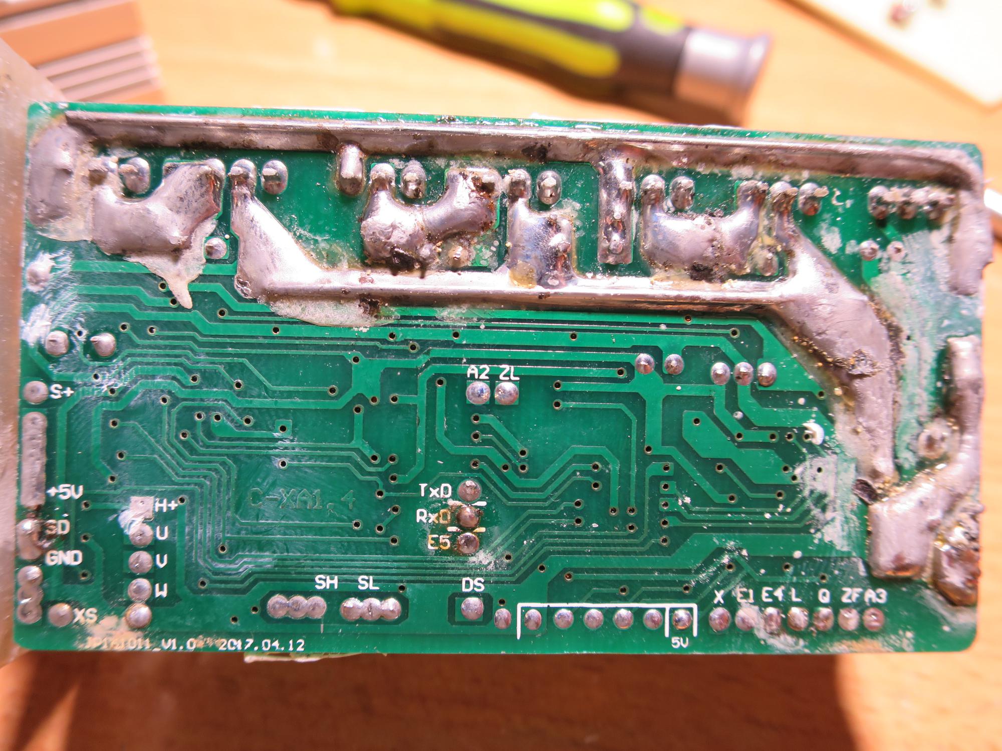

Так же заказал у этого продавца контроллер с синим дисплеем-курком. 60 вольт 25 амп.
https://ru.aliexpress.com/item/Ebike-36V48V52V60V/32927410741.html
контроллер и курок идентичны тем что шли с первыми дуалтронами ЛТД, ЕХ и т.д. Все взаимо заменяемо с синими .
Феты 3077.
[b-b] В общем продавец оказался очень даже порядочный, исправил свою ошибку в убыток себе.  [/b-b]

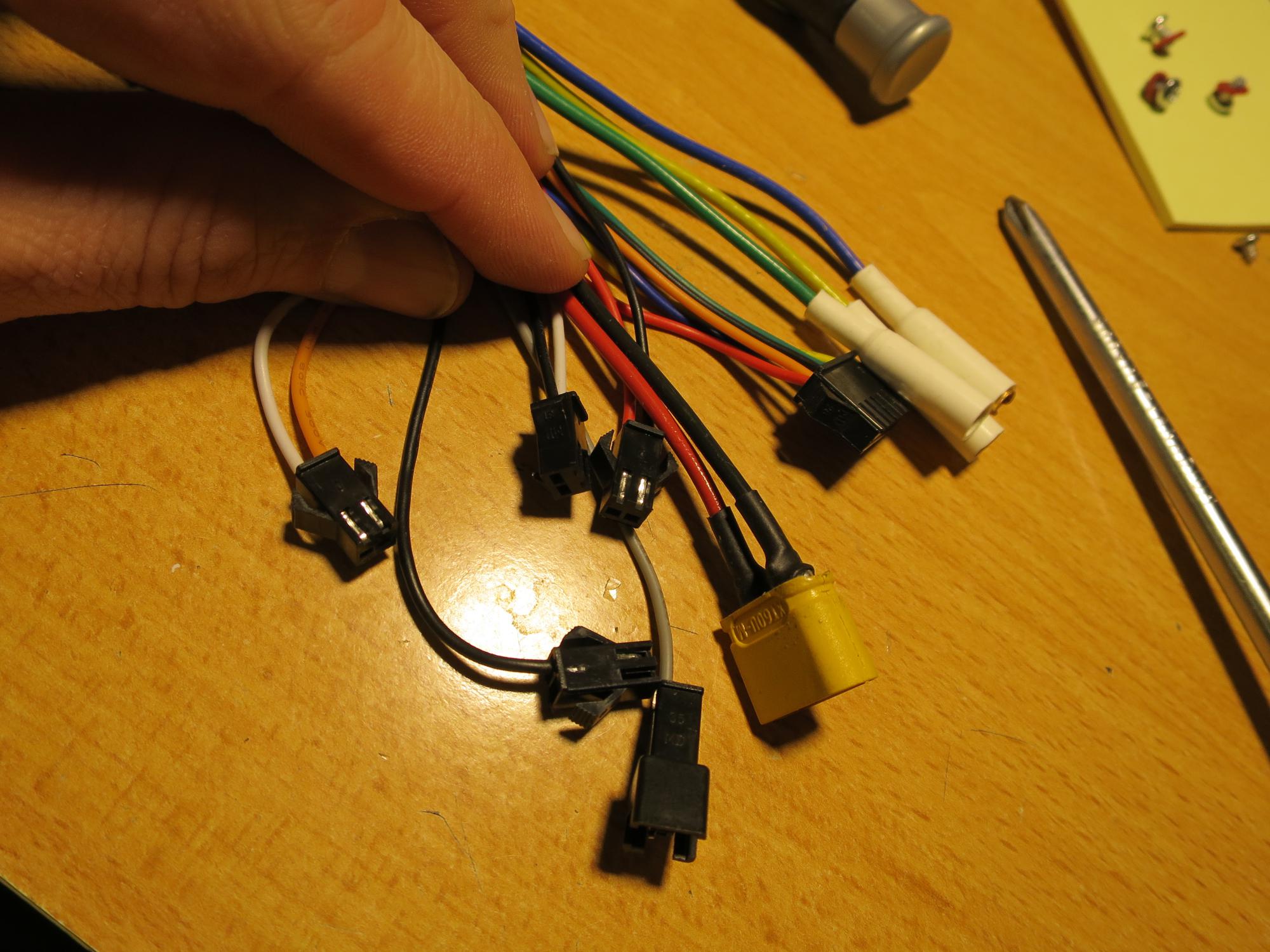

ЦитироватьЕсть разница к какой плате подключать переднее и заднее МК в двойном новом контроллере для LTD?
Может ММ учёл, что на перед тока поменьше надо, или чисто по направлению вращения? (на 2S купил для второго МК)
подключать без разницы , направление меняется перебросом фазных, но сигнал на спидометр идет с заднего контроллера и если подключаешь на передний надо или на внешний датчик(спидометр , Р-4 вроде, при этом не будет показывать скорость , но и отключаться не будет. )  в настройках курка программировать или в переднюю плату допаять жёлтый провод для спидометра (плата с которой идёт большая "гребёнка" на курок и есть плата заднего колеса? колодка от курка 6 пин или 7.)

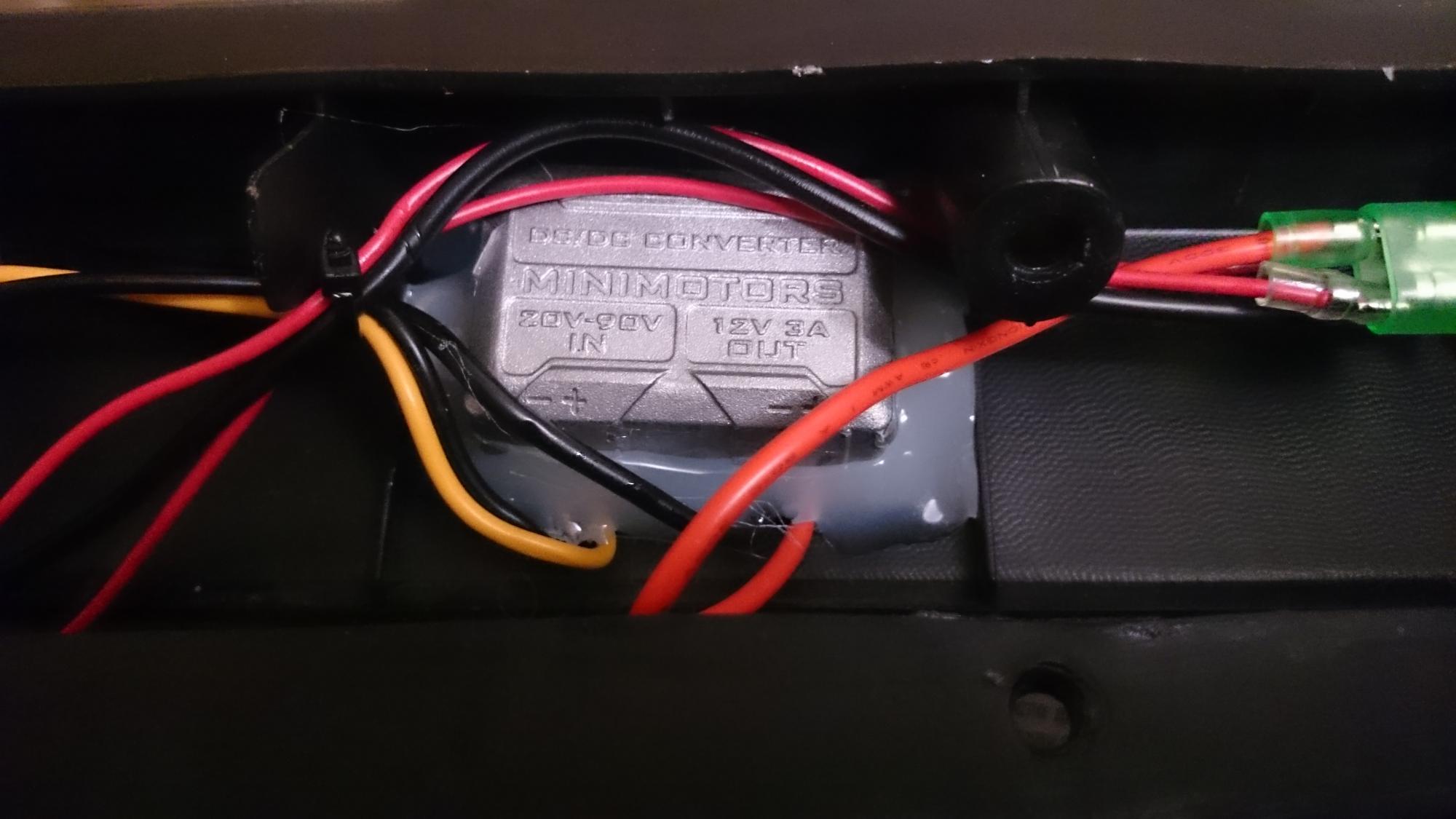

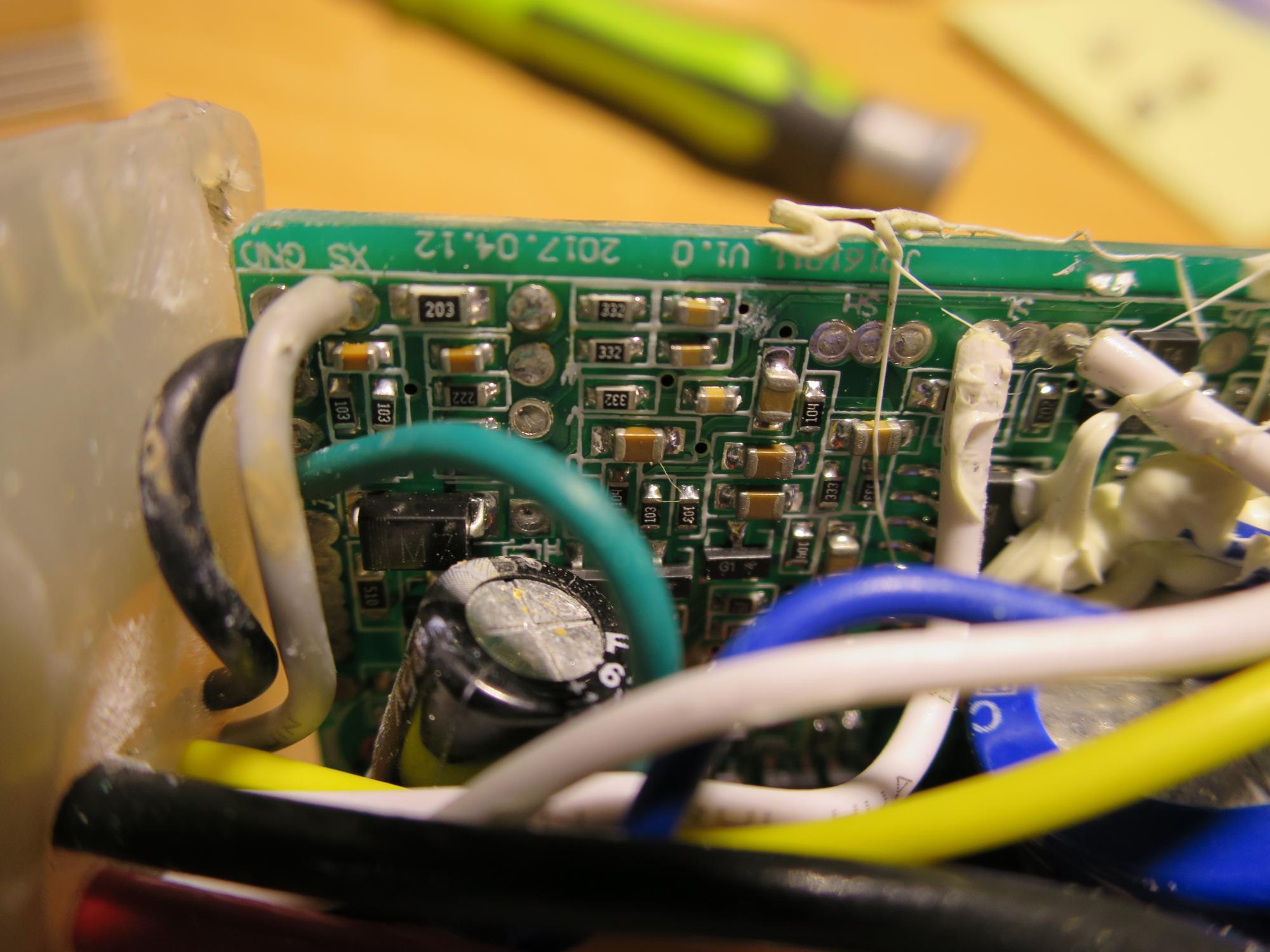

Собрался тут заодно с другими работами заменить DC-DC на LTD II, зная что она до 58V. Уже заготовил подходящую. Каково же мое удивление, когда внутри обнаружил стоковую DC-шку с маркировкой  Minimotors и максимальным напряжением 90V. Ну вот, а все ругают, что они ничего не исправляют. Самокат 2018 года конец лета.
Причем на вход идет желтый провод из деки, а на выходе 12V красный.
И кстати, белый неиспользуемый провод к курку у меня есть, а говорили что его перестали ставить. Он мне очень пригодится.

Цитата: Hoborg от 21 Янв. 2019 в 21:58Ну вот, а все ругают, что они ничего не исправляют. Самокат 2018 года конец
Подозреваю, что сейчас ставят новые дс. У моего клубня на LTD стоит другая, пластиковая на 5а выход

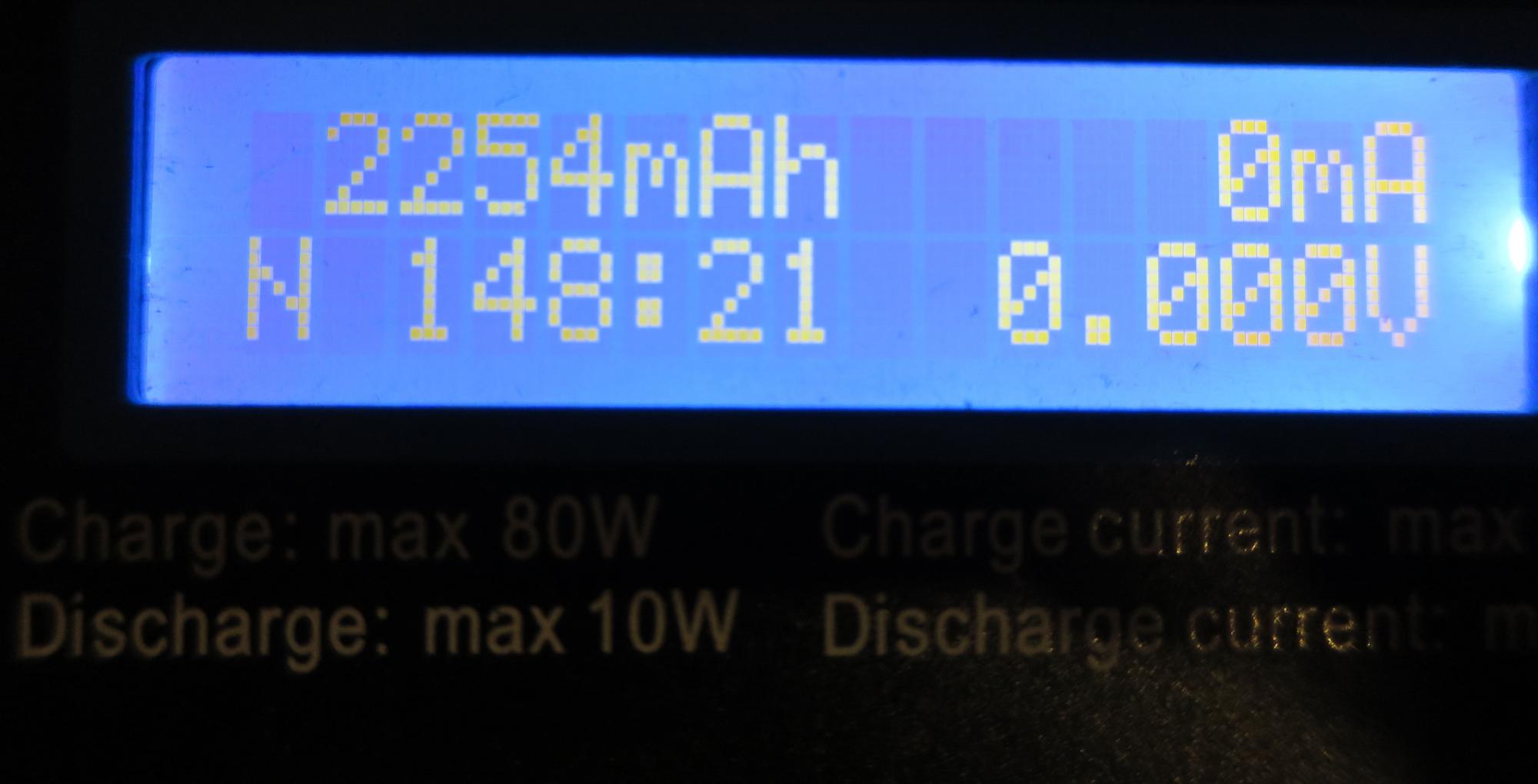

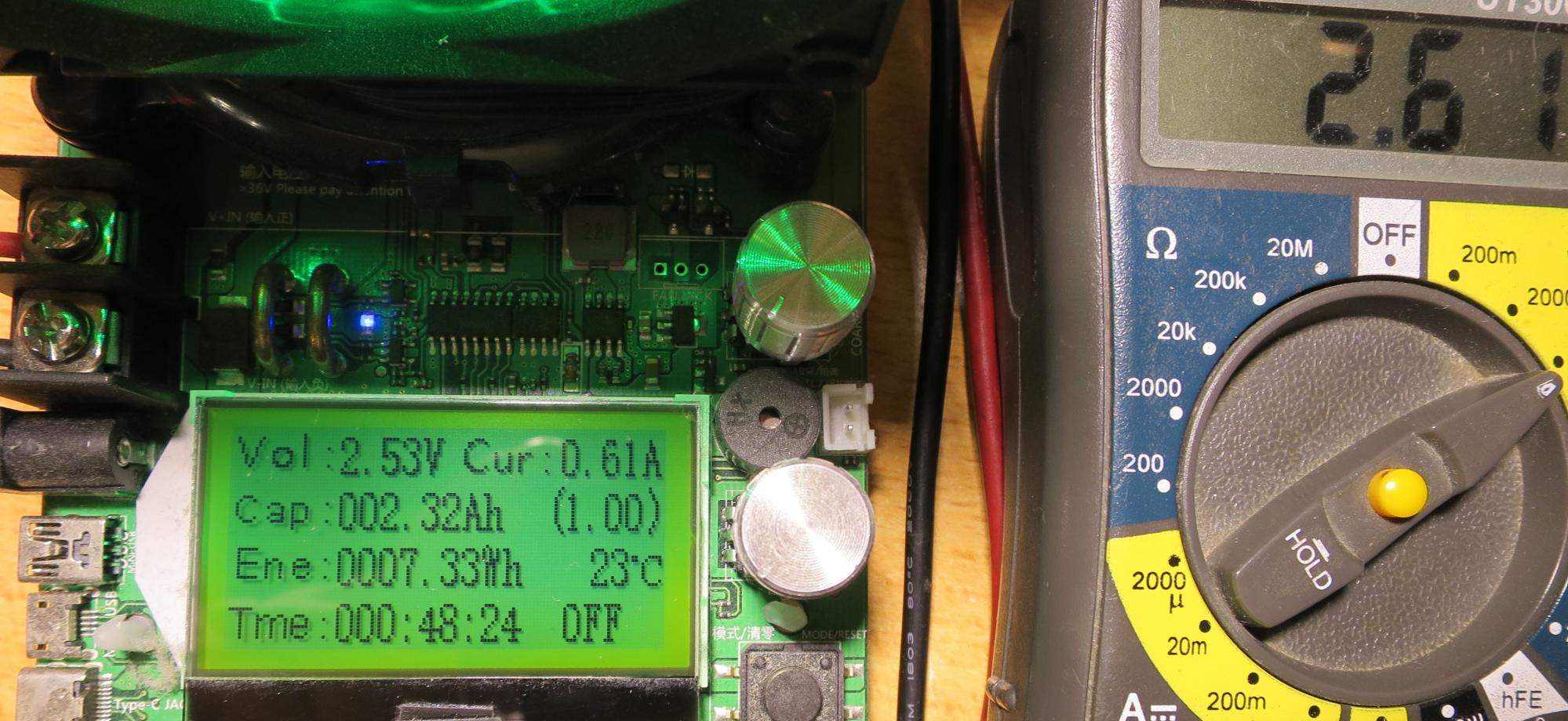

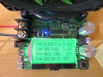

Недавно прочитал информацию по аккумуляторам литий йон.
Новые требуют полной разрядки и зарядки три раза и без особой нагрузки, внутри банки есть вещества для хранения, которые распадаются при разрядки и емкость увеличивается после распада этой добавки. добавку добавляют для хранения , которая препятствует потери емкости при долгом хранении.
сейчас проверяю на новой банке.
брал эти на пробу, по виду как у Маленький китай, но у мал.китай цена меньше и емкость больше.
https://ru.aliexpress.com/item/Original-for-Samsung-18650-Battery-Specifications-3000mah-18650-30Q-3-7v-Lithium-ion-Rechargeable-Battery-1pc/32826911641.html
Продавцу большое спасибо. Упаковка хорошая, дошли все целые, вес каждой банки 44 или 46 - мерил на кухонных весах, внутреннее сопротивление равномерно на всех банках,минимальное значение около 20 мом. точность показаний зависит от хорошего контакта, Емкость не проверял. Плюсовой имеет 3 перемычки.

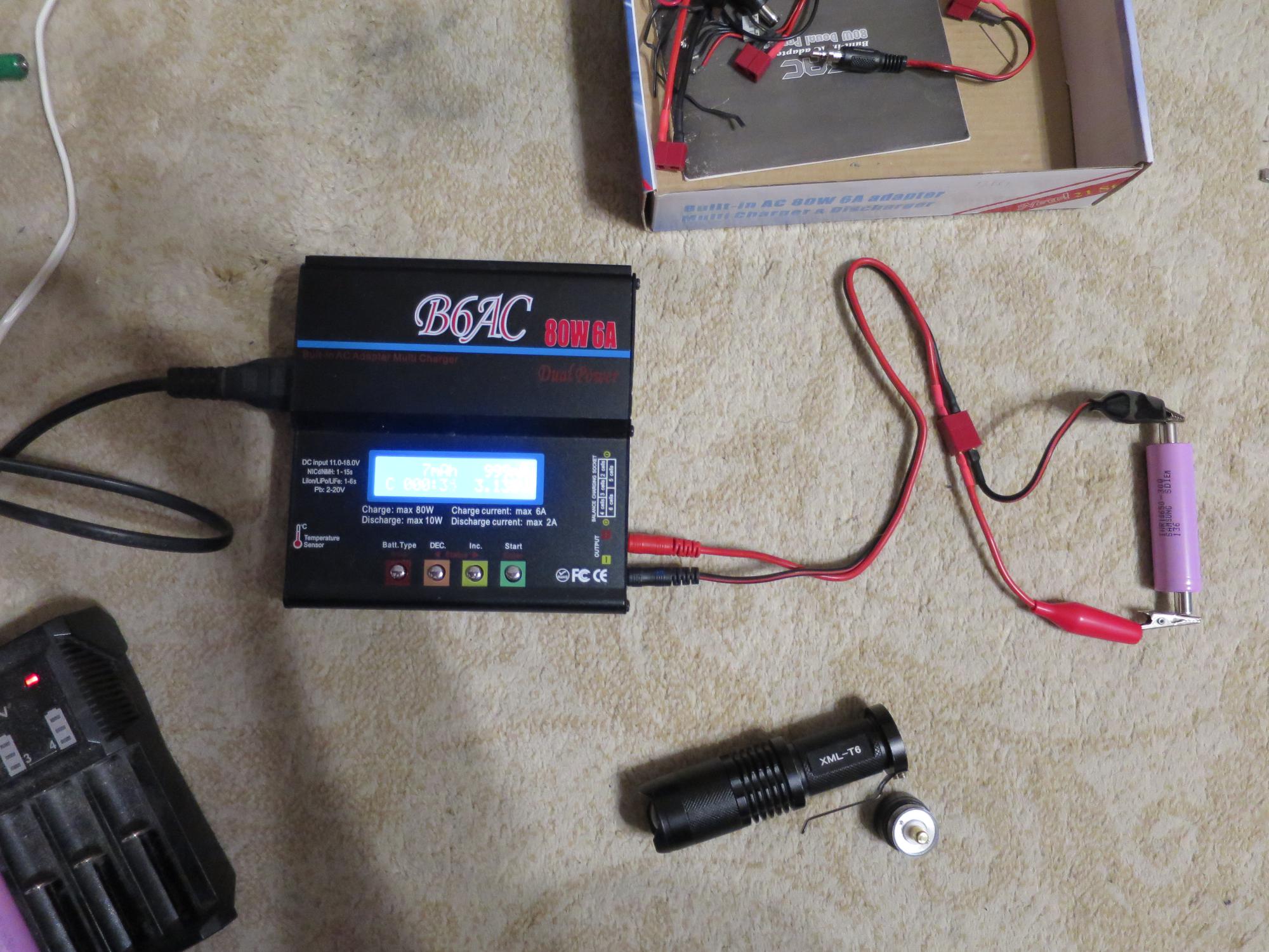

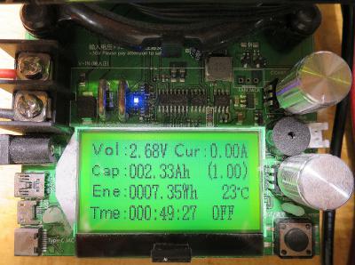

09 Jan 2019 07:59
Дополненные отзывы

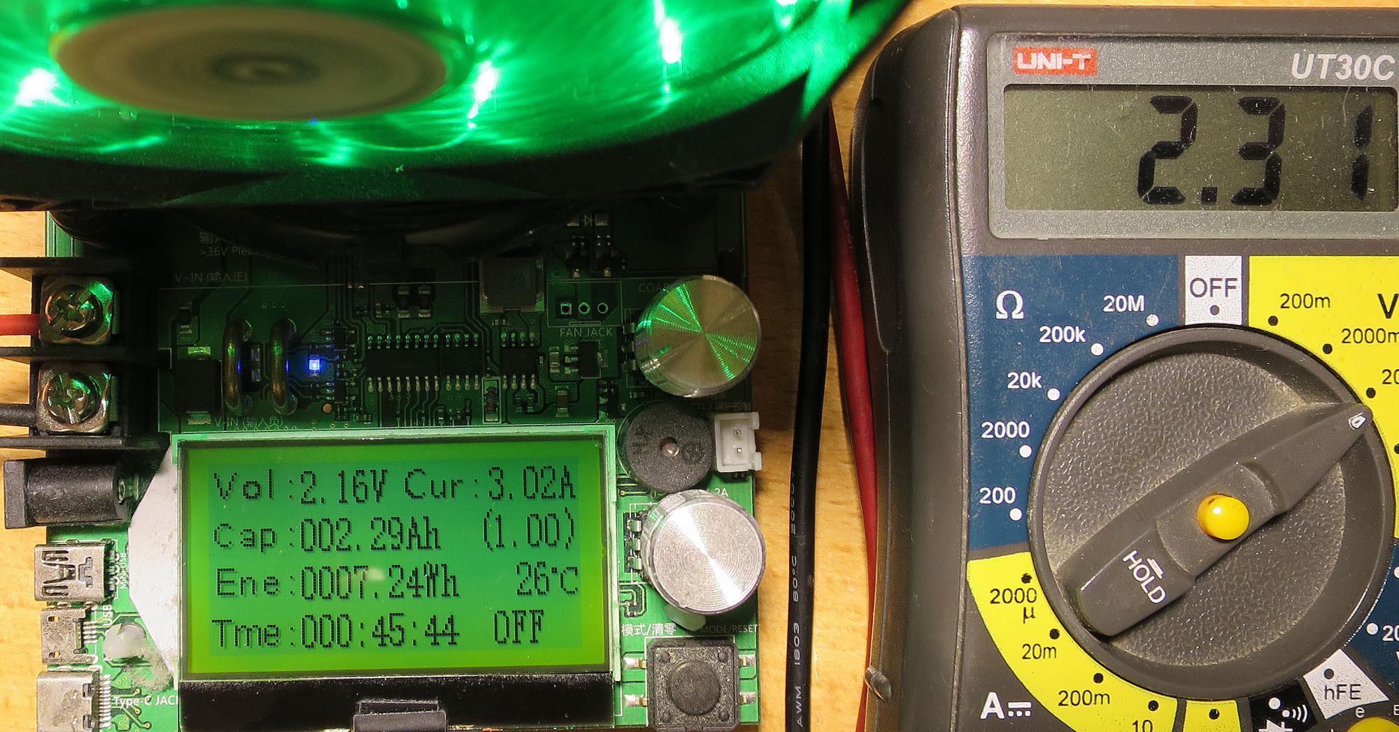

Замерял емкость . емкость как то не выдает обещанную. заряжал до 4.01 вольт. разряжал до 2.5 вольт под нагрузкой, то есть когда снимал нагрузку то напряжение около 2,68 вольт. на аймаксе при заряд -разряд 1 ампер- показал около 2,254 ампер . правда проверял только одну банку из четырех. аймакс сам снижал ток к концу зарядки. на китайской при разряде 3 амперами 2,29 ампер. с 4.01 вольт до 2.6 вольт. ток к концу зарядки снижал в ручную и емкость подросла до 2,33 ампер. Вроде Q30 -заряжается до 4,35 вольт ? токда возможно я не дозарядил, но на сайте написано 4,2 вольт. при разряде одним ампером банка не греется. при разряде тремя амперами банка еле теплая, просадка при подачи 3 амперной нагрузки- напряжение упало с 3,95 до 3,5 вольт за считанные секунды , далее очень медленно. Возможно я как то не так измеряю, для этого и купил два разных прибора для проверки.
под спойлером мой отзыв в магазин.
[b-b]В общих словах - прибавка в емкости действительно есть![/b-b]
после первой  заряд, разряд на аймакс и второй на китайской разницы почти не было. 2,33 ампер/час
на следующий день зарядил и разрядил - результат 2.91 ампер/час, возможно еще и то что вчера заряжал аймаксом до 4,2 вольт, а китайским ROBITON до 4,18 вольт, возможно надо повторять на других банках для точного результата эксперимента. Чуть позже.
[b-b]Но точно часть емкости скрыта и нельзя сразу с нова насиловать А.Б.[/b-b]
записи на бумажке - сначала напряжение вольт при разряде 1 ампером, далее выкаченные ампер/часы.
первая запись это когда включил - напряжение просело с 4,18 вольт при нагрузке в 1 ампер до 3,95 вольт.
Вчерашние фото.
[b-b]И действительно нет смысла разряжать банки ниже 3 вольт, энергии там мало остается.[/b-b]
разрядить. до 2.5-3.1 в . в зависимости от модели.

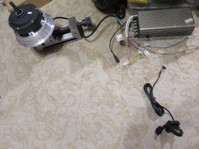

https://www.youtube.com/watch?v=wRyYi1SQm5s
из видео видно что два колеса от одного контроллера работают, но энергии тратят в два раза больше, чем когда от двух контроллеров.

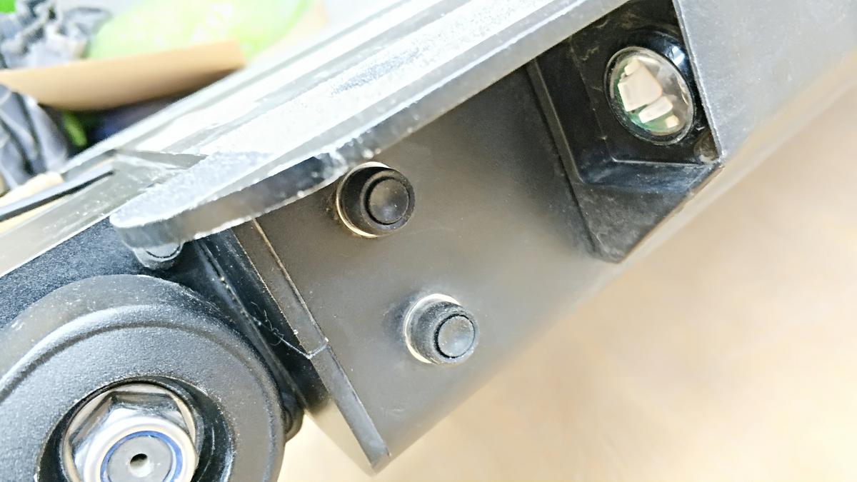

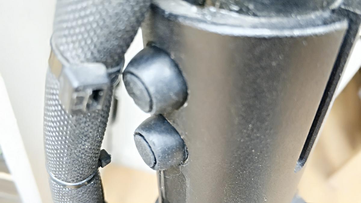

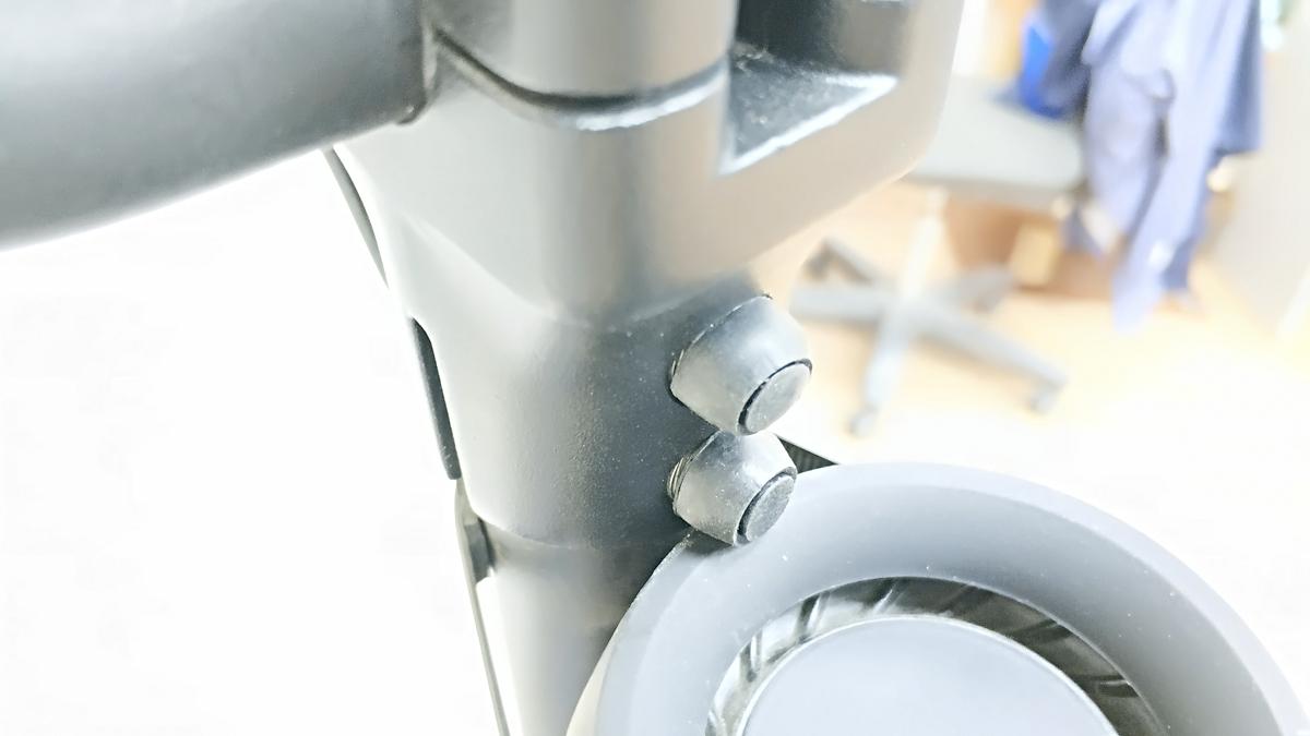

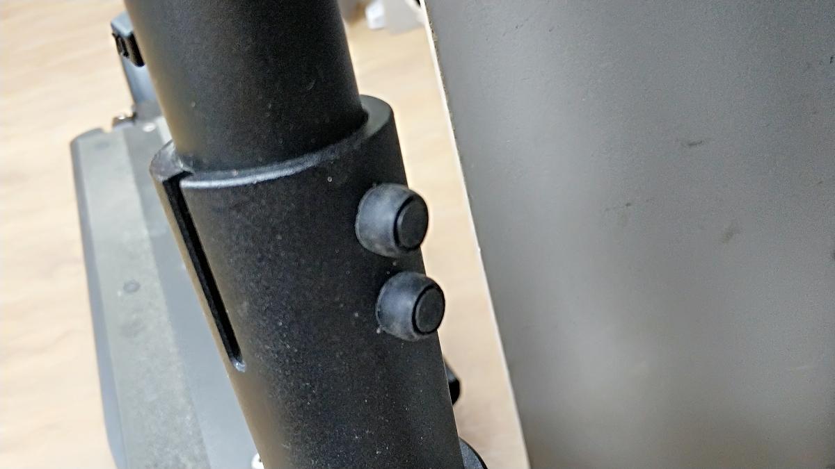

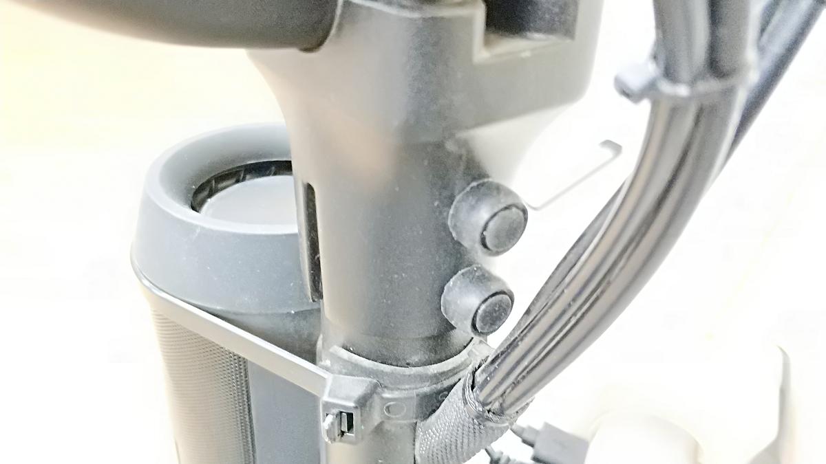

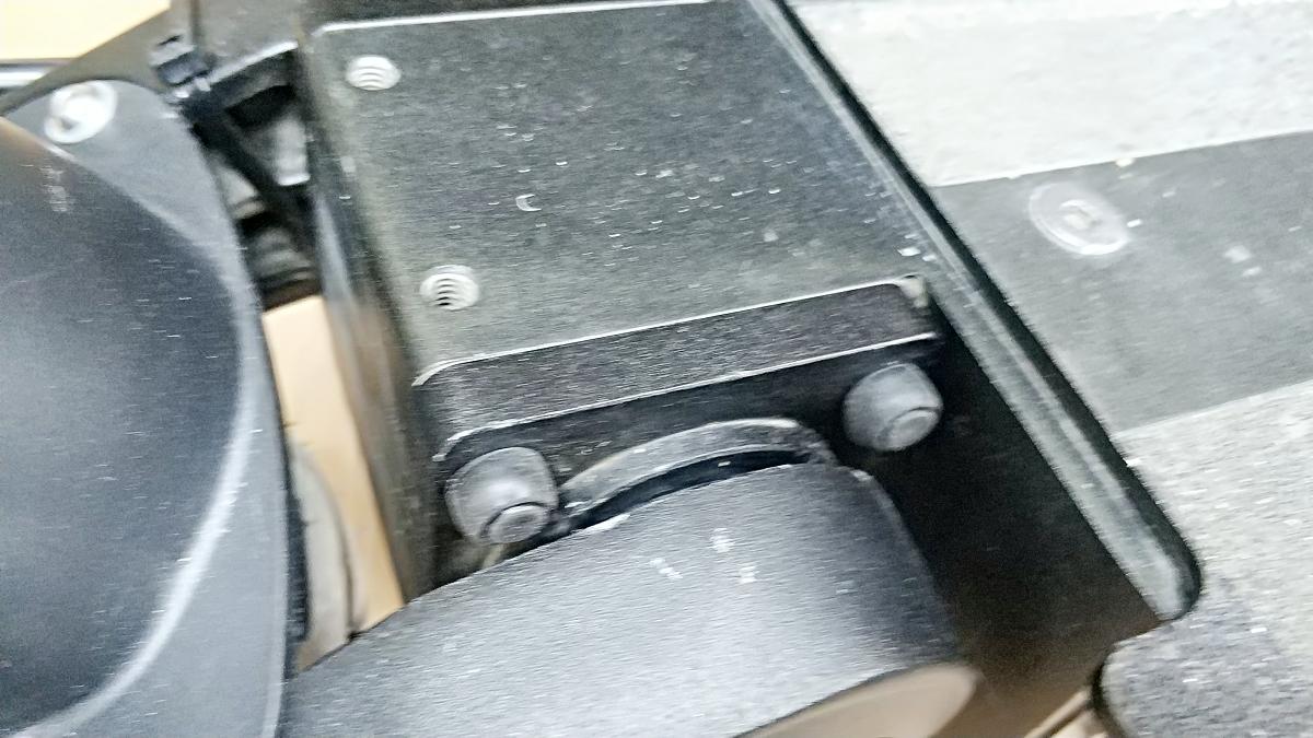

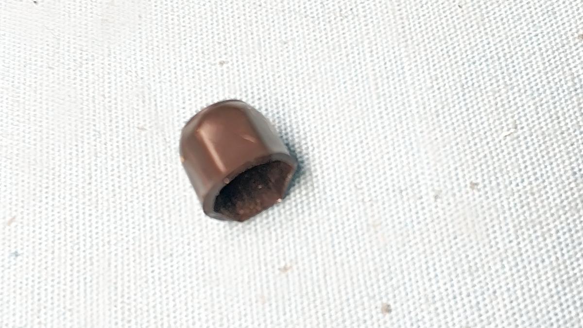

Всем большой привет! Все знают, что на наших самокатах полно 6-гранных винтов и как их муторно очистить от грязи, попавшей во внутрь, что бы открутить. На работе много применяем гермовводы PG-7 и PG-9, внутри - уплотнительная резинка. Когда заделываемый кабель практически по внутреннему диаметру гермоввода - резинку убираем (герметизируем силиконом и прижимом гайки гермоввода). Гермовводы самые дешёвые, резинки - не сквозные, а с крышечкой. Не выбрасывал, копил. И тут осенило - закрыть ими винты! На ваш суд выкладываю, что получилось:
И функцию защиты от грязи выполняют, и смотрятся эстетично.
Dualtron THUNDER
Dualtron II LTD
Andrew Samara
[user]Александр АС[/user], отлично получилось! А такие штучки продаются отдельно? Сам подыскиваю колпачки для крепежа своего Д3, в местном Автокрепеже нет такого, вот и интересуюсь.
MiniMotors Dualtron 3, 2018.
Wellness Bad Dual, 2019.
Александр АС
[user]Andrew Samara[/user], честно - не искал, использовал что попалось на глаза (под руку). Думаю - в авто магазине что то подобное можно найти.
Dualtron THUNDER
Dualtron II LTD
Александр АС

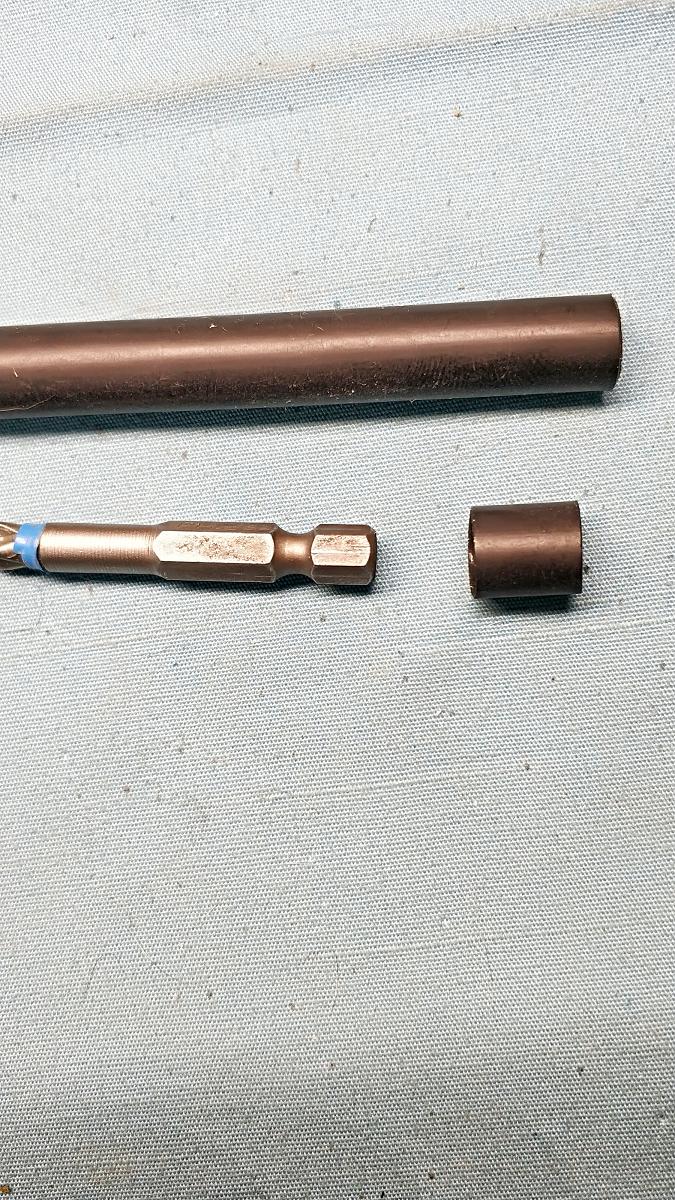

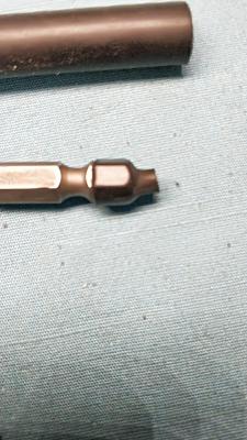

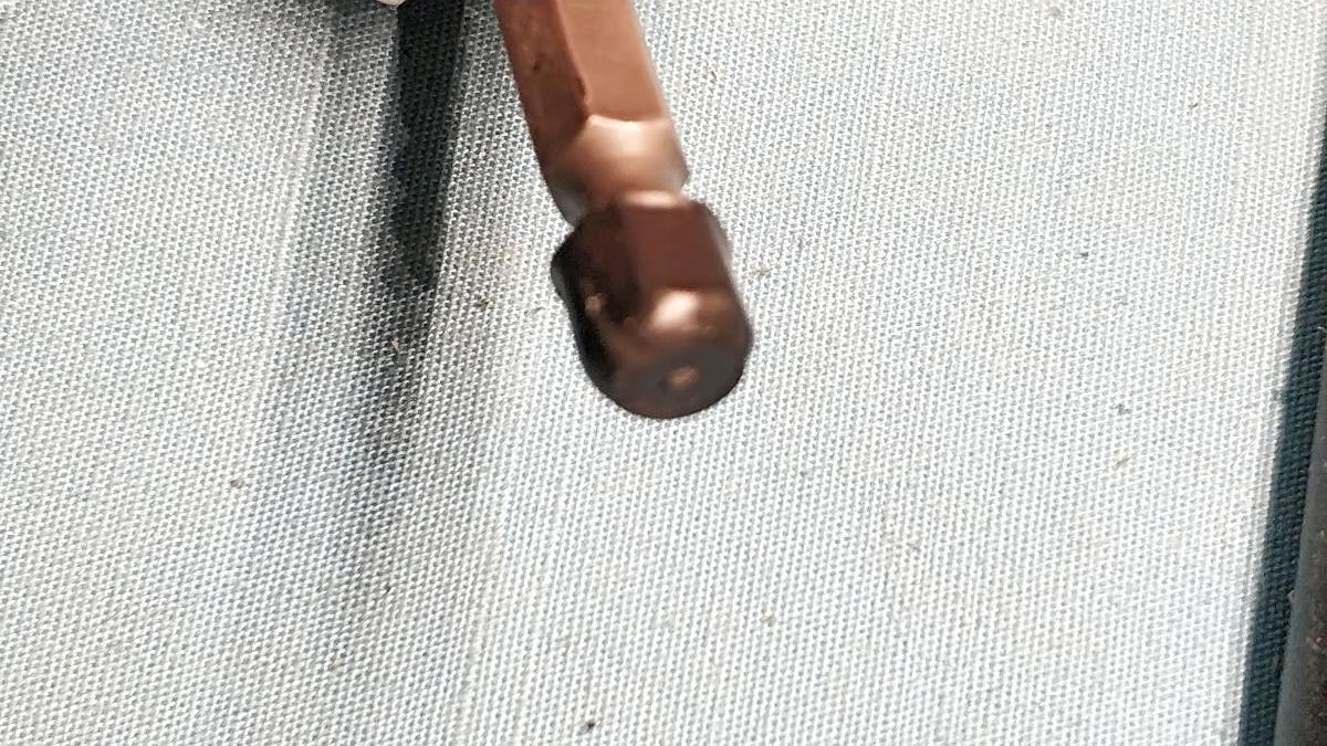

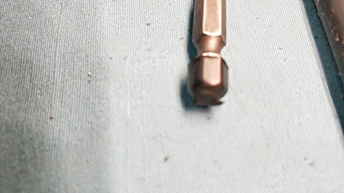

[user]Andrew Samara[/user], вот придумал:
Берём заготовку, чуть меньше, чем винт - в данном случае - бита и термоусадочная трубка, отрезаем:
Потом нагреваем зажигалкой до усадки, останется кусочек трубки на конце, 3 мм:
Этот кусочек укорачиваем до 1-2 мм
и обжигаем зажигалкой 3-4 секунды, а потом прижимаем ровную поверхность (у меня - пинцет):
Снимаем с заготовки - але! Можно любого цвета термоусадку применять - на свой вкус!
