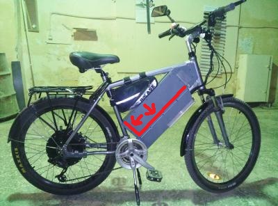

Начало проекта: 2 МиниМК на велораме+легкая и энергоемкая батарея на MH1

Цена главный критерий. Ну и вес, и маленькие контроллеры. Я хотел сделать главный упор на дизайн, 2 500-ваттных контроллера не поместились бы в коробе. Опять же, езда в городе, по равнине, по асфальту, без снега и бурана, мне больше не надо.

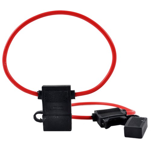

Автомат надо ставить. Или плавкий предохранитель. Электроника ненадёжна, контроллер может сгореть с кз по входу, бмс может отказать или тоже выгореть. Если провода не очень толстые, когда всё это произойдёт, они могу пыхнуть раньше батареи.
Автомат на силовую часть контроллера, отдельно через мелкий предохранитель на пару ампер сигналка со слаботочкой контроллера. Или сигналка с функцией противоугонки, тормозящая колесо?
В конце-концов автомат можно не отключать, он просто будет стоять как элемент защиты, ждать своего часа, который, хотелось бы, чтобы не наступил.
Wayfarer
[user]tmiaer[/user], спасибо за совет. Сигнализация с блокировкой, но у меня редукторники, это не работает. Сейчас туда вставить автомат целая проблема, места мало. А вот плавкий предохранитель ампер на 40 да, только где взять такой?  Кстати вчера проморозил велос до -8, просадка напряжения значительная, при тапке в пол 2 светика из 3-х гаснут, но едет нормально. Ну то есть вольт 6-7 при 32 А примерно, и это на ячейках с импендансом менее 2 мОм. На синих где 4мОм ещё больше будет
По идее удобным вариантом был бы вот такой предохранитель в корпусе. Он продается в автомагазинах. Положите в короб несколько предохранителей на нужный номинал, благо они маленькие и ничего не весят. В случае перегорания замените и дальше в путь. =)
Wayfarer
[user]r1tex[/user], спасибо за наводку, сам не автомобилист, в эту сторону даже не думал

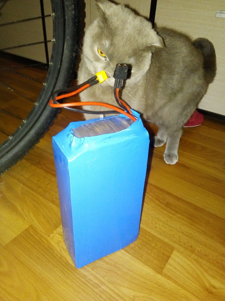

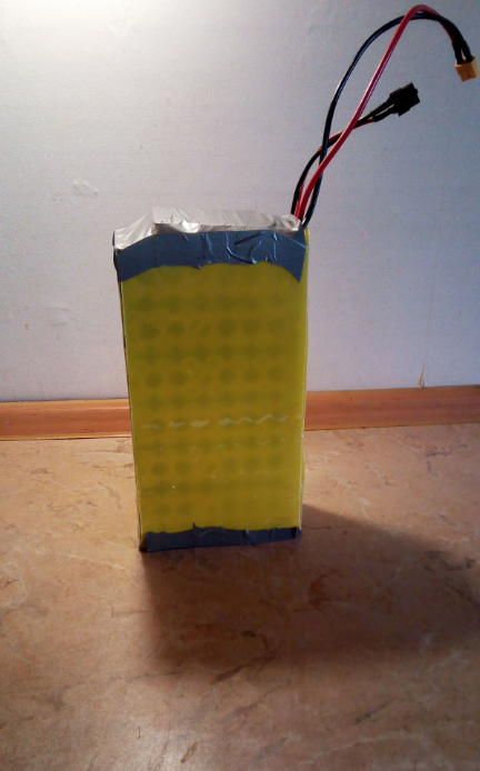

Здравствуйте, товарищи!
Сегодня день, когда я преодолел вторую, и самую дорогую стадию в своем проекте (всего стадии 3:  1) покупка вела; 2) покупка АКБ; 3) покупка моторов и навесного оборудования, а также установка этого всего).
В данный момент наступила третья стадия - самая сложная и непредсказуемая.
Ну, а теперь по порядку...

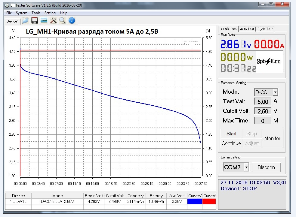

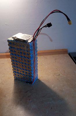

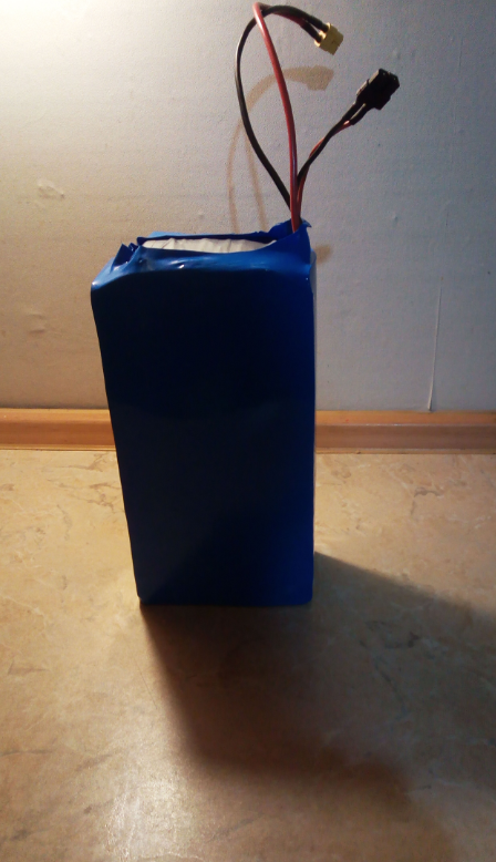

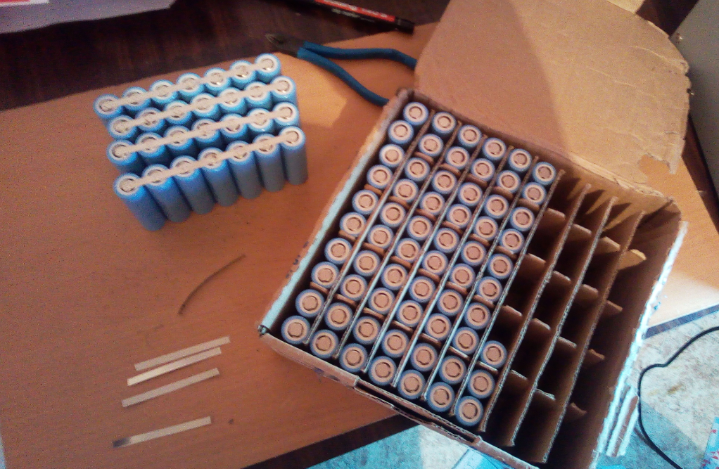

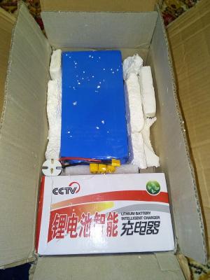

Сегодня пришла долгожданная (на самом деле всего неделя с момента отправки) посылка с СПб, в которой находилась АКБ Li-Ion 48В 22Ач (13s7p на элементах LG MH1 3200 mAh), а также зарядное устройство с током зарядки 5А. Заказывал АКБ у товарища [b-b]spb-e[/b-b] (Дмитрий). Конечным результатом доволен, именно то, что ожидал. В данный момент она будет на резервации до покупки и сборки оставшихся компонентов (ориентировочно 1.5-2 месяца), в связи с этим испытать её в работе не получается физически. При проверке АКБ на напряжение, мультиметр показал значение 43,7В и за это отдельное спасибо Дмитрию, так как 43,7В это примерно 40% заряда данной сборки АКБ, а значит соответствует требованиям хранения лития и мне нет необходимости выполнять какие-либо подготовительные работы для её резервации.
В процессе постройки Дмитрий предоставлял фотоотчет всех этапов создания АКБ.
Если у кого имеется потребность в сборке АКБ, смело можете обращаться к данному гражданину, рекомендую!
Фото процесса постройки АКБ, а также распаковки посылки:
Фото Дмитрия ([b-b]spb-e[/b-b]):
Мои фото:

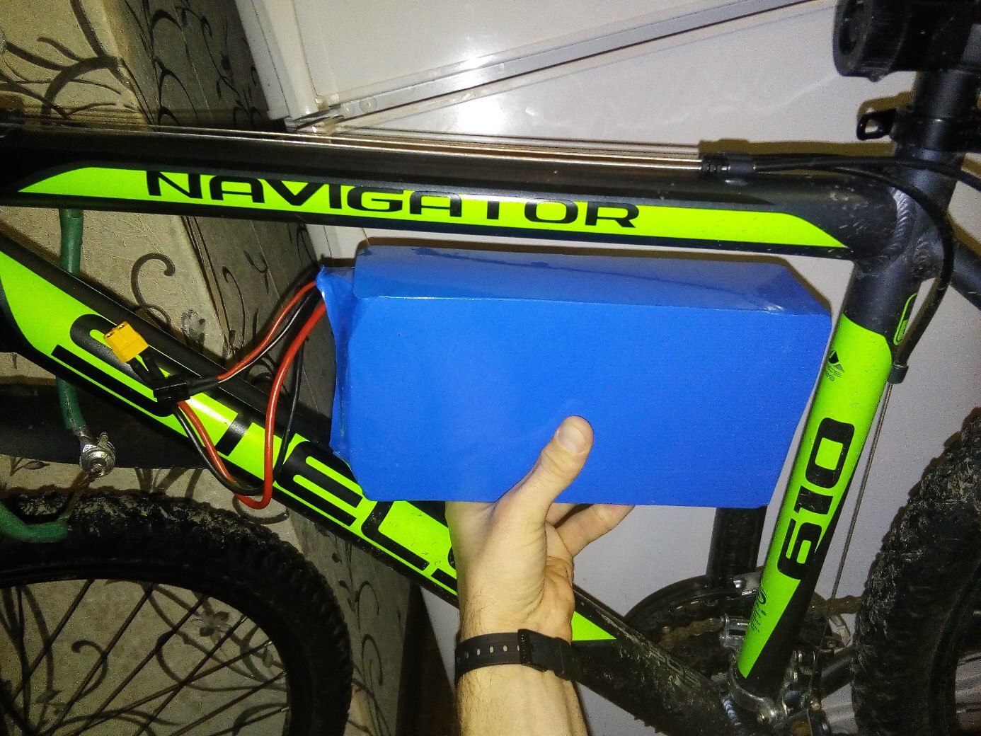

Как уже сообщил, сейчас условно начинается 3-ий этап создания вела - покупка оставшегося оборудования и дальнейшее его крепление в проектное положение. В данный момент идет сбор остаточных средств на покупку компонентов с алиэкспресс. Пока есть время для поиска усилителей дропаутов и прочих нужностей, а также для выбора типа корпуса треугольника, в котором будет АКБ и контроллеры.
На счет корпуса пока придерживаюсь варианта из стекловолокна с эпоксидной смолой. Возможно, от лени или других факторов, сделаю менее замороченный корпус, например из тонколистового металла.

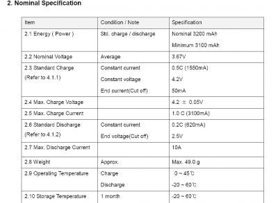

#28

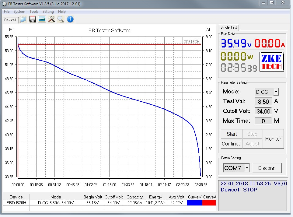

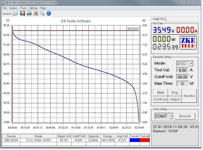

Цитата: r1tex от 06 Фев. 2018 в 01:1343,7В это примерно 40% заряда данной сборки АКБ,
43.7 - это 3.35 на банку, ровно 10%. Или вольтметр врёт вольт на 5.
Впрочем, в таком состоянии ей тоже долго ничего не будет. Главное не 100%.
И не 105 как здесь:
55.15 = 4.24 на банку, что теоретически допустимо по даташиту, но на пределе. И явно не желательно для регулярной эксплуатации.

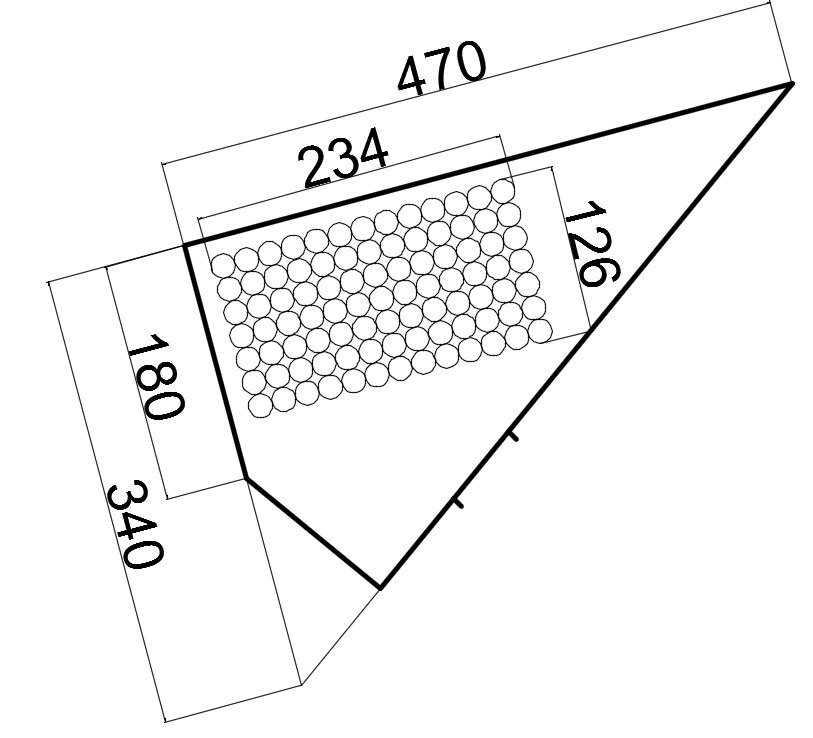

_LEXX_

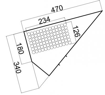

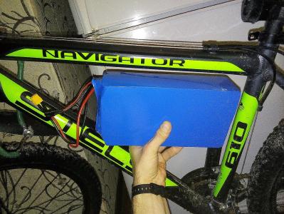

[user]r1tex[/user], пара советов , предлагаю батку поставить на нижнию перекладину , каркас корпуса можно сделать из верхней рельсы шкафа купе , если у неё выломать среднее ребро внутри там где то 76 мм получаться

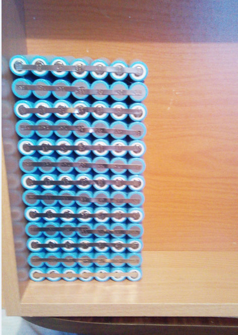

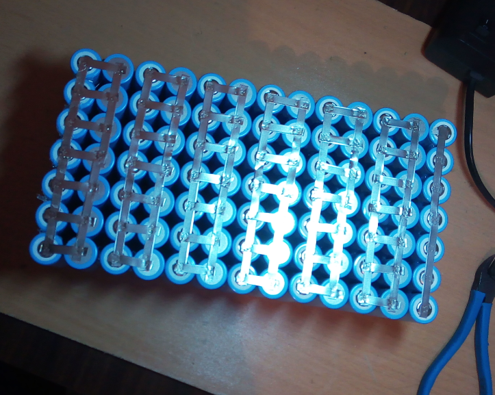

Цитата: r1tex от 06 Фев. 2018 в 01:13Если у кого имеется потребность в сборке АКБ, смело можете обращаться к данному гражданину, рекомендую!
не читал но осуждаю, не ели слаще моркови  "опыт использования аккумуляторов огромный - могу посоветовать" и это надо зачеркнуть. Элементы хорошие, а сборка, компоновка подкачала и это несмотря на две темы Дмитрия Как нужно собирать батарейки и Как не нужно собирать...
    Хотя бы утолщили крайние выводные шины (раз в 7), а то, неровён час, два мотора по 500w в пике, могут запросить аж до 4000W хор. умерим аппетит до  70 Ампер (4.2Vна яч=3822W, 3.6V на яч=3276W и 3Vна яч=2520W) полосочки никелевой ленты между крайним и рядом стоящим элементом будут греться, увеличивая своё сопротивление  - и на банки 18650 нагрузка будет ещё более неравномерно распределяться.
r1tex
И не 105 как здесь:55.15 = 4.24 на банку, что теоретически допустимо по даташиту, но на пределе. И явно не желательно для регулярной эксплуатации.
Точно, ошибся в арифметике!
Тогда пожалуй заряжу до ~40%, поиграюсь чутка =)

Чем обосновано предложение разместить батку на нижней перекладине (гипотенузе)?
_LEXX_
#32
Цитата: r1tex от 06 Фев. 2018 в 09:24Чем обосновано предложение разместить батку на нижней перекладине (гипотенузе)?
ну во первых площадь опоры больше , во вторых центр тяжести сместиться ниже что лучше для устойчивости , ну вот для наглядности стрелками показано как будет распределяться нагрузка ( у меня там стоит 16 призматиков лифера  , такие же какие вы себе планировали сначала , но рама большая 21 и всё влезло в 1ряд)
spb-e
Там медью усильно на фото не видно просто. не первый раз...
Цитата: tmiaer от 06 Фев. 2018 в 01:2855.15 = 4.24 на банку, что теоретически допустимо по даташиту, но на пределе.
Проверяется работа защиты по верхнему  порогу. Отработала штатно. Работа Балансировки тоже проверена.
Ок, спасибо, учту во внимание!
Что можете сказать по эксплуатации хардтейла с таким весом? Как вам сие удовольствие?
Какие нюансы применяете для облегчения участи мученика? Сам-то ставлю все на хардтейл, думаю мне пригодилось бы пару лайфкаков =)
_LEXX_
ну вес где то 35 кг , не так и много у меня 2 этаж так что затаскиваю спокойно , ну по кочкам езжу осторожно , ну могу посоветовать оставить кусок рамы под сиденьем свободным (вертикальная труба ) чтоб можно было ухватиться
