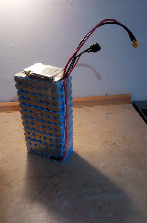

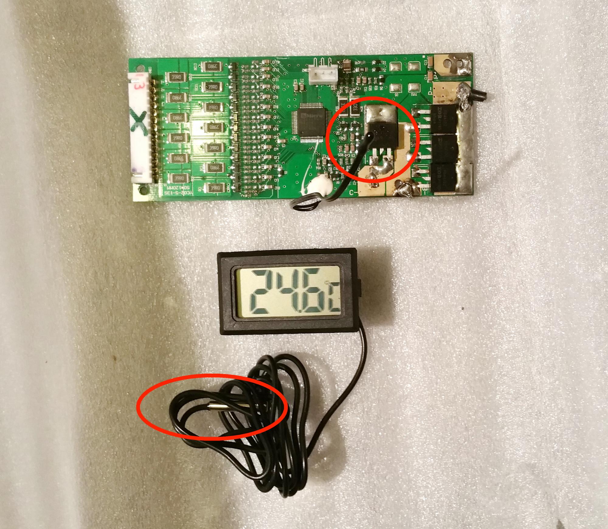

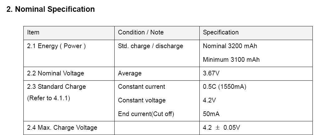

90% стандартных БМС   имеют верхние пороги 4,25-4.30 (+/-0,030) Даже попадаются которые и до 4.35 "жарят",  Все параметры мной проверяются опытным путем, надежды на то что там написали в спецификациях нет. Как правило это приблизительные данные которые нужно проверять! И они проверяются! у каждой конкретной БМС посредством испытаний.  Я себя не позиционирую как сборщика эксклюзива который ставит супер пупёр БМС с порогами которые одобряет г-н [user]tmiaer[/user],    Пользуюсь проверенными и отработанными решениями с  допустимыми значениями , даташит LG  допускает напряжение в 4,25В
Цитата: tmiaer от 07 Фев. 2018 в 00:21судя по всему, с целью завышения самой величины ёмкости на добрых пять процентов. Мелочь, а осадочек остался.
Осадочек у вас как у клиента и заказчика?  ;-)
Или как у главного сборщика страны  на  которого я работаю, вы же и меня обеспечиваете заказами, расходными материалами, измерительными приборами, технологией изготовления и тп.... ;)
Откуда вы взяли 5%?, из теоретических предположений? Или проводили опытные измерения? Данную конкретную АКБ измеряли? Если у вас есть объективные данные по искажению емкости в большую сторону при перезаряде то выложите не стесняйтесь.   Особенно если 5% найдете. По моим наблюдениям под конец заряда к приближению к верним порогам Аккум емкость не берет то  почти , а вот напряжение начинает расти быстрее.
Перед согласованием ТЗ Заказчик был предупрежден что фактическая емкость будет меньше расчетной  ибо элементы как правило примерно фактически  3130 mAh  в среднем это известный факт!
см даташит  выше опять же  :pardon: :
Ну и в целом вообще погоня за этими  2-3% процентами совершена глупа. Есть еще в этих данных погрешность приборов
ее тоже нужно учитывать. Раз тут собралось столько идеалистов с конями в вакууме.
Цитата: crond от 07 Фев. 2018 в 07:59значит фотоотчёт не отражает действительности... не в первОй...
Факты  выкладывайте прежде чем делать такие заявления!
Фотоотчет делается как правило иногородним клиентам, которые вносят предоплату для их душевного спокойствия.  Что  работа идет и они могут не волноваться.  Конкретика не проговаривалась, что в каком качестве фотографировать.  Если на будущее нужно будет кому то из заказчиков конкретные узлы сфоткать нет проблем.  Так же все пожелания заказчиков  согласовываются и выполняются проблем тоже в этом не вижу.
И на последок  обращу внимание что АКБ на гарантии.

Цитата: crond от 06 Фев. 2018 в 03:20Хотя бы утолщили крайние выводные шины (раз в 7)
Цитата: spb-e от 06 Фев. 2018 в 10:04Там медью усильно на фото не видно просто. не первый раз...
Цитата: spb-e от 07 Фев. 2018 в 11:00Факты  выкладывайте прежде чем делать такие заявления!
так вот же фотография двумя страницами ранее, на ней невозможно разглядеть усиление.
И да я против рекламы без опыта или без статистики полгода-год, а то [user]r1tex[/user], рекомендует без знания дела, без опыта, без своей статистики.
А вам, [user]spb-e[/user],  можно и поспокойнее реагировать на вопросы.

Цитата: crond от 07 Фев. 2018 в 11:17так вот же фотография двумя страницами ранее, на ней невозможно разглядеть усиление.
Да качество фото не позволяет
Цитата: crond от 07 Фев. 2018 в 11:17Конкретика не проговаривалась,
Цитата: spb-e от 07 Фев. 2018 в 11:00Если на будущее нужно будет кому то из заказчиков конкретные узлы сфоткать нет проблем
:pardon:
Вот еще фотку нашел, но на ней видно наплывы припоя , если присмотреться между элементами. подпаяна медь луженная. И вывод обратите внимание не с краю сделан.
Токовыводящие шины это как отче наш... Вы что.. Поэтому так  и реагирую.
Есть там превышение ёмкости, не лифер. Там как идёт равномерно около 7-10% на 100мВ в верхнем диапазоне, так и продолжается выше 4.2.
Ну короче это как с проводами. Провод, маркированный 2.5 квадрата имеет право по ГОСТу быть фактическим сечением 2.3. То ли это запас на технологический разброс параметров сто лет назад, то ли ещё что, но я вас уверяю, что будете ходить по магазинам с калиброванным штангенциркулем и мерить диаметр проводов - 2.5 квадарата вы не найдёте нигде. Везде будет 2.3 в лучшем случае, если это ГОСТ. А если ТУ, то там вообще пц. И полтора видел. И всё по документам, никто никого не обманывает, не придерёшься.

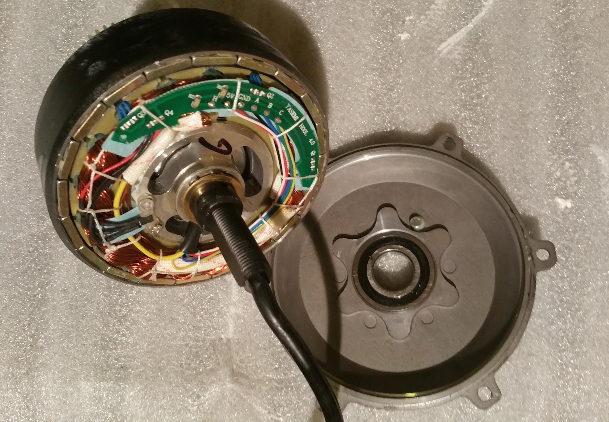

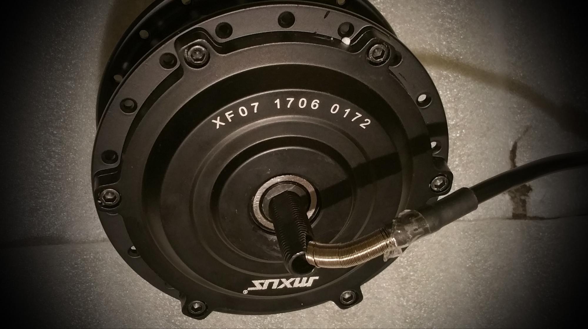

Мксус08 - довольно дрищавый моторчик, потому что самый легкий среди аутраннеров.
Лучше не увлекаться скоростью/оборотами, даже в 2-х моторной конфигурации. Скоростные моторы будут греться на грунтах, да еще с прицепом.
Надо будет ставить термодатчик или душить фазный.
Вообще, нерегулируемый китай-контроллеры - это зло.
Лучше добавить немного на инфинеон 6фет. Там, по трассе можно включить режим 120% и поднять максималку до...45км/ч. А выше, смысла не имеет, надо беречь батарейку, не перегревать ее, без нужды.

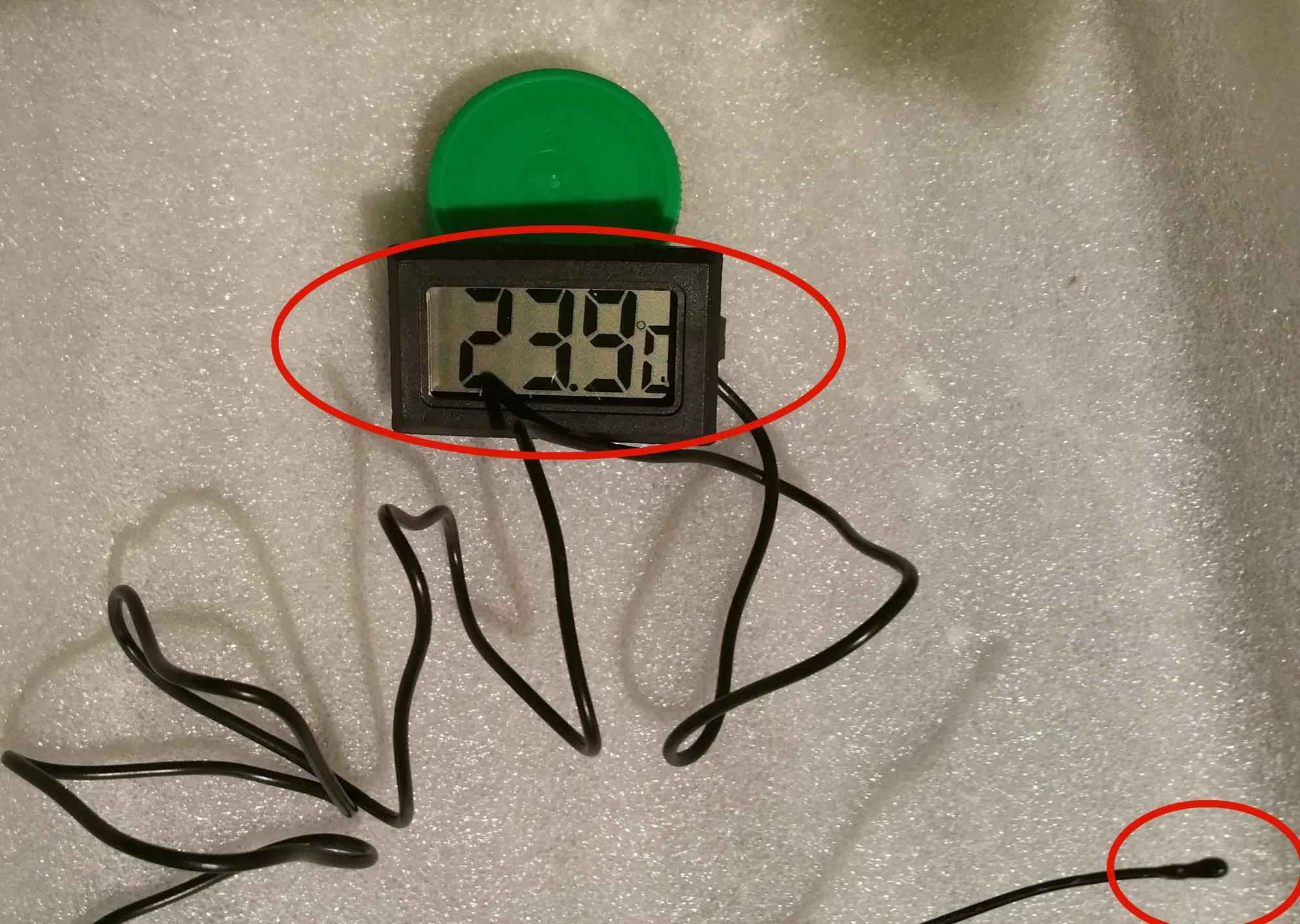

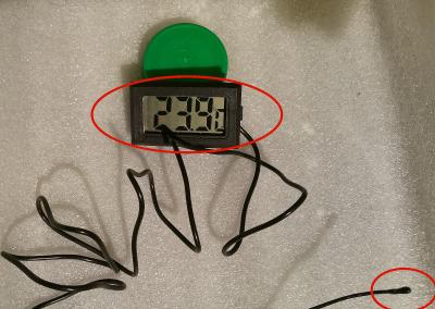

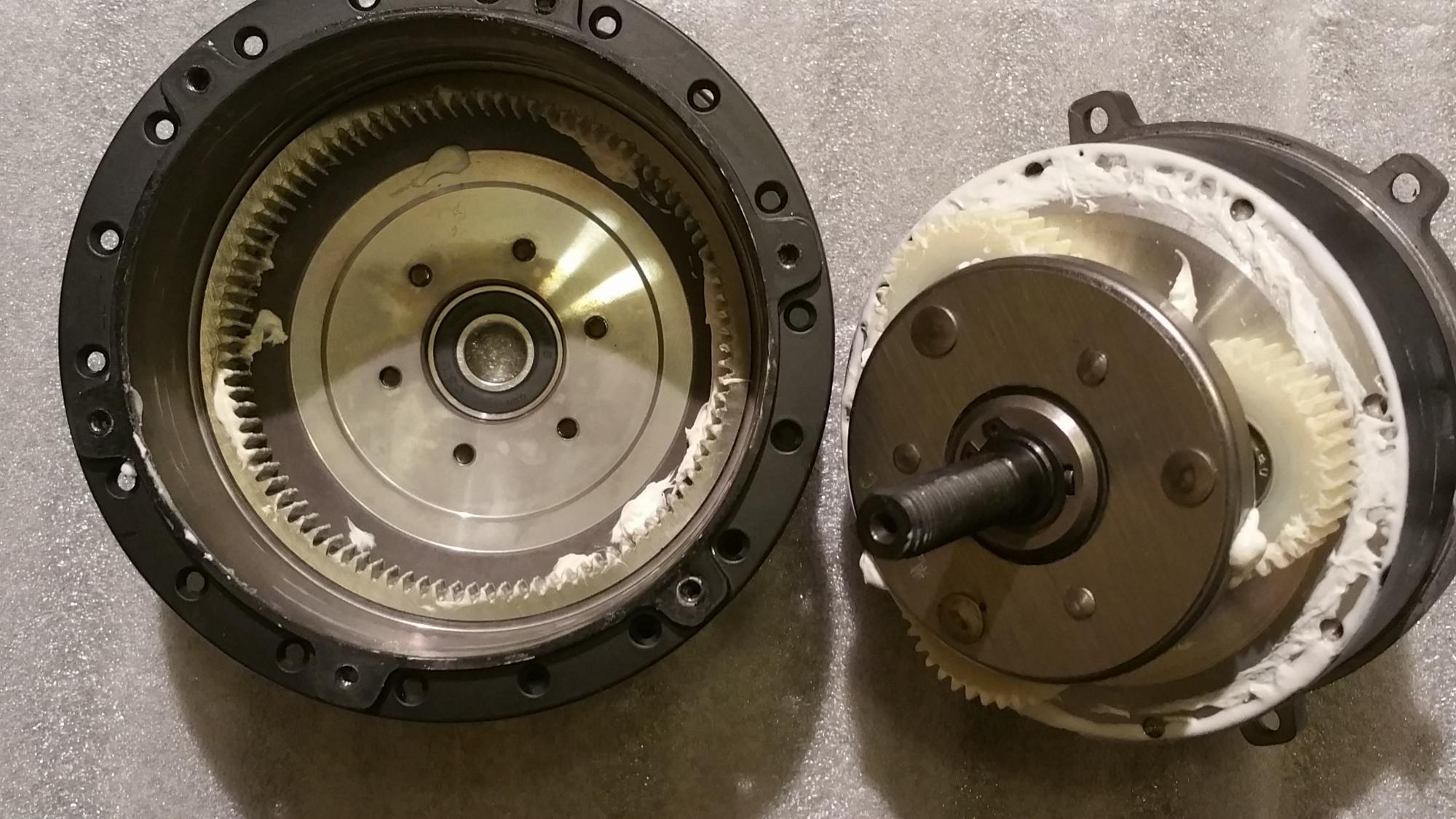

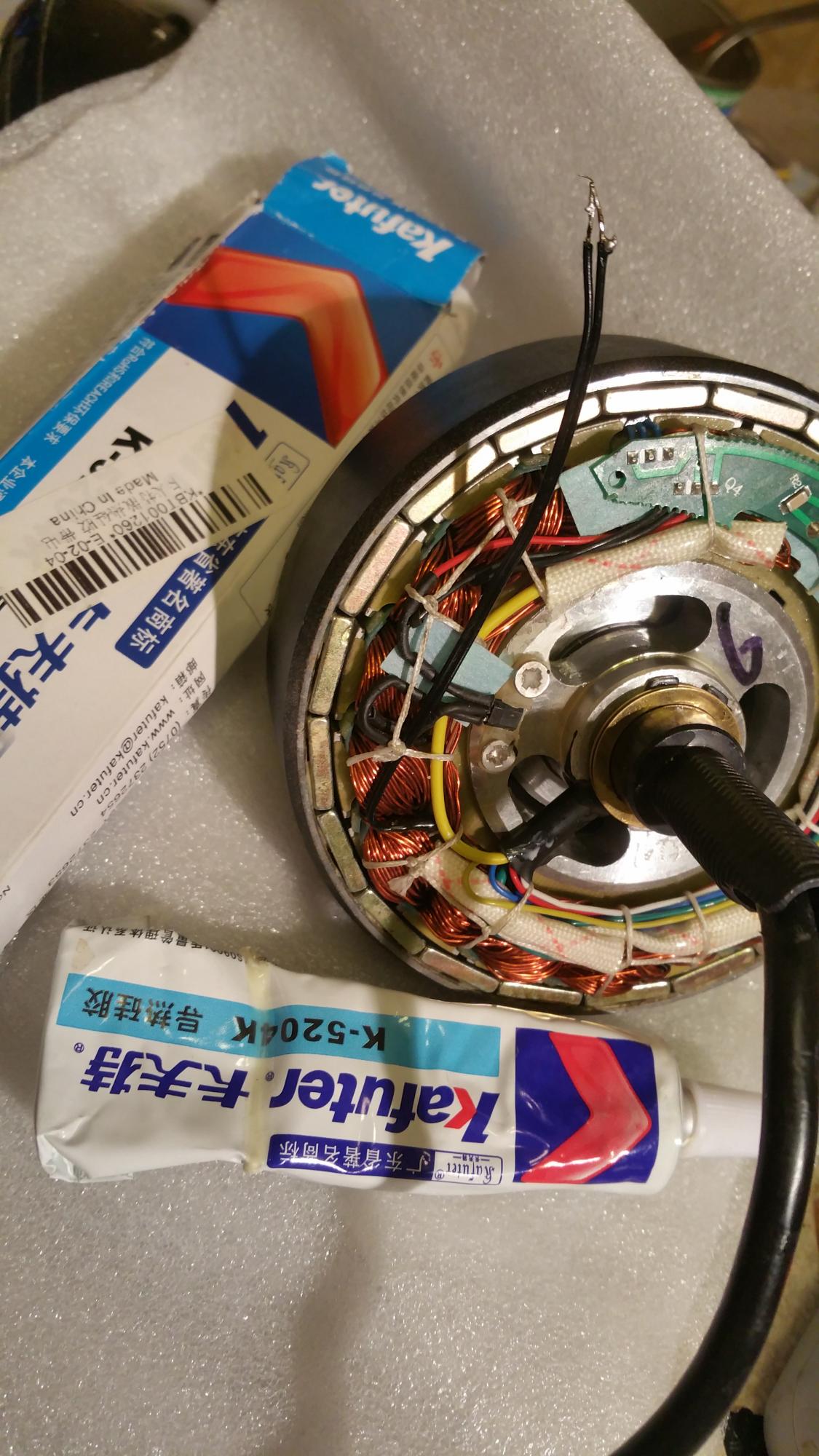

Сейчас устанавливаю термодатчик в этот мотор, фотки здесь:

Без термодатчика оценивать нагрев МК, нереально, крышки ни о чем не говорят, увы.  :ah:

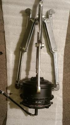

Цитата: илс от 07 Фев. 2018 в 13:30Сейчас устанавливаю термодатчик в этот мотор, фотки здесь:
особенно впечатлил сьемник. Можете уточнить это какой размер сьемника на фото?
Самый большой из доступных. Покупался для реанимации ДД, который погиб в результате героической борьбы с коррозией.  :-(
По факту, для этого минимотора правильнее использовать мелкий трехлапый съемник, который не попал на фото. Особенно для снятия второй крышки.  ;-)
