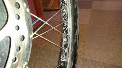

[user]r1tex[/user], Обода по любому под замену, на фото видно по 32 спицы в каждом колесе, а моторы на 36 спиц обычно.

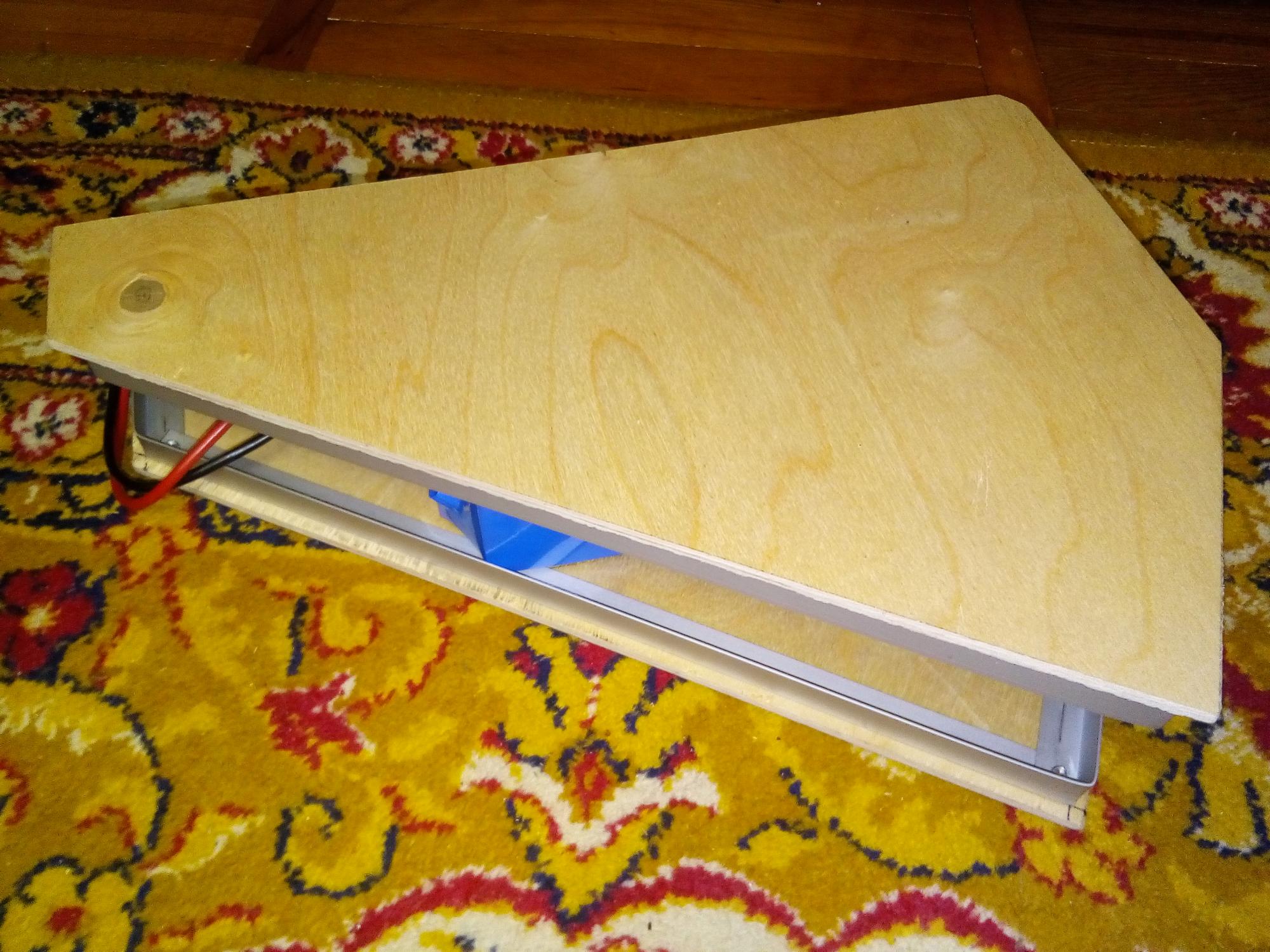

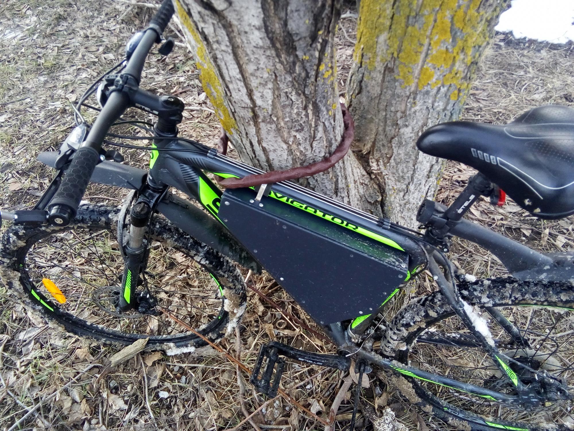

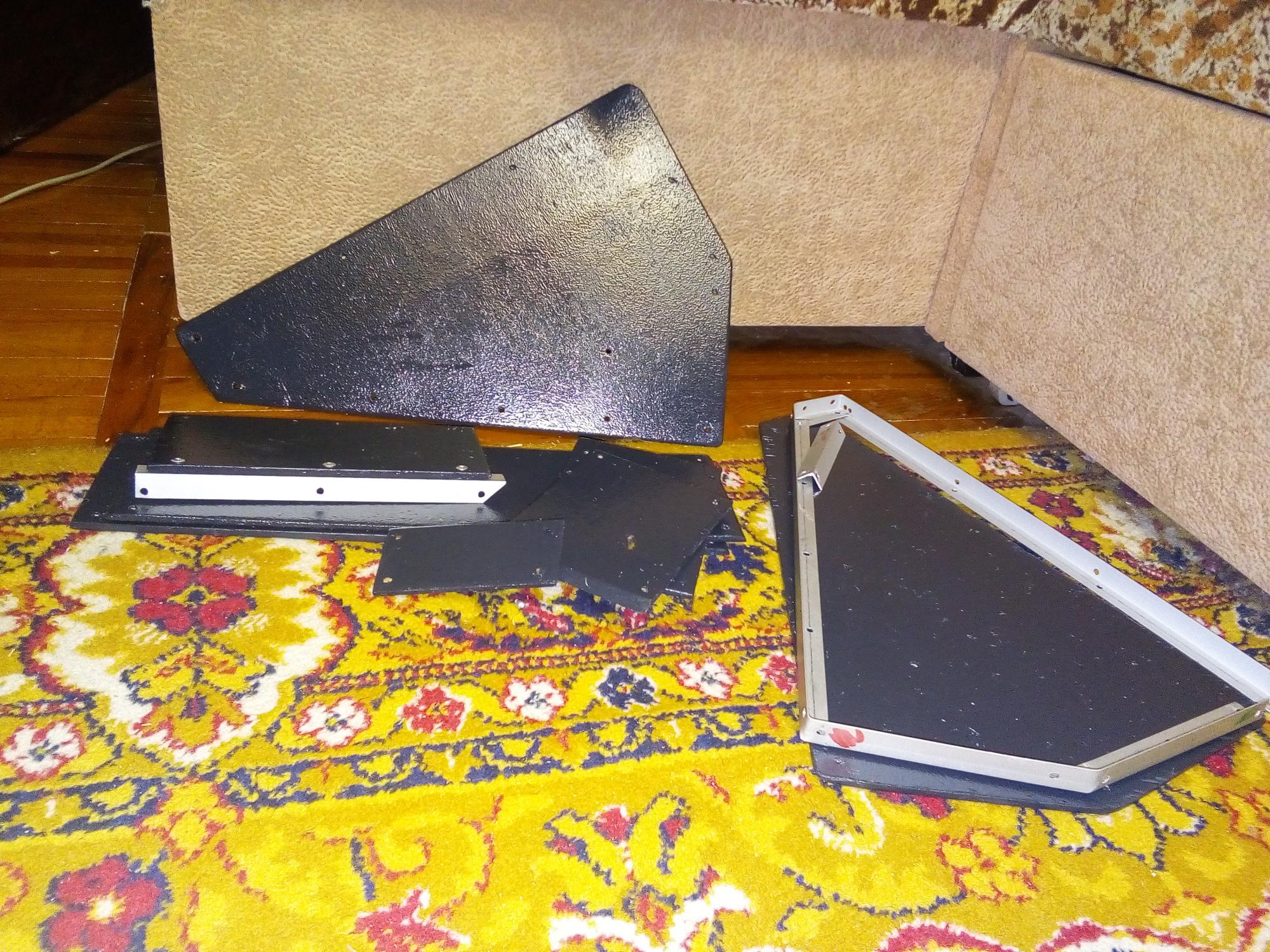

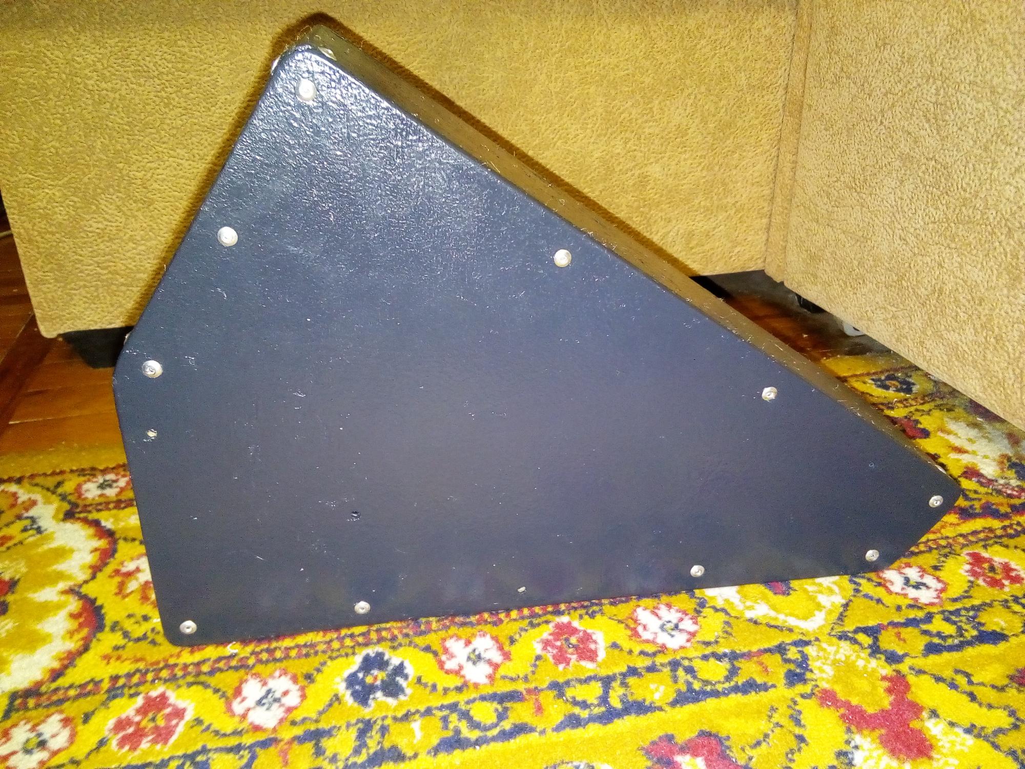

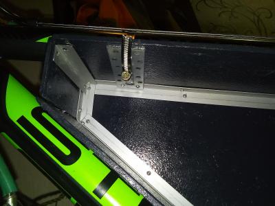

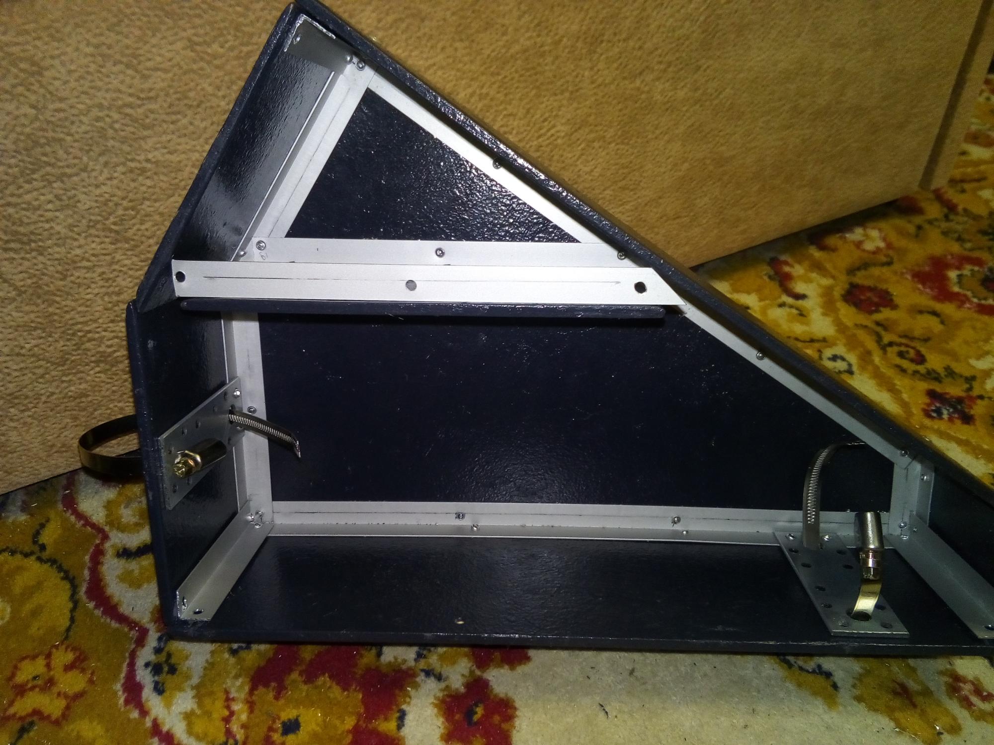

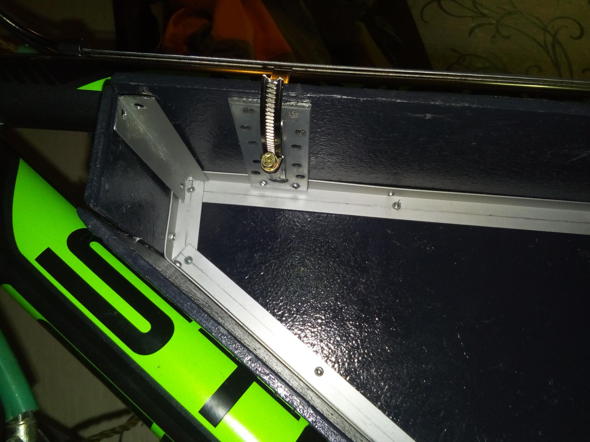

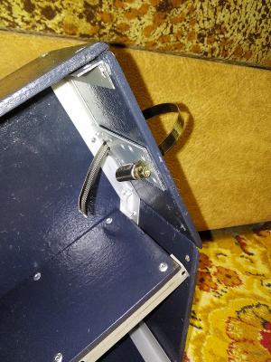

Здравствуйте, товарищи!

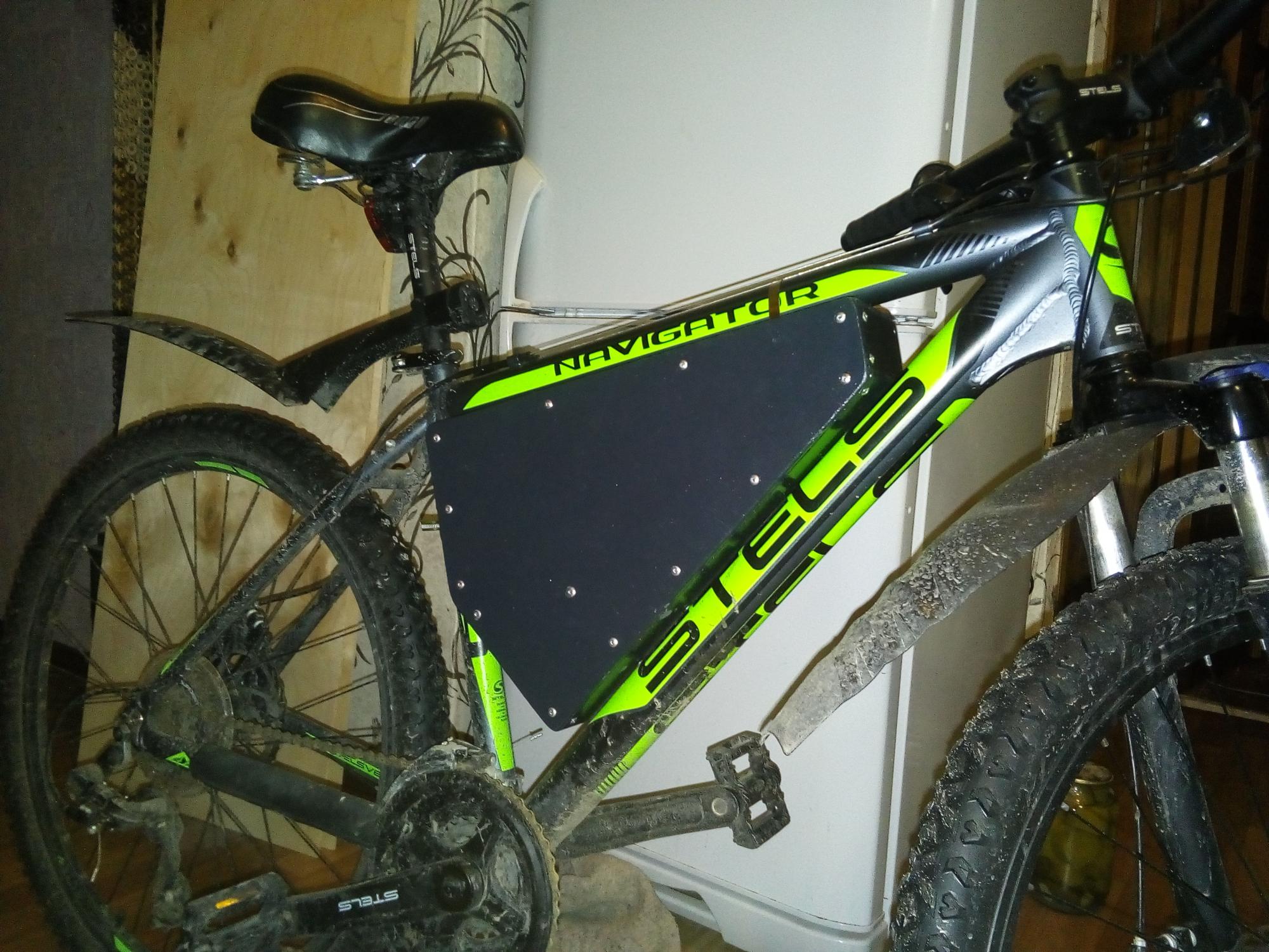

В этом посте я расскажу вам как я смастерил свой первый "временный" короб.
Приятного просмотра.

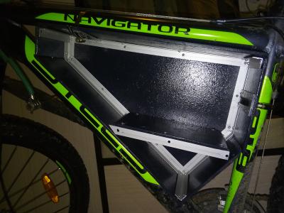

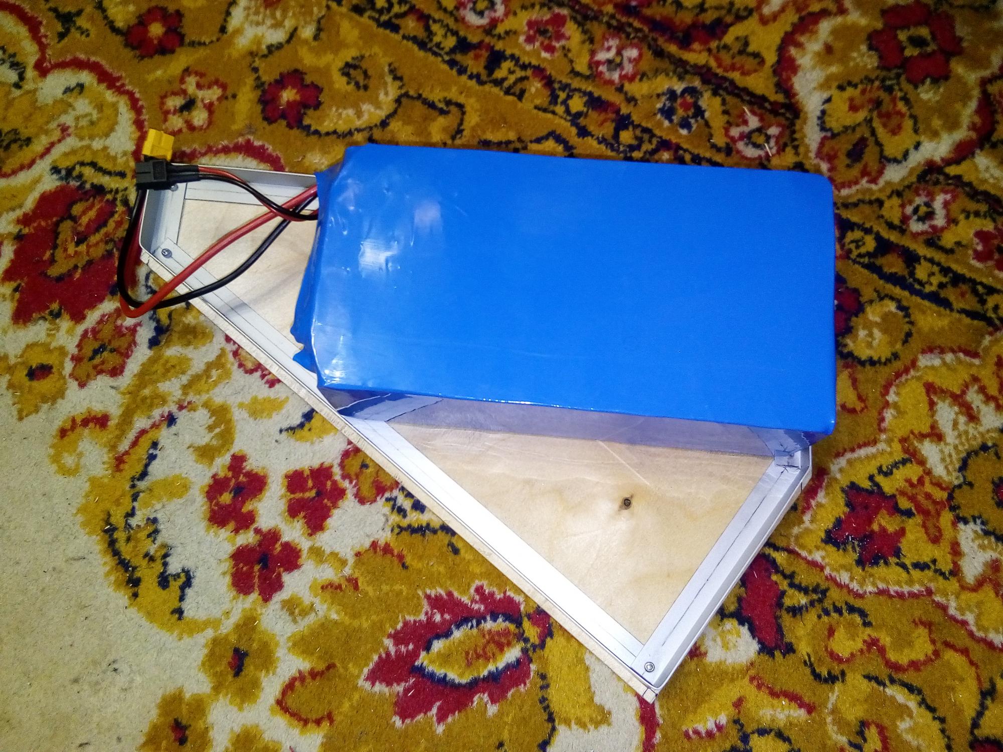

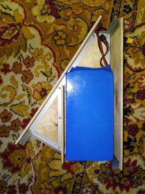

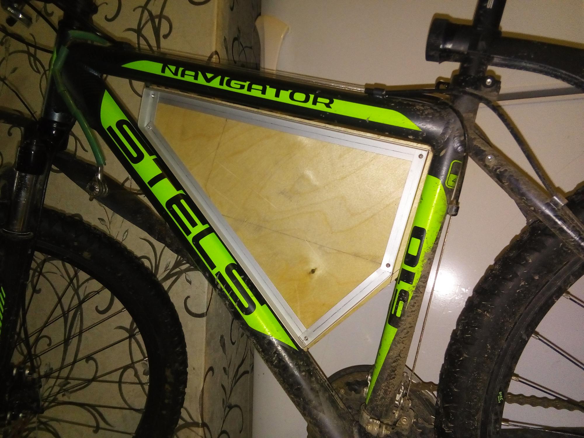

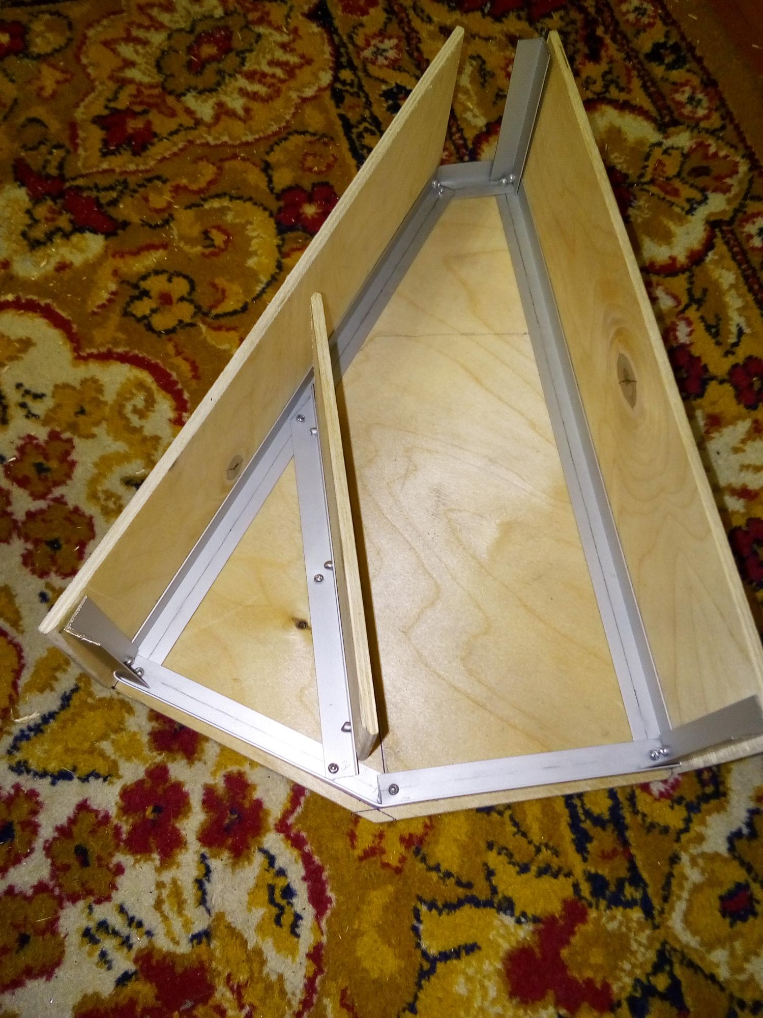

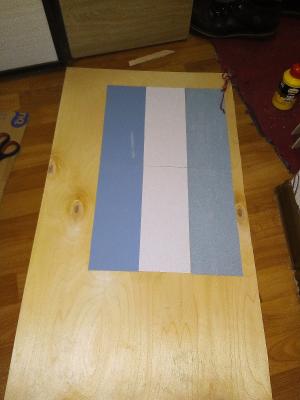

Изначально планировал сделать коробок из стекловолокна + эпоксидка, но на первых парах этот вариант откинул, так как если и делать его, то только в гараже и по теплу, а сейчас еще снег во дворе не сошел. В последующем выяснился еще один нюанс, который тонко намекает на то, что этот вариант оказывается вообще не вариант. Нюанс заключается в следующем: как только я сделал шаблон из картона в треугольник рамы, мне стало ясно, что батарею я заказал впритык по габаритам и зазор с каждой стороны около 1 см (а ведь в него нужно будет уместить толщину короба + амортизирующую прокладку под аккумулятор со всех сторон).
В последующих думках рассматривал варианты короба из алюминиевого листа, орг стекла или фанеры. Не стал делать первый короб из алюминиевого листа или орг стекла по нескольким причинам:
1. У самого подходящего инструмента для качественной работы с этими материалами нет;
2. Не владею даже малейшей информацией, где в городе можно купить эти материалы. Прошелся по мелким строительным магазинам, везде сказали что такого не продают, нужно искать на металлобазах (касается алюминия). Ходить искать по всему городу сейчас вообще нет желания, да и погода на дворе не очень, крутить педали по слякоти в сильный ветер в поисках листов орг-стекла или аллюминия дело такое себе!

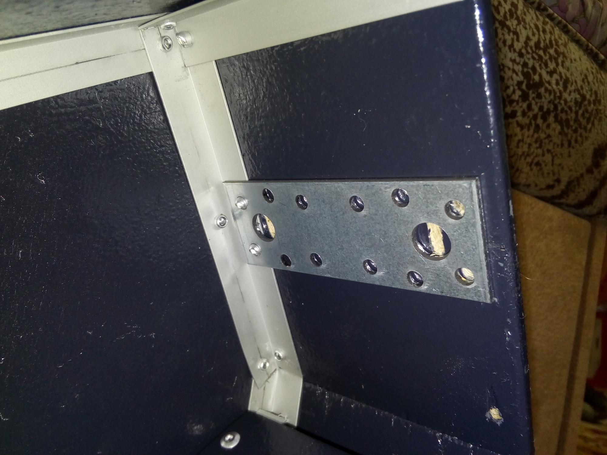

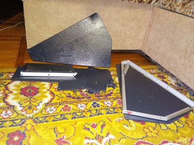

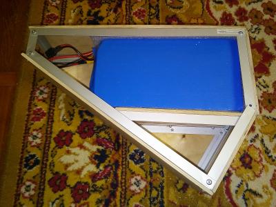

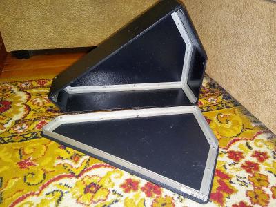

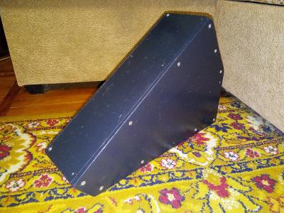

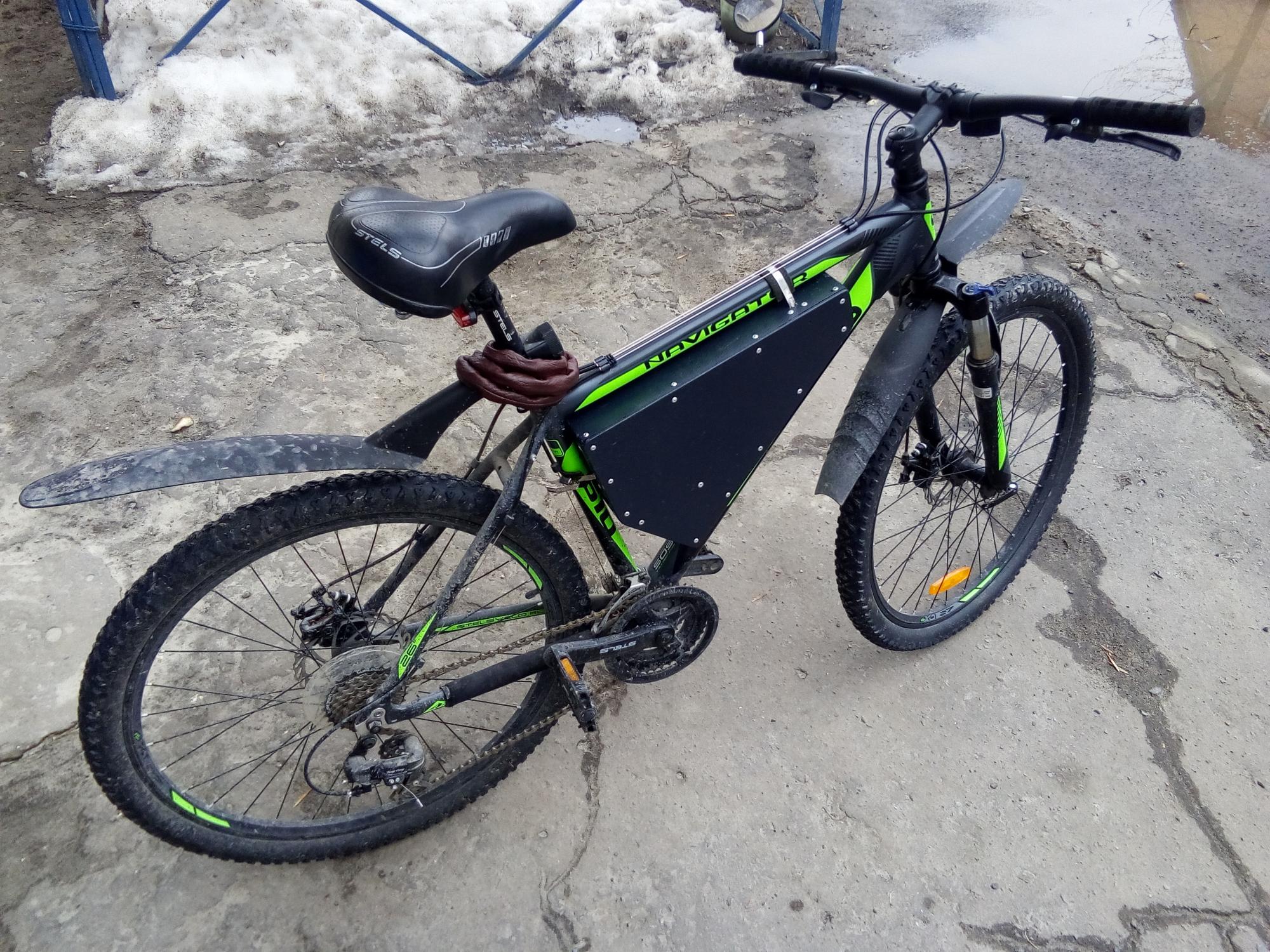

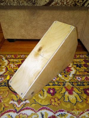

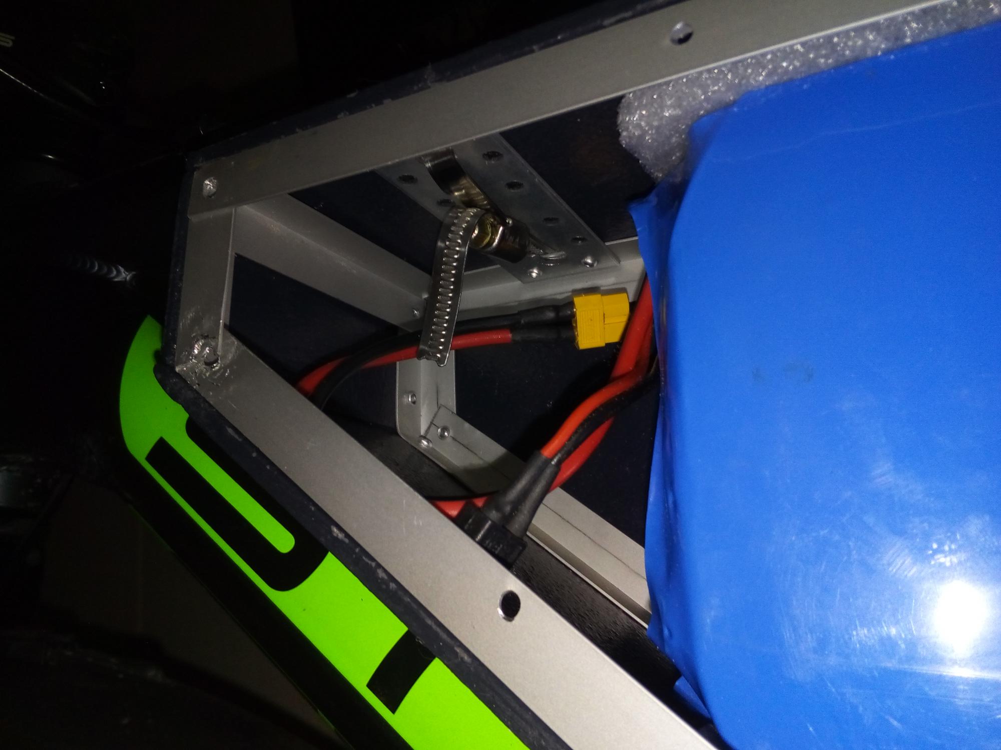

В итоге был выбран вариант сборки "временного" короба из фанеры 6мм на каркасе из алюминиевого уголка 15х15х1.
Вот что получилось из этой идеи на внешний вид.
Да братцы, соглашусь с Вами, получился некий колхоз, если рассматривать на расстоянии менее 1 метра. Также, учитывая то, что короб "временный" и сделан лишь для того, чтоб была возможность эксплуатировать велосипед сразу по поступлению недостающих комплектующиъ и попутно делать уже более качественный коробок, выполнил его без возможности легкого доступа во внутрь (заклепаны все стенки). Точнее заклепаются они после того, как придет электрика, которой доукомплектуется короб.
Для истории прикрепляю полный фотоотчет создания короба на коленках в комнате квартиры.
1 часть
2 часть
Сейчас в ожидании оставшегося комплекта электрооборудования. Надеюсь получу до конца месяца. Из этой партии уже первая посылка с коннекторами XT60 прибыла, это хороший знак.  :dance:

Сколько вышел по весу кофр?
Я делал подобный из оргстекла, выгибал термоформовкой, штука тяжелая как оказалось, но достаточно прочная как ни странно. Сейчас полностью демонтировал.
Перешел на "сумчатые" технологии на липучках - выигрывают как в плане утепления, так и веса.
r1tex
Забыл взвесить  :ah:
Когда буду дособирать - взвешу!
Про сумку тоже думал, это хороший вариант! Мб когда-нибудь решусь на него.

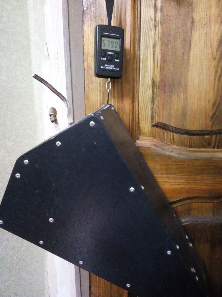

r1tex
Взвесил коробок, но только вместе с АКБ, так как он заклепан в нём  B-)
Весы показали 5,8 кг. Батка ориентировочно весит 4,2-4,5 кг. Получается масса короба 1,3-1,6 кг.

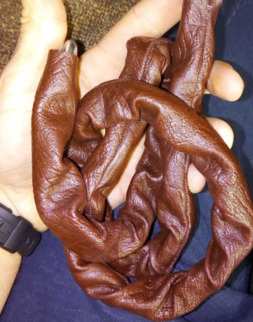

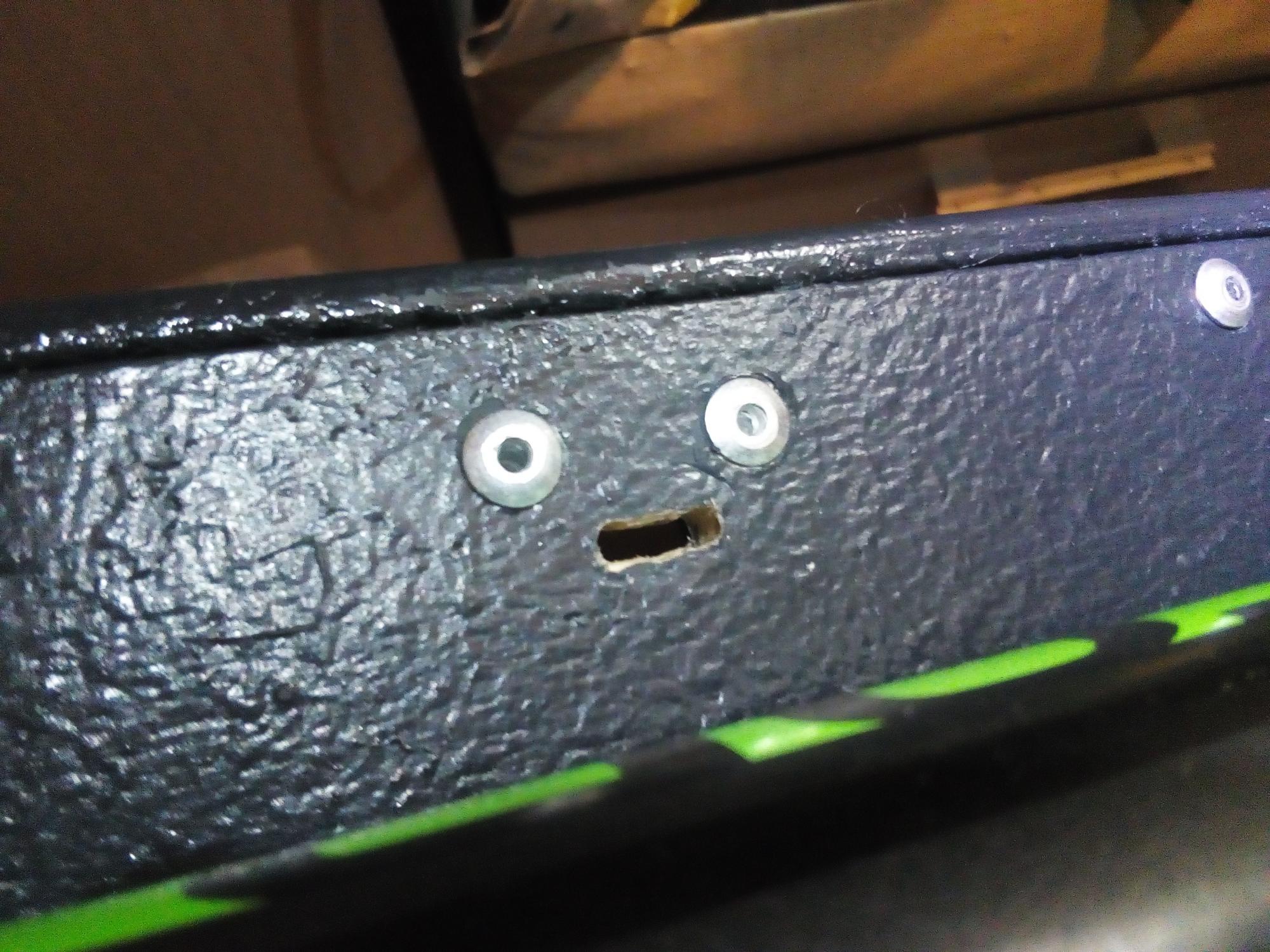

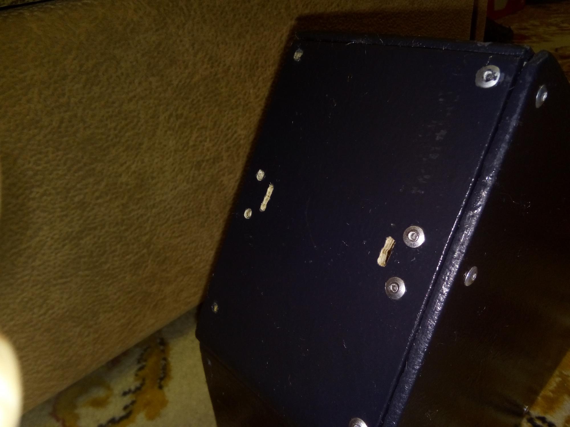

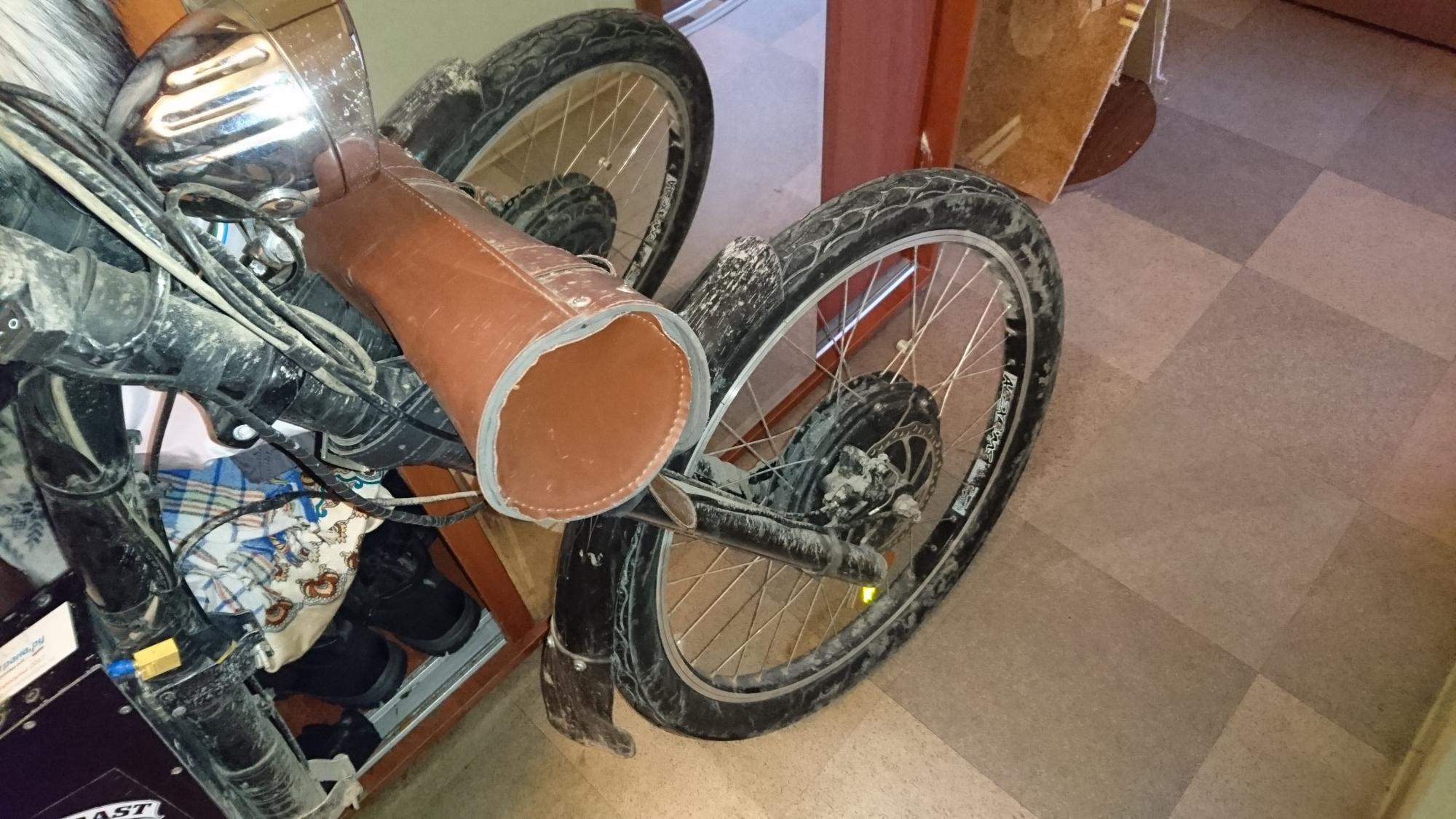

Недавно заметил одну примечательную особенность внешнего вида сделанной мной цепи. Еще и цвет прям... Даже не знаю, оставлять это как некий прикол или убрать с глаз долой. :ah: Кстати, весит все это 850 грамм.

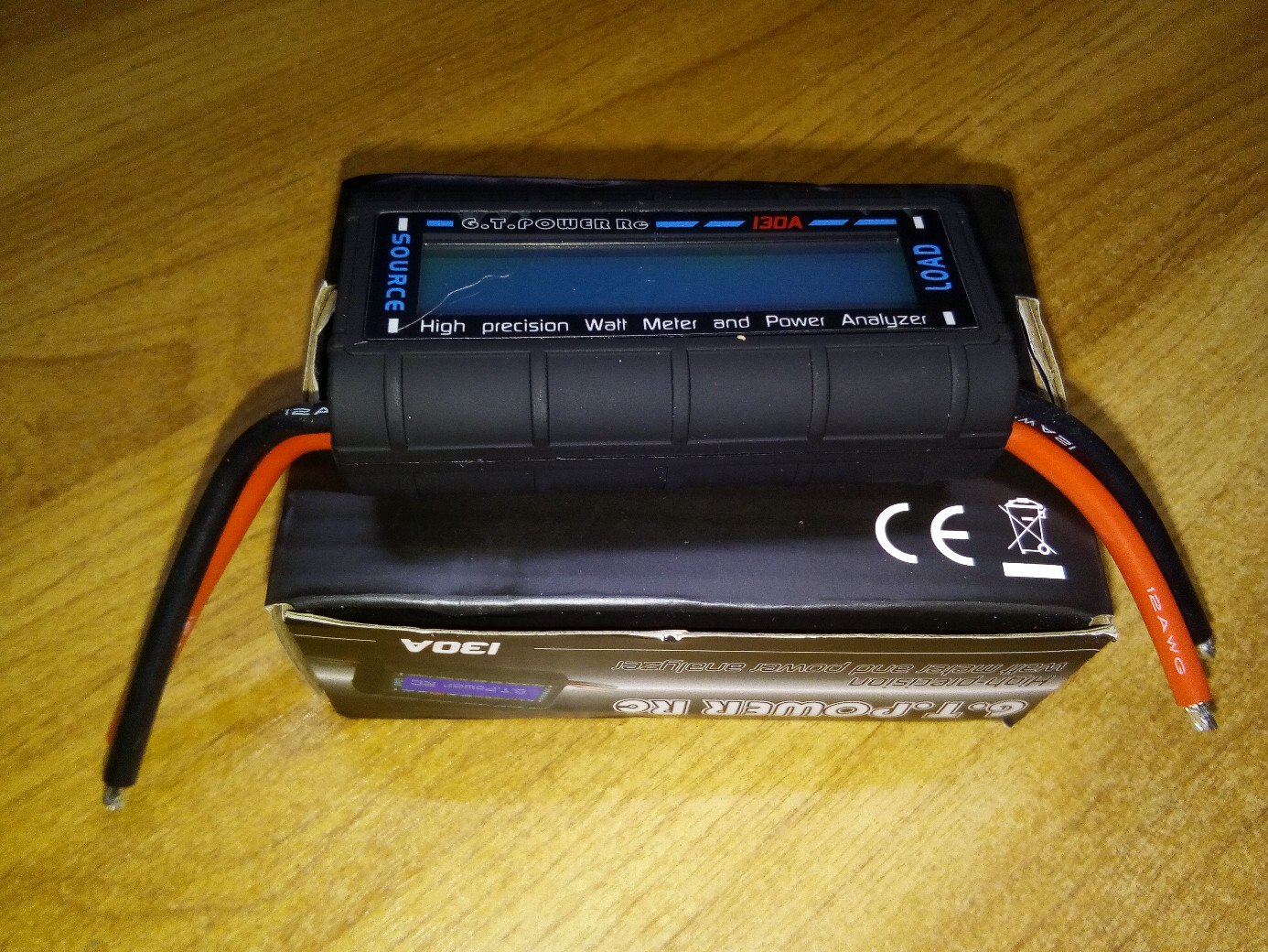

Пришел с китая ваттметр
G.T. Power Rc 130A
Достаточно внушительная на первый взгляд штуковина. Посмотрим как она себя покажет в работе. Нужно придумать как я с ним буду ездить первое время, тем более с запечатанным корпусом.  :bn:
Имеет функцию подключения в цепь во время зарядки батареи для контроля "влитой энергии".

   Забавное совпадение глядите что на своем веле обнаружил.
