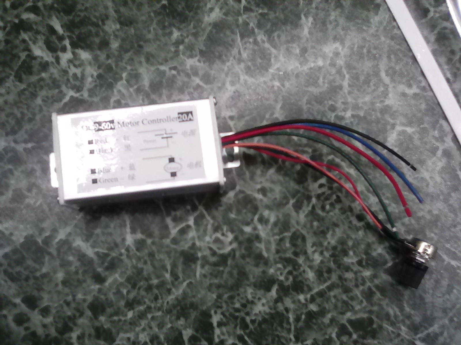

Ага. А для меня ваще сложно. Паяльником пользоваться я умею, но мне надо пальцем показать, какую деталюшку куда капнуть. По этому смотрел контролеры где четко русским по китайскому написано REVERS. Потому как электронику я не понимаю, а чисто механическим соединением трех контактов бесколекторника я не понимаю как реверс сделать. Хотя, я так понимаю, что контроллеры по  схеме схожи, и некоторые функции идут как опция, простым выводом проводов. Кстатидня получил контроллер для шурика на карте.
Идет еще один такой же, только с кнопкой реверса и на датчике холла ручка. На фото с реостатом. Буду мудрить педаль либо фрикционную, либо на маятнике шкиву. Ваще ход ручки в 240градусов, конечно убивает. Даже для моторучки много. Есть у меня еще компьютерные педали, достались вместе с рулем. Там такой же реостат, а может и с датчиком холла, не знаю, стоит прям в оси педалей. Может их использовать? Я так понял их просто подключить к контроллеру взамен штатного и все? Как педальку решу, повышу напряжение вторым аккумом, сын оторвется в парке. :dance:
Александр CRV
[user]Волгарь[/user], сам не разбирал, но дважды мне говорили, что в этих компьютерных педалях резисторы. и Там такие же пределы 0-5В так что подойдет . Хотя на холах перспективнее кажется чем на реостате.
А на фото у Вас коллекторный контроллер там реверс штука простая. Но как наступит лето шуруповерт будет перегреваться.
Волгарь
[user]Александр CRV[/user],  спасибо. Буду попробовать, с моторколесами уже. Там такие же потенциометры стоят как на этом коллекторном контролере только меньше размером. Интересно, в них ход меньше? Так как ход педалей не 240 градусов. В выходные разберу консольку, протестирую с этим контроллером. Реверс в коллекторнике все просто, это понятно. А с педальками если. Все ок получится, их на консольке 2 штуки, следвательно электротомоз тоже можно здействовать, хотя жгучее желание всетаки к механическим тормозам приучать. Не подскажете, каким образом в бесколлекторном контроллере ограничивается ток, т.е. как мне ограничить скорость мотор колес?
