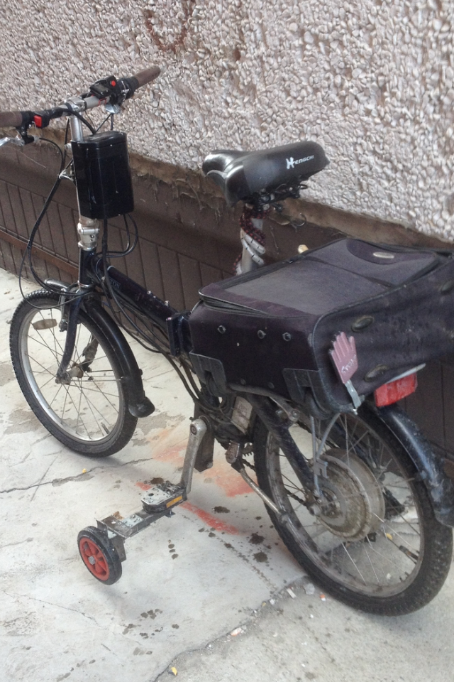

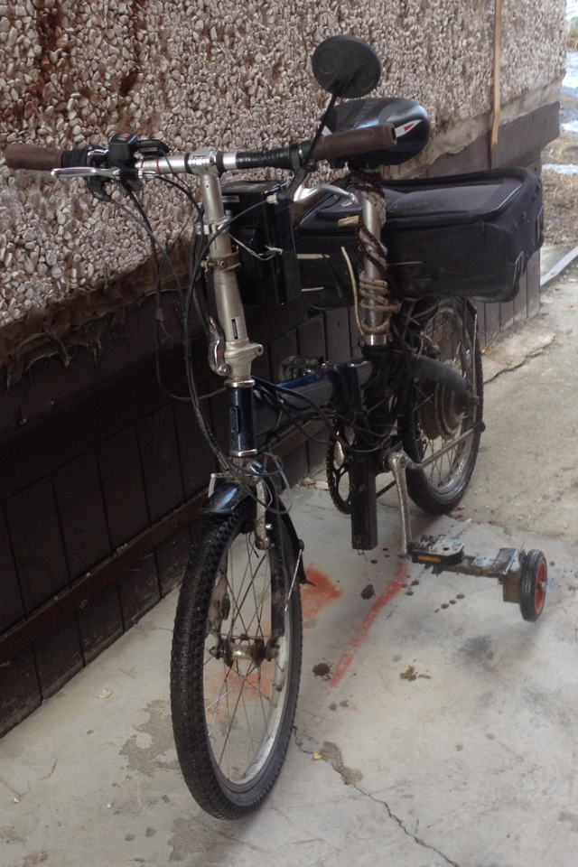

Сегодня заказал на Али вот это колёсико :
https://ru.aliexpress.com/item/5-gocart-5x1/32840489238.html?spm=a2g0v.10010108.1000013.22.5c323eedjvcAEC&traffic_analysisId=recommend_2088_11_-1_iswistore&scm=1007.13339.90158.0&pvid=565da38d-2120-4b9f-a3a3-f782066659fe&tpp=1
на моих старых уже обода лопаются и отлетают. Буду крепить его к левой педали с малым вылетом как показал выше и использовать его для отклонения вправо от затирающего транспорта. При педалировании в горку обычно идет раскачка велосипеда в противоположную сторону поэтому колёсико не будет касаться дороги и мешать педалированию:
зимой при выезде с трассы на укатанные колеистые скользкие дороги планирую переставлять его на правую педаль с бОльшим вылетом для широкого трёх точечного упора в дорогу.
Надо как-то испытать это на старом колёсике пока снег и лёд не сошли :)

Так я сейчас и не педалирую - только курком газа :) В принципе все хорошо, устойчивость отличная, но отсутствие возможности педалировать на велосипеде это как-то нехорошо. Попробую вернуть эту возможность, а заодно упростить и облегчить приспособу почти в 3 раза :)
Vik3
#93
Проехал сегодня с боковым колесиком 6км по трассе, по дворовому асфальту и тротуарам - вывод : для трассы пойдёт, хорошо уходит вправо при нажатии колёсика в дорогу, на светофорах стоять можно тоже, но для скользкой дороги и для манёвра по дворам не пойдёт - слишком много степеней свободы и надо как минимум фиксировать неподвижно шатуны, а это уже лишняя морока. Педалировать однако можно.
Но для трассы как уже сказал нормально. Скоро придет пневматическое колесико, сделаю быстрый съем и буду безопасно ездить  летом по шоссе,  а в лесу снимать в багажник :)
Для зимы остаётся ромбоцикл.

Поставил назад траверсу и проехал 35км на рыбалку и обратно.  Из них лишь километров 8 по скользкой гористой дороге остальное по асфальту. Всё отлично, даже иногда отвлекаюсь от дороги - при подскальзывании ноги сами автоматически выравнивают евел. Пробыл на льду около часа, ветер, метель, рыбу видел только на экране эхолота, ни одной поклёвки  :-) Мороз -2С, АКБ подостыли, но тем не менее проехал 35км до отрубания ВМС, это без подкрутки педалей, пару раз спешивался в горки - не вытягивал, но ничего летом будет легче и проще :)
Vik3
Сегодня проехал 24км, перед поездкой думал ставить траверсу с колёсиками или нет ведь ехать по скользкой дороге в сумме не более 6км... поставил и правильно сделал :)  На обратном пути снял колёсики попробовал ехать без них по снежной лесной не накатанной дороге - проехал метров 700 чуть не упал, потом ещё метров 200 и вылетел с дороги....тупо переступил через руль и пробежал несколько шагов. Докатил его метров 50 до накатанной дороги, прислонил к сосне, надел траверсу с колёсиками и поехал без проблем :) .

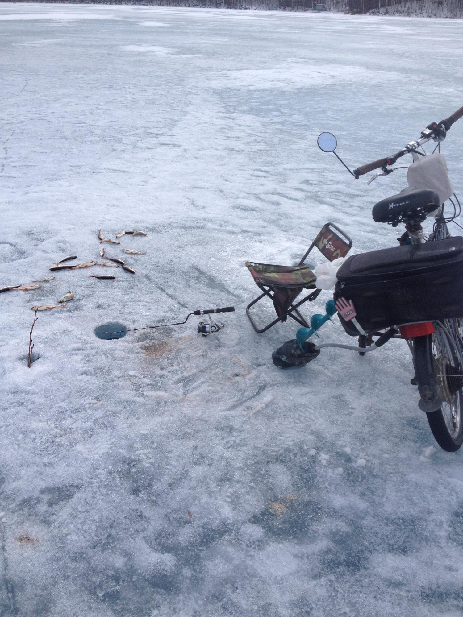

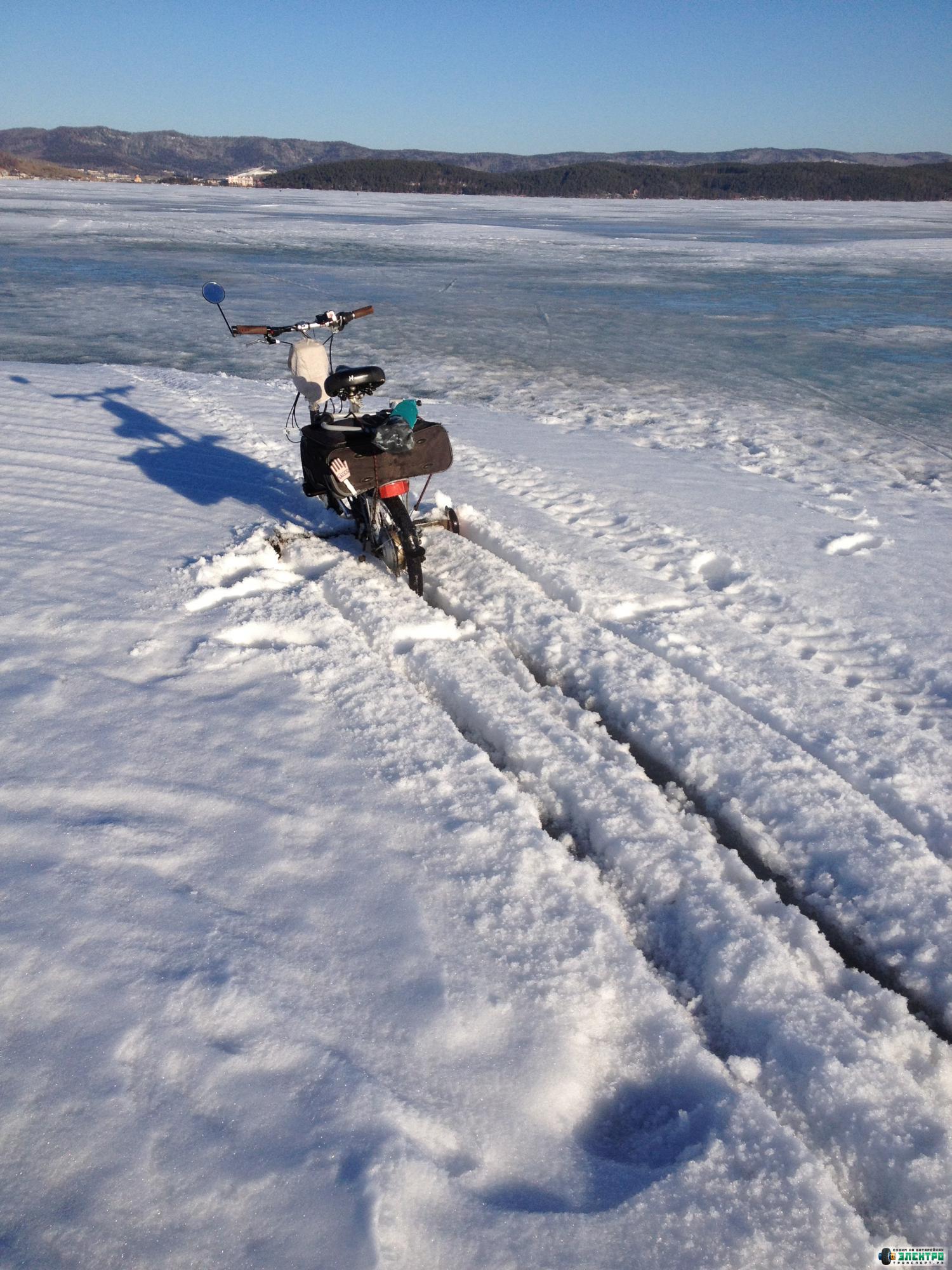

Сегодня первый раз проехал по льду на тот берег озера - 10км по льду. Выехал из дома на двух колесах - дорога сухая  и только на берегу озера подцепил траверсу. На льду много проталин, по ним и петлял, но в тупиках приходилось пробиваться через снежные гребни, ....пёр как танк, но всё же раз 5 влетал и застревал :) :
но на то он и велосипед - запросто выдергивается, прокатывается на моторе несколько метров и ты снова на коне :)
Кстати поймал с десяток первых весенних чебачков - клёв слабый, в час по чайной ложке, но зато на свежем воздухе и в дали от интернета :)

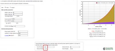

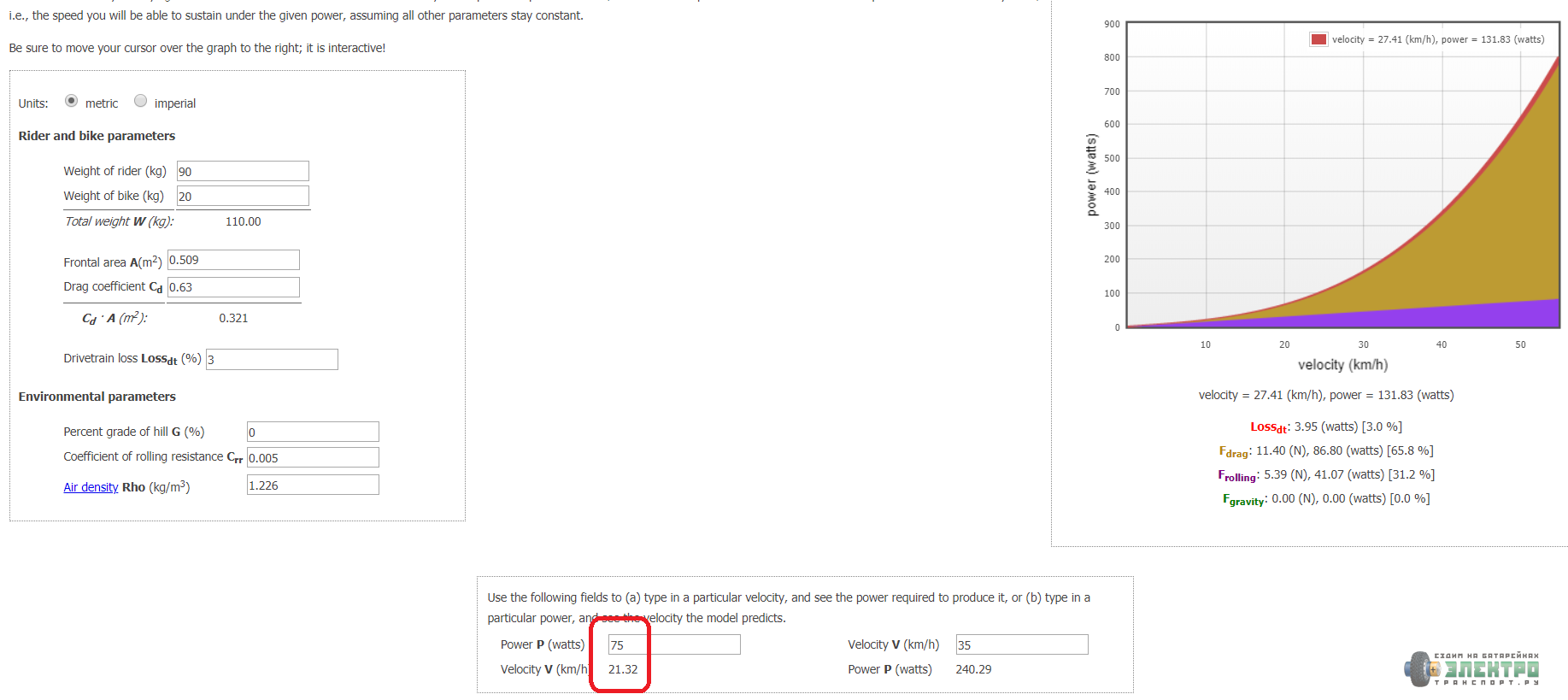

Установка сравнительно высокой зимней траверсы с боковыми колёсиками лишает возможности подкручивать педали.  Я прикинул чего я лишаюсь при отсутствии обычной, умеренной, чуть бодрой подкрутки в 75Вт.  По обычному велосимулятору видно что 75Вт дают скорость 21км/ч по равнине без ветра - на ней практически любой человек может ехать километров 5-7 без заметной усталости, ну а подкрутить на такой мощности 15-30 сек в горку даже не вызовет увеличения пульса :) :
А теперь посмотрим что дает такая небольшая подкрутка евелу на подъеме с уклоном 8% : да практически ничего - скорость без подкрутки была 16,1 км/ч, а с подкруткой 16,9 :bored: , ну КПД на 2% больше и расход на 7Втч/км меньше :
http://www.ebikes.ca/tools/simulator.html?bopen=true&motor=MBPM&batt=cust_48_0.2_8&wheel=20i&mass=120&hp=0&throt=60&motor_b=MBPM&batt_b=cust_48_0.2_8&wheel_b=20i&mass_b=120&hp_b=75&throt_b=60&k=1&k_b=1&grade=8&grade_b=8&cont=cust_15_45_0.03_V&cont_b=cust_15_45_0.03_V
не стоит суетиться - я эти 7Втч/км и потом могу докрутить если батарейка сядет :)

Сегодня проехал по льду озера 15км, скорость 16-20км/ч, лавирование по шершавому льду между остатками снежных заносов - падений 0 :) :

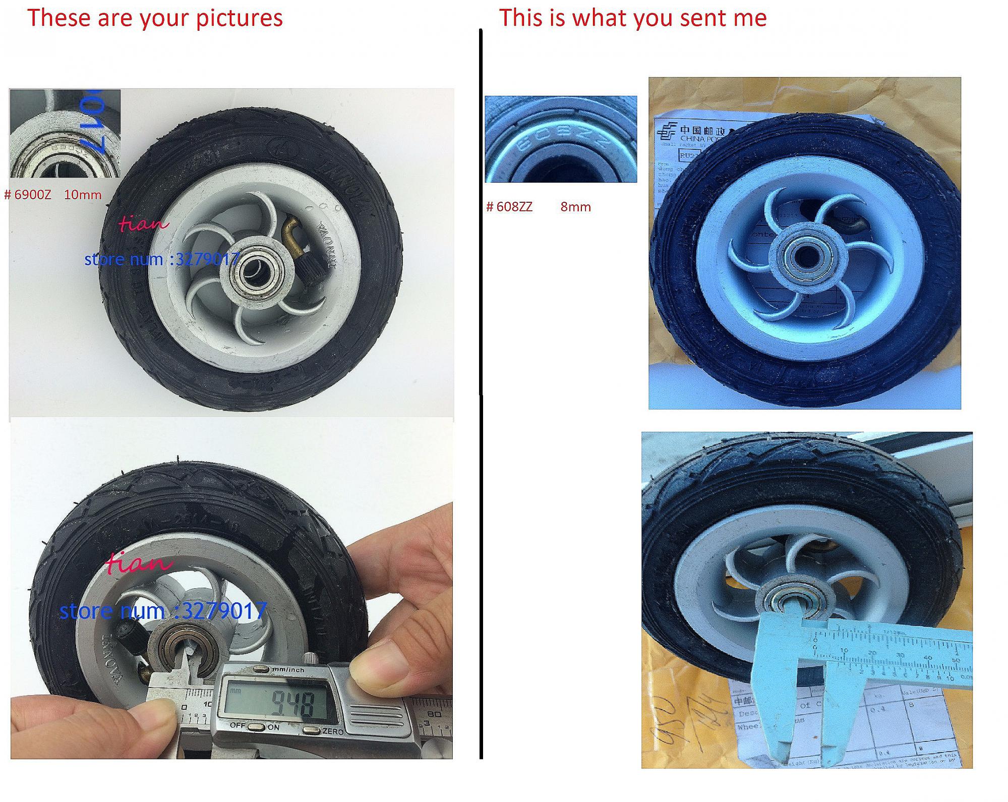

Получил я это колёсико, уже установил на левую стороны траверсы, завтра посмотрю как оно катит по асфальту да и по зернистому льду.  :-)
Не обошлось однако без проблем - китаец выслал не то колесико которое у него на картинках с внутренним диаметром под ось 10мм, а выслал с другими подшипниками под 8мм ось.
Пришлось купить новые подшипники на 10мм и поставить. Китайцу написал письмо с картинками ...
не знаю что он предложит для решения проблемы  :bn: Думаю что как-то компенсирует ...вообще-то с китайцами я ещё не разбирался :) . В принципе ругаться не хочу, потратил всего 80р (правда подшипники открытые), если будет работать нормально то у него же закажу второе колёсико.
