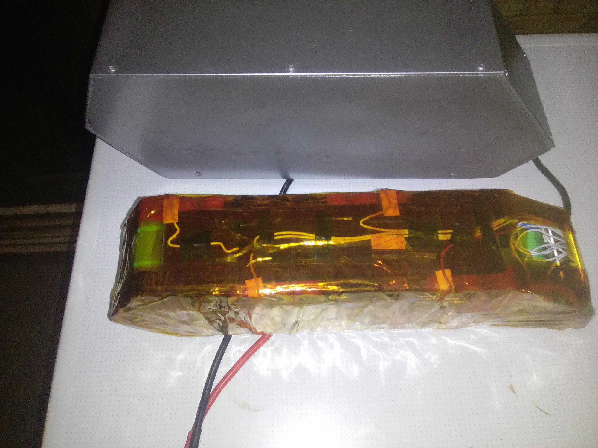

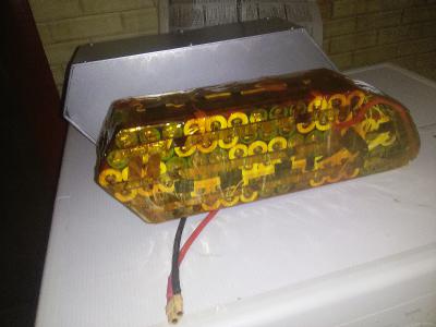

Проект приближается к завершению. Батарея перепаяна по схеме 14S 6P.  Всё собрано  и  проверено на ходу уже давно.
Не было времени на изготовление корпуса АКБ . И вот сегодня корпус готов. Батарея перестала быть быстросъёмной.
Печально, но в такой маленький треугольник такую батарею  поместить было сложно .  Быть может я плохо старался .
От холдеров тоже пришлось отказаться.
И ещё я открыл Америку - оказывается есть на белом свете такая изолента типа Каптан или Коптан :wow:

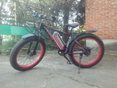

Донор не взвешивал. Смотрите по ссылке  у продавца.
С батареей  36V 15Ah  электровелосипед весит 28 килограмм.
Сейчас вес увеличился . Вес добавили 24 элемента 18650 (1,2кг) и более массивный короб для батареи.
GM Megawatt 2 Eltreco /48v 10Ah лифер. Продано.
* ЛеилиБокс  в строю* ДД 1000W 48v/20Ah LiFe.
Переделал -теперь ДД 3000W 52V \ 43Ah Li Ion.
Garpun
#25
Вес. 31 кг.
Пробег на одном заряде. 49 км.
Максимальная скорость. 41км в час.
Бюджеt]
.    44 тыс. Рублей.
