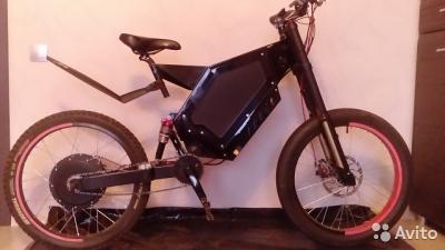

Двигатель: Cromotor V3
Контроллер: Infineon 18 Fet с Cycle Analyst V3 Direct Plug
Ручка газа: Мотоциклетного типа с кнопкой запуска на 20,40 60 ампер
Датчик торможения: Есть
Номинальная мощность: 5000 Ватт
Максимальная мощность: До 6500 Ватт ( настраивается контроллером )
Аккумулятор: Li-ion 72в35а/ч
Ведущая звездочка: 31
Ведомая звездочка: 16
Скорость: До 85 км/ч на 26 колесах стоят 24
Расстояние: до 40 км на полной мощности. До 80 на средней.
Время зарядки: 2 часа
Вес: 45 кг
Тормоза: Avid BB7 180/200 мм/203 мм
Передняя подвеска: Marzocchi 888 rc3 evo 200мм
Задняя подвеска: DNM Burner 260 мм
Колеса:Двойные обода
Шины: Duro Wildlife 24x3 / Kenda Nevegal перед

[user]sent9brb[/user], Кромотор всегда был трехкиловаником, а не пяти.
И это...40 км, маловато будет. Немецкий велик  с дрыщбатареями и то больше проезжает.
Причем с честными цифрами, а не с Авито.  :hello:

слив засчитан :kidding:

2500 Wh чтобы проехать 40-80км. При весе 45кг. Это считается нынче хорошим КПД?  :neg:

Скоростный режим :facepalm: какое потребление идет на скорости 80км в час?
