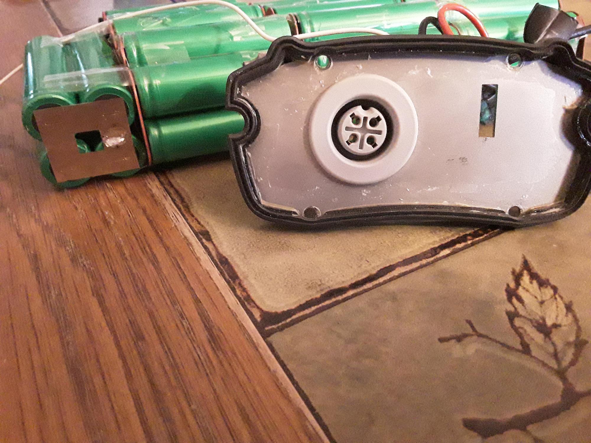

Цитата: LeoDron от 11 Фев. 2018 в 14:22сколько у вас идёт проводов от аккумулятора к контролеру?
4, причём только 3 подключены - тонкий белый припаян к штекеру, а другой его конец обмотан изолентой. ??? Но я однозначно пробовал вставить аккум от другого велосипеда (разумеется такой же) - не фурычит - даёт ошибку...
LeoDron
Похоже, что к вас гнездо зарядки находится не на батарее, а в другом месте.
Но странно, что вёл не работает от другого идентичного аккумулятора. Вы уверены, что с вашим аккумулятором контролёр работал, или вы только что купили кота в мешке?
Едмедь
Опять извините, не сфоткал гнездо зарядки - отпаял от бмс, осталось торчать в корпусе аккума.
Да нет, вставлял родной (пока он хоть немного работал) - велосипед  ездил, вставлял "соседский" - не ездил. Я был у диллера с этим вопросом - он подтвердил наличие иммобилайзера.
LeoDron
Тогда скорее всего синий провод и отвечает за противоугонку и родную плату выкидывать нельзя, И запитать ее от новой БМС. Вроде так решение вопроса вижу.

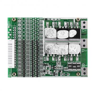

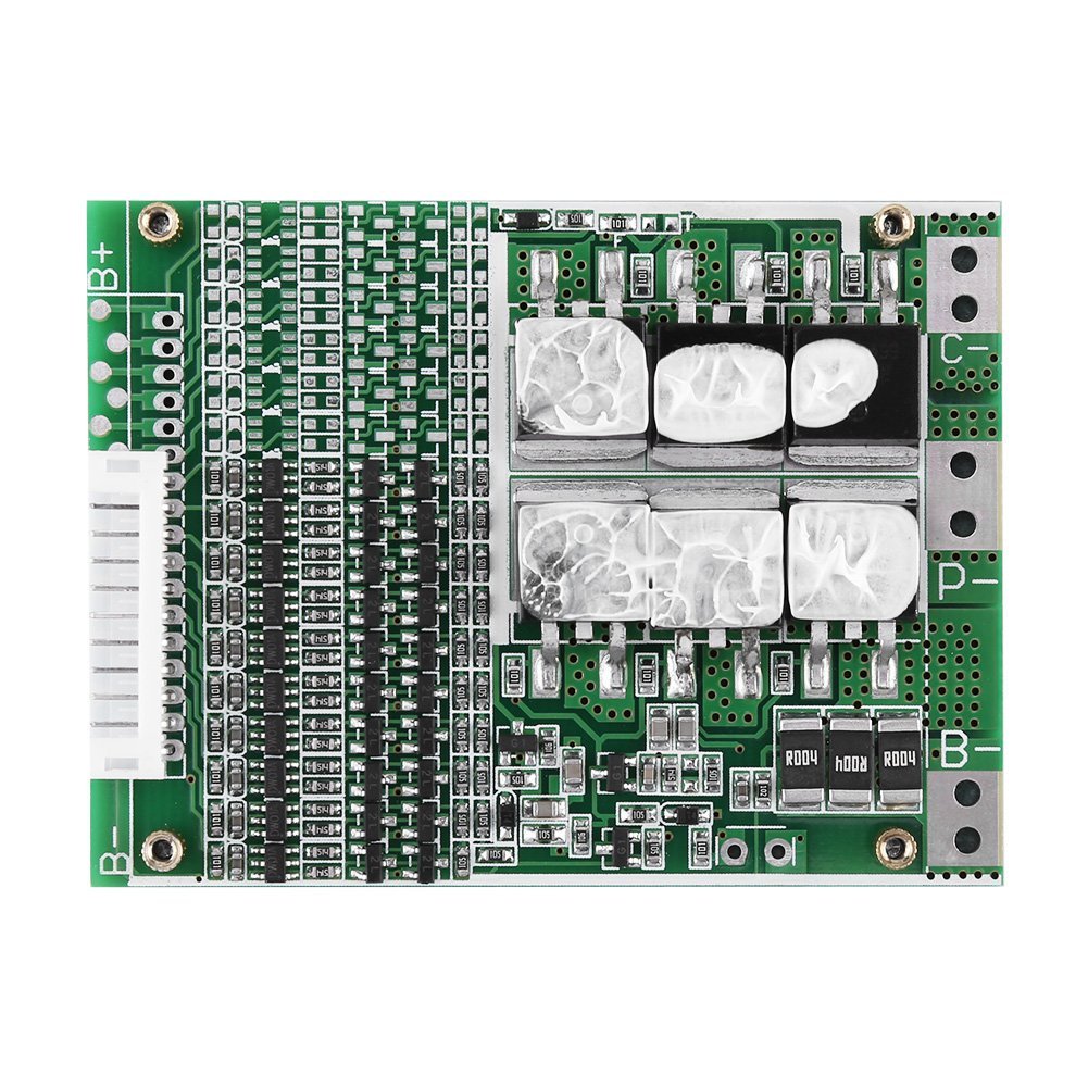

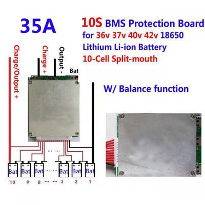

Ещё вопрос, чтоб не терять время на выходных.
Получил БМС – на второй фотки оригинал, только без кулера. Инструкции нет – грёбанные китайцы.
Меня интересует подключение.
Если это как на схеме, которую я нашёл, то я разберусь.
Я правильно понял, что:
"Output+,, уходит непосредственно к потребителю, подключен на плате к ,,C-"?
Плюс от зарядки подключен на плате к ,,C-"?
Плюс на аккумуляторе подключен  ,,C-"?
,,B-" на плате подключен к минусу на аккумуляторе?
Минус от зарядки подключен на плате к ,,B-"?
"Output-,, уходит непосредственно к потребителю, подключен на плате к "P-".
По десяти тонким проводам вопросов нет.
и вообще, что скажите про эту «БМС»?
MoRoman
[user]Едмедь[/user], C- должен быть минус зарядки, плюс вообще не коммутируется, он есть всегда, управляется минус... B- это минус от АКБ, P- это минус на потребители...
PS Пусть старшие товарищи поправят ,если я не прав...

Нормальная БМС, судя по фото.
Название темы исправил на более корректное.
Сокращение Бмс - женского рода, ключевое слово - СИСТЕМА!
Что касается схемы подключение, то у всех Бмс оно одинаковое, за исключением 10 тонких проводов.
Расписывать эти тонкости долго, надо прозванивать первый вывод на минус батареи или требовать схему подключения от Продавца!
