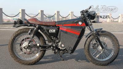

Электромотоцикл: Electric Cafe Racer с асинхронным двигателем DA-90W2.
Первый серийный электромотоцикл с асинхронным двигателем с комбинированными обмотками.
