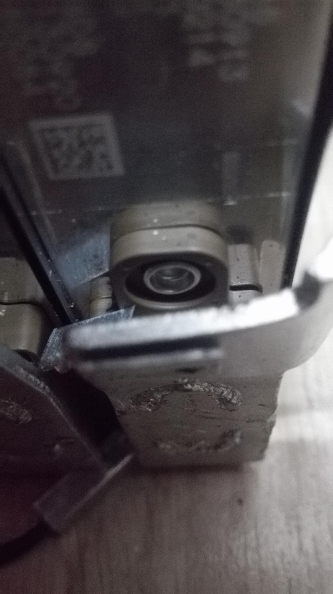

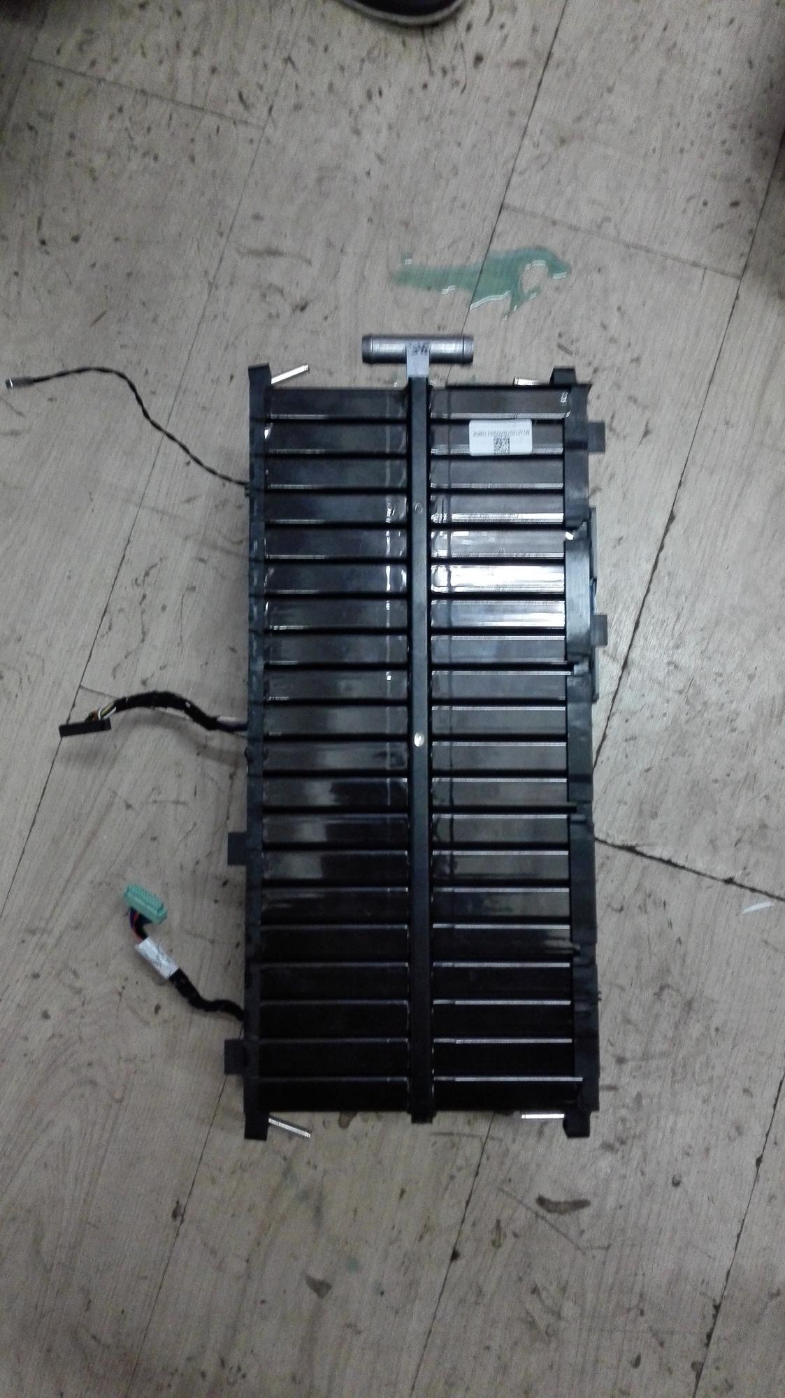

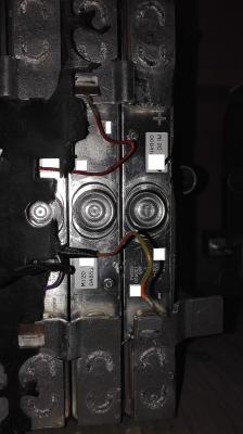

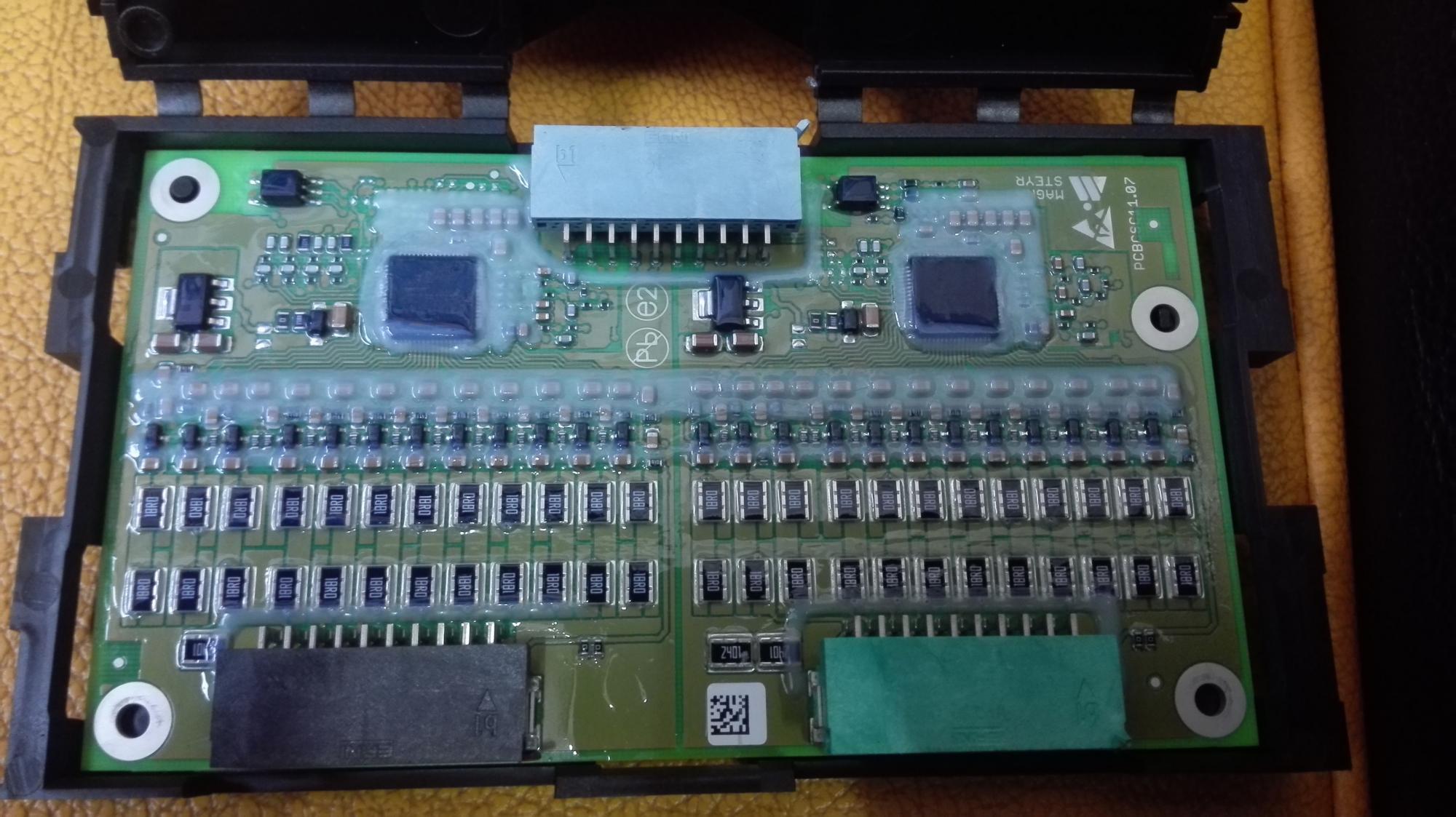

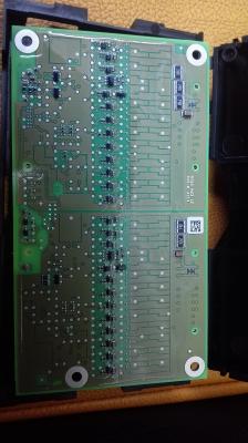

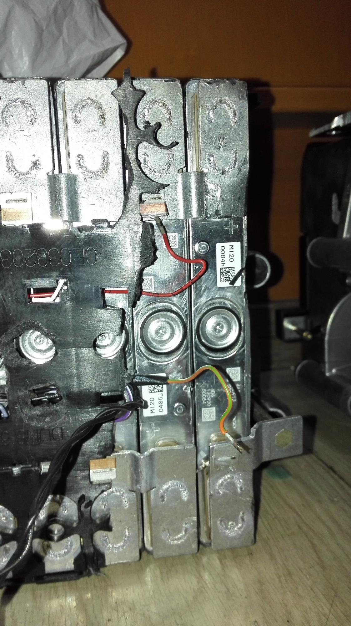

И так друзья, как и обещал выкладываю фотo где более подробно можно разглядеть все элементы.  :-)
К каждой из "банок" идёт провод к бмс. БМС я думаю использовать не получится, так что просто куплю новые и подсоединю штатными проводами.

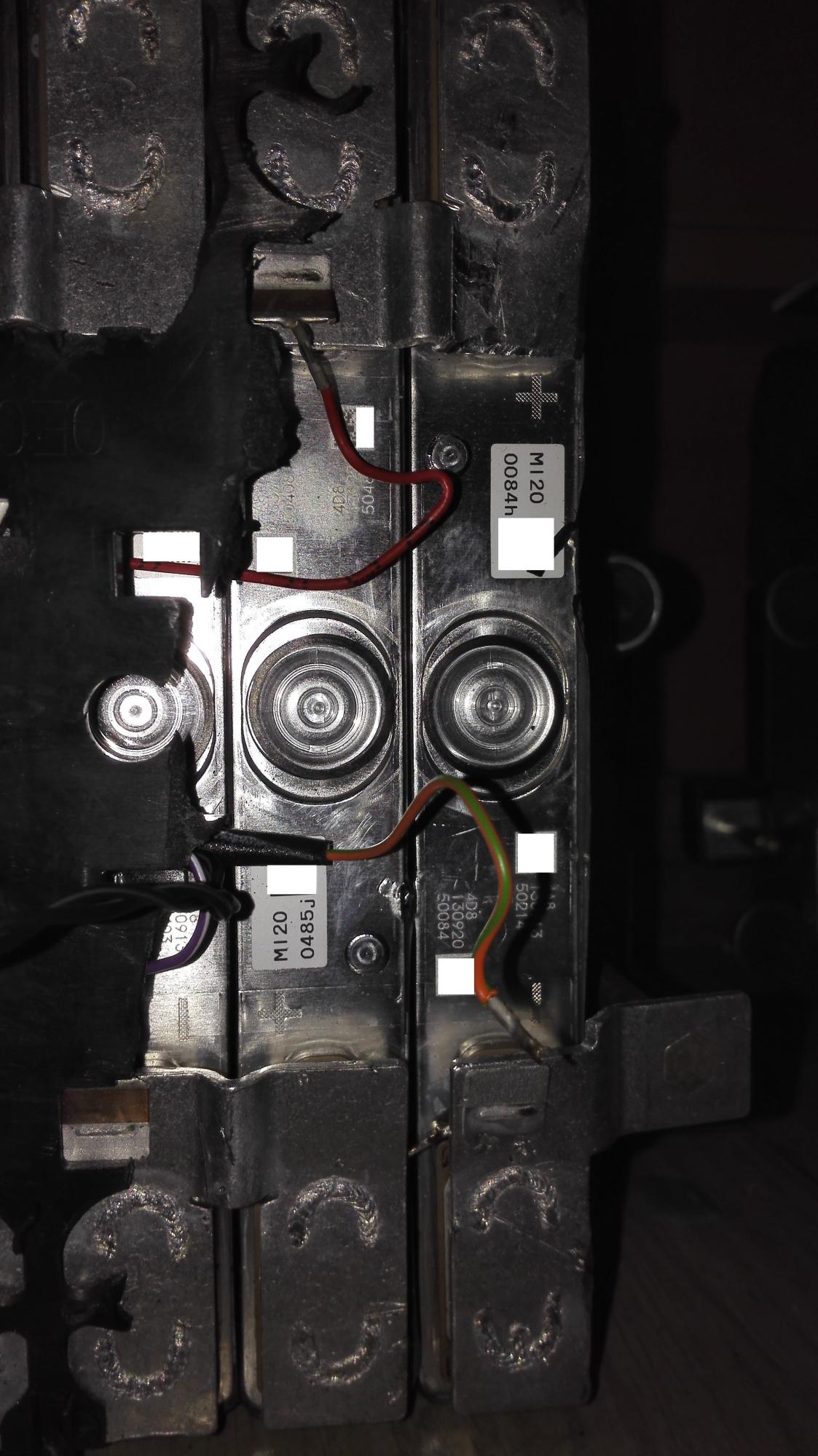

Далее. Видно, что из каждого из элемнтов торчят полюса для подключения. Специально под эти полюса имеются высоковольтные провода.
Ими я и хочу запаралелить.  На следующем фото видно, что все банки соеденины одной полоской металла. Точнее сварены точечной сваркой роботом. К выходным я думаю, удастся отпилить соединение дремелем и тем самым замерить одну банку отдельно.

Я вот только не понял...
Батарея имеет напряжение 396В и состоит из трёх блоков.
Если предположить, что она собрана из лифера по 3.3В, то получается 120 банок последовательно.
В одном блоке просматривается 20 повторяющихся секций, блока всего три. Получается 60 секций.
Т.е. в секции должно быть по две банки. Но по фотографиям видно, что в секции одна банка. Значит, либо тут банки по 6.6В, либо мы чего-то не видим (например, банки в блоке торчат в обе стороны).
А как на самом деле?

ну вроде как 40 элементов,в одном модуле.
https://electrotransport.ru/index.php?topic=52975.msg1277137#msg1277137
если 20ячеек и 128В номинала, до сих пор не известная химия :-)

На самом деле на упаковке стоит ЛИ-ИОН, так что скорее всего (100%) литий-ионный аккум. Упаковали его только походу несколько другим путём и непривычным нам методом. Каждая секция цельная, внутри не раздeлена. Как только отрежу один блок обязательно замерею, но изза нехватки времени только ны выходные =(
P.S. В оба конца они не смотрят. Между ними охолождающая магистраль.
