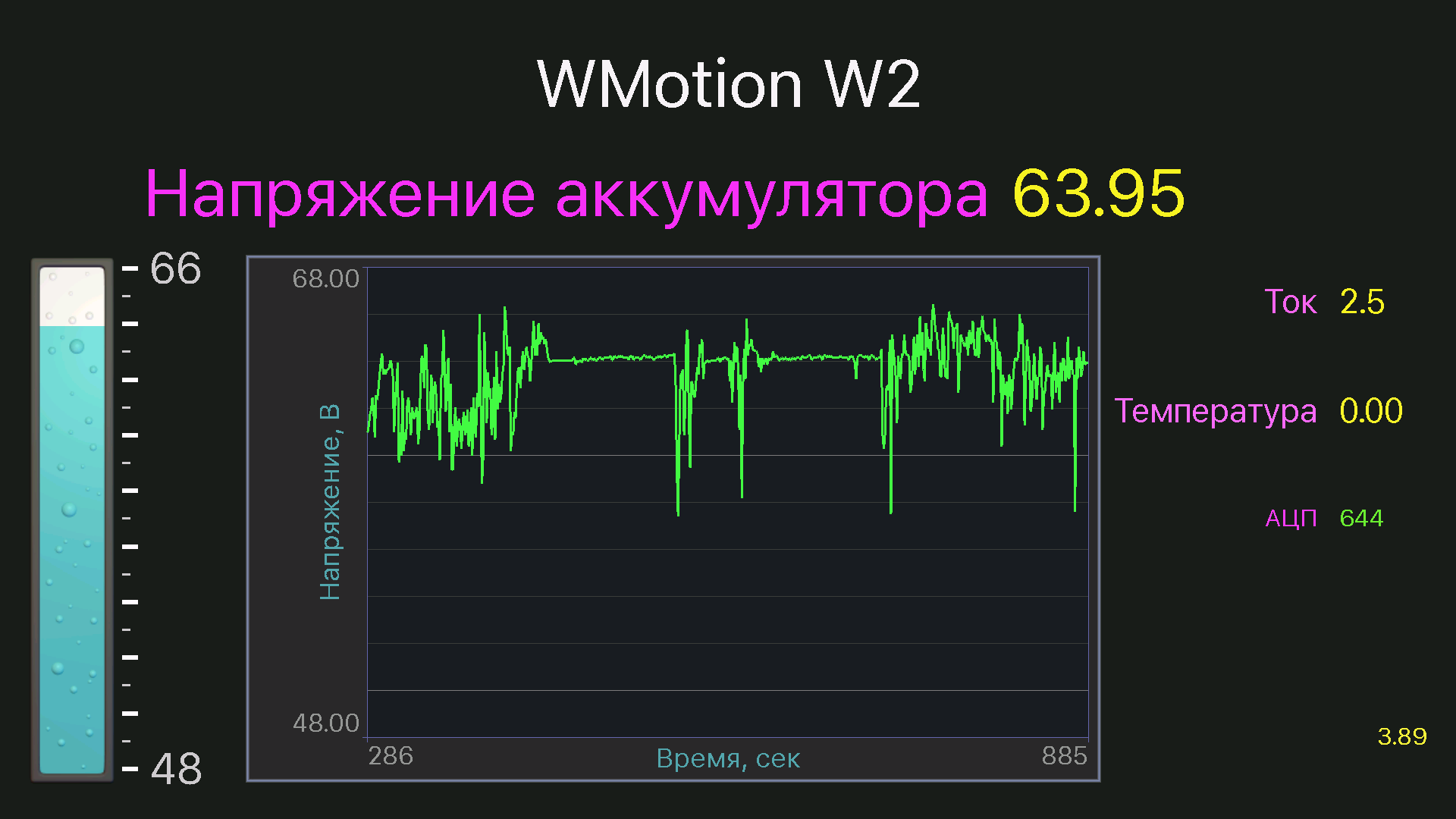

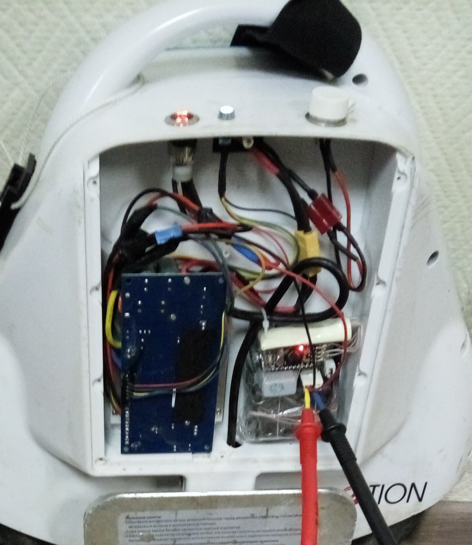

[user]Glidermsk[/user], ну вот смотри, тебе хотелось для своих целей сделать вольтметр на ардуинке,
Цитата: Glidermsk от 14 Март 2017 в 23:36
Не хватало более точной информации об оставшемся заряде. Поэтому пришлось сделать блютуз вольтметр на Ардуино. Ставится в отсек с контроллером и передает на смарт значение напряжения аккумулятора. Проект еще в разработке.
размещение в отсеке
вид на смарте
Горизонтальный участок на графике - это стоямба на светофорах)
а для некоторых это так же покажется бестолковой хренью  как тебе кажется подобная реализация температурного датчика. Тебе не нужен, а кому-то интересно наблюдать за температурой чего нибудь (батарея, контроллер или просто сколько за бортом :))

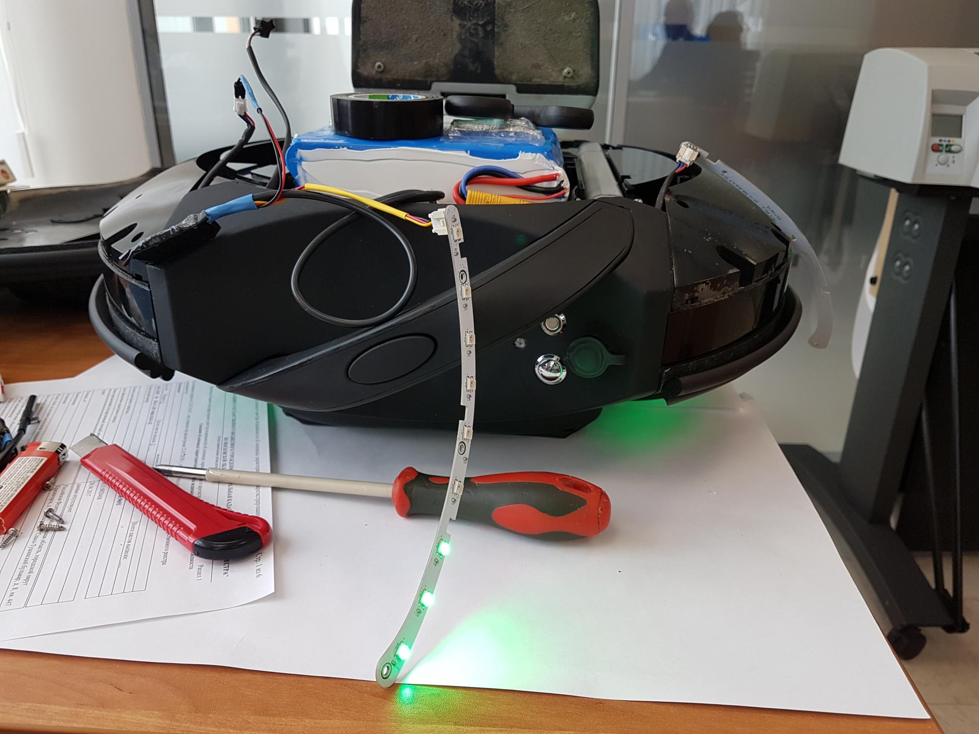

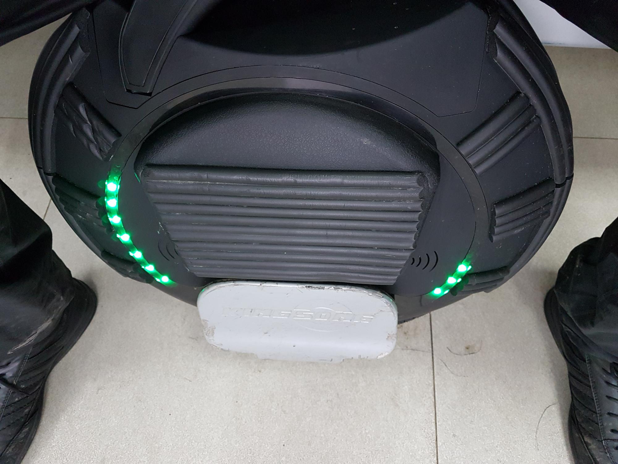

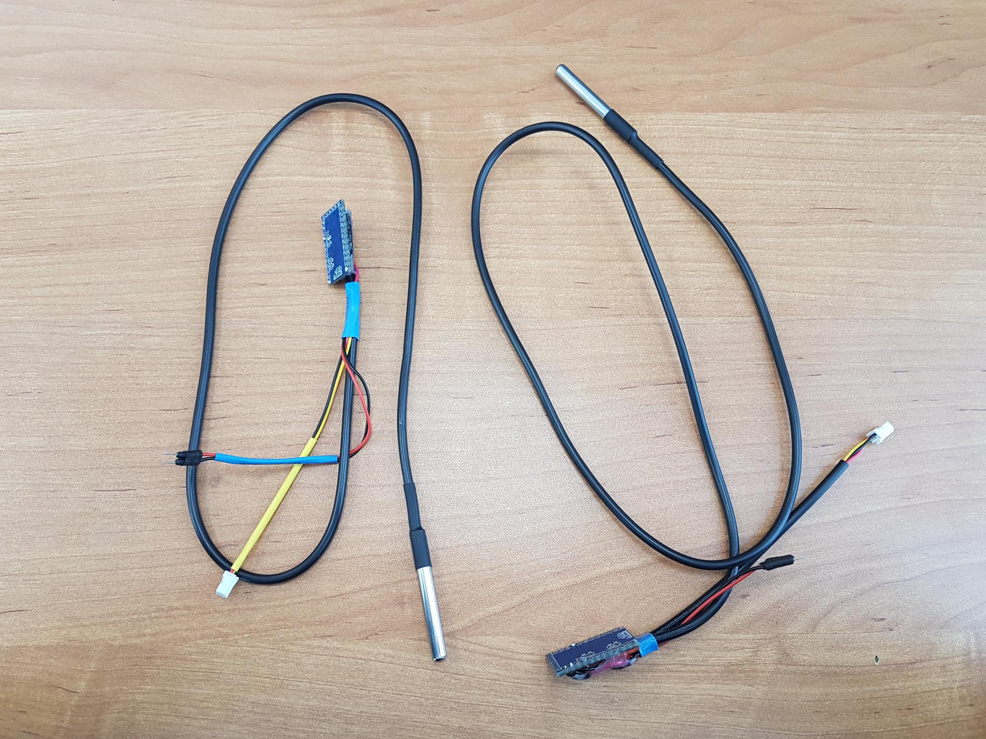

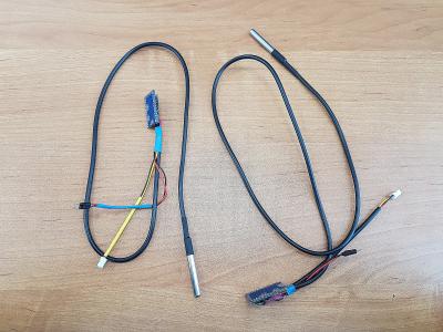

Я себе поставил, два штуки, для индикации температуры каждой батареи отдельно. Спасибо Taler (датчики мне сделал и запрограммировал он, ставил я сам) за реализацию, по моему мнению она очень удачная, с каждой стороны одна из лент показывает температуру. Градацию и индикацию по цвету заказал по своей схеме, так как индикация должна быть понятна в первую очередь мне, а не логически обоснована. На фото 3 зеленых светодиода, что соответствует 20-25 градусов, вот вся таблица значений:
До -10 - все мигающие синиие
-10 до -5 - 8 синих
-5 до 0 - 6 синих
0 до +5 - 5 синих
+5 до +7 - 3 синих
+7 до +10 - 2 синих мигающих
+10 до +15 - 1 зеленый
+15 до + 20 - 2 зеленых
+20 до + 25 - 3 зеленыйх
+ 25 до + 30 - 5 зеленых
+ 30 до + 35 - 7 зеленых
+35 до + 40 - 9 зеленых
+45 до + 50 - все зеленые мигают
+50 до +55 - 6 красных мигающих
+55 и выше все красные мигают.
Winsik
Вот, да, эта схема раскраски более логична, а выложи пжалуста код ардуинки (как я понимаю он под две батареи сразу, а не две ардуинки под каждую батарейку).
