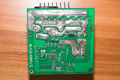

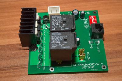

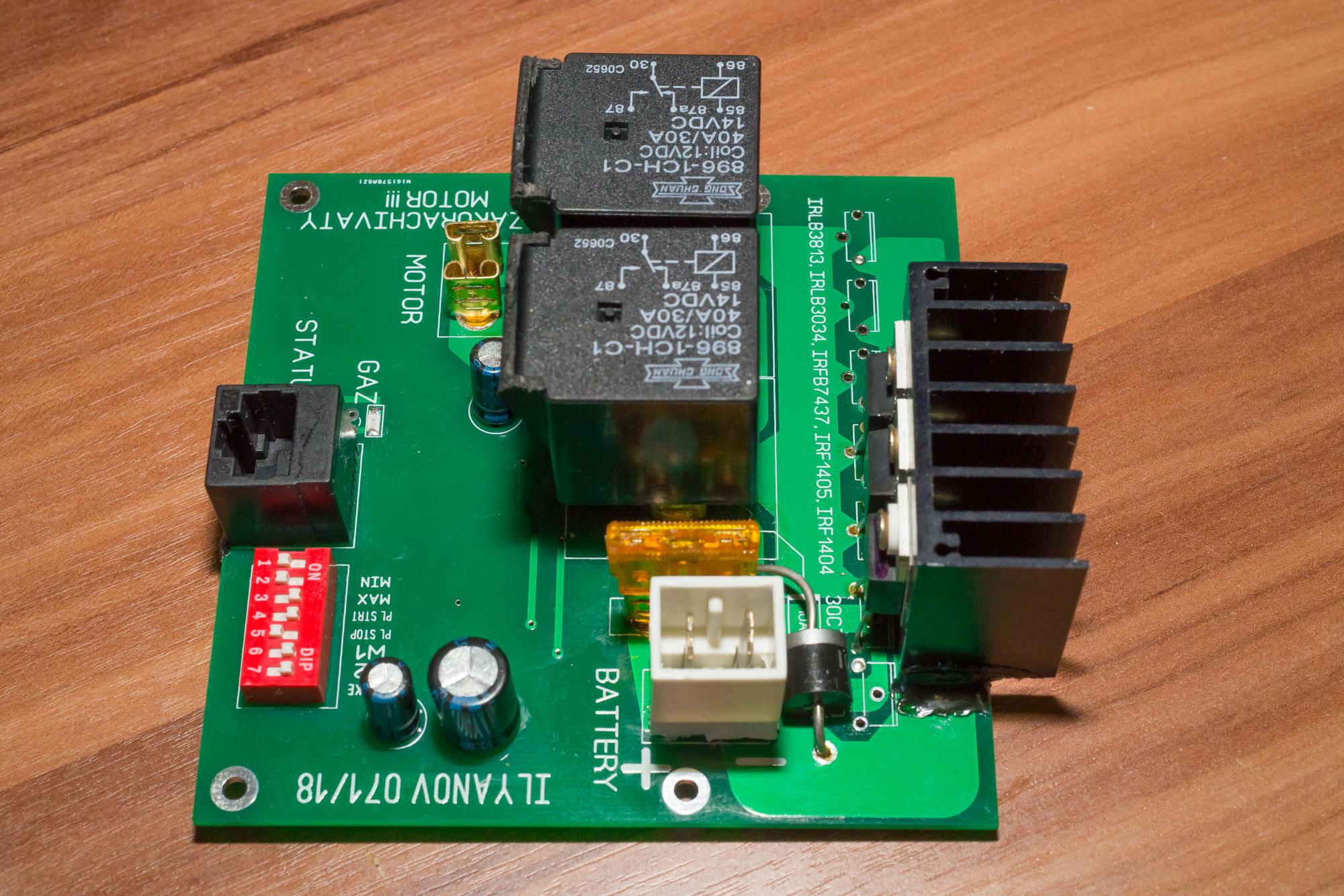

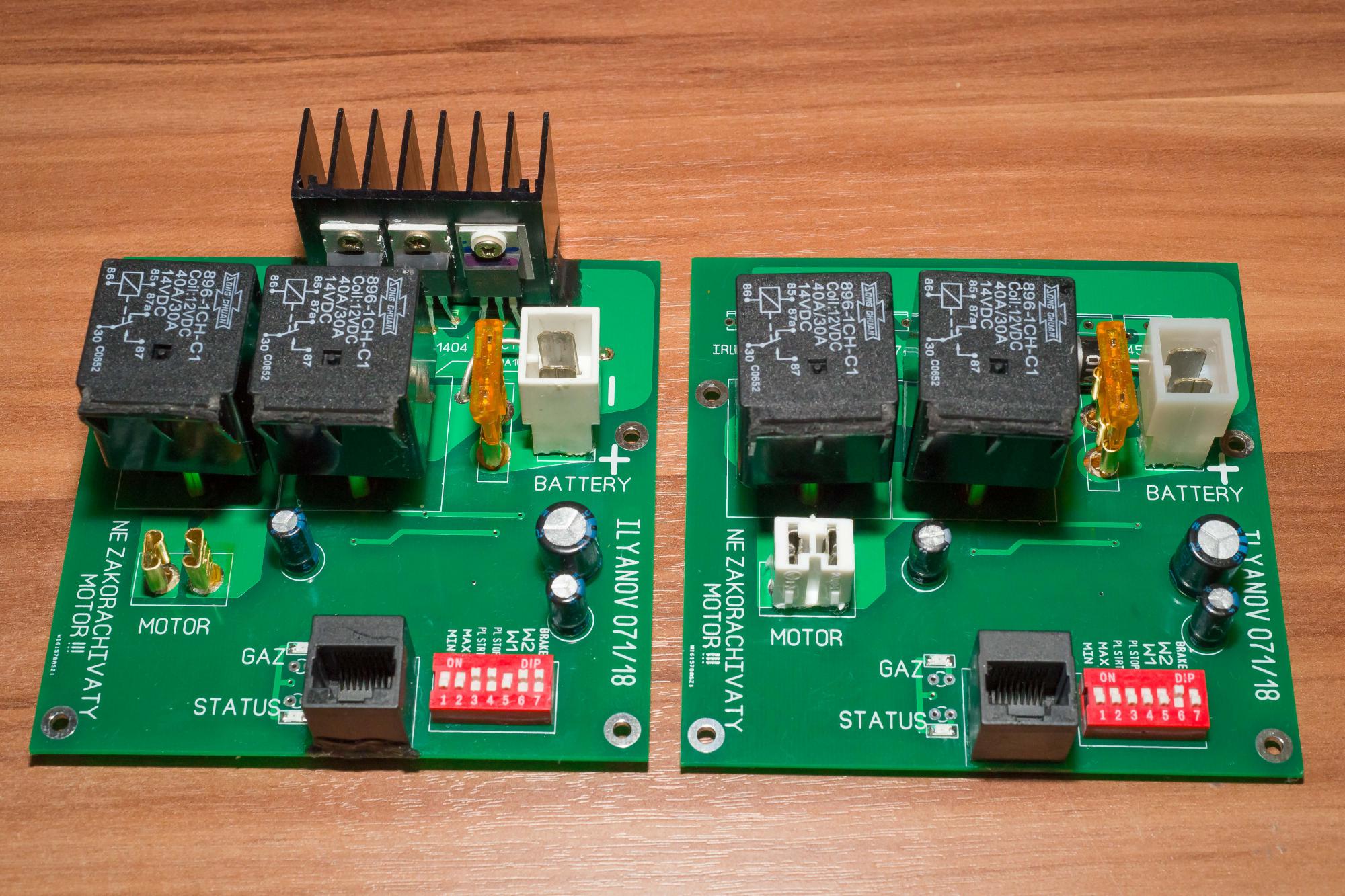

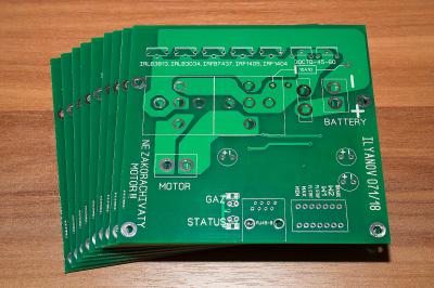

ILYANOV
Похвастаюсь :-)
На новогодних праздниках решил попробовать заказать платы
Схема и прошивка осталась прежняя, только добавил места для нескольких транзисторов и диодов
усилил, так сказать  ;-D
заказал в PCBWay
доставили за 20 дней
придраться не к чему

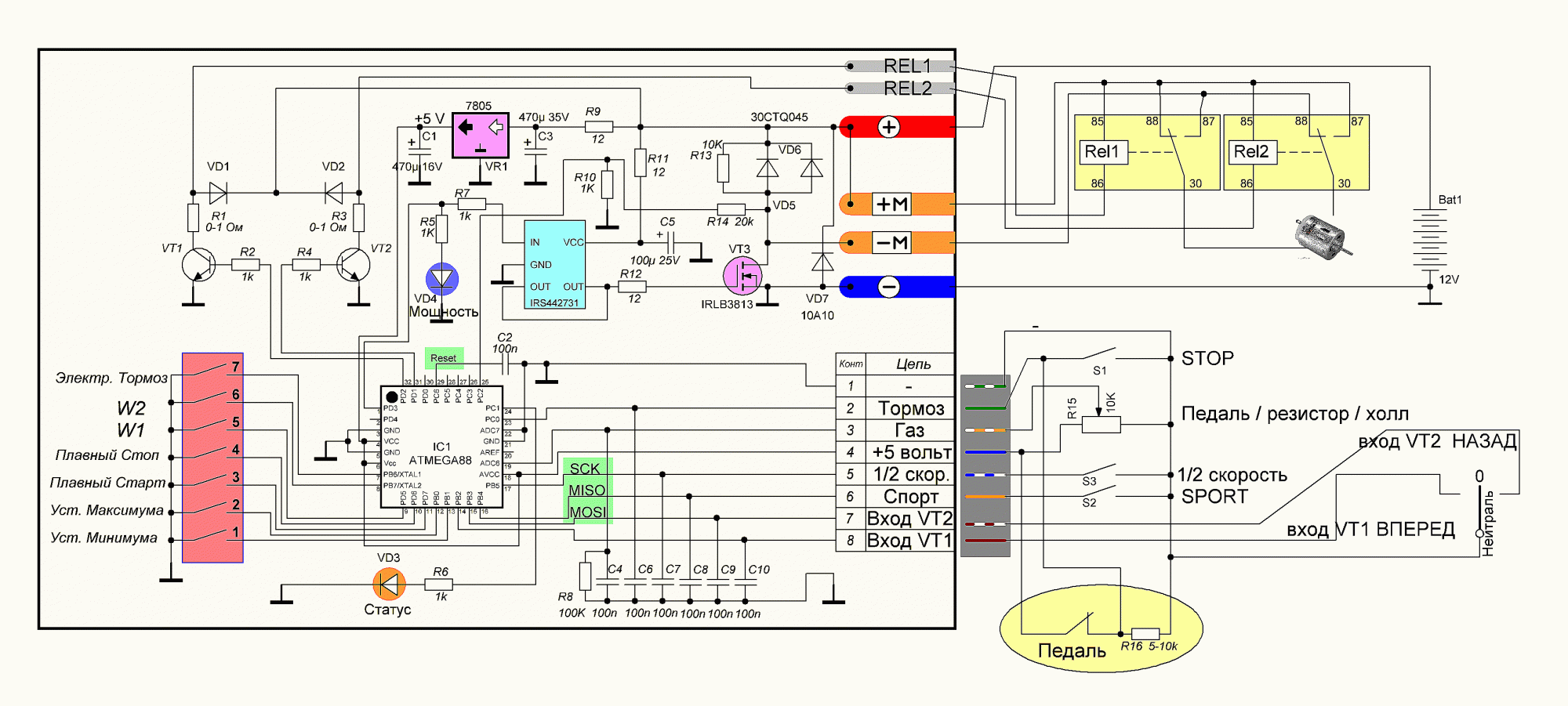

Илья Долинин
Я хочу поставить на педаль тормаза размыкатель(концевик от сигнализации) для того чтобы небыло одновременного действия газа и тормоза. Как правильней это сделать? Подскажите какую цепь разорвать Спасибо!
ILYANOV
Для этого необходимо подключить по такой схеме, нужно купить или откуда то вытащить резистор 5-10 килоом
Последовательно с этой педалью можно включить сигнализацию с размыкающими контактами
Смысл такой.
Пока педаль замкнута на тормозном входе будет +5 вольт.
Как только педаль разомкнет контакты - резистор потянет этот выход к нулю.
И контроллер отключит мотор.
