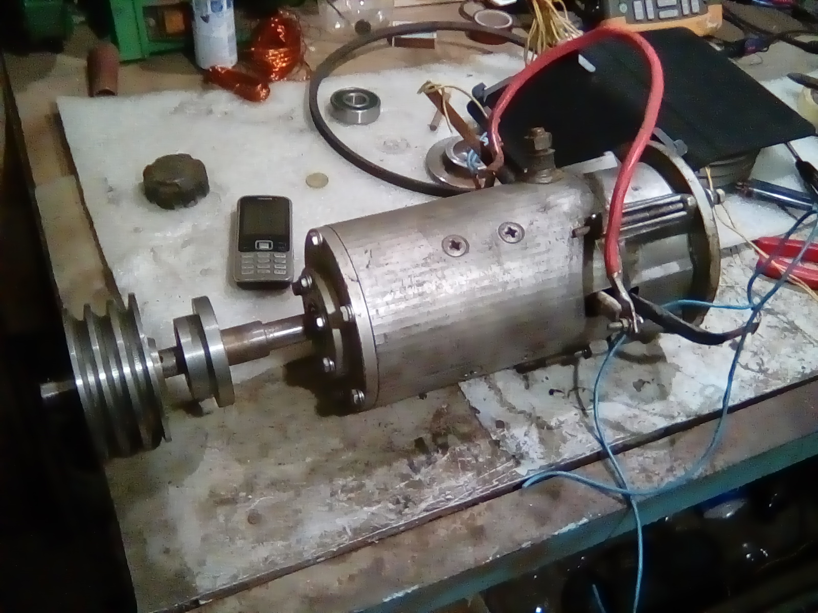

Алексей791
Уазик пока нормально)). Ответил в личке. Железяк наточил.никак не поставлю.движок надо закрепить.подрамник приварить.кардан надо еще переделать.все сосет финансы.а на работе обижают с этим.поэтому пока финансы были направлены на закупку картофана для зимы)))).

Алексей791
Как то так будет
Юрок 67
#89
От чего мотор? Щёток 2 или 4? Поделитесь мыслями.
