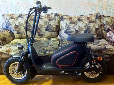

eTyson
Сегодня прикинул известный кофрик для дополнительной батареи и пр...
Вроде, как тут и был...
AutoLand
А ноги куда? Надо тогда подножки приваривать.  Как по мне можно переварить короб и пусть станет он ниже на 2см. Не страшно и роли не сыграет особо
eTyson
Да, буду придумывать складные подножки ближе к переднему колесу, тем более, что нынешняя посадка и ширина деки все равно не позволяют ставить ноги шире, более естественным образом. Поэтому и приходится сейчас раздвигать колени.

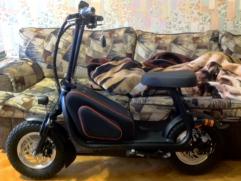

eTyson
Так,
или так?
У кого какие мысли насчет размещения кофра?
В обоих случаях ноги на деку не помещаются, т.ч. подножки буду делать, наверное даже в двух местах, одни в середине, чтоб можно было привставать, другие максимально близко у переднего колеса.
AutoLand
[user]eTyson[/user], прям мысли мои читаете. Хотел спросить а что не переставили, вот как сейчас на 2м варианте. По мне лучше смотрится второй вариант. Ну и так рассудить, аэродинамичность с 2м вариантом лучше. Я за второй вариант
alexandrFox
[user]AutoLand[/user], на счет аэродинамичности я бы так не рассуждал.
1 это проверять надо в трубе.
2 в роли райдера топикстартера, она малозаметна будет даже если кофр сзади действительно её повышать будет
Мне больше первое расположение нравится.
А практичнее вторым считаю. Тк можно кинуть авоську вперед и ногами справа, слева ограничить  ее выпадание с деки.

MoRoman
[user]eTyson[/user], в первом случае похож на мотоцикл, во втором - на скутер/мотороллер... лично мне мотоцикл больше по душе, но практичнее конечно второй.
eTyson
#34
Думаю так:
1. Аэродинамика, учитывая мой мидель - забыть. Более того, кофр впереди почти на 90% закрывается родной геометрией рамы.
2. Кофр с батареей впереди - имхо, более равномерная развесовка.
3. [user]alexandrFox[/user], про авоську тоже думал. Не вижу проблем ее размещения между кофром и сиденьем. Ну, возможно, придется продумать сетку и ремешки.
4. При переднем кофре, возможность размещения контроллера под седлом, ради обдува - не помешает...
5. При переднем кофре проще переносить, берясь за трубу под седлом.
Добавлено 28 Мар 2018 в 22:01
Цитата: MoRoman от 28 Март 2018 в 21:48но практичнее конечно второй.
Чем?
MoRoman
Цитата: eTyson от 28 Март 2018 в 21:59Чем?
Не нужно мудрить с сеткой и ремешками... ;)
