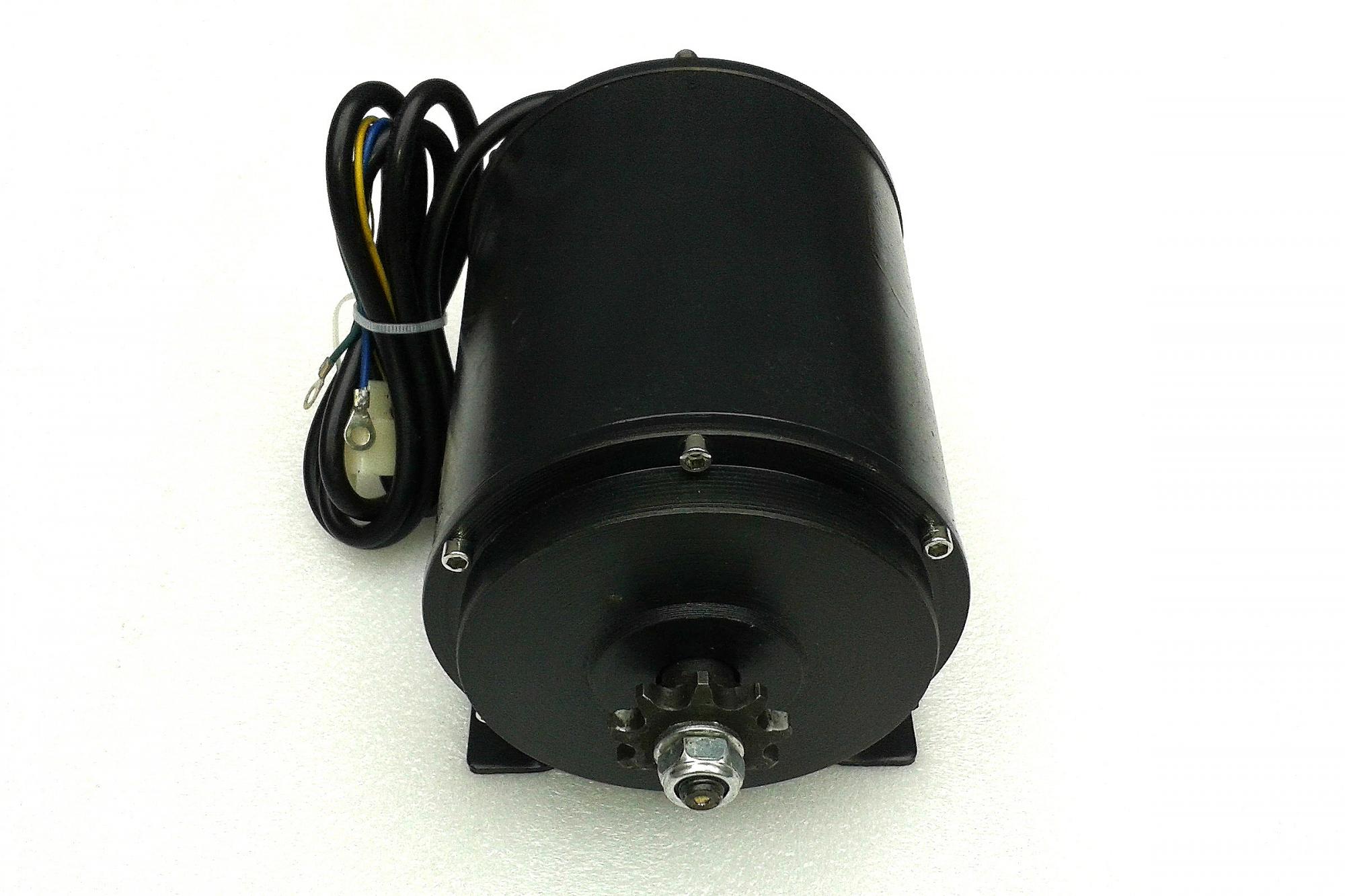

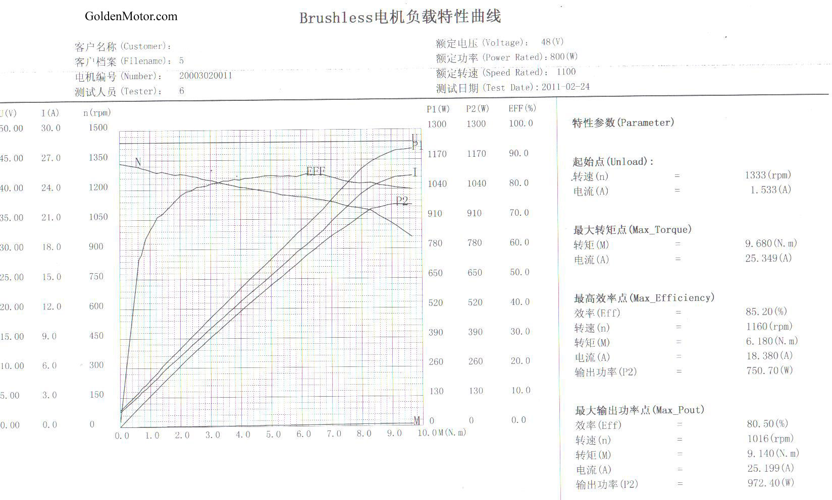

В прошлом году Golden Motor выпустила новый низкооборотистый подвесной мотор BLT-800, мощностью в 800 Вт.
 Подскажите что из него можно вытянуть мо максимуму (долговременную мощность и силу тока), но с условием что он отработает несколько лет при эксплуатации в городском режиме на напряжении 60-72 вольт. То что он слишком тяжелый- это я понимаю, хотя и надеюсь что весит на пару кг меньше.
Цитата
Напряжение: 48В
Номинальная мощность: 800 Вт
Пиковая мощность: 970 Вт
Номинальный момент:6 Н*м
Пиковый момент: 9 Н*м
Частота вращения: 1100 об/мин.
Вес: 8.8 кг
Заранее спасибо.
Вес: 8.8 кг
Либо они шифруются, и там что-то не так (или вес большой, или мощность маленькая), либо этот мотор не для электротранспорта, а например для станка. По моему, этот или похожий (или даже серия) мотор у них на сайте уже не один год висит.

У дилеров в России  самым слабым был полуторник. Движок низкооборотный, это достигается увеличение количества магнитов и мамо собой веса (это как я понял по топикам на форуме), но все-же не верю что на столько он тяжелее должен быть.

Сказали что действительно уже не один год выпускают. Два года назад сразу 10 движком продали картингистам, то-ли в Крым, то-ли в Сочи. На днях начну поиски, может и удастся.
