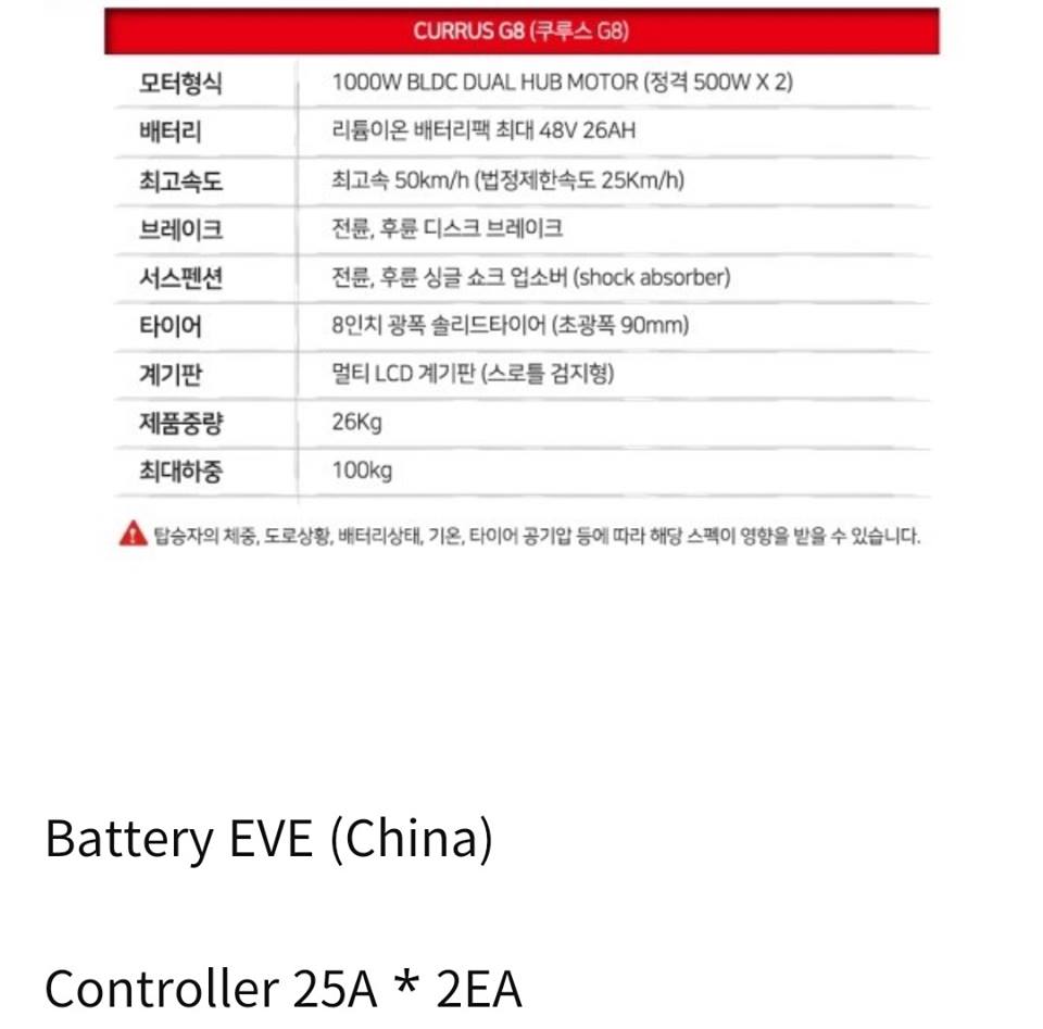

Цены приблизительно:
G8
48в 21ач - 59к?
--    26ач - 69к?
--    32ач - 76к?
RS
60в 38,4ач 2х1200w - 129к?

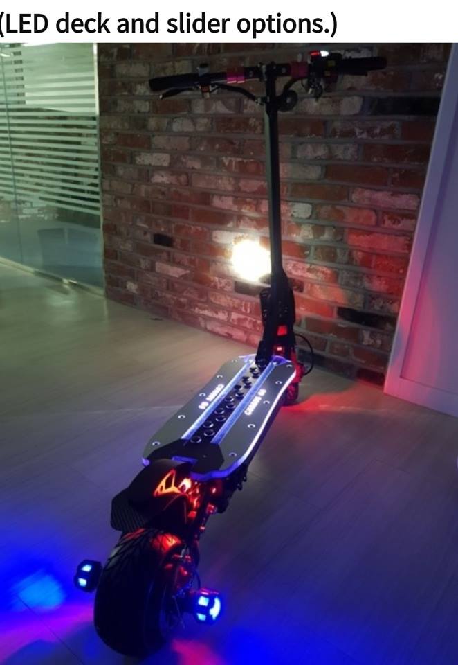

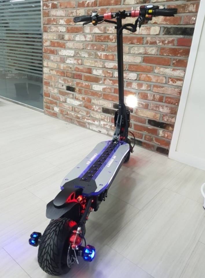

Крышка деки нравится, более эстетично смотрится. Накладка какая-то на деку как отдельная опция идет?

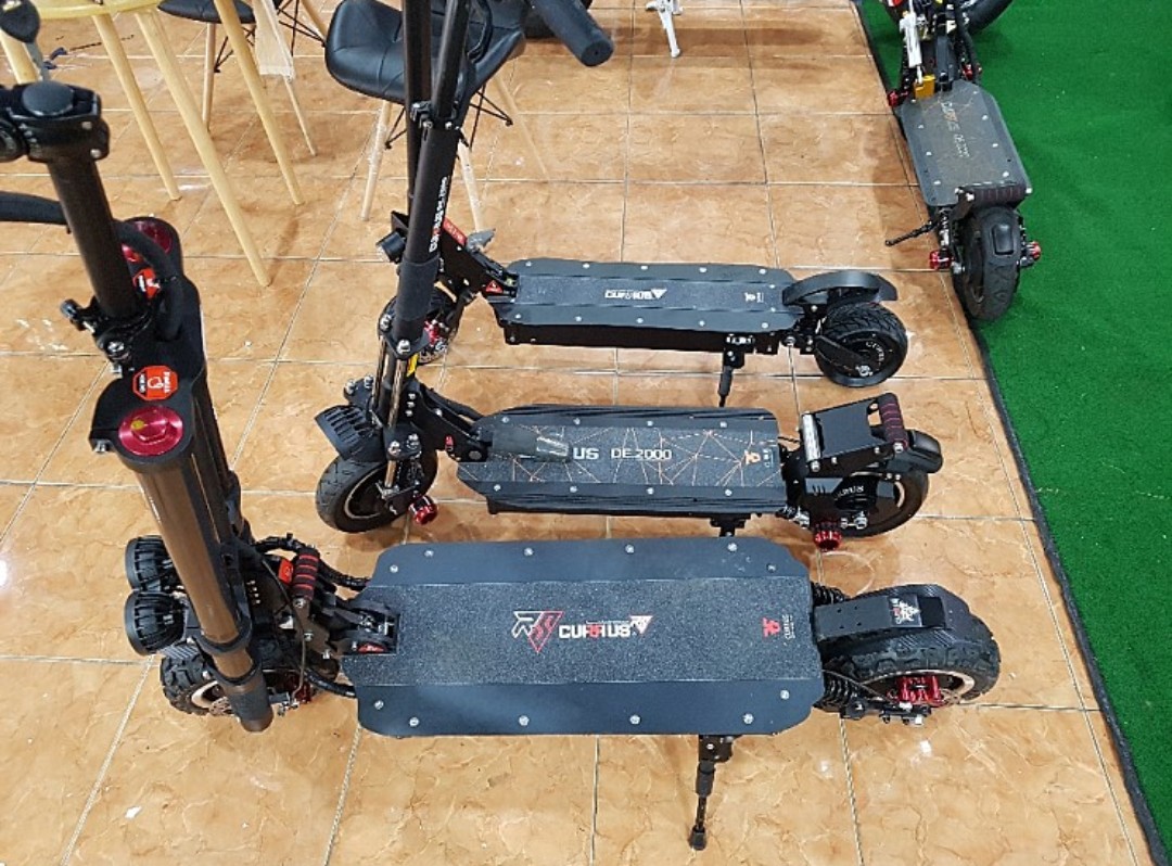

Кому интересно сравнение пропорций
Currus RS 11, Currus DE2000, и Currus G8

На счет светящихся крышек это тупо для выставки. Отдельно вроде так же продают но как правило не дешево.

не понимаю большинство производителей кроме минимоторса делать деку, чтобы самокат смотрелся как гроб на колесах. Модно что ли так. У спидвеев с дуалтронами хоть какой-то дизайн есть, у G8 так понял отдельная опция есть на светлую крышку с обтекаемыми формами.
