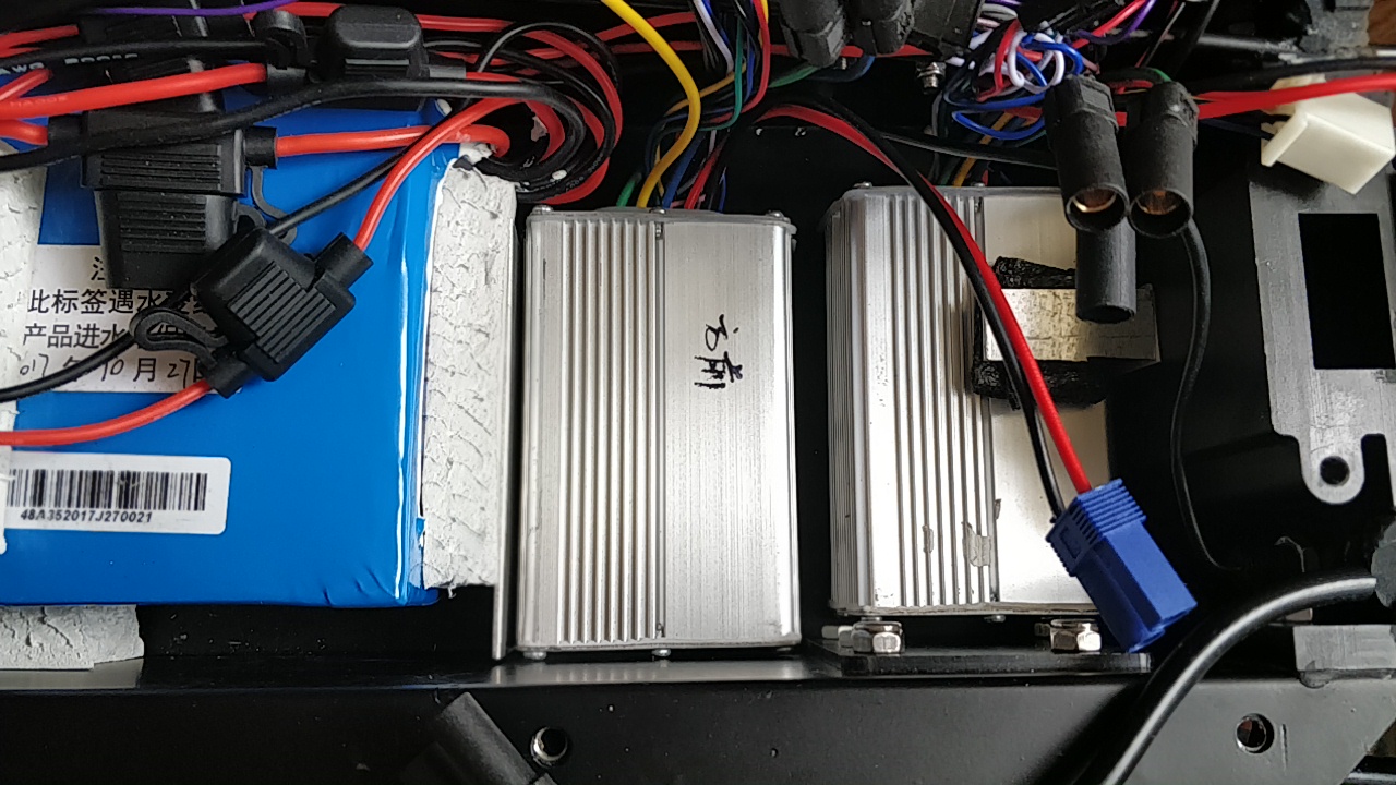

Что же...
За прошедшую неделю я заморочился в попытках оптимизации перегрева контроллеров и добился считаю успеха при текущих реалиях. Удалось стабилизировать температуру в пределах 70-75 градусов (было 100+ и росла). Было принято решение полностью выкинуть всю белую пенку из деки и положить контроллеры на днище, а не оставлять на боку прижатыми пенкой. Для этого задний контроллер был зафиксирован перевернутым уголком, который закреплен на боковой стенке деки, а передний расположился рядом на уголке, который в свою очередь приклеен к днищу. Сами контроллеры так же слега были приклеены к днищу монтажной лентой, но только 1 полосой, чтобы не препятствовать отводу тепла на деку. Так же в связи с этим внезапно над контроллерами появилось овердофига места для того клубка проводки :)
Было:
Стало:

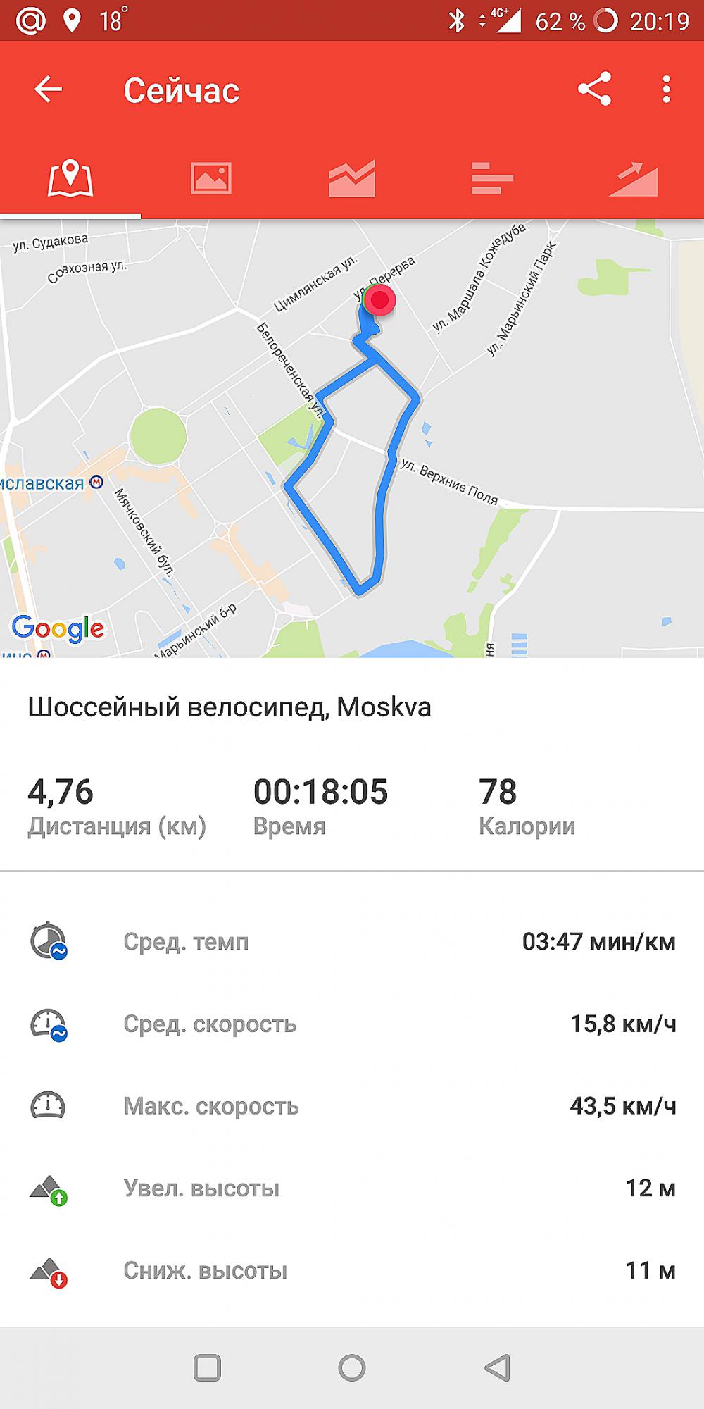

Сегодня даже довелось чутка проехаться на полусевшей акб по району:
К сожалению пока не удалось победить проблему с перегревом заднего МК, в связи с этим резина на моторе решила устроить душилку мне дома и воняет как партия китайских тапок....
