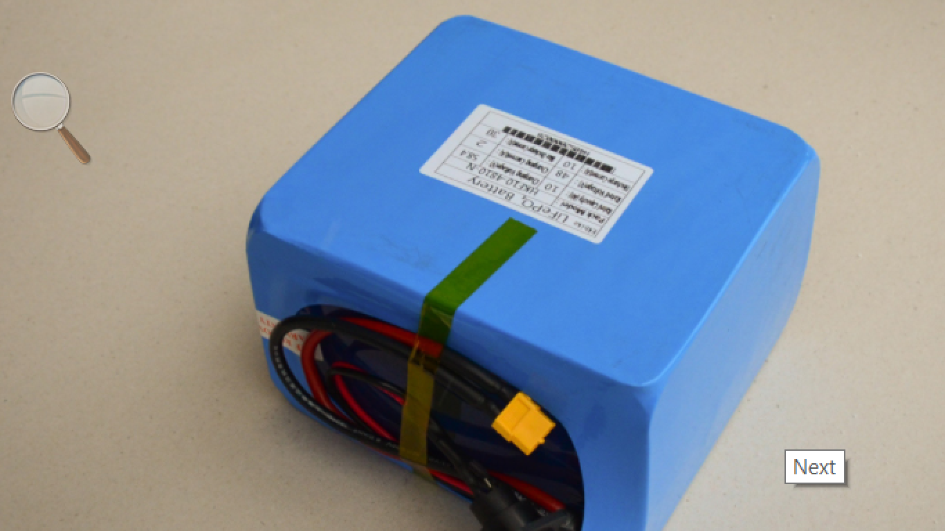

Куплю BMS для 16S LIFEPO4. Батарея перестала заряжаться, думаю дело в BMS. сейчас на ней 49,1 В. Не симметричная, 30А постоянная нагрузка, 60 коротко временная. АККУМУЛЯТОРНАЯ БАТАРЕЯ LIFEPO4 48 В 10 АЧ от e4bike.

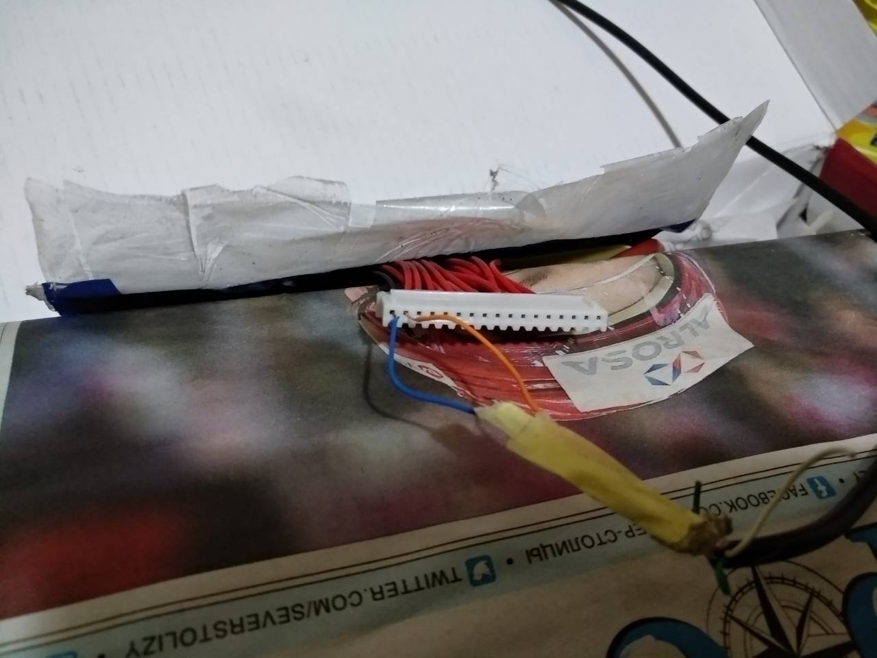

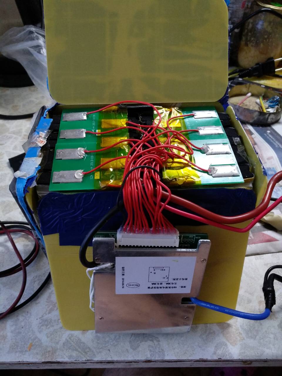

Раскрыл Батарею, разбег между ячейками от 3.01 до 3.17В.
Сейчас равняю вручную.
Странно почему так БМС запустила батарею?

[user]игорьигорь[/user], 3.17 и 3.01 - не очень большая разница. Смотреть разбег и тем более равнять надо на верхнем пороге (3.6В). Это скорее всего не бмс запустила, а ячейки протухают неравномерно (или изначально с разной ёмкостью были).
игорьигорь
Переподключил БМС от другой такой же батареи, Пошла зарядка. Теперь точно понятно что БМС виновата. Нужна bms 16s Lifepo4 желательно на ток больше 60А.

главное, чтоб рабочая. Поскольку у меня 2 одинаковых батареи на 16s 1p. А БМС одна рабочая, одна умерла, что если поменять транзисторы в БМС с 30А на 270А (например IRFB 3006) и объединить батареи в одну с общей БМС? Слаботочка не обидется?.

Цитата: игорьигорь от 04 Апр. 2018 в 15:05что если поменять транзисторы в БМС с 30А на 270А
там шунты бывают в БМС, возможно придется их изменять.
AutoLand
У вас эта бмс похоже без балансировки. Вот и разбежались ячейки. В маленьком китае нет бмс?
