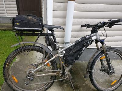

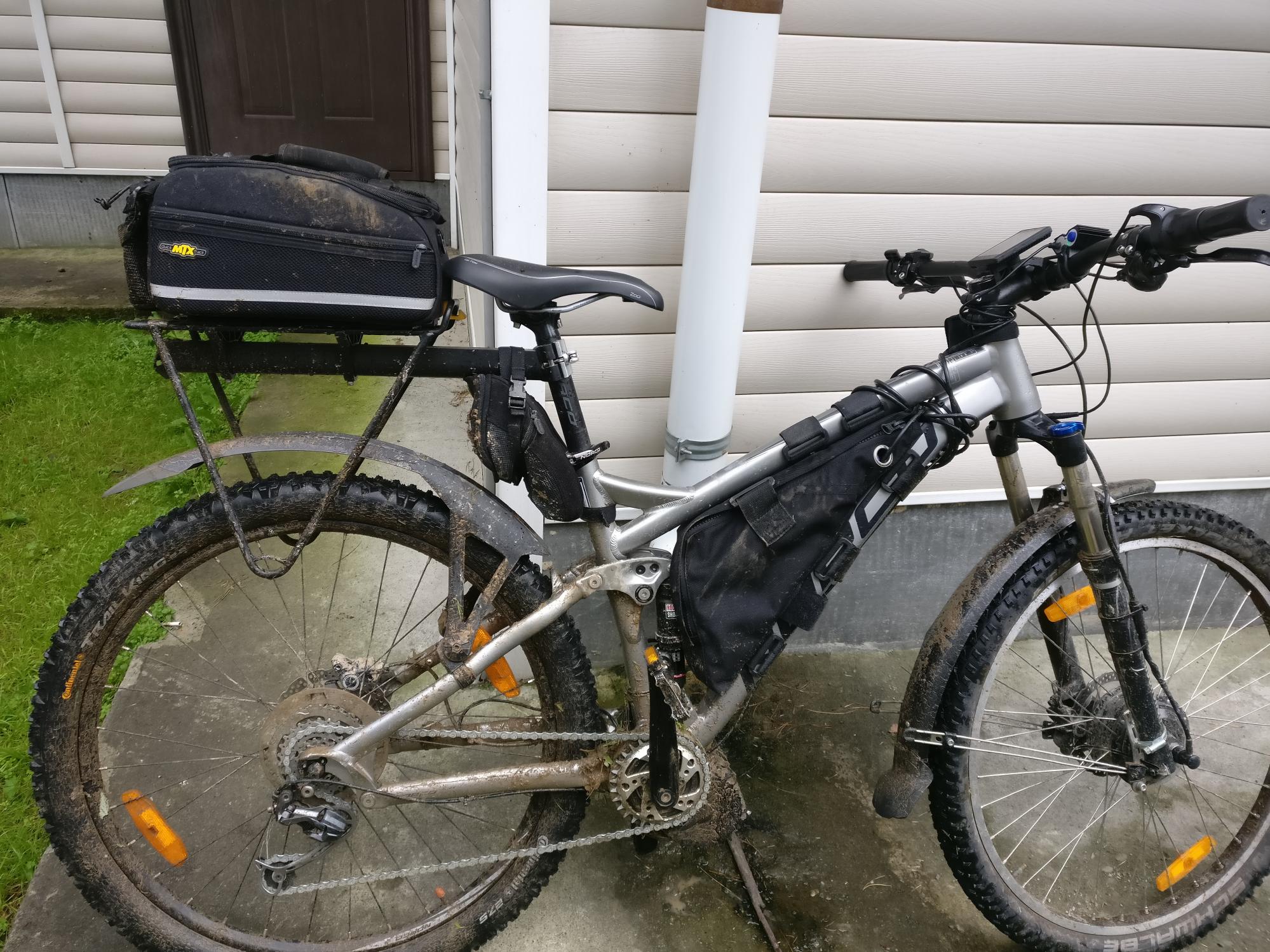

вот рабочий вариант, с подвесным и передним тяговым для пересеченки. когда нехочется дергать передачи можно оперативно добавить тяги передним редукторником или вообще ехать только на нем, чтоб не изнашивать велотрансмиссию. максималка 35кмч чисто на переднем моторе. при этом он лехкий и мотор и вел.

2.8 перед и 6 (хз точно сколько) bbshd. там же шатуны свои, каретка родная выкидывается, вобщем один вес меняет другой. если qq100h то 2кг, на другом веле.
вес 28 в сборе с батарейкой без багажника. донор был 14-15, но крылья, тяжолая прочная резина с толстыми камерами добавили чутка.
планетарку пока нехочу, дорогие и все равно ломаются. геморой с подбором под вел. возможно требуемый мне момент не переварят и сломается еще раньше чем у местных катальцев.
