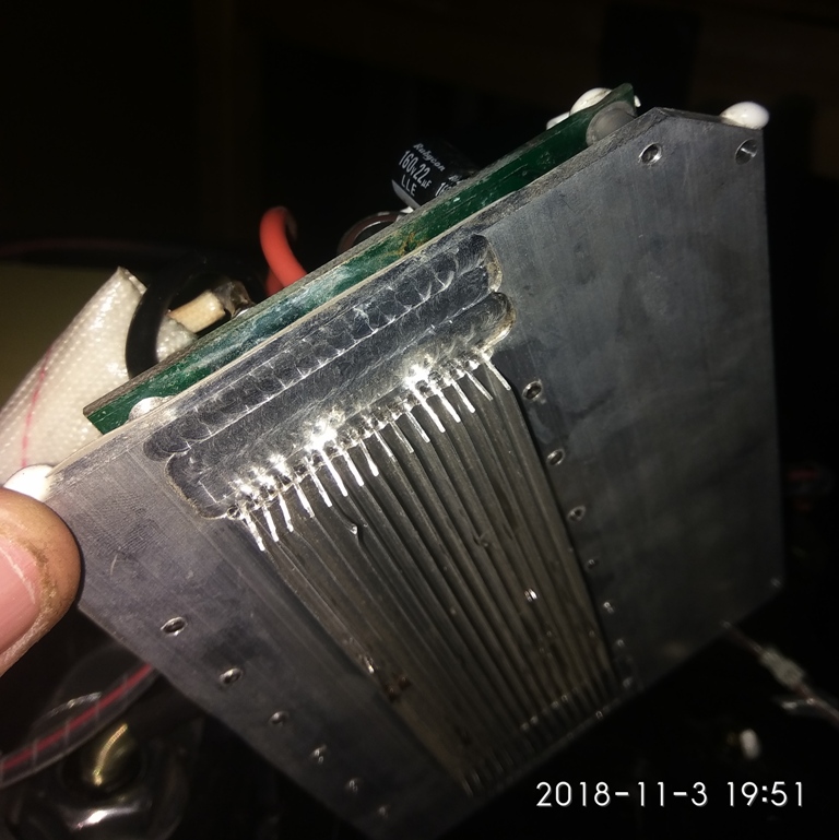

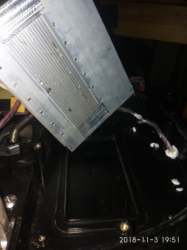

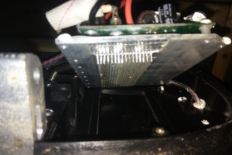

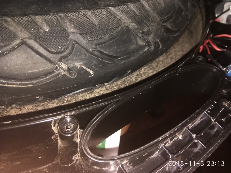

Всем владельцам M SuperX обязательно силиконте колесо. Сверху над колесом, там пластмаски буквально на 2мм друг на друга в нахлест заходят. При интенсивном движении по воде, она способна пробивать этот шов и стекать сверху на батарею. Сама батарея заизолирована хорошо.
Еще обязательно силиконить под контроллером. Китайцы, когда алюминиевый радиатор обрезали сверху и снизу оставили сильные вытачки а прокладку сделали из твердой резины. Через эти вытачки при езде по лужам в корпус где плата поступает вода. Кто не в курсе, радиатор выведен наружу внутри колеса. Другой вариант прокладку сделать из пористой резины, более мягкой.
У меня, после дня катания по воде (а может еще и раньше) набралось с права где контроллер, где то с пол стакана воды, нижняя часть платы плавала, контролер глюкнул, хорошо что не совсем на ходу. Первый симптомчик был, что на маленькой кочке подсветка диодов переключилась на другой режим. Крышки были все просиликонены да и вода была только со стороны платы. Далее колесо катил вручную, на кнопку оно не реагировало, периодически самопроизвольно включаясь и отключаясь, издавало писки.
Дома воду слил, плату просушил почистил. Контроллер остался рабочим, только коротнуло где то 5в линию. Колесо ездет, все отлично, только не работает освещение, никакое.
Еще слышал, что если в кнопку попадает вода, колесо может не отключатся, но это еще по старым Супам. И если будет сильный ливень, вода может попадать через ручку в корпус к плате 100%. Лучше накрывать чем то.
Кнопка, все разьемы и фонари изнутри просиликонены очень хорошо, только проводочки торчат.

Силиконить самолично, ИМХО, стоит любое колесо - хуже точно не будет. Спасибо за инфу.
Кстати, по поводу залитого контроллера - его нижнее расположение и сама возможность подобных проблем в своё время определило мой выбор в сторону Монстра от Супа v3 и сейчас от Супикса (хотя шикарен, зараза) - у Монстра контроллер сверху, а мне так спокойнее. Да и крышки можно снять не снимая педали.
