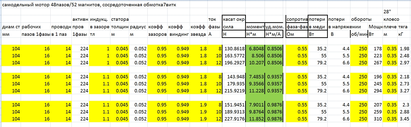

kor
Цитата: Саня77 от 27 Апр. 2018 в 18:33Т.е. рабочее напряжение 25в? Как вычислили?
Вот расчет примерный, поскольку рабочая индукция и "коэффициент звезды" при плотном заполнении магнитами точно не известны, то посчитано для индукций 1Тл 1.1Тл и коэфф 1.8 и 1.9.  То же и для расчета момента.
   Еще вопрос ко всем, кто интересуется. Есть у кого-то возможность взять любое моторколесо у которого магниты впритык стоят, и есть доступ к выводу средней точки обмоток звезды? Нужно раскрутить его от внешнего источника оборотов и измерить осциллографом амплитудное значение напряжений фаза-фаза  и фаза-средняя точка. Чтобы посчитать их отношение, коэффициент.

Саня77
Всем привет! Пришёл наконец то контроллер. Сегодня наскоро собрал всё в кучу, пока на словах скажу.
Итак:
контроллер 36-48в 350Вт, блок питания 400Вт, на выходе поставил конденсатор 4800мкФ.
Двигатель работает (устойчиво) начиная с32в. Сила тока независимо от напряжения от 0,7А до 1,5А. Подавал до 50в.
Что бросилось в глаза, мощность плавает от 30вт до 50. Напряжение при этом колеблется 2-3в.
Конденсатор маловат? А так в принципе мне понравилось как работает, прям как настоящий!!!
Обороты пока не замерял, но на слух разница между 36в и 48в около 20%. Остановился на напряжении 36в.
Подавал 40,5в, при максимальных оборотах проседало до 37-38в. Ток как уже писал 0,7-1,5А.
Видео сниму по позже.

Саня77
Привет!
Сегодня измерил обороты, и честно говоря, я в шоке!
Обороты начинаются от 700об/мин при напряжении 32в, повышаются до 823об/мин при 35в,
и 825об/мин при 46,5в.
Получается частота питания в районе 160-165Гц.
При таком раскладе я пойду на взлёт, даже если обороты под нагрузкой упадут процентов на 20.
Возможно придётся сделать прицеп толкающим, с 20дюймовыми колёсами и то скорость в районе 60км/час будет.
Просится планетарный редуктор. В колесо не влезет, придётся лепить сбоку с приводом на цепь.
Есть конечно свои плюсы!
Мощность двигателя при  700об/мин и крутящем моменте 7Нм будет около 500Вт.
