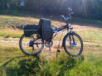

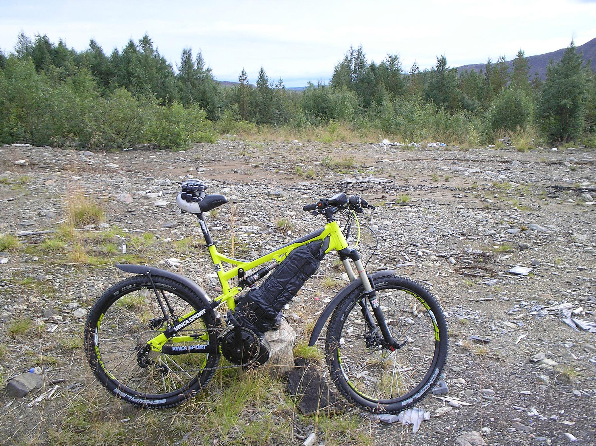

Best23
Да в итоге забыл показать, был такой
стал такой под новые хотелки
