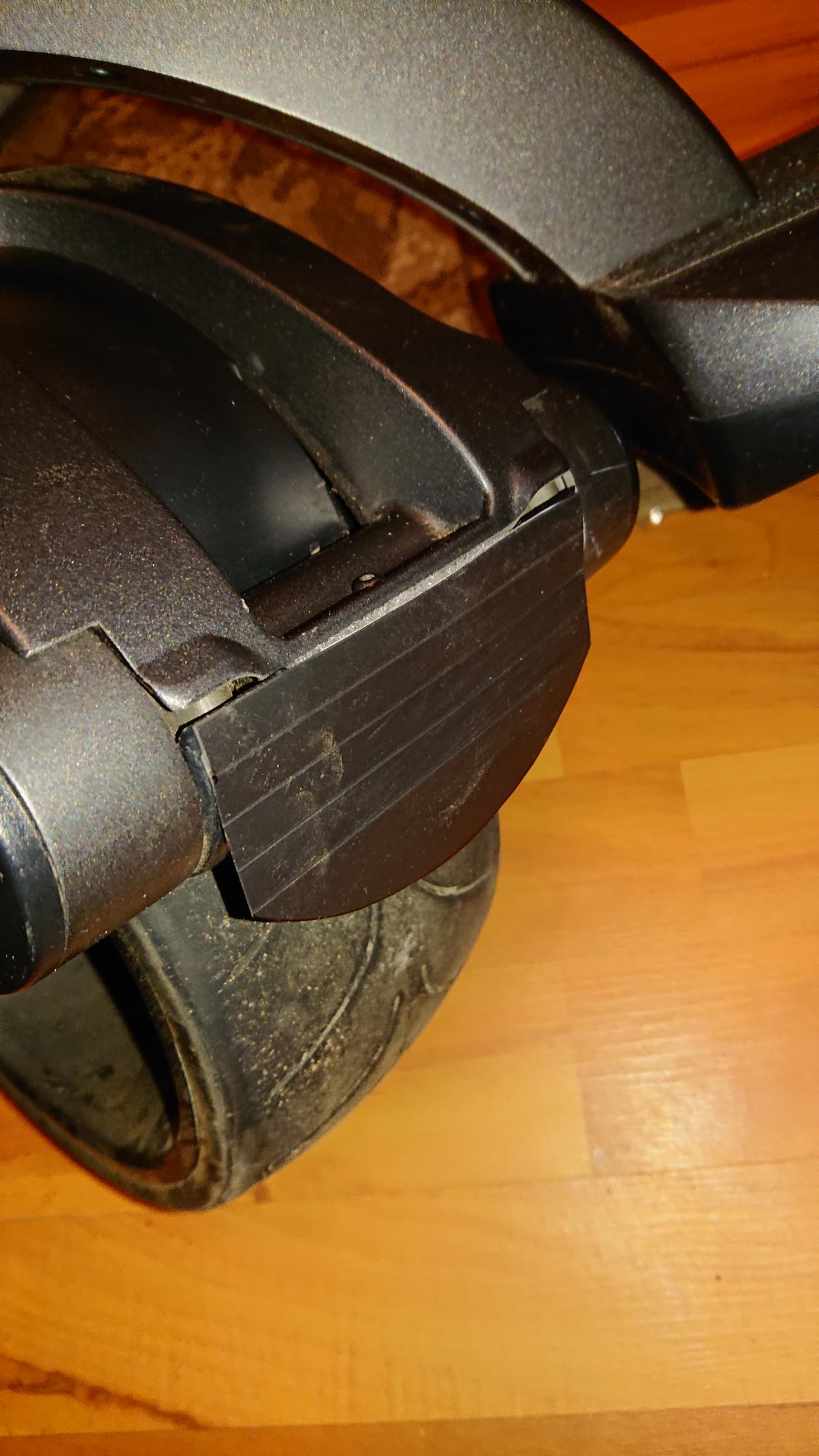

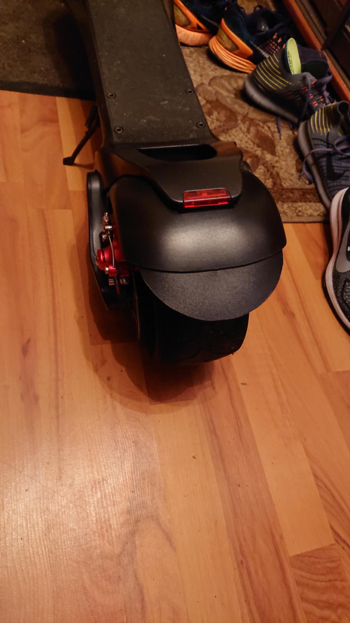

#266
Присобачил брызговики. Забрызгивает. Сегодня испытаю. Черновой вариант.
