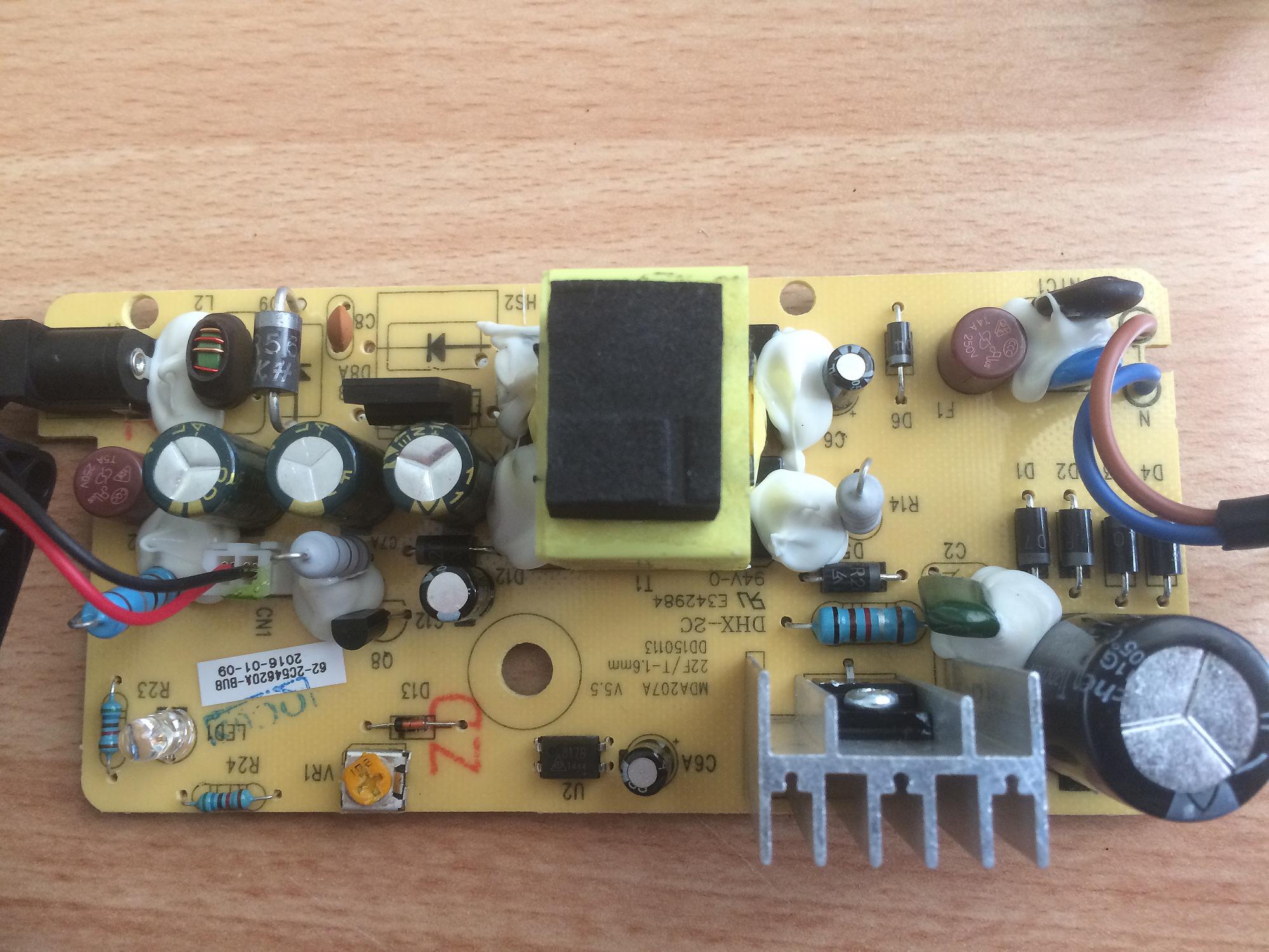

Добрый день!Помогите пожалуйста понизить напряжение на зарядном,подстроечный резистор регулирует в диапазоне 54.3-56.0,а нужно получить 53.95-54.0
По запросу сделаю более детальное фото.Спасибо!

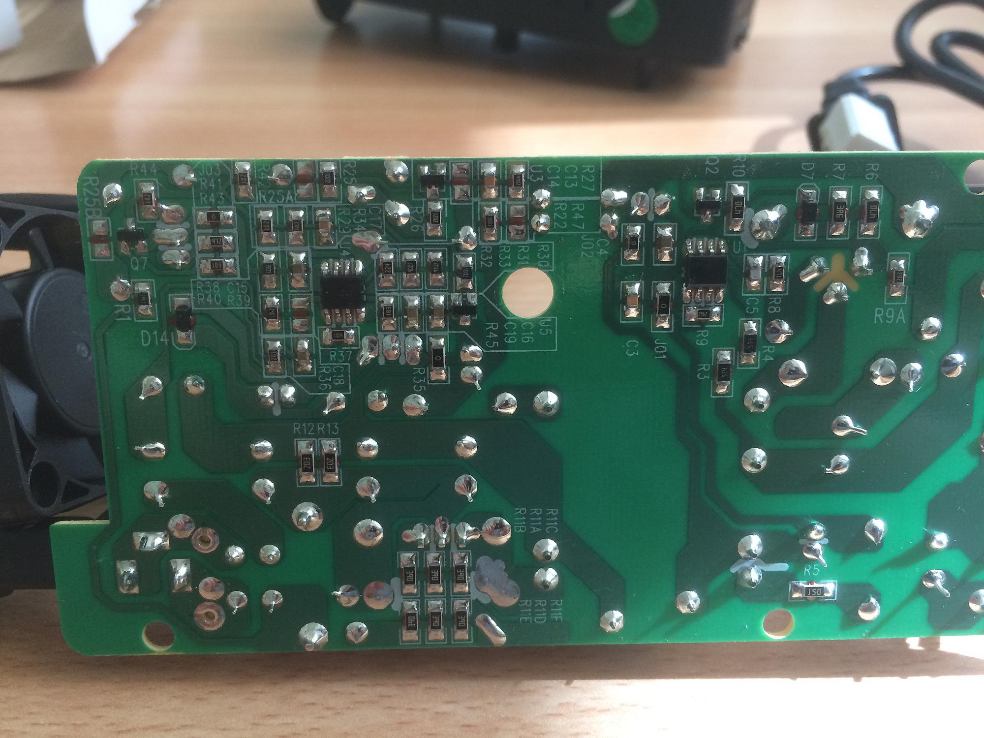

глаза сломал вглядываясь в зелёную сторону платы
похоже вам нужно чуть уменьшить сопротивление R24 или R23, они включены последовательно и приходят на плюсовой вывод зарядки?
   Это можно сделать установкой стабилитрона D13 , имеющего чуть более низкое напряжение стабилизации  ! Дело весьма кропотливое !  :-(     Сузить диапазон пока не могу сказать как сделать , нужна схема !
Я наверное не правильно написал,диапазон сужать не надо,только понизить и всё
Схемы нет! :bn:
Схемы нет! :bn:
  Можно тогда только стабилитроном , родной только не выпаивайте , параллельно ему подпаивайте другие !
Стабилитрон D13,оказался диодом 1N4148,что делать дальше? :sorry:
  Тогда соглашусь с мнением уважаемого  crond , R24  немного понизить  !  Замерьте номинал и параллельно подпаять в 20 раз более ,,омный,, номинал !

Спасибо всем,кто помог!К резистору R24(56кОм),параллельно подпаял,последовательно соединённые резисторы на 1мОм и 51кОм,подстроечным удалось выставить 53.9-54.0в,чего и добивался!
