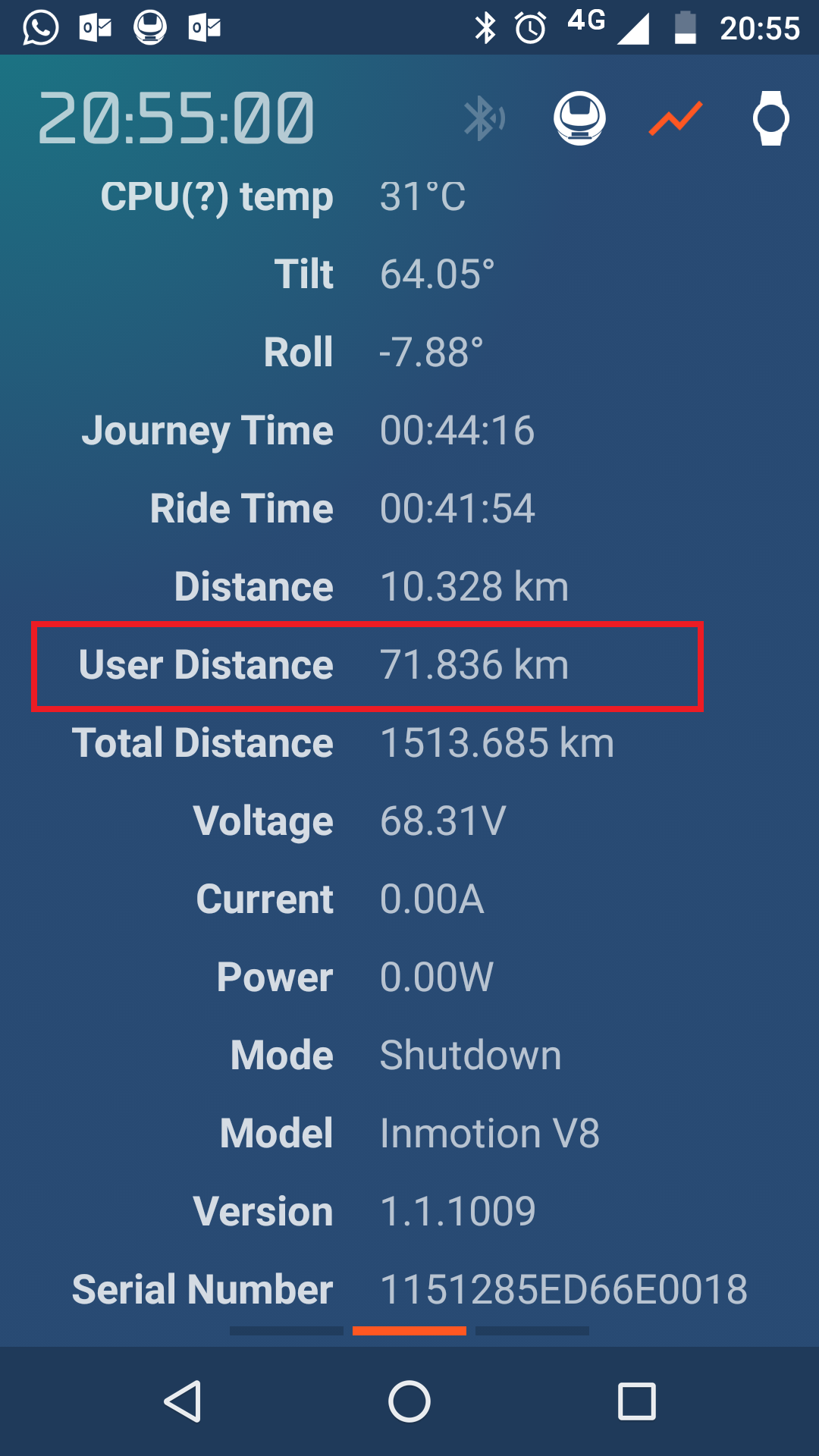

Не давало мне покоя незнание точного пробега на моей новой батарее.. Но провернуть такое было непросто при моем повседневном использовании, т.к. ехать мне 17,5 км в одну сторону, после поездок туда-сюда-туда остается чуть больше 30% заряда, до этого я не рисковал ехать так домой, т.к. если не хватит на 17,5 км, и соответственно на 70км на одной батке, то придется его катить несколько километров с дико задранными педалями (его даже катить так сложно). Ситуацию усложняло то что вчера я заехал в магазин и катнул лишних 2 км  :-D Т.е. нужно было проехать 72 км. Стоит отметить, что пару дней назад я усадил батарею в ноль не доехав 400 метров, поэтому я примерно знал что ожидать, и на каких контрольных точках должны пропадать деления, чтобы оказаться хотя бы недалеко от дома.
После преодоления 7 км дистанции (61,5 км на одной зарядке) у меня осталось одно деление (т.е. 20% по приложению), и я уже точно знал что не доеду ~2-3 км, т.к. последнего деления хватает на ~8 км пробега. Поэтому было принято стратегическое решение - поставить подъем педалей на 20км/ч (боже мой, как же это медленно для одиночного передвижения, меня обгоняли велосипедисты, и прочие.. поначалу я вообще не мог ехать и 5 секунд подряд чтобы колесо не задирало педали)
Итак, результат достигнут: почти 72 км на одном заряде, это до первого подъема педалей (случился за 150 метров от дома).
Пробег
Проанализировав логи предыдущих поездок в ноль, сделал вывод - я выиграл 2,5 км пробега и проехал 10,5 км, вместо 8 км на последнем делении, потеряв на это дополнительные 15 минут (справедливости ради - тащить колесо 2,5 километра отняло бы полчаса )
Но зачем я все это начал - конечно же не для самоутверждения, а для того, чтобы понять насколько же нелинейны и брешут проценты в приложении, и индикатор на колесе, это будет полезно не только мне, но и другим обладателям V8 да и других Инмо, а также вполне годится для владельцев Gotway, т.к. формула в приложениях почти такая же, ну что до KingSong - там отдельная песня, о чем позже.
Итак,
Зеленая линия - остаток пробега
Красная - проценты в приложении
Синие отсечки - пороги исчезновения очередного деления на индикаторе колеса.
Левая шкала - километры (тысячи метров всмысле)
Правая - проценты заряда
График
Что же получается,
8,5 км я проехал "бесплатно" - что составляет 12% пробега, или 88% остатка, однако в приложении так и стояли 100%
первое деление пропало после 22,5 км - что составляет 31,3 % от суммарного пробега, т.е. реально это 68,7% батареи, а не 80% как показывает приложение
второе деление пропало после 35 км - что составляет 48,7 % пробега, или остаток в 51,3%, а не 60% как показывает приложение
третье деление пропало после 47,2 км - что составляет 65,5 % пробега, или остаток в 34,5%, а не 40% как показывает приложение
четвертое деление пропало после 61,5 км - что составляет 85,5% пробега, или остаток в 14,5 %, а не 20% как показывает приложение (следует учесть что если бы я не замедлился, реально это было бы 11,5%)
последнее деление замигало за 2,3 км до подъема (на картинке не влезло, на столько ничтожна эта стадия), что составляет около 3% заряда, а не 10% как показывает приложение.
Теперь про KingSong - проанализировав логи которые мне предоставили в чате, я узнал, что KS считает нулем разряд ячейки до 3,125в, в отличие от Inmotion где 3.4в на ячейку и Gotway где 3,3в. Таким образом, то что Кинг показывает как 27,5% - инмоушен уже будет стоять с задранными педалями, там где Кинг будет показывать 18% - готвей тоже уже скажет досвидания. Народ пишет что Кинг ниже 30% дико режет скорость, задирает педали, пищит и матерится.
С одной стороны, это конечно отличная возможность доехать если не рассчитал пробег, от 27,5% можно проехать примерно 4,5-5км на KS-16S. С другой стороны, 5 км это вот ни разу не 27% от пробега KS-16S, исходя из графиков разряда литиевых элементов (в частности MJ1 используемых в большинстве моделей KS) на интервале 3,4-3,125в можно высосать менее 10% емкости элементов. Учитывайте это катаясь на своих колесах.
Что же касается моего колеса: ~ 69 км ни в чем себе не отказывая

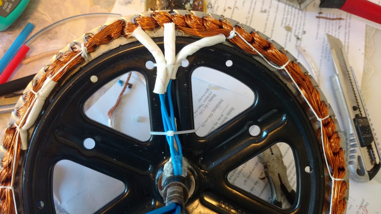

Дело было пятничным вечером, делать было нечего...
Многие наверное читали пост о том, как положительно влияет замена проводов мотора на V8.
Цитата: ZabEco от 12 Май 2018 в 10:20
Хочу отписаться после доработки колеса V8. У меня сразу обновленная модель с хорошей покрышкой дата покупки август 2017.
Откатал осень, зиму и почти весну. Всегда на пике своих значений иногда даже выше 30 с поднятыми педалями. Ранее у меня были стуки в колесе — заварил ось, проблема ушла. Часто был маятник даже на просто неровных поверхностях (буграх) особенно при скорости около 30км/ч, что крайне было не безопасным и три раза я так сильно падал из-за этого. Когда сваривал ось обратил внимание на очень тонкие провода к мотору, на мой взгляд мотор не раскрывал весь свой потенциал. Я решил замерить и проверить этот вопрос, встал на колесо и уткнулся в высокий бордюр, сработала защита OVERLOAD и колесо выключилось. Разобрал, заменил провода на более толстые которые едва проходили в отверстие оси. После замерил тоже самое и OVERLOAD уже не срабатывал, было ощущение что колесо пытается заехать на бордюр. Тогда я начал гонять под 30 по тем самым неровным участкам и маятник не был обнаружен, так же заметил что с моим весом в 70кг я могу супер резко ускоряться и тормозить без какой-либо просадки педалей, все проблемы которые были с колесом до этого времени решились путем сваривания оси и замены проводов. Сейчас планирую увеличить акб.
Рекомендую всем увеличить сечение проводов, это реально увеличивает мощность мотора, теперь ездить стало безопаснее и увереннее. После доработки прошло 2 месяца и около 300-400км пробега.
Ну вот и захотелось мне еще мощности от V8 немного выжать)

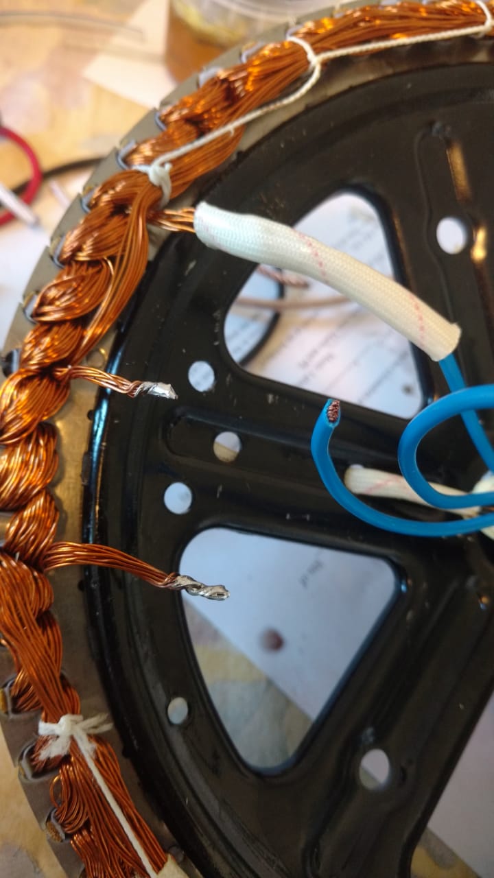

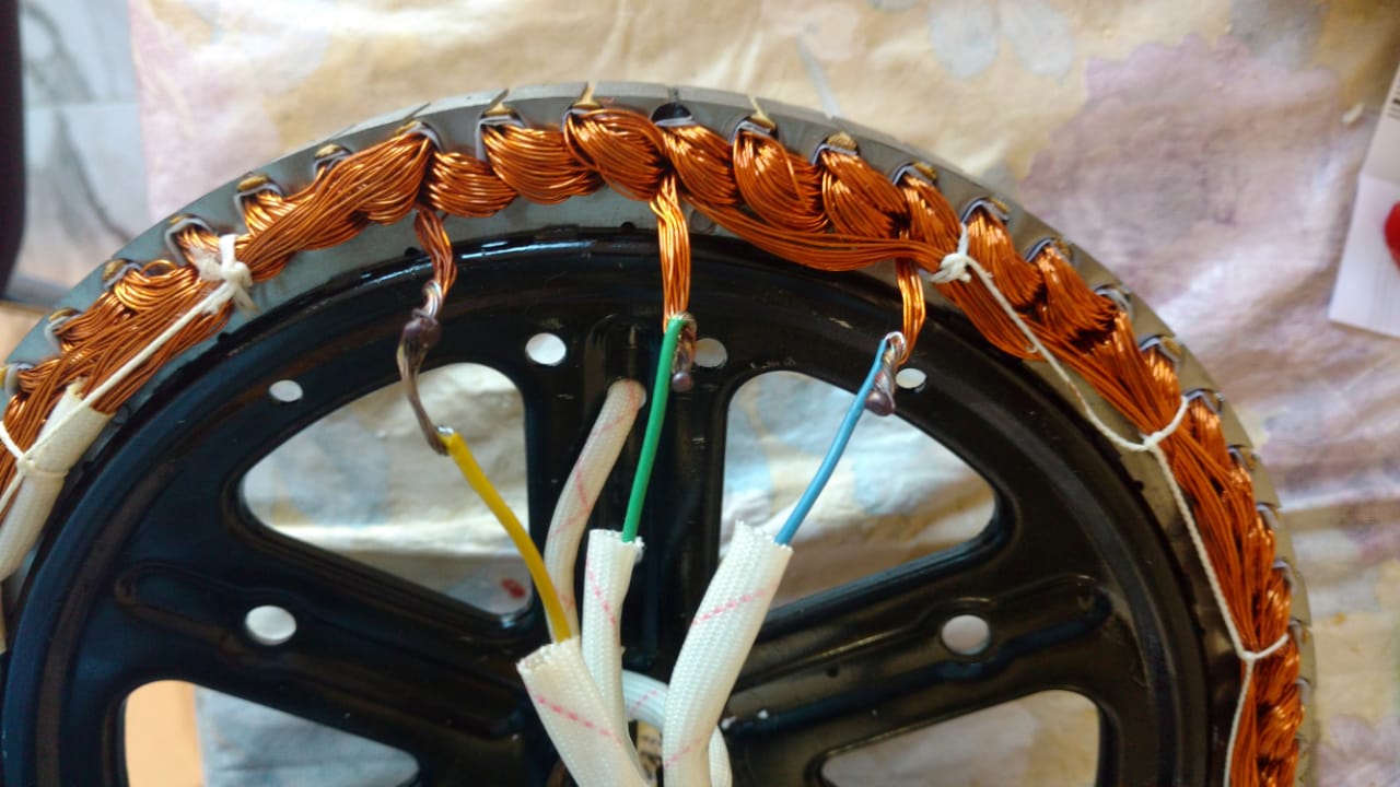

История о том, как я разбирал мотор-колесо, и чего это мне стоило будет в конце поста, т.к. сейчас не об этом.
Вот они виновники...

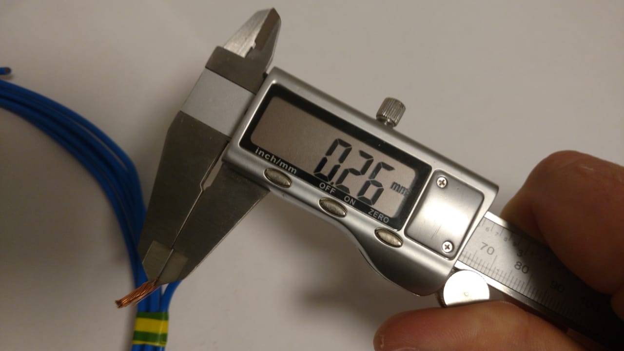

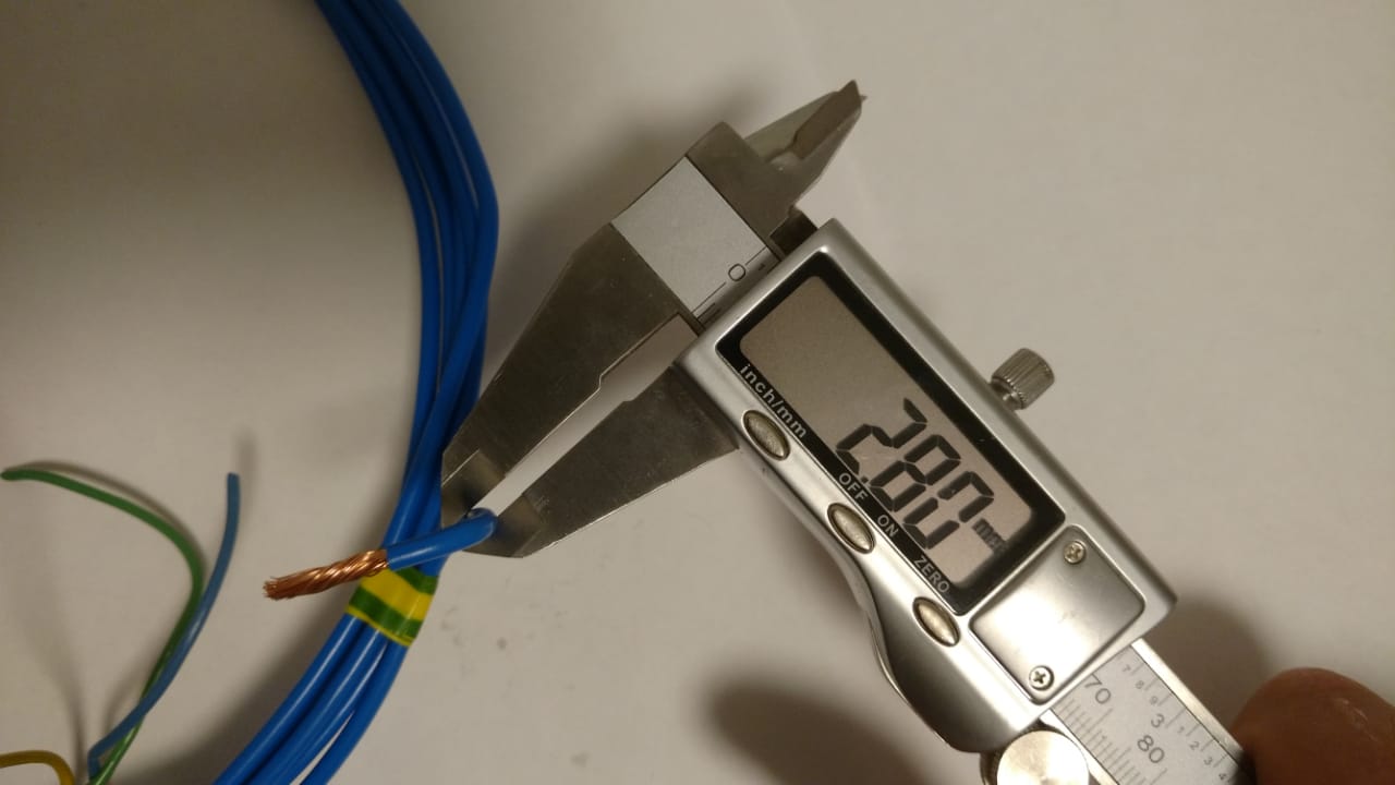

Был куплен в автомагазине провод с достаточно тонкой изоляцией, и по заявлениям 2.5мм2 в сечении.
Диаметр провода 2.8мм, состоит из 50 проводов диаметром 0.25мм (0.23-0.26мм по измерениям) что дает суммарное сечение 2,45 мм2 (50*0.25*0.25*Pi/4), вроде все честно.
И перепаян на место старых
Достойная замена...
К слову сказать, обмотки V8 намотаны 10 проводами диаметром 0.55мм (сорри, фото не сделал), что значит сечение провода обмотки 2.4 мм2 (10*0.55*0.55*Pi/4).

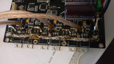

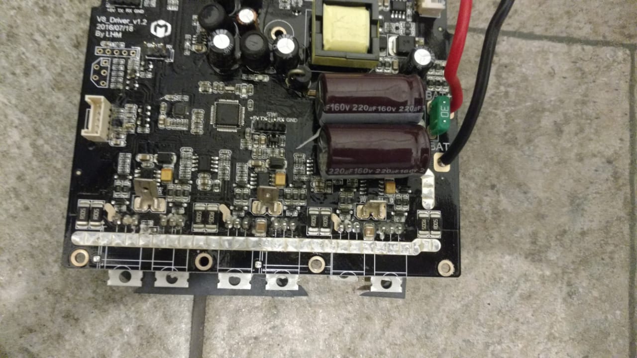

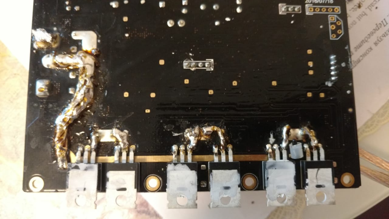

Но.. Раз уж разобрал, к чему эти полумеры.. Решил нарастить силовые проводники на плате - тоже проводом 2.5мм2
Было так...
Стало так...

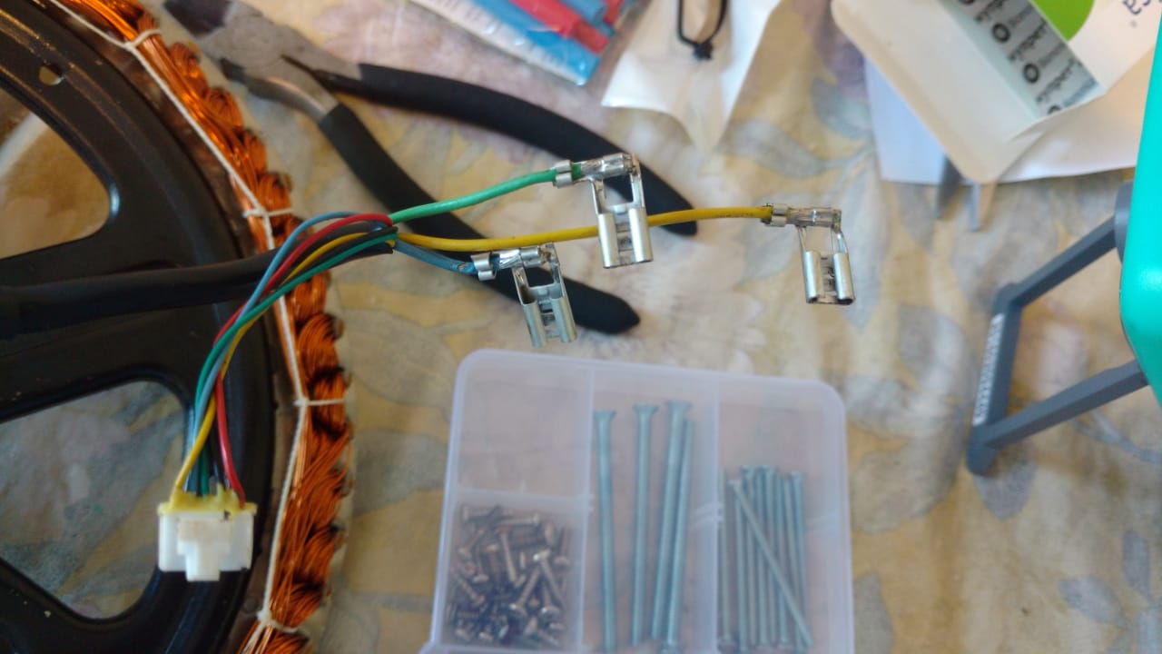

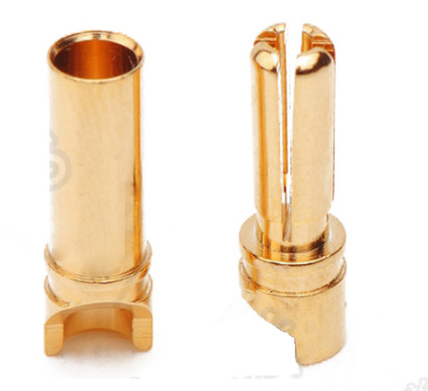

Заодно заменил разъемы мотора, MT-60 у меня нет, но зато есть 3.5мм булеты
3.5 mm bullet connector

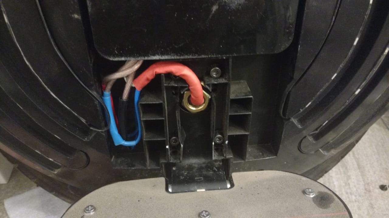

Провода холлов засунул в термоусадку, плюс эти три провода, сверху натянул пружинку как было и чуток засунул пружинку внутрь, пружинку и провода - в термоусадку (красная на фото). Если без пружинки, можно просунуть чуть-чуть толще провода, думаю 3.0 мм можно. Получилось так
Результат
Ну что ж... все готово пора тестировать)

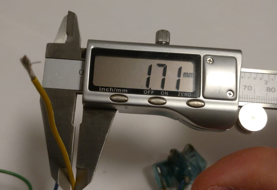

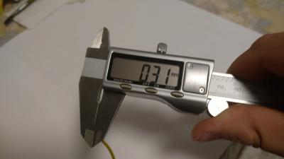

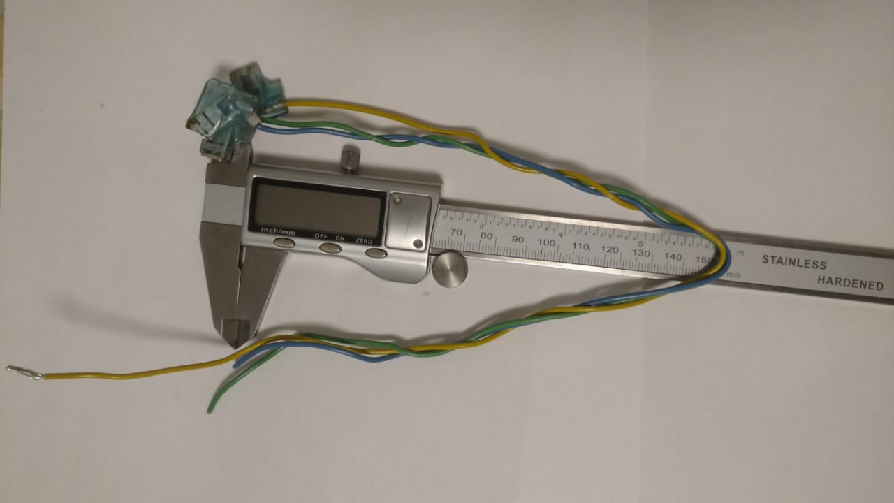

Итак, несмотря на то, что штатный провод действительно на вид тонкий и хлипкий, и в диаметре всего 1,7мм (1.70 - 1.72 по измерениям)
Он содержит 19 жил по 0.31мм (0.30-0.32 мм по измерениям)
Что значит сечение проводника 19*0.31*0.31*Pi/4 = 1.43 мм2, а длина провода как на картинке чуть больше чем 2 раза по 15 см...
Старый провод...
Учитывая что ток каждый раз течет через два таких провода, получится примерно - 70 см. Для проводника с такой длинной и сечением получится сопротивление равное 13.85 мОм. Учитывая батарею, номинал предохранителя и то что фазные токи могут превышать батарейные раза в 1,5, посчитаем максимальный ток через эти провода может быть в районе 50А, что даст падение напряжение на этом проводе в районе 0.7 В, или 35 Вт, при этом внутреннее сопротивление стоковой батареи при +25, и полном заряде должно быть в районе 0.6 Ом (0.06*20/2), при батарейном токе в 30А просадка будет 18 В (540 Вт). По сравнению с просадкой батареи, потеря в этих проводах просто ничтожна.
На моей батарее сопротивление примерно в два раза меньше, но даже при этом провода играют небольшую роль в потерях.
С новыми проводами мы снизили потери в этих проводах меньше чем в два раза, т.е. в <2 раза меньше ничтожности, т.е. теперь у меня потери там все так же ничтожны)
