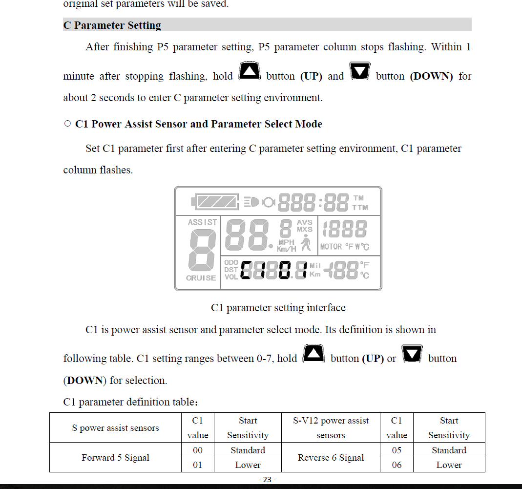

Пришел другой ПАС и тоже на работает. Провода коммутировал по-разному. Этот ПАС имеет светодиод. Он должен гореть постоянно? К примеру, если я его подключаю так, что он горит, то на 3-м проводе (сигнальном) постоянно 4.18В. Вращаю кружок с магнитами - напряжение не меняется.
Можно ли сжечь датчик при переполюсовке? Как правильно проверить мультиметром датчик?
Датчик должен ловить магниты и только тогда появится, при вращении, сигнал на третьем проводе. При вращении и проверять.
newsky526
#30
Цитата: Rusbear от 19 Май 2018 в 13:20Этот ПАС имеет светодиод. Он должен гореть постоянно? К примеру, если я его подключаю так, что он горит, то на 3-м проводе (сигнальном) постоянно 4.18В. Вращаю кружок с магнитами - напряжение не меняется.
Ой, ой. Что же вы делаете?! Обычно у ПАСа (а внутри него, датчик Холла, один или два) , распиновка стандартная: красный, оранжевый это + , чёрный это - , а белый, зелёный, синий это сигнал. Если подключить не правильно, то в лучшем случае сгорит холл. В худшем может накрыться контроллер. Светодиод, при правильно подключении, при вращении педалей должен моргать. Ещё : ПАСы бывают разные, с прямыми импульсами и с обратными. Этот момент настраивается через ЛЦД дисплей. А так же они различаются количеством магнитов. Иногда в настройках ЛЦД дисплея нет нужной комбинации импульсов и количества магнитов (описано в мануале) , тогда можно убрать некоторое их количество. Например : было 12 магнитов, сделали 6 или было 10, сделали 5. Только тогда ПАС заработает правильно.

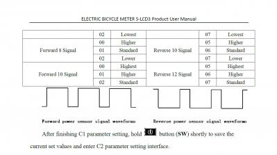

Спасибо, вроде что-то стало проясняться. Странно, что продавец не настроил или хотя бы не предупредил о необходимости подобных настроек (я брал полный комплект). Только сейчас, скачав мануал, я вижу что-то похожее на прямые и обратные импульсы. Однако понятия не имею, какого плана у меня оба ПАСа. Вот они:
1-й
2-й
На стр. 23-24 мануала есть настройки. Можете подсказать, что именно мне выставить для данных ПАСов? Вдруг они еще живы  ;-D
Не получается вложить мануал в PDF. Выкладываю собснно страницы:
ЗЫ. Вроде добавился и мануал.

Со вторым пасом, вообще всё  понятно. На Али есть распиновка и если не мудрить, а подключить, как полагается (по цветам, но не всегда по положению ПИНов, иногда китайцы путают их местами), то при вращении педалей вперёд, начнет моргать светик. Если не моргает, то переворачиваем диск наоборот . Но перед этими махинациями надо всё настроить в ЛЦД дисплее. Ежели вдруг при равномерном вращении педалей мотор дёргается, то можно удалить половину магнитов (не забыв изменить настройку в ЛЦД) .Такой глюк у меня был и мне это помогло. И самое главное : ПАС должен работать , только вперёд.
Пункт С14 тоже можно посмотреть.
"Чёрная Молния 2WD" Bafang350W 7T (800W max) х Bafang750W 7T ( 4.0KW max Kelly KLS7212S + Чуп@сос ) ; акум 52V х 26Ah + доп.акум 52V х 12Ah + бустер 14.4V х 20Ah ,донор (рама Aluminium 7005) Cube Stereo 29" HPA Pro
   Мой полноприводный аппарат ,  вся инфа тут: https://electrotransport.ru/index.php?msg=1351578
Rusbear
Ура, заработало! Оба ПАСа рабочие, как ни странно, выдержали переполюсовку и прочие издевательства. Только работают при вращении назад. Перевернуть диск не догадался, сегодня попробую (либо переверну датчик).
Спасибо еще раз, нигде больше не мог найти подобную информацию. Думал, что все ПАСы одинаковые.
