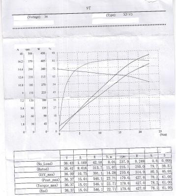

Milten
Цитата: edw123 от 11 Май 2018 в 12:46Это всё верно  только какая мощность будет на 12В? На 12В даже "плоская" езда получится только при оборотах в 1/2 от хх.
при токе 10А - 120вт мощности будет, при кпд мк 80% механическая мощность будет 96Вт.
Скорость ХХ - 8,7км/ч. налучший КПД на 80-90% рпм от хх - от 7км/ч, да и на 5км/ч (56% от рпм) будет вполне неплохо.
Для горки 6 градусов (10,5%) и 5км/ч - надо 152 механической мощности при весе велосипед-райдер 100кг. райдеру останется докрутить 56Вт. единственная проблема - при преодолении 8,7км/ч мотор уже бесполезен.
Возможно конечно и на 24в будет нормально - 5км/ч получится 28% от рпм и вполне приемлемая скорость для того, чтобы не вывалиться в зону низкого кпд - но это уже не факт конечно.

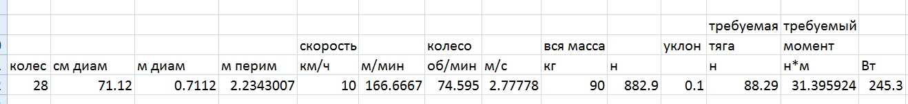

Если принять полную массу 90кг то для 10% уклона  10км/ч 28"колеса - требуется момент примерно 31 нм
  Что-то близкое к этому при хорошем кпд можно получить от редукторного моторколеса 500W (mxus, xofo,bafang)
  C как можно большим числом витков (мотор на как можно большее напряжение) ибо оборотов требуется всего 75об/мин. Питать от 18-24в, в контроллере настроить ограничение фазного тока.
