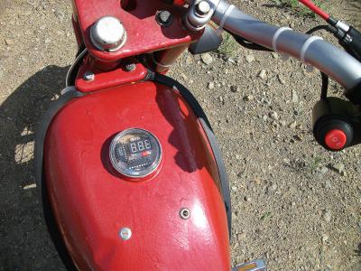

Таймеры+прерывания = спидометр+одометр
Автор Паяка, 11 Май 2018 в 20:11
Паяка
Ценность рассказа о том, как для Вишенки спидометр делался, наверное, прежде всего, в том, что это простой и наглядный пример использования ресурсов микроконтроллера, а именно, прерываний и ПНЯ, - периферии независимой от ядра.

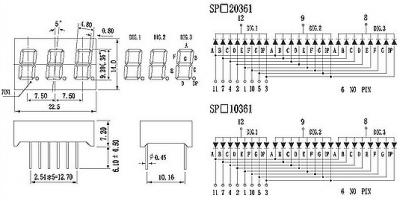

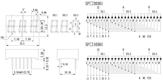

В наличии имелся небольшой (22.5x14x7.2мм, высота цифр 14мм) трёхразрядный индикатор красного цвета свечения с общим катодом SP420361 и 18-ногий, (т.е. имеющий два полных 8-разрядных порта, что для семисегментной индикации прекрасно) PIC16F628A. С общим катодом, значит, индикация по определению динамическая. Один полный порт удобно задействовать под сегменты, у второго выделить 3 вывода для разрядов. Число ножек позволяет, без всякого мультиплексирования.
Проще всего запитать и катоды сегментов, и аноды разрядов напрямую от микроконтроллера, ведь выходные буферы портов предназначены для прямого подключения индикаторных (не осветительных) светодиодов, что указано даже в даташите на первой странице. Но давайте задумаемся.
Если так поступить, совокупный ток светодиодов пойдёт через кристалл микропроцессора, причём дважды, с плюса питания на аноды, с катода на землю. По одному сегменту на вывод - ещё ладно, буфер на это рассчитан. Но ещё и со всех сегментов совокупный ток на один вывод разряда, это перебор.
Потому воспользуемся простейшим транзисторным инвертором на каждый сегмент. Но спидометр хочется разместить в горловине бывшего бензобака, и желательно на одной плате. Инвертор на биполярном транзисторе - это 3 детали: сам транзистор и 2 резистора, один ограничивает ток с ножки МК на базу, другой подтягивает базу к земле. Если транзистор полевой, и если ёмкость затвора и частота переключения невелики, можно, (хотя и не является безупречным), подключить затвор напрямую к выводу порта, сэкономив резистор, точнее, место под него. Наконец, есть специальные биполярные транзисторы как раз для управления светодиодами, реле и т.п. с микроконтроллеров, в которых два резистора рассчитаны под логические уровни и встроены в корпус.
Ещё есть микросхема ULN2003A, представляющая собой семь транзисторов Дарлингтона с упомянутыми резисторами и защитными диодами. Применяется чаще всего для мощных светодиодных индикаторов, реле, а также маломощных шаговых двигателей. Она была под рукой, её и поставим. Зачем такое громоздкое, избыточное решение, 4 лишних канала? - Затем, что они не лишние. Будут мигать указателями поворота и включать стоп-сигнал.

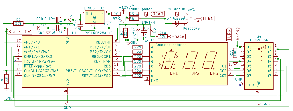

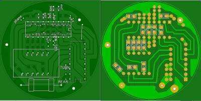

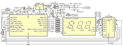

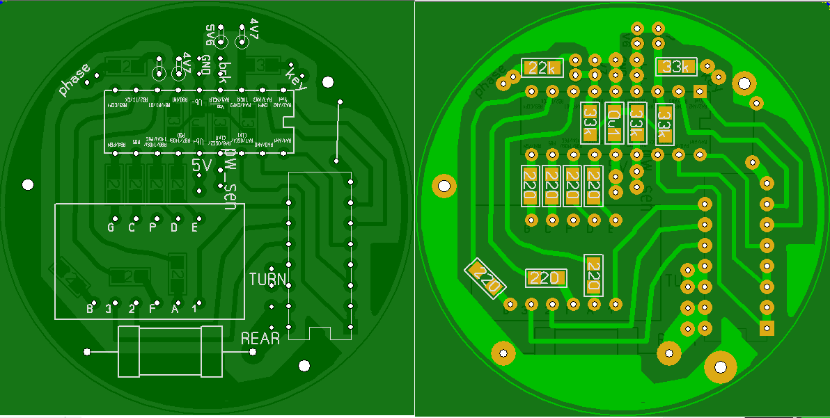

Итак, нарисуем принципиальную схему и плату.
Схема простая и нарисована позже, специально для форума, мной рисовалась сразу плата. Ножки микроконтроллера PIC не идентичны, на разных присутствует разная периферия. Имеем это в виду, оптимизируя использование портов под трассировку!
Цепочка R14 C5 образует простейший фильтр низких частот, срезающий частоту ШИМ нашего синусного контроллера и пропускающий только частоту импульсов с фазы. D5 пропускает только положительную полуволну, а D3 ограничивает амплитуду подаваемого на вход МК импульса до безопасных для 5-вольтового 4.7В. Используется вход сигнала внешнего прерывания, реализованный как триггер Шмитта, прерывание по фронту сигнала.
Спидометр и одометр работают не только при подаче мощности от контроллера, но и при движении по инерции, или с помощью педалей. Ведь безредукторный мотор прямого привода, Direct drive - это обратимая синхронная трёхфазная машина переменного тока, действующая и как двигатель, и как генератор. С редукторными и кареточными моторами спидометр работать от сигнала фазы не будет, понадобится другой датчик и учёт другого числа импульсов на километр.

Дальнейшие пояснения к схеме
Каждый из семи инверторов сборки ULN2003A - в данном приложении просто ключ, замыкающий выход на землю при высоком уровне на входе и размыкающий при низком. Т.е. для того, чтобы зажечь светодиод, подключенный на выход через токоограничивающий резистор к +5 или +12В, нужно подать логическую единицу на соответствующий вход, а чтобы погасить, - подать логический ноль.
Не буду приводить здесь характеристики использованных компонентов: допустимые напряжения, токи, уровни сигналов, мощности рассеяния. Всё это легко посмотреть в даташитах, многие из которых прекрасно иллюстрированы и содержат, кроме таблиц, графики, схемы и подробные рекомендации по применению.
Под выход TURN для указателей поворота задействованы целых 2 инвертора, их можно соединять параллельно, хоть все. МК переключает 1 на 0 и наоборот на своей ножке, подключенной к входам этих инверторов, раз в полсекунды. Соответственно, раз в полсекунды будет мигать указатель соответствующего поворота, если включить его с пульта на руле.
А вот выход REAR для заднего фонаря зашунтирован 100-омным резистором мощностью не менее 0,25 Вт. Зачем? - Затем, чтобы ток светодиода заднего фонаря при стабильных 12В питания на мопеде равнялся в обычном режиме порядка 40 мА, а когда нажат тормоз, поднимался до порядка 100 мА. Так работает стоп-сигнал.
Но сигнал Brake_low на рычагах тормоза притянут к массе при нажатом рычаге, а при отпущенном подтянут через резистор внутри контроллера к 5 вольтам, то есть наоборот от того, что нужно подавать на входы ULN2003. Для того чтобы проинвертировать сигнал ещё раз, можно воспользоваться, очевидно, инвертором, хоть сигнальным, хоть силовым, а можно задействовать пару ножек МК, что мы и сделаем. Микроконтроллер это не затруднит.
Питается МК от старого доброго 7805, между выходом которого и электролитическим конденсатором C1 стоит диод Шоттки, благодаря которому, при пропадании 12В питания, когда мы отключаем цепи управления противоугонным замком, C1 не разрядится иначе, чем питая МК. А высокий уровень сигнала на ножке RA5, подключенной до D2 через R2, пропадёт. Благодаря чему, МК узнает об отключении питания, когда в C1 ещё достаточно энергии, чтобы экономичный микропроцессор некоторое время поработал. Разумеется, при пропадании питания первым делом отключим семисегментный индикатор, что учтено в программе.
