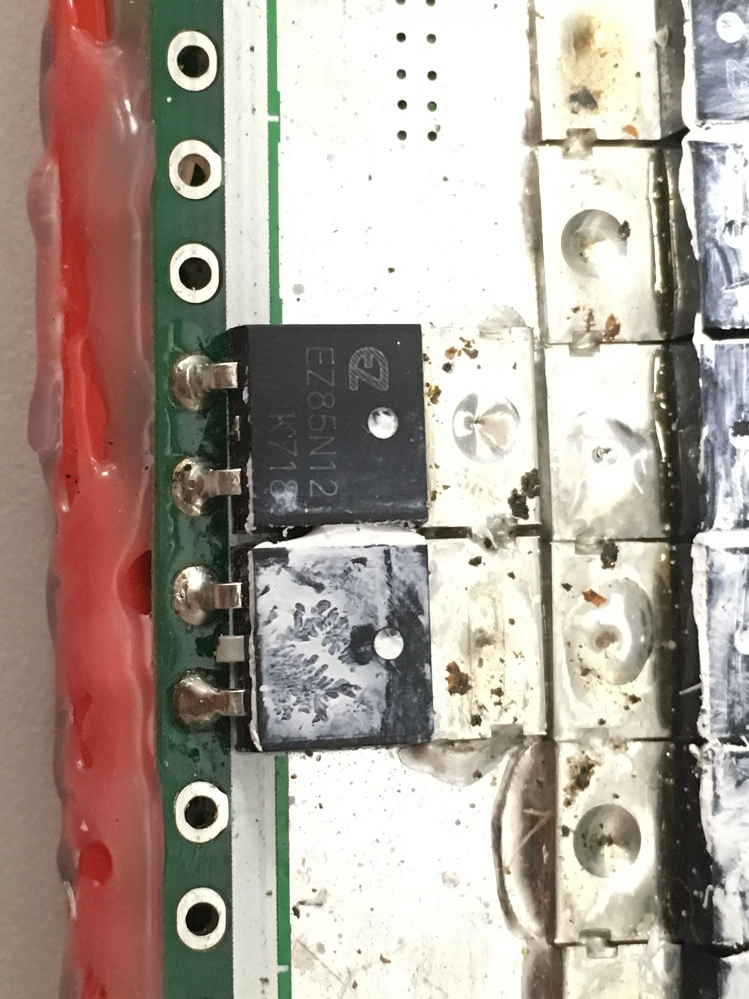

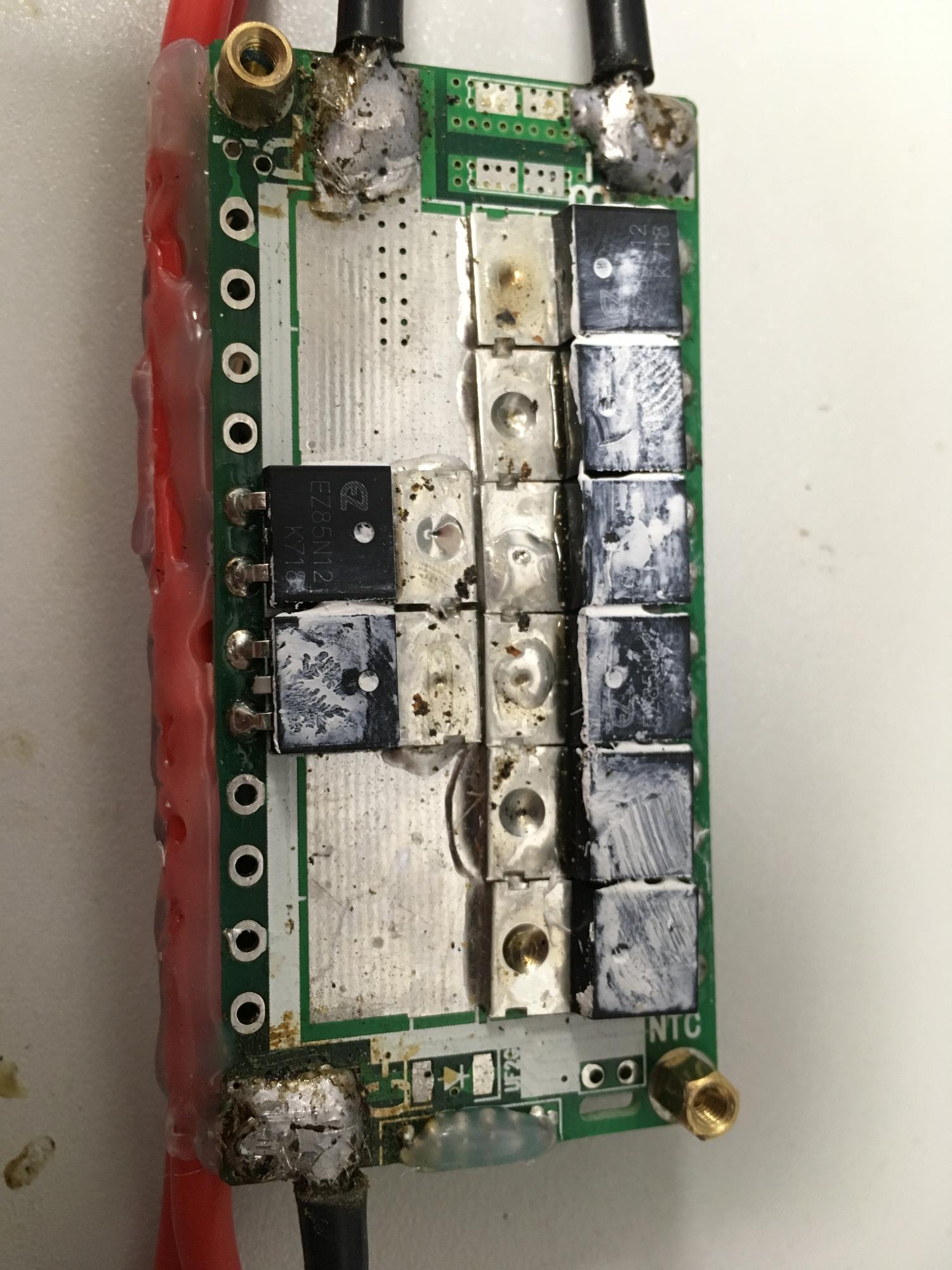

Есть ещё вопрос, ниже фото с отвинченным радиатором, стоит ли впаять ещё 4 транзистора?? И что это вообще за транзисторы такие EZ85N12
? Не нашёл аналогов...

[user]Xsenus[/user], если хочется сделать симметричную, то впаять.

А разве впайка дополнительных транзисторов не просто увеличит токи?? Она ещё и симметричной станет?
[user]Xsenus[/user], на разряд там шесть ключей уже стоит. Два отдельных - на заряд. Когда их меньше, чем разрядных, то бмс несимметричная, включать нужно по несимметричной схеме (с отдельными проводами на заряд и разряд), так как максимальный ток заряда у неё меньше, чем максимальный ток разряда. Если впаять туда столько же ключей, она станет симметричной и можно подключать один общий провод на заряд и разряд, допустимые токи будут, соответственно, равны.
Т.е. количество интересующих вас ключей влияет только на ток заряда, на разряд нет.
Xsenus
Спасибо большое за развёрнутый и понятный ответ!! :wow:
Как я понял, если я впаяю транзисторы, то минусовой провод, сейчас идущий к зарядке(-С), можно будет убрать и использовать только (-Р)?
[user]Xsenus[/user], нет. Можно будет убрать P- и использовать тот, что идёт к зарядке сейчас в том числе и на разряд.

что-то сомневаюсь я , что так получится. На симметричных зарядные и разрядные мосфеты стоят последовательно, на несимметричных - это отдельные ветки.
Если просто спаять в кучу выводы зарядки и разрядки - получится хрень, бмс вообще отключаться не будет.
Так что симметричная бмс не получится простой допайкой транзисторов. Надо будет резать - паять еще.
А где резать и паять - надо смотреть на конкретную плату.
LEE4ER
[user]Pau62[/user], куда уж конкретнее) Обсуждаемую выше БМС можно использовать как с раздельными каналами, так и с одним, при одинаковых ключах на обоих каналах.
Pau62
Про конкретно эту - спорить не буду.
Но это не правило, и , на всякий случай, такой метод не надо применять к другим БМС. (без внимательного изучения)
