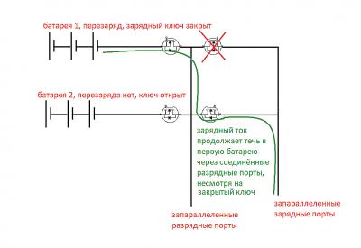

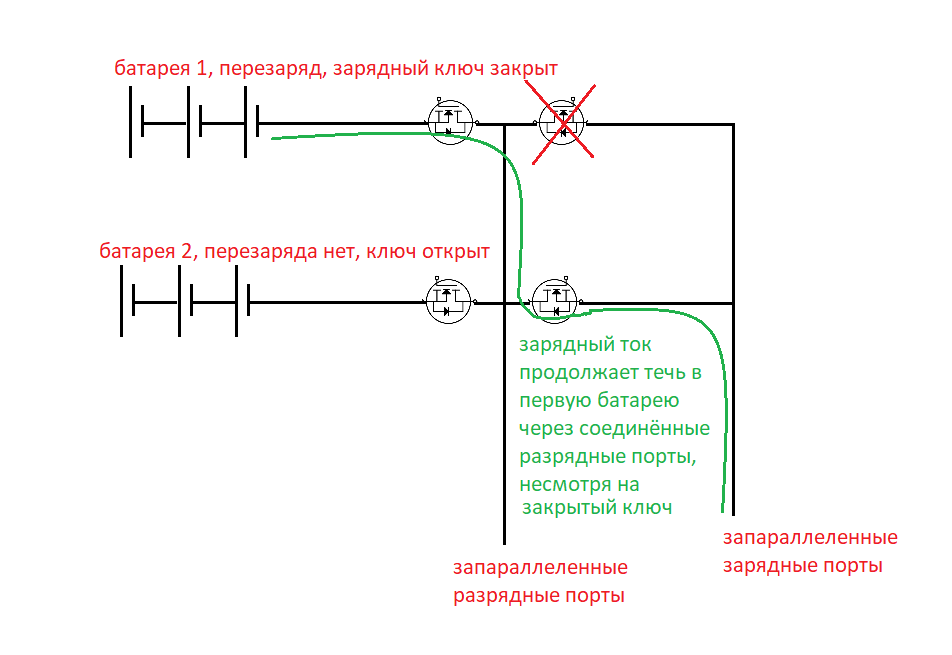

     Если через разрядный порт начать заряжать, то разрядный порт всегда будет так или иначе проводить ток и не отключит заряд, а уж вдруг есть разбег напряжения на ячейках будет перезаряд тех, которые уже зарядились, это приведёт к дыму, бабаху и/или огню.
  Так же нельзя разряжать через зарядный порт - он не отключится при переразряде и ток по этому порту меньше в 2-3-4 раза (мосфетов в нём меньше), накроется он и тогда по зарядному порту заряжать будет нельзя!, испорченный он не отключит перезаряд одной более заряженной ячейки или вообще всех и опять будет дым и огонь.

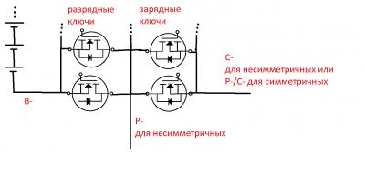

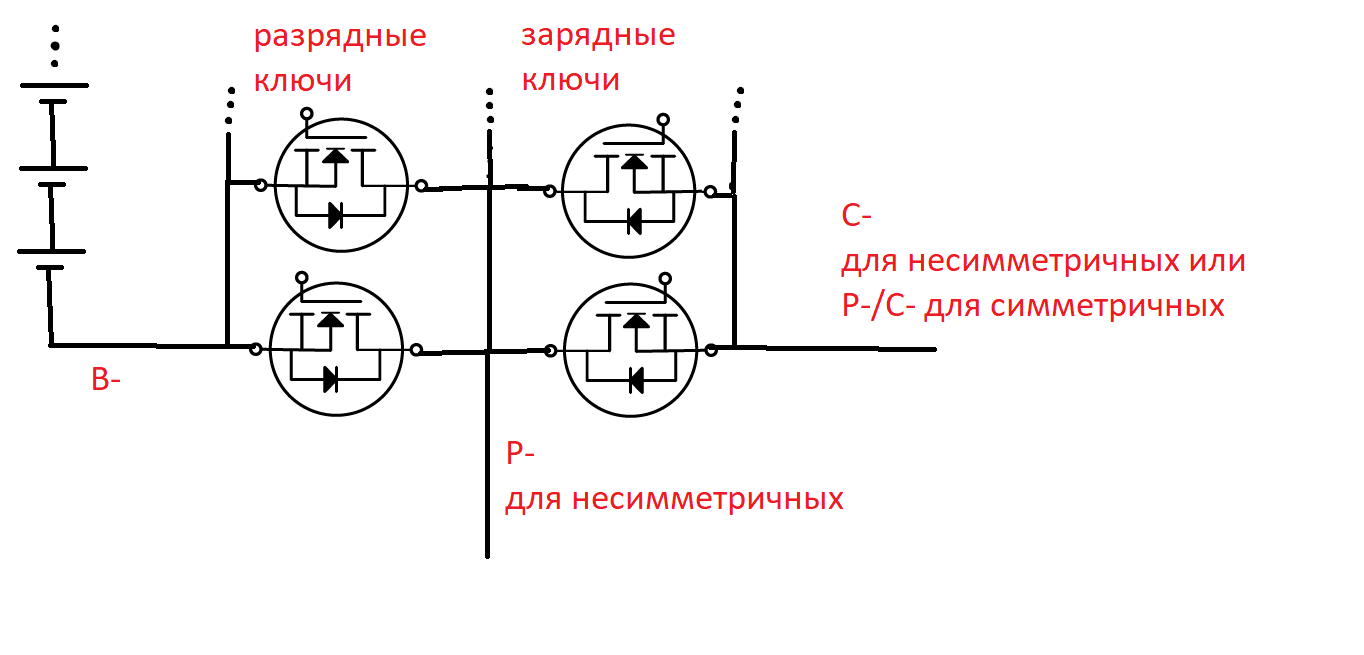

Принципиальная схема силовой подавляющей части бмсок вот такая:
Симметричные от несимметричных отличаются количеством ключей. На симметричной одинаковое количество параллельных ключей и на заряд и на разряд. На несимметричной на заряд меньше (вплоть до одного единственного).
Открытый полевой транзистор представляет собой по сути кусок провода, т.е. одинаково спокойно проводит ток в обоих направлениях. Закрытый запрещает протекание тока только в одном направлении, в другом ток может течь через внутренний паразитный диод, поэтому на батарейки ставят два встречно-последовательно.
Таким образом на несимметричной бмске через разрядный порт можно заряжать батарею, но не будет защиты от перезаряда, так как зарядный ключ в цепи не участвует. А если даже закрыть разрядный, то из-за диода он не помешает течь току дальше как ни в чём не бывало.
Через зарядный порт можно и заряжать, и разряжать батарею, будет защита и от перезаряда, и от переразряда, но максимальный допустимый ток будет сильно меньше, чем на разрядном порту из-за малого количества зарядных ключей.
Ходят слухи, что есть бмски с полностью независимыми портами, но мне такие не попадались.
Параллелить все порты и заряжать нельзя вот поэтому:

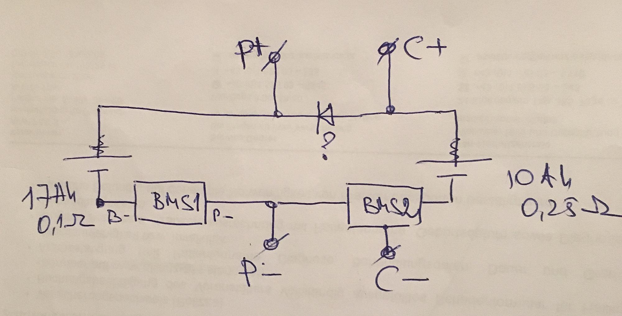

Страху нагнали, решил посоветоваться.
У меня две батареи, одна с симетричной BMS1, а другая BMS2 несимметричная, запаралелены так:
Заряжаю обе батареи через зарядный порт несимметричной BMS2. Диода (на схеме со знаком вопроса) так и не поставил. Вот и думаю, может всё-таки стоит его поставить? Перетеканию тока из второй батареи в первую он мешать не будет, но с другой стороны не вижу в нем необходимости :bw:

Читаем ещё раз внимательно. Главной проблемой при зарядке будут запараллеленные разрядные порты. Их необходимо размыкать, иначе вторая батарейка остаётся без защиты.
Диод будет выполнять единственную функцию - греть воздух. Со второй симметричной бмской так заряжать можно.
