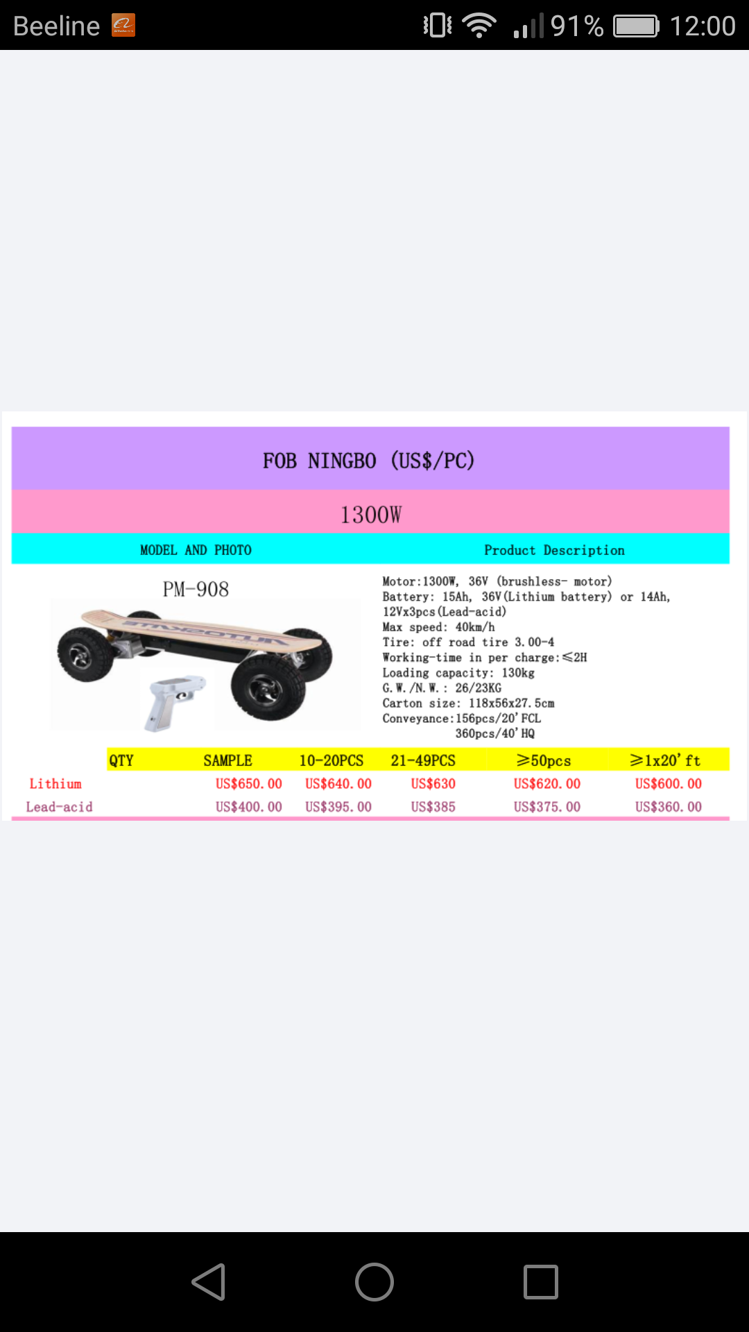

Вступление:
Не нашел отдельного подраздела под электроскейты... Так что решил написать тут.
Описание:
Есть электроскейт, заказанный из Чайны. Всем он хорош, но хочется большего, а точнее хочется проапгрейдить оный вставив в него батарею большего объема. И у меня совершенно нет понимания, а можно ли вставить батарею большего вольтажа (ох, надеюсь я не сказал ахинею) и чтобы с ней смог работать мой контроллер или железо или мне можно лишь вставить такую же батарею, просто добавив ячеек? И как тогда происходит зарядка?
Проблема:
- Проблема единственная - я дурачок и плохо разбираюсь в электронике  :ah:
- Есть ли люди, которые могут мне объяснить почему я хочу чего то невозможного или возможного?
- Есть ли в Москве люди, которые за деньги смогут мне помочь с реализацией моего желания (конечно понимаю, что за деньги можно все, но я про адекватные расценки  :bw: )? Ну т.е. допустим помогут выбрать и установить новую батарею и \ или сменить контроллер? Я честно пытался найти таких на форумах, но безуспешно...

Ты определись, тебе дальность охота увеличить или скорость скейта? Затем хорошо бы разобрать место, где находится батарея и посмотреть из чего она собственно сделана - 18650 ячейки, или липоли пакеты. Есть ли там внутри ещё место свободное? Как ты собрался всё это осуществлять, если ты в этом ничего не понимаешь? :)

Да, место там есть. Но не так чтобы много. А в чем разница между скоростью и дальностью? Я могу вставить батарею с большим вольтажем и скейт будет быстрее и при этом размер батареи может не увеличиваться. Или я могу взять мою текущую батарею и добавить туда ячеек? И будет просто увеличение дальности? Почему я не могу сделать оба варианта?

, Простым увеличение вольтажа с батареи тут не отделаешься так как понадобится к батарее соответствующая этой батареи БМС. Еще скорее всего придется заменить контролер под соответствующее напряжение. С увеличением вольтажа на моторе могут возникнуть проблемы с перегревом двигателя.
Если просто расширить емкость батареи скорее всего ничего кроме свободного места не понадобится.
