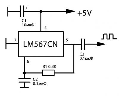

ДрУги, приветствую! Второй день не могу победить эту адову микросхему.

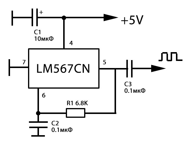

Генератор собран по след. схеме:

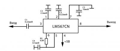

Дешифратор по такой:
Генерирующая (кодер) работает отлично, на выходе меандр примерно в 1.8кГц. А вот с дешифратором сплошные проблемы. На выходе без изменений.
Сперва грешил на номиналы, перемерял мультиметром одинаковые резисторы и LC метром одинаковые конденсаторы. Затем выбрал микросхемы с генерацией одинаковой частоты.
Соединил выход генератора со входом декодера - ничего.
Собрал на контроллере генератор прямоугольных импульсов с нарастающей частотой от 600Гц до 2600Гц и подал на вход декодера - ничего!
Конденсаторы керамические, кроме электролита на 10мкФ.
Уже не знаю, как заставить работать декодер. Есть рекомендации ?

У микрухи выход сделан по схеме "открытый коллектор", поэтому нужен необходим подтягивающий резистор.
