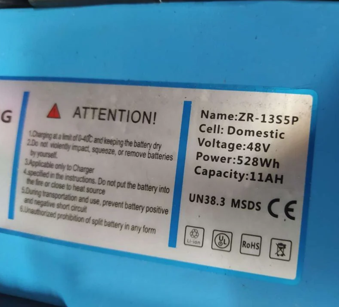

Хочу дополнительную батарейку поставить (переключать вручную).
Не сильно разбираюсь в характеристиках, подскажите, такая батарея потянет мой вел? Она от 500Вт самоката.
На мой мотор в пике подаётся 2,3кВт.
Бмс батарейки на такое наверно не расчитана?
