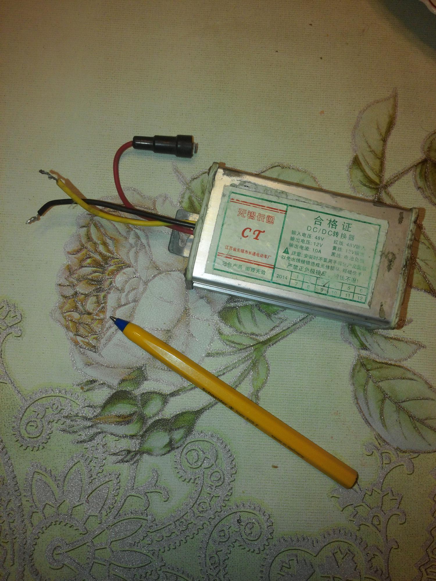

Подскажите, преобразователь 48-12, где у него вход 48, где выход
12? На корпусе нет схемы.
Jeca
Минус общий, красный вход.
Для пррверки дайте 20в. И проверте выхлоп.

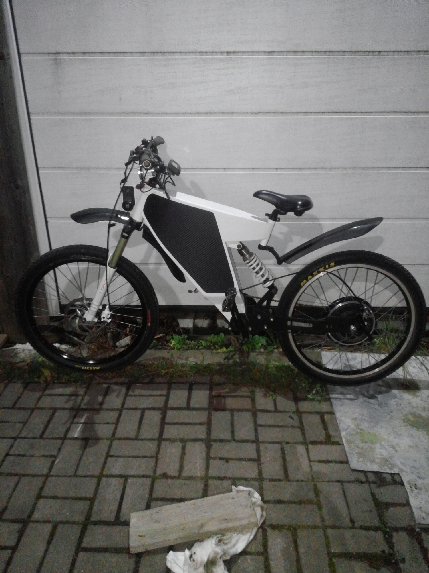

леонид
На сей момент так выглядит.
Чёрные боковухи, это пластик с помойки (АВС вроде), поверх плёнка под карбон.
Крепёж пластика смудрил на магнитах. Сверлил лунки 15*1,5 мм (сам пластик 2мм) и вклеивал в них на Момент, магниты аналогичного размера (ниодим). Держат вроде крепко, снимается паналь лёгким движением руки, и нет никаких болтов снаружи.
Dimm5
Я бы пару штифтов-направляющих поставил, что-бы панель на ямке вниз не съехала.
