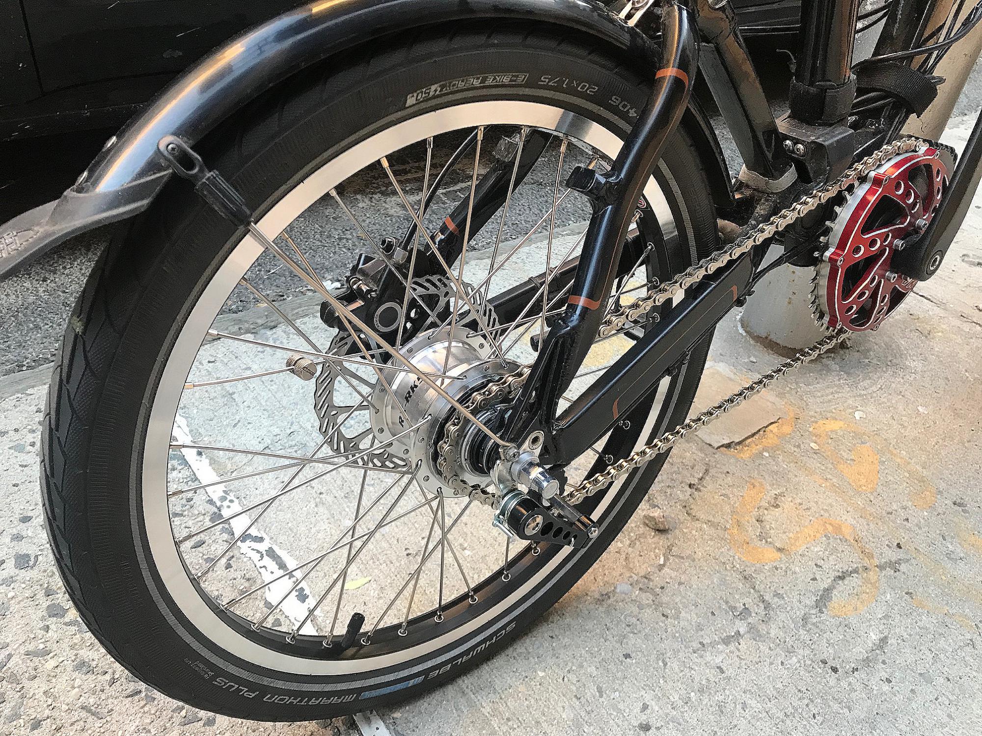

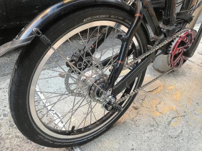

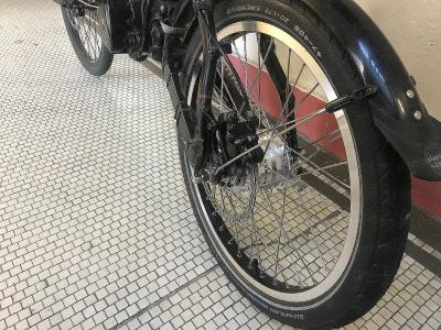

Я наконец то поставил свою планетарку. Пятискоростная sturmey archer с дисковым тормозом.
Спицевал сам в два креста, обод alex dm22, спицы 13g 161мм подошли отлично!
Никаких особых сложностей при установке в вертикальные дропауты не обнаружилось, единственно что пришлось докупить спец. шайбы для установки, они немного отличаются от тех что шли в комплекте.
На планетарке звезда 18т под односкоростную цепь. Многоскоростные тупо не налазят на неё .Пришлось бежать в магазин за цепью. 98 линков, у меня впереди была 48т звезда, длины цепи не хватило пары линков :-( пришлось поставить 42т. Цепь проходит очень близко от пера, но не задевает. И попробовав, я даже доволен что именно эту звезду поставил, идеально все скорости по передаточному числу работают!
Ну а как работает сама планетарка, просто восторг! Быстрые и четкие переключения, одно условие - под нагрузкой не переключать!  Диапазон скоростей устраивает полностью, именно то чего хотел, ни больше ни меньше.
Остаётся добавить только что вес старого колеса был 2.7кг, а новое весит 3.9кг . Разница 1.2кг существенна для гоночных велосипедов, а для электро даже не чувствуется! То, какой комфорт даёт планетарка, стоит той небольшой прибавки веса, будем кататься, посмотрим насколько долговечна эта игрушка.

e-scooter у вас по картинке очень большое расстояние в креплении колеса. У меня приблизительно 10,5 см. Планетарка бы не влезла?
зы
Скорее всего я брать всё равно не буду. Моя задача сделать электромопед, то есть педали только для горок и грязи. Вот если бы велик для покатушек брать, то брал бы на планетарной втулке. Теперь я благодаря форуму умный :)
e-scooter
[user]azsx[/user], расстояние стандартное - 135мм. У вас видимо 110 - односкоростной.
Планетарки под это расстояние тоже есть - трёхскоростные.
Ну и у меня фактически тоже мопед, педали вместо меня крутит кареточный мотор  ;-)
